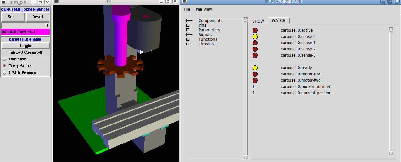

еще можно посмотреть на работу карусели из конфига без запуска емс:
car.rar
(27.35 КБ) 496 скачиваний
запускаем из папки терминал,там:
halrun
source carousel_test.hal
запустится три окна:
Выделение_003.png (9652 просмотра) <a class='original' href='./download/file.php?id=65772&mode=view' target=_blank>Загрузить оригинал (46.18 КБ)</a>
в sim_pin задаем номер ячейки,set, и нажимая Toggle,активируем
carousel.enable

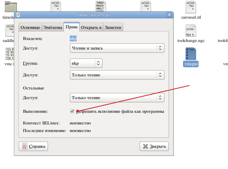

vovafed писал(а):не хочет запускатся ругается на эту строчку
вместо
./vmcgui
можно попробовать прописать полный путь
(у меня /home/nkp/linuxcnc/configs/VMC_toolchange/car/vmcgui)
ошибку лучше сюда выкладывать полностью - может чего понятней будет)

Print file information:
RUN_IN_PLACE=no
LINUXCNC_DIR=
LINUXCNC_BIN_DIR=/usr/bin
LINUXCNC_TCL_DIR=/usr/lib/tcltk/linuxcnc
LINUXCNC_SCRIPT_DIR=
LINUXCNC_RTLIB_DIR=/usr/realtime-3.4-9-rtai-686-pae/modules/linuxcnc
LINUXCNC_CONFIG_DIR=
LINUXCNC_LANG_DIR=/usr/share/linuxcnc/tcl/msgs
INIVAR=inivar
HALCMD=halcmd
LINUXCNC_EMCSH=/usr/bin/wish8.5
LINUXCNC - 2.7.0
Machine configuration directory is '/home/vova/linuxcnc/configs/VMC_toolchange1'
Machine configuration file is 'vmc_graycode.ini'
INIFILE=/home/vova/linuxcnc/configs/VMC_toolchange1/vmc_graycode.ini
PARAMETER_FILE=vmc.var
TASK=milltask
HALUI=halui
DISPLAY=axis
Starting LinuxCNC...
Starting LinuxCNC server program: linuxcncsvr
Loading Real Time OS, RTAPI, and HAL_LIB modules
Starting LinuxCNC IO program: io
Starting HAL User Interface program: halui
Found file(REL): ./vmc.hal
Found file(REL): ./sim_vmc.hal
Shutting down and cleaning up LinuxCNC...
Killing task linuxcncsvr, PID=16274
Removing HAL_LIB, RTAPI, and Real Time OS modules
Removing NML shared memory segments
Debug file information:
./sim_vmc.hal:7: execv(./home/vova/linuxcnc/configs/VMC_toolchange/car/vmcgui): No such file or directory
./sim_vmc.hal:7: waitpid failed ./home/vova/linuxcnc/configs/VMC_toolchange/car/vmcgui vmcgui
./sim_vmc.hal:7: ./home/vova/linuxcnc/configs/VMC_toolchange/car/vmcgui exited without becoming ready

пишет это
Сообщения: 8167
Репутация: 1589
Re: Ladder
Сообщение nkp »
проверь - файл vmcgui должен быть "исполняемым)
vovafed
Сообщения: 1810
Репутация: 325
Откуда: башкортостан
Re: Ladder
Сообщение vovafed »
ага оно )
я бы и не догадался там посмотреть)
спасибо запустилось)

интересно в эмуляции нет остановки шпинделя при смене инструмента :thinking:
можно по запарке станок покоцать
