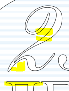

Начал понемногу разбираться с сабжем...
Не могу понять отчего при Fill Area происходит такая штука (выделено желтым):
Снимок.PNG (8082 просмотра) <a class='original' href='./download/file.php?id=54588&mode=view' target=_blank>Загрузить оригинал (27.53 КБ)</a>
Часть линий пути не проходит там, где должна, а часть проходит где не должна... Отчего так?
Re: Gcodetools - plug-in Inkscape для экспорта в Gcode
Глюк...
Обычно проявляется когда есть узлы с коротенькими рычагами повернутыми в какую-нибудь хитрую сторону, которые на форму практически не влияют, а вот на вторую производную рядом с этим узло очеень сильно влияют...
Достаточно просто перерисовать голубие линии вручную и потом код из этого пути нормально сгенерится?
Да.
