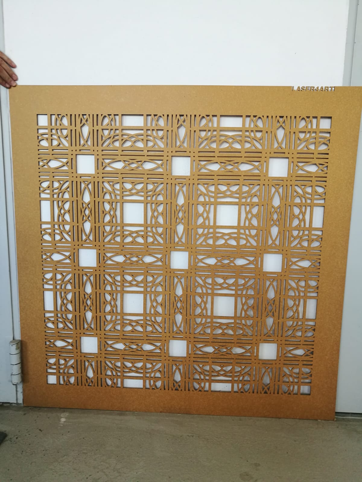

Лазерный резак, 100 ватт
Рабочее поле:
2000х4000
Обрабатываемые материалы:
Шпон,фанера

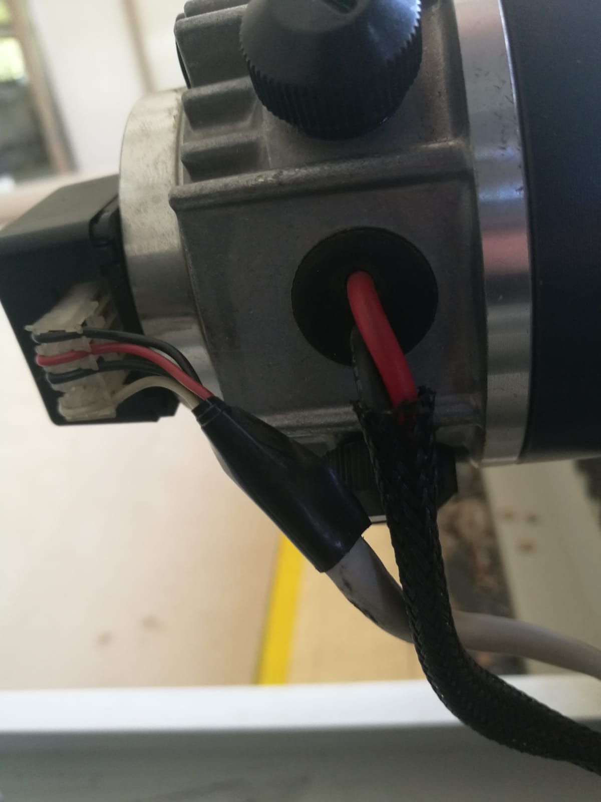

Приветствую форумчане.

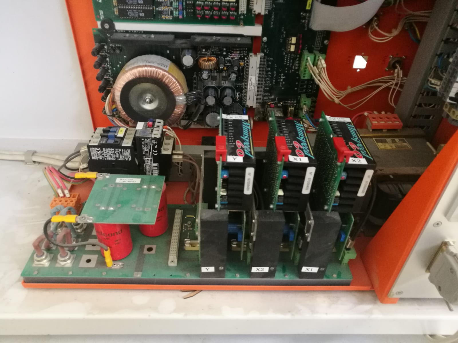

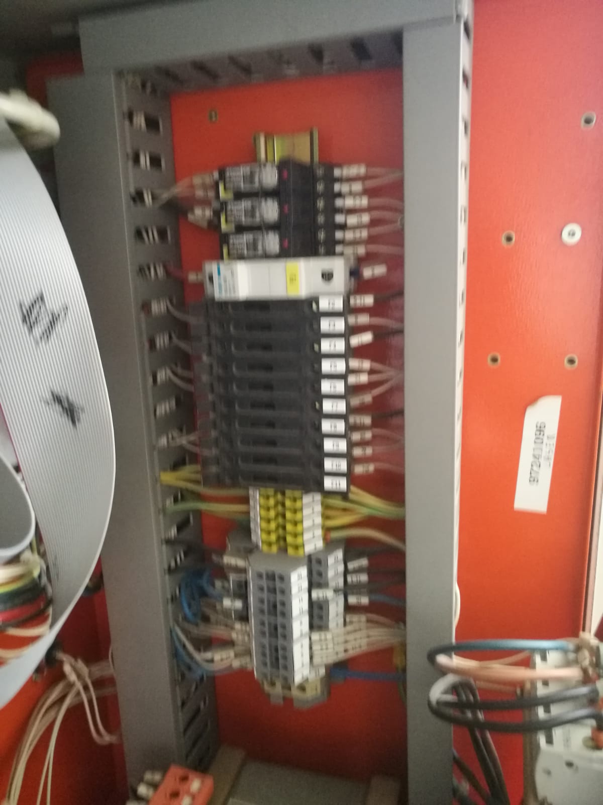

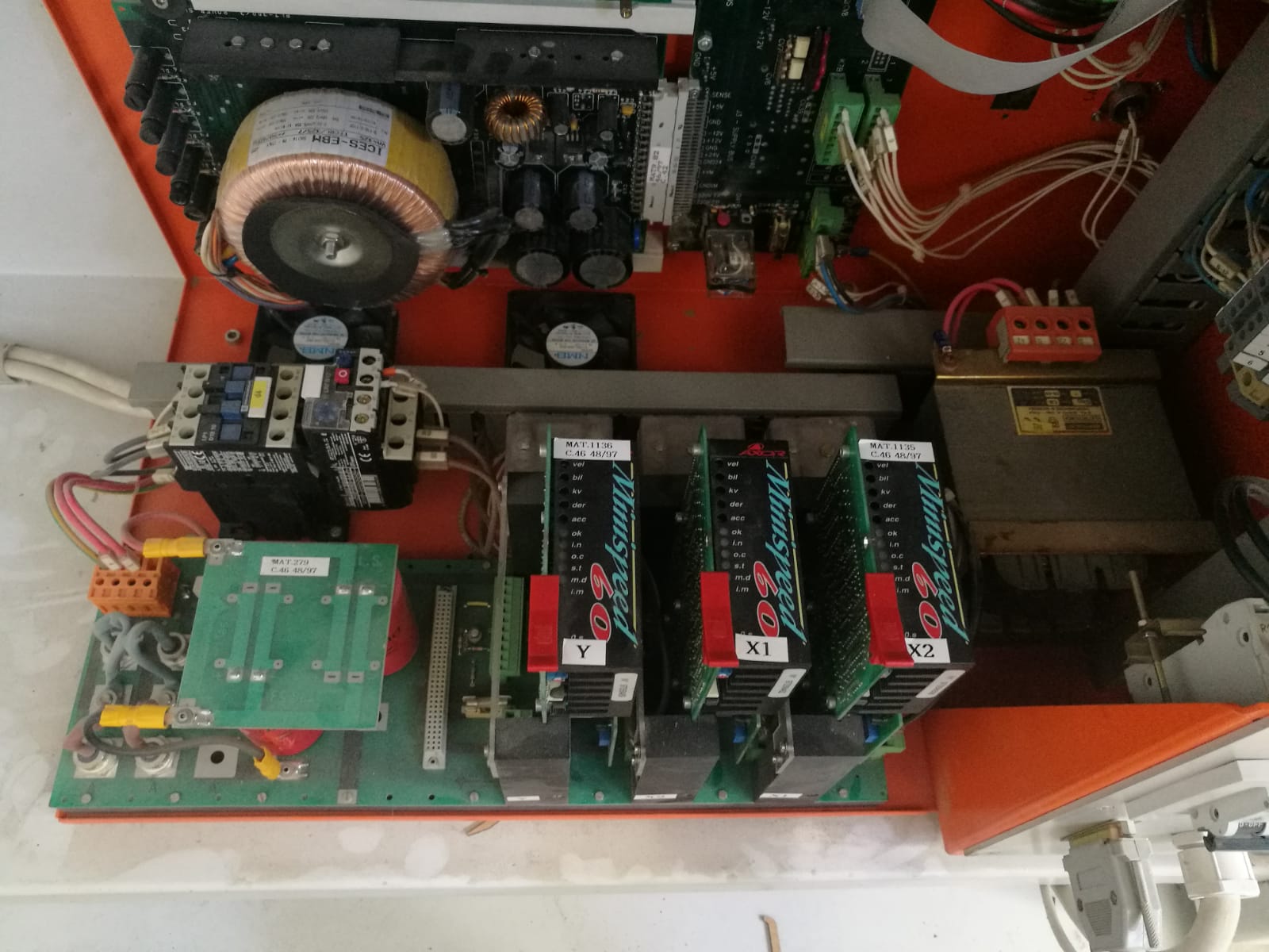

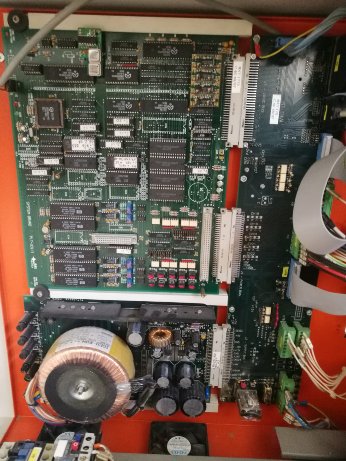

Знатоки электрики окончательно добили лазерный станок, теперь это кирпич.
Теперь есть стимул переделать это старьё на новую электрику.
Моторы,Питание,Блок управления, идёт в утиль, механика, и лазер остаётся.

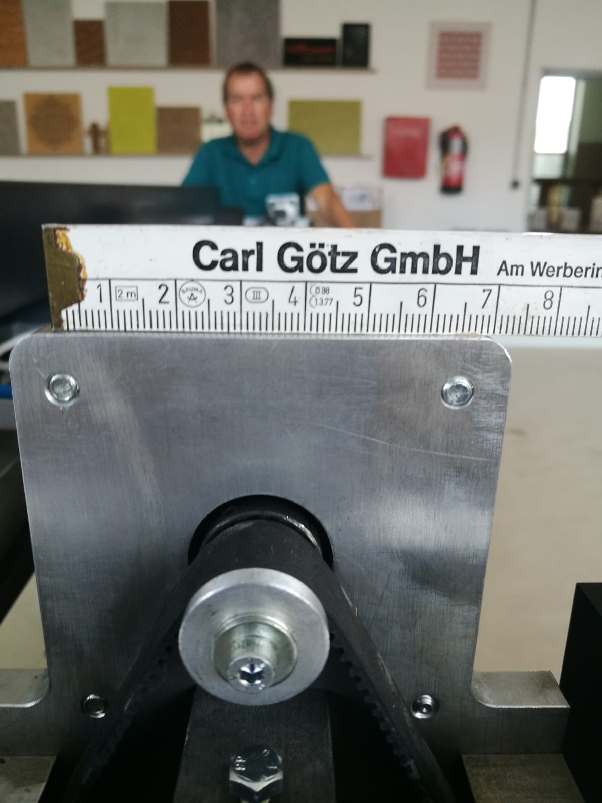

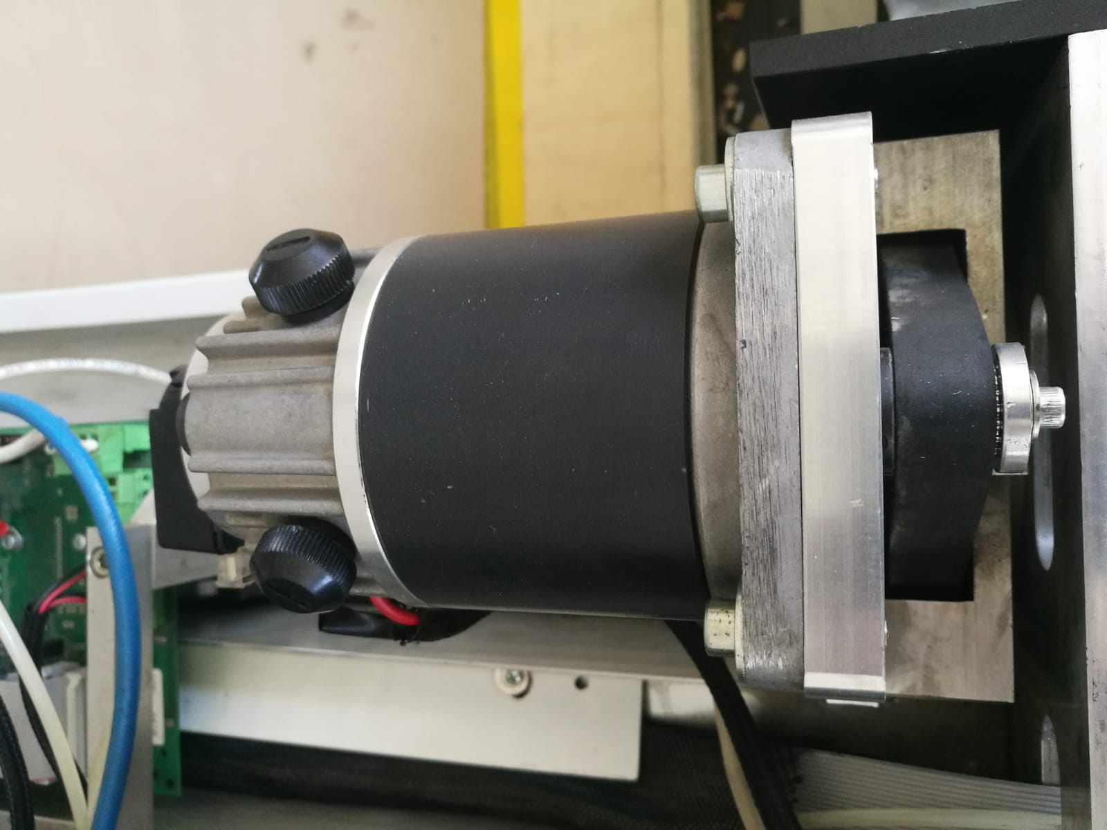

Как видно по фоткам, серво-моторы коллекторные, по размерам расстояния отверстий не 23 и не 34, что-то около 34.
Моторы динозавров ещё видели, про электрику вообще молчу.
Так вот задумка такая, поставить вместо этих моторов, нема 23 серво, 180ватт, и поставить блок управления типа :
https://www.ebay.de/itm/RDC6445G-4-Achs ... %3A2334524
Остаётся вопрос, как связать такой блок управления с лазером и с обдувом зеркал.

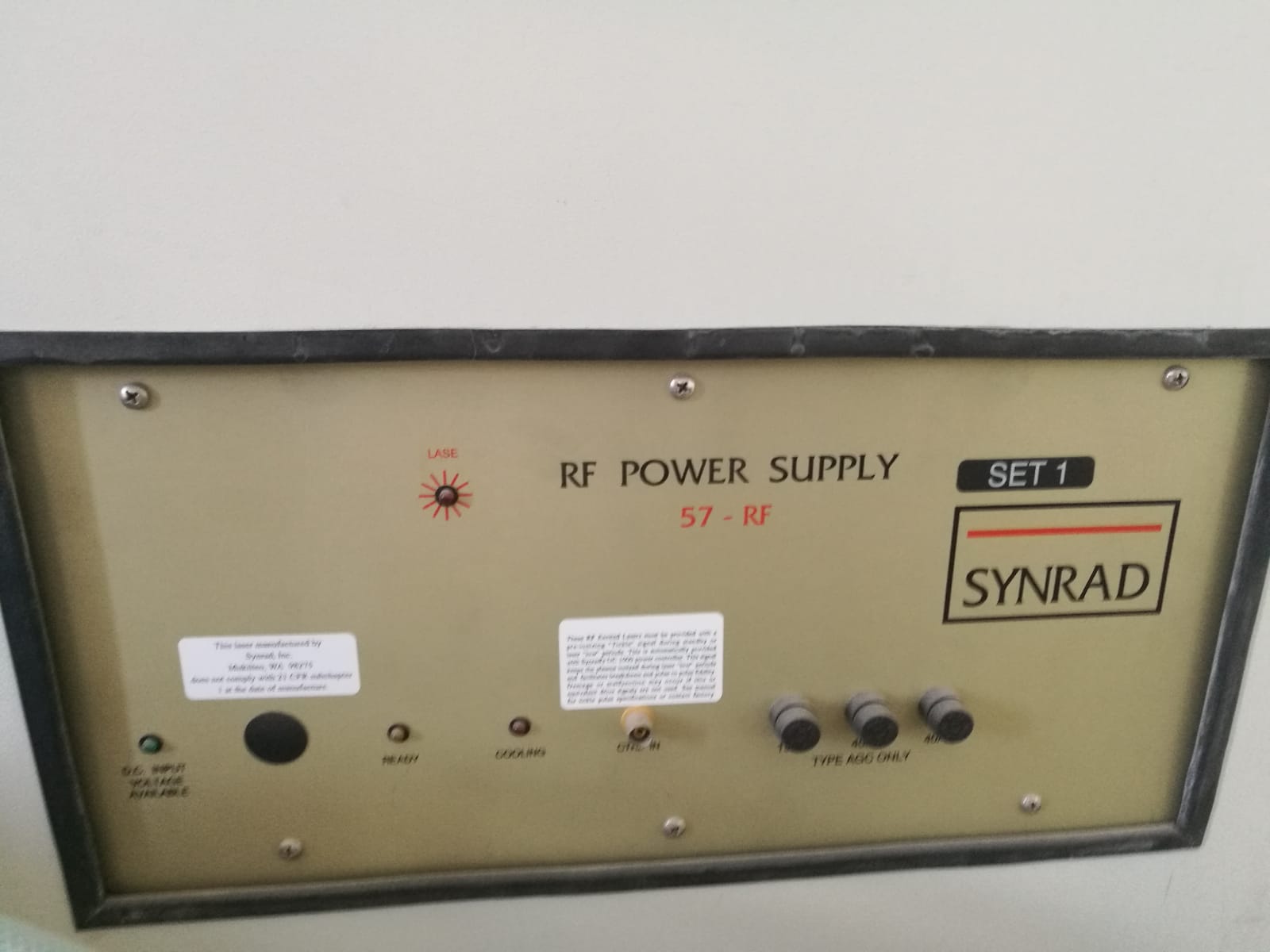

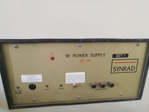

У меня уходят от платы управления 2 силовых кабеля,3 жильный:земля, фаза, ноль, жёлтый синий,коричневый к блокам питания лазера на задней части станка, это те что с надписью синрад, их там 2 для двух лазеров которые сфокусированные в 1 луч, правда только один работает но это другая история.
Там же стоит охладитель.

У меня с контроллера идёт пять проводов на блок розжига.
Low - управление включением лазера по минусу.
TTL - управление уровнем
WP - сигнал с датчика воды
+5 в
-5 в
Sentiurev
Сообщения: 62
Зарегистрирован: 18 апр 2020, 18:45
Re: Лазерный чпу по дереву 2000x4000
Сообщение Sentiurev »
Ничего сложного. Самое главное это ttl сигнал. Ещё обозначается как in. Контроллер на нем меняет напряжение в зависимости от мощности, которую задали в программе. Остальное можно замкнуть на минус и плюс соответственно.

К этому блоку можно подключить серво типа таких ?

Сервоприводы дороже обычных шаговых двигателей. Подключить можно. Трубы штатно стоит в верхней задней части станка

к двигателям драйвера нужны, а подсоединить их не проблема, сигналы подписаны и на драйверах и на блоке управления. Блок упр.любой берите который нравится, почитайте отзывы и выберите.

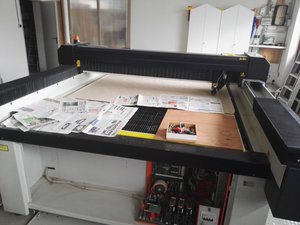

Вот фото самого станка, лазер находится внизу слева,на фото не видно,позже сделаю фото.
Луч проходит к голове через настроенные зеркала.

На счёт моторов вопрос не правильно поставил, вопрос о обратной связи моторов, так ка это серво или этим управляет сам блок мотора,а само подключения блока с платой управления такое же как и обычного шаговика?

Вот здесь типовую схему подключения выкладывал- http://www.cnc-club.ru/forum/viewtopic. ... 7&start=40 в красках нарисовано куда какой проводочек цеплять......
или спросить у дядюшки Гугла -например ruida 6442s wiring diagram
И не ведитесь на дешевые шаговики и драйвера -станочек-то приличный........

Моторы,это настоящие Сервы,ватт так на 250,в пике наверное до 800.
4 щетки на маторе,выкрути посматри,если мм 10 ещё есть,то лет 10 проработают,а ты хочеш нема23 поставить на этого зверя.
Вот этим можно электронику заменить
http://www.uhu-servo.de/Aufbauanleitung_UHU_313.pdf
Чипы и платины здесь можно приобрести,Чип 10-12 евро и платина 10,в Россию он тоже продаёт.
На ось 100 евро получается,поять конечно самаму

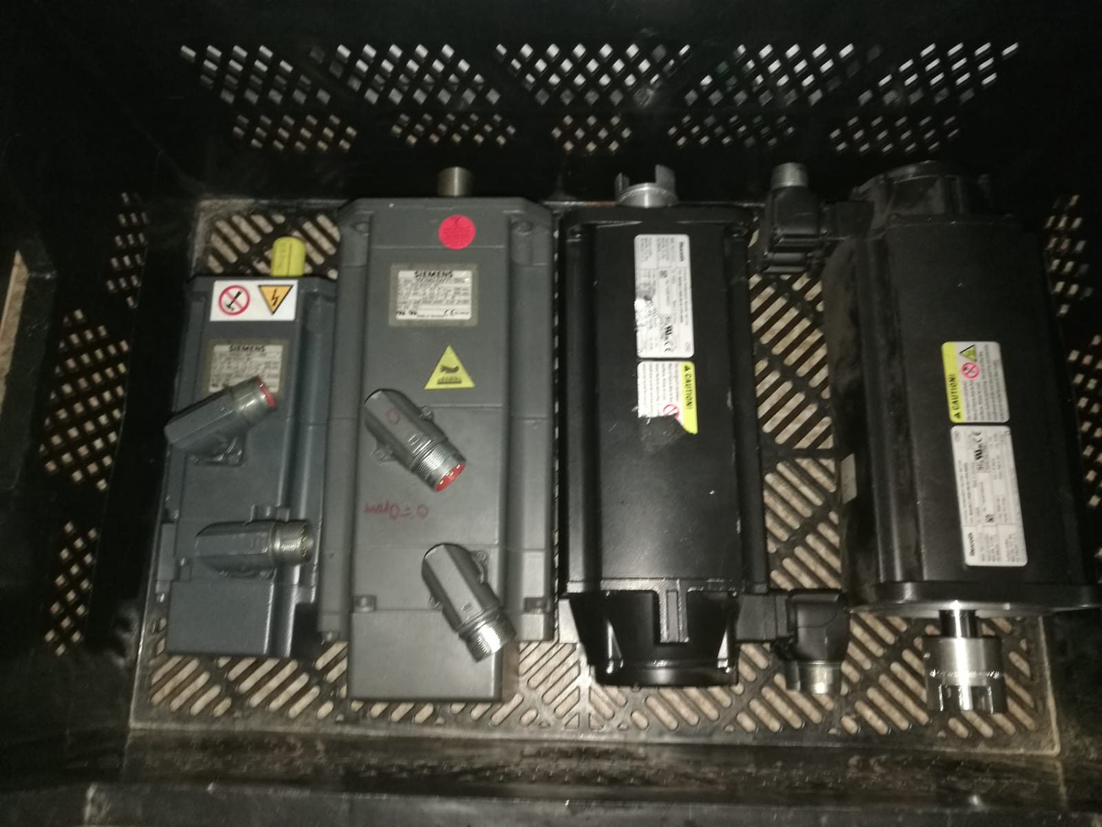

Ну моторы только на вид кажутся мощными,на самом деле мощности там не много, по этому и стоит редуктор с передаточным числом так на вскидку 1:100, точные данные будут в конце недели.
Так вот на Х будем ставить скорей всего нема 34,ну а на У хватит и 23.
А так моторы у меня есть в наличии и по серьёзнее,но зачем?
11.jpg (4306 просмотров) <a class='original' href='./download/file.php?id=184359&mode=view' target=_blank>Загрузить оригинал (151.25 КБ)</a>
С немецкой экзотикой связываться не буду точно, сам из германии знаю что это за геморой.

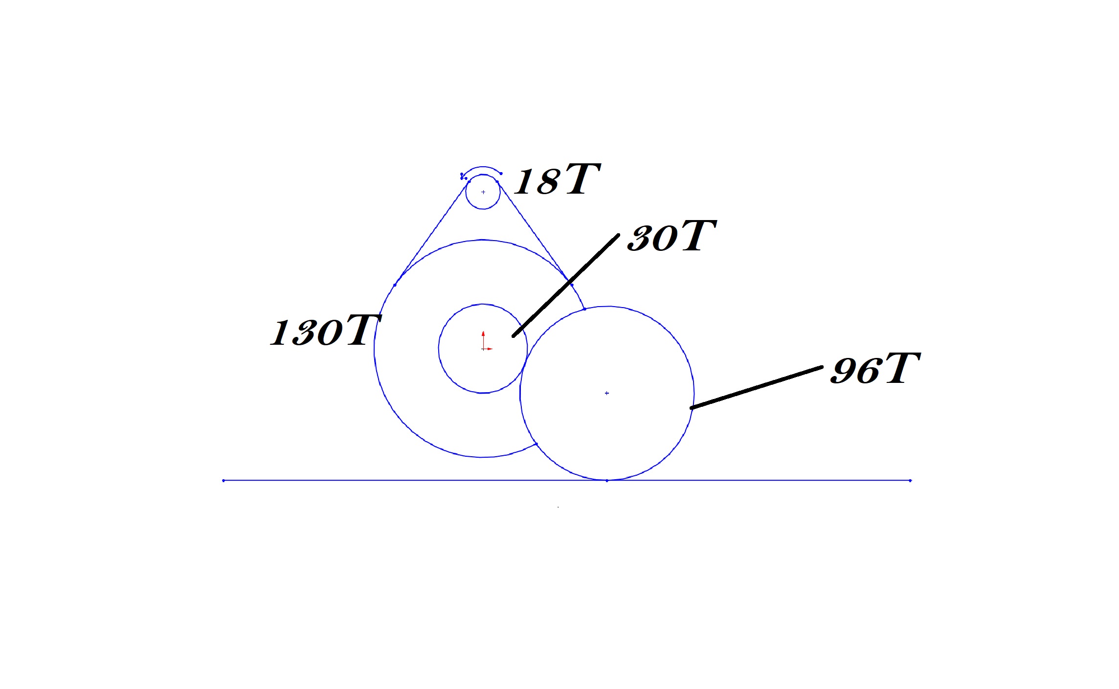

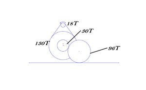

Посчитал передаточное число редуктора,получилось 23,1:1, не знаю правильно ли посчитал.
