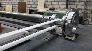

def писал(а):Так они вроде и должны пружинить? За счёт этого и убиваются вибрации,
дело в том что эти муфты сделаны какимито рукажопыми китайцами! уже несколько раз попадаются кривые муфты!
вал немного бьёт.. на больших оборотах такая муфта даст ещё больше сойти с оси валу.. увеличив биение..
муфта с пластиковой проставкой по середине.. не даст валу это сделать.. даже если будет бить.
время покажи.. запущу.. погоняю.. поменять не долго.
def писал(а): при этом вал продолжает себе играть... или я ошибаюсь?
должен .. но не настолько!

Борисыч писал(а): не понравились муфты!! сильно уж очень пружинят.. если на вал надавить.. прилично уходит с оси..
муфта должна лишь передавать крутящий момент, а не выступать опорным элементом вала...

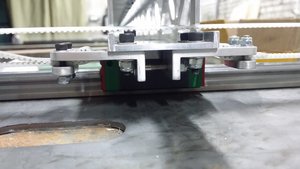

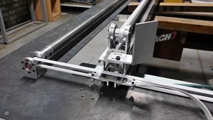

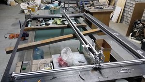

первая пробная сборка состоялась..
2.jpg (5406 просмотров) <a class='original' href='./download/file.php?id=108455&mode=view' target=_blank>Загрузить оригинал (186.83 КБ)</a>
3.jpg (5406 просмотров) <a class='original' href='./download/file.php?id=108456&mode=view' target=_blank>Загрузить оригинал (156.63 КБ)</a>
4.jpg (5406 просмотров) <a class='original' href='./download/file.php?id=108457&mode=view' target=_blank>Загрузить оригинал (108.88 КБ)</a>
5.jpg (5406 просмотров) <a class='original' href='./download/file.php?id=108458&mode=view' target=_blank>Загрузить оригинал (133.9 КБ)</a>
6.jpg (5406 просмотров) <a class='original' href='./download/file.php?id=108459&mode=view' target=_blank>Загрузить оригинал (156.46 КБ)</a>
7.jpg (5406 просмотров) <a class='original' href='./download/file.php?id=108460&mode=view' target=_blank>Загрузить оригинал (150.35 КБ)</a>

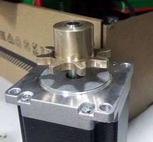

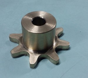

ведущая звезда подъёма стола.

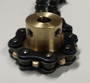

купил сегодня цепь.. и доделал звезду!

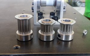

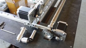

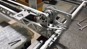

сегодня приехали шкивы! 10мм ненашол.. заказал 20мм шириной!
укоротил.

и собрал редуктора.
5.jpg (5094 просмотра) <a class='original' href='./download/file.php?id=109993&mode=view' target=_blank>Загрузить оригинал (149.19 КБ)</a>

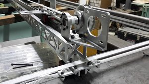

выточит две горелки.. слева на 3".. справа на 5"
на правой сделал радиатор.. да и вес уменьшил!

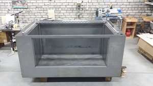

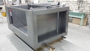

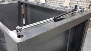

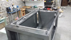

случилось наконецто!!!! сегодня забрал раму!!!
присобрал.. все отверстия сходятся..
в углах на изгибах будут сделаны вставки и проварятся аргоном.

Борисыч писал(а):сегодня приехали шкивы! 10мм ненашол.. заказал 20мм шириной!
укоротил.
https://www.aliexpress.com/item/2GT-GT2 ... 0.0.UyhKWT
Полно на али, вот же под 10мм ремень шкивы. Заказал неделю назад вод вал 8мм, едут. Есть у него и под 5 и 6мм валы.
Какой ремень заказывать фиг знает, армированный 10мм 5метров металлом на 2 бакса дороже, но чем мне грозит металл - менее гибкий и насколько это критично на малых радиусах?

GT2 мне не пойдёт!
у меня шаг 2.5мм

Борисыч писал(а):лучилось наконецто!!!!
Блин, давно не был на форуме, командировки задолбали. Посмотрел сиё и сильно удивился, если честно.
Вот это монстр у тебя получился! :good: Вот только нафига такая монументальная конструкция?
В теме я не увидел предназначения станка. :wik:
Если ты собираешься делать гравировку на таком поле и с такой трубой, то конструкция приемлемая, но направляющие от Хивина в топку, они не обеспечат нужных скоростей.
По любому будут петли при смене направления.
Если резать что-то собрался, то нафига такой запас прочности? Если не трудно, поясни, чем руководствовался, делая такой конструктив?
Фердинанд Порше
Борисыч
Сообщения: 215
Зарегистрирован: 08 фев 2017, 23:55
Репутация: 55
Откуда: Бишкек - Димитровград
Re: ЛАЗЕРНЫЙ СТАНОК 100 ВАТТ 1600х950
Сообщение Борисыч »

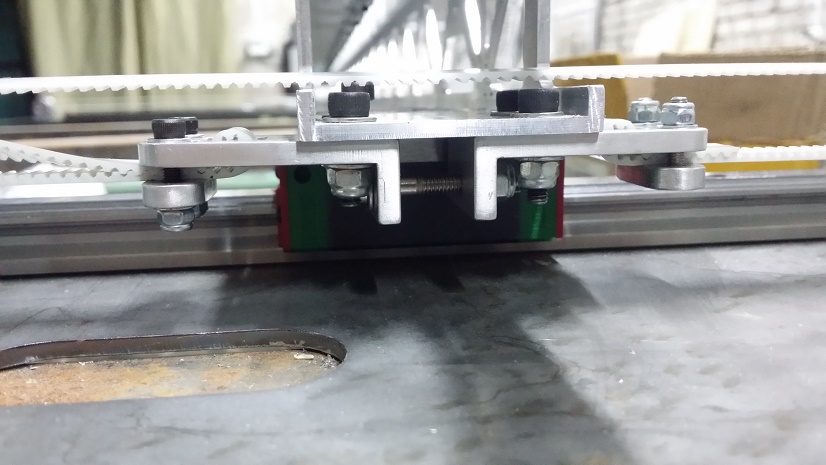

я не понял вашего удивления.. поэтому даже незнаю что ответить..
направляющие хивин вполне нармальные..смотря чем мазать!!!
монументальность.. вполне обычная.. как и многие "заводские" лазеры таких размеров.
размер.. под пол листа фанеры (чуть больше половины)
гравировка.. резка.

def писал(а): ВО! А чем правильно мазать то? А то я в своей теме задавал вопрос, никто так и не ответил ничего толкового :)
машинным маслом..

Сами рельсы? Или в каретку вливать?
В сам подшипник через тавотницу.
подшипники перед сборкой лучше промыть!!!
