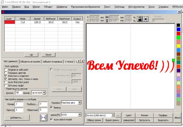

RDWorksV8 в CorelDRAW X8
Сообщение bartilord »
Всем пользователям RDWorksV8 )))
Установка плагина CorelDraw_Laser RDWorksV8.01.19 в CorelDRAW X8
Необходимо создать папку с названием GMS в папке C:\Program Files\Corel\CorelDRAW Graphics Suite X8\Draw
Далее установить RDWorksV8Setup8.01.19.exe с выбором Type: CorelDraw_Laser
В CorelDRAW X8 в меню Инструменты/Параметры/Команды/ в окошке где стоит «Файл» выбрать «Макрос» выбрать ярлык RDWorksV8.LaserWorking и перетащить его в панель управления CorelDRAW X8, нажимаем ОК.
Все, плагин CorelDraw_Laser RDWorksV8.01.19 для CorelDRAW X8 установлен.
При желании его можно русифицировать:
Необходимо заменить файлы в папках с программой (обычно C:\Program Files\Corel\CorelDRAW Graphics Suite X8\Programs64\RDWorksV8 +/- от версии CorelDRAW и разрядности Windows)
Ссылки на необходимые файлы:
RDWorksV8.01.19
https://yadi.sk/d/XeYLX1UHwxh6o
Файлы русификации RDWorksV8
https://yadi.sk/d/sBdI6RdFwt2ya

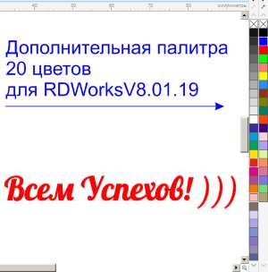

Цветовая палитра RDWorksV8.01.19
Для удобства работы с цветовой маркировкой RDWorksV8 возможна установка адаптированной цветовой палитры 20 цветов, в CorelDRAW X8
Палитра устанавливается в меню CorelDRAW X8:
Окно/Цветовые палитры/Открыть палитру
Window/Color Palettes/Open Palette
Выбираем файл палитры, устанавливаем, палитра появится в дополнение к основной.
Ссылка на необходимый файл:
https://yadi.sk/d/4D4P-hDFyVyx5
P.S. Возможно подходит для других версий RDWorks и CorelDRAW
Пишите пожалуйста о проверенных вариантах совместимости )))

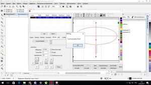

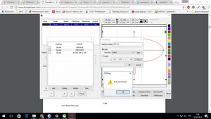

Господа, помогите решить проблему.
Пытаюсь "поженить" китайский grbl-станок и RDWorksV8. И что-то ничего не получается. Программа станок видит, что-то на него отправляет, станок пытается двигать лазер, но выдает "communication error"

sertix
Сообщения: 627
Репутация: 138
Re: RDWorksV8 в CorelDRAW X8
Сообщение sertix »
RDWorks работает только со своими контроллерами(Ruida), протокол обмена это серьезная штука, время затраченное на его расшифровку и создание необходимого девайса для коннекта с вашим оборудованием будет по стоимости сравнимо с приобретением контроллера от Ruida, скорее всего вам не удастся скрестить данные вещи.

sertix писал(а):RDWorks работает только со своими контроллерами(Ruida), протокол обмена это серьезная штука, время затраченное на его расшифровку и создание необходимого девайса для коннекта с вашим оборудованием будет по стоимости сравнимо с приобретением контроллера от Ruida, скорее всего вам не удастся скрестить данные вещи.
Ухты! спасибо за ответ! А то я бы с месяц, наверно, бился бы в закрытые двери %)
Подскажите тогда, есть ли плагин к корелу под китайскую ардуину?
А вообще все началось с того, что я не понимаю, как сделать монотонную заливку. Как делать контурную гравировку знаю, а вот как заливать не понял.
