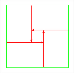

arkhnchul писал(а):стандартный лист фанеры 1520х1520 быстрее перед использованием в качестве заготовки кроить таки на 2 части, а не на 6
На 4 части, как вариант... как раз 600х900х4шт., и бонус 200х200 для тренировки )
РАСКРОЙ фанеры лист 1525х1525 на куски 600х900.jpg (5514 просмотров) <a class='original' href='./download/file.php?id=90102&mode=view' target=_blank>Загрузить оригинал (1.78 МБ)</a>
Если фанерка кривовата, что бывает примерно в 96% случаев, одеваю профиль для композитных панелей с пазом 4мм. Иногда помогает...

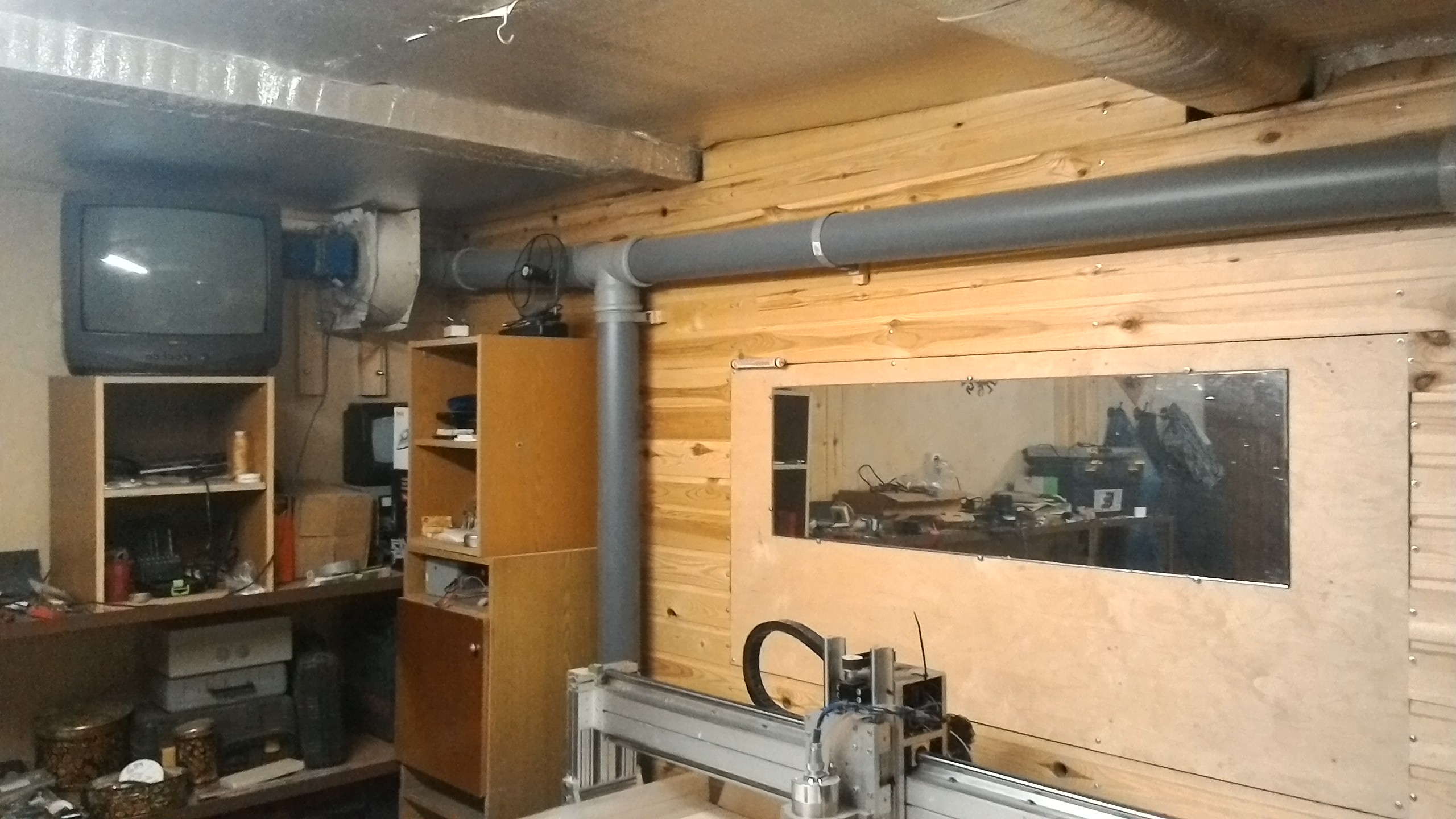

Re: Проект станка 80W-100W с полем 900х600
Сообщение Alex52 »
Думаю с вытяжкой проблем не будет, делал для лазерного выжигателя, тянет будь-здоров :hehehe:
P_20160914_103229.jpg (5450 просмотров) <a class='original' href='./download/file.php?id=90242&mode=view' target=_blank>Загрузить оригинал (639.7 КБ)</a>
arkhnchul
Сообщения: 1754
Репутация: 339
Откуда: москва
Сообщение arkhnchul »
ultrus писал(а):Правильная вытяжка для лазерного резчика - это перевёрнутый вентиляционный грибок под столом
если все в более-менее закрытом корпусе, то можно и просто сбоку воткнуть, дыму все равно будет некуда деться, кроме как в вытяжку. Главное вентилятор нормальный поставить, а не кухонно-бытовой.
ЗЫ я себе сначала да, хотел перевернутый грибок. Когда представил, как я его буду делать для стола 1800х2050 - передумал) Вентилятора на 960м3/ч и так хватает, с портом для вытяжки сбоку ниже стола.

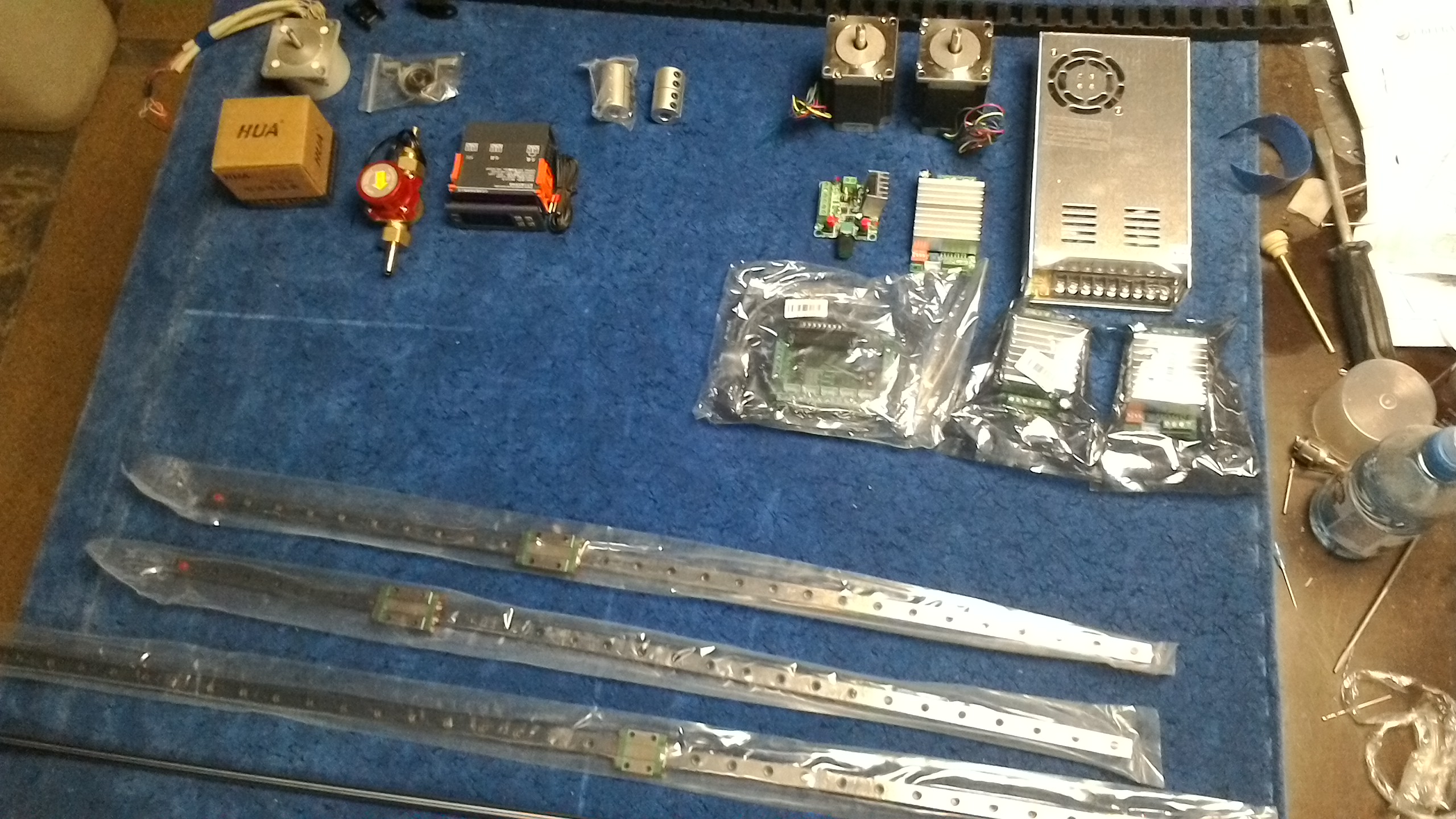

Сообщение Alex52 »
Ура сегодня приехала вторая партия деталей, ещё немного, ещё чуть - чуть, и надеюсь остальные детади приедут.
P_20161028_150420.jpg (5104 просмотра) <a class='original' href='./download/file.php?id=93569&mode=view' target=_blank>Загрузить оригинал (790.79 КБ)</a>

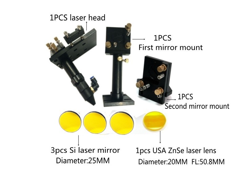

Ещё раз спасибо. Вопросов конечно много. Первый из них - какую конструкцию выбрать для станка, без основных деталей не могу начать проек, где то зависли мои 40тыщ...
def
Сообщения: 1068
Зарегистрирован: 28 сен 2015, 14:43
Репутация: 92
Настоящее имя: Антон
Сообщение def »
Alex52 писал(а):Ещё раз спасибо. Вопросов конечно много. Первый из них - какую конструкцию выбрать для станка, без основных деталей не могу начать проек, где то зависли мои 40тыщ...
А что именно не понятно с конструкцией?
Я лично вообще практически ничего, кроме оптики, не имею в наличии... но благодаря добрым людям, которые обмеряют и присылают размеры, станок потихоньку вырисовывается...
Мы строим лазеры!
drago-laser.com
Alex52
Сообщения: 253
Зарегистрирован: 13 сен 2012, 22:21
Репутация: 68

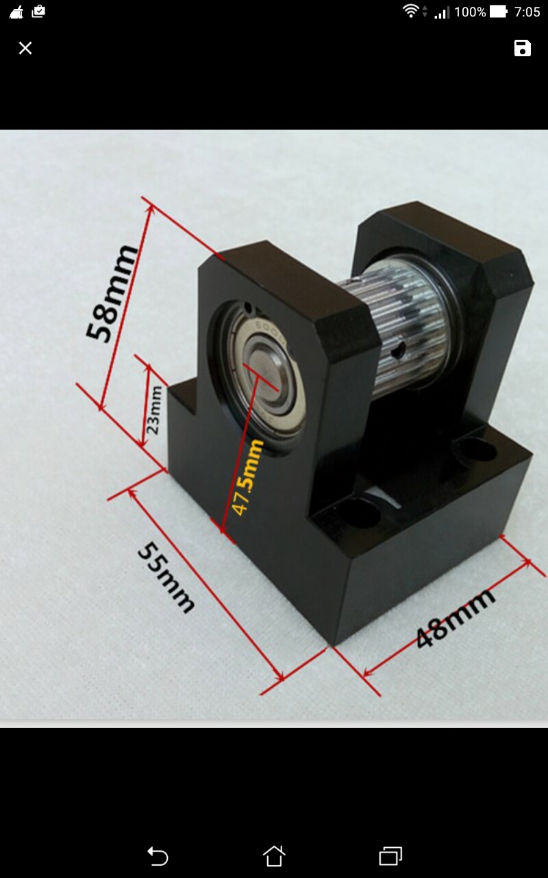

Откуда: Нижний Новгород
Сообщение Alex52 »
Я не знаю размеры шкивов , креплений и т д, и по этой причине не могу определиться с профилем
def
Сообщения: 1068
Репутация: 92
Сообщение def »

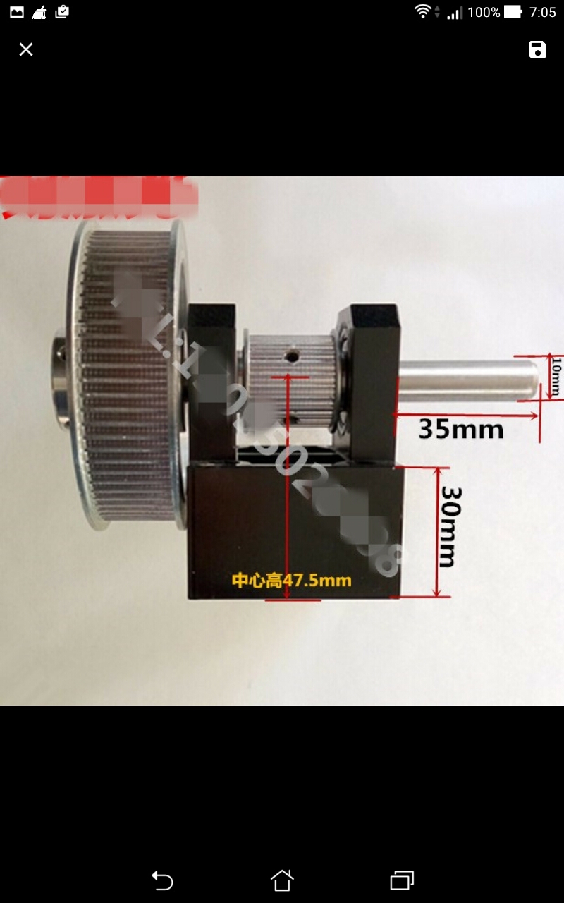

Alex52 писал(а):Я не знаю размеры шкивов , креплений и т д, и по этой причине не могу определиться с профилем
у меня все размеры есть для той механики, что я планирую использовать!

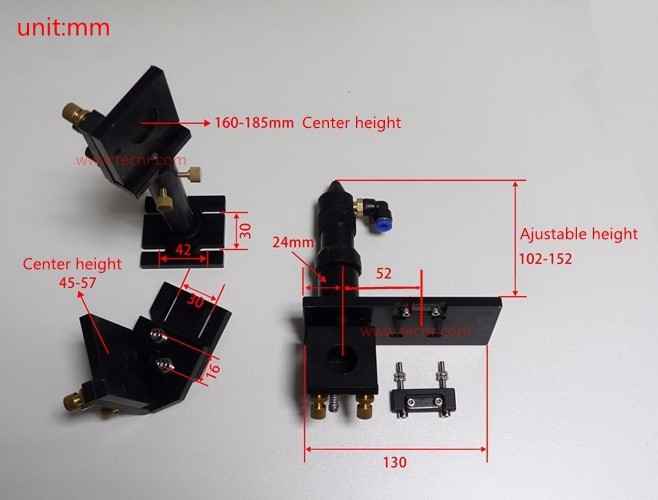

Сообщение Alex52 »
Случайно не такие?
Screenshot_2016-10-07-07-05-15.jpg (4972 просмотра) <a class='original' href='./download/file.php?id=93789&mode=view' target=_blank>Загрузить оригинал (300.76 КБ)</a>
Screenshot_2016-10-07-07-05-01.jpg (4972 просмотра) <a class='original' href='./download/file.php?id=93790&mode=view' target=_blank>Загрузить оригинал (356.14 КБ)</a>
def
Сообщения: 1068
Репутация: 92
Сообщение def »
Alex52 писал(а):Случайно не такие?
Да, похожи. Но они отличаются по высоте на ось х и на ось Y, посмотри мою тему, там все выложенны :) Плюс каждый китаец делает их по своему :) Ты заказывал комплект?
Мы строим лазеры!
drago-laser.com
Alex52
Сообщения: 253
Репутация: 68
Сообщение Alex52 »
Да, комплект с ремнями, зеркалами. Вот не знаю когда придут и придут ли вообще. Впервой на такую сумму покупаю на али
