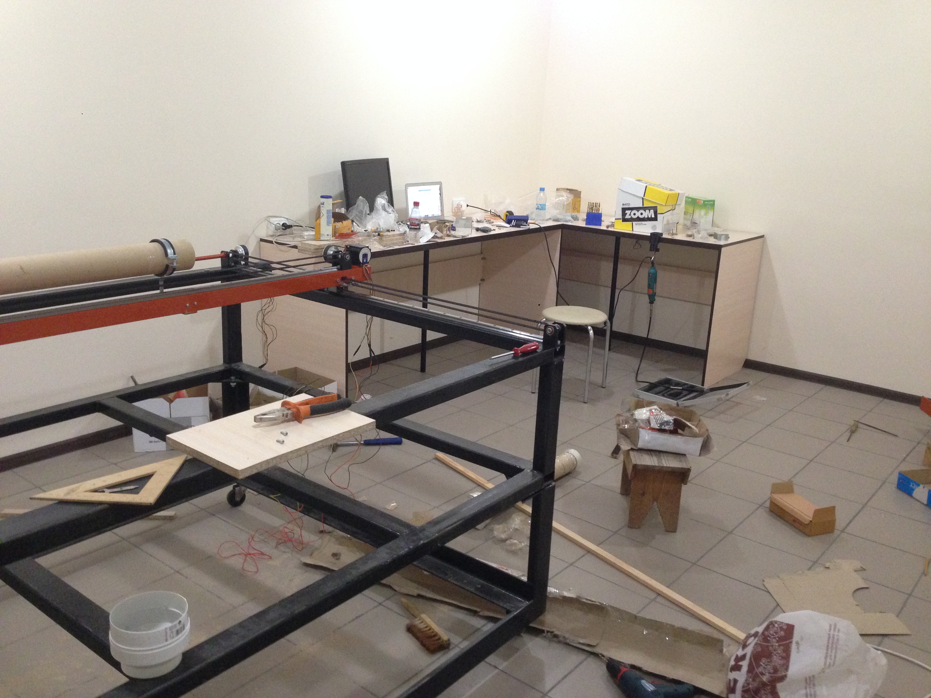

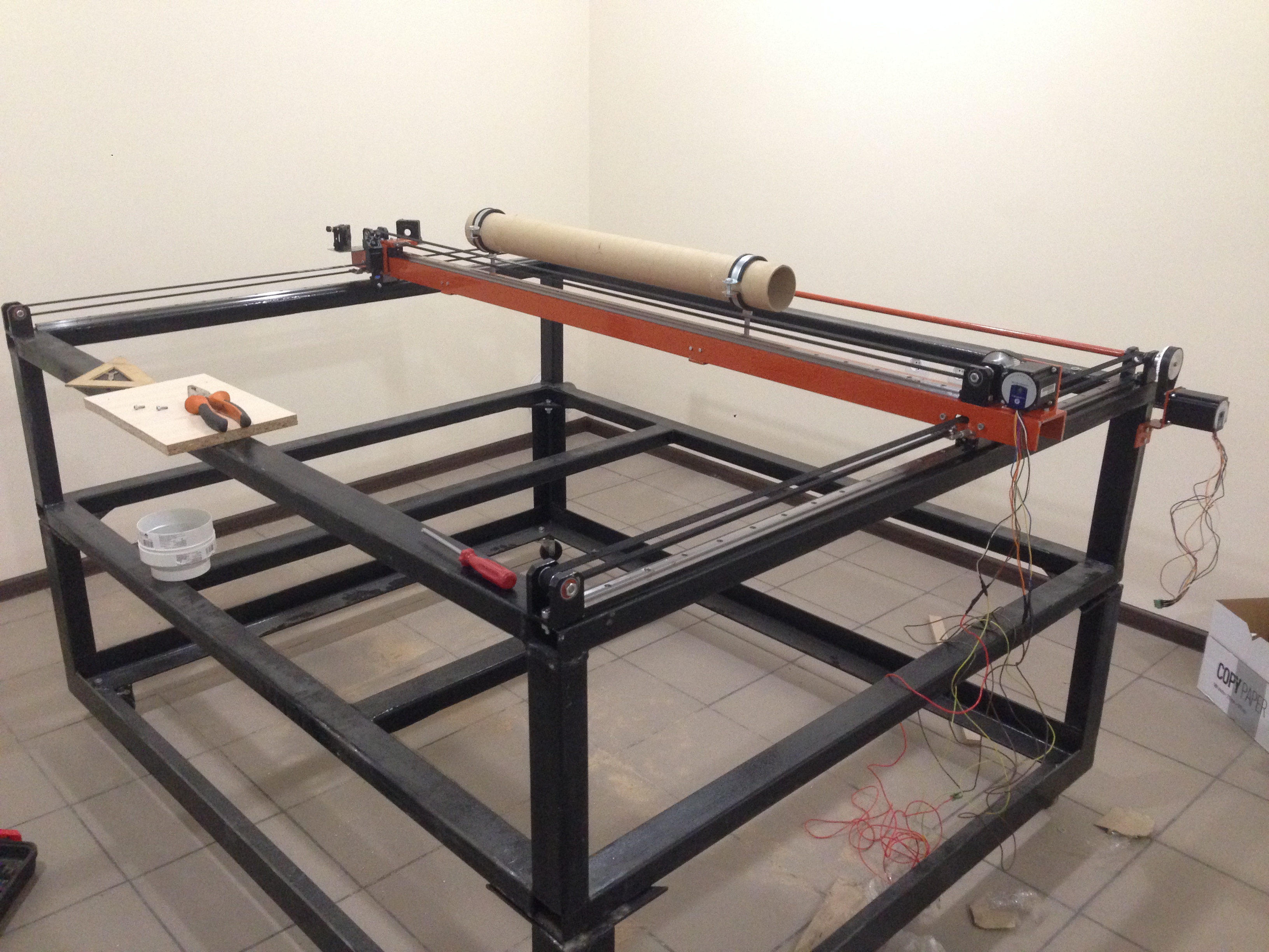

Наконец закончил с ремонтом комнаты. Собрал два стола. Начал окончательно собирать станок, механику прицепил, завтра електронику начну вешать. Куда кнопка аварийной остановки подключается, к контроллеру или в разрыв питания?

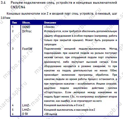

Если к материнке, то есть такие разъемы, интуиция подсказывает, что сюда подключать...
Снимок estop.JPG (3430 просмотров) <a class='original' href='./download/file.php?id=64551&mode=view' target=_blank>Загрузить оригинал (60.36 КБ)</a>
Но тут как я понял идет приостановка процесса работы, а я предполагал, что она обесточит станок при нажатии.

Тогда просто два грибка последовательно (слева-справа, не все правши) на питание 220В, пусть отрубают все.

Поставлю гриб на размыкание цепи питания

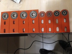

Вот такие корпуса подшипников для подьемного стола;)

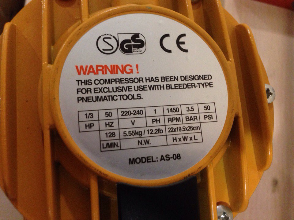

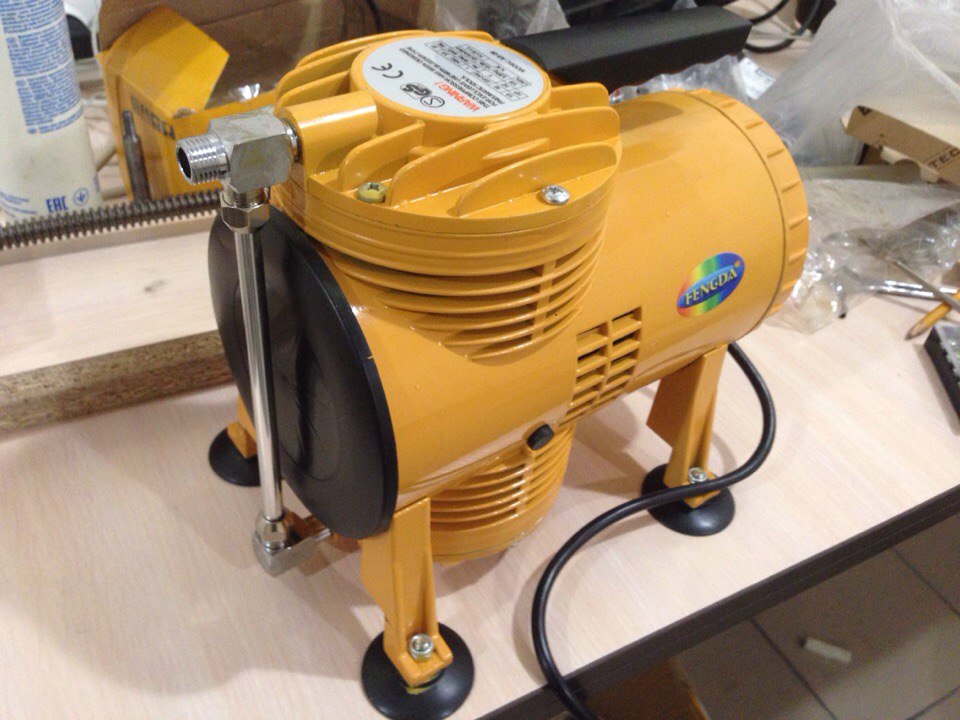

Забрал сегодня помошника :ura: Надеюсь будет служить мне верой и правдой. :twisted:

Dimager писал(а):Забрал сегодня помошника :ura: Надеюсь будет служить мне верой и правдой. :twisted:
а сколько он атмосфер или литров в минуту?
AVK74
Сообщения: 1831
Репутация: 335
Откуда: Уфа
Re: Проект 100W СО2 Лазерный раскройщик/гравер 1500x1200
Сообщение AVK74 »
Судя по мощности в 1\3 лошадиной силы, литров в минуту там очень мало. Это наверно для аэрографа компрессор.
AVK74 писал(а):Судя по мощности в 1\3 лошадиной силы, литров в минуту там очень мало.
128, если верить табличке. И да, это на входе, "несжатого" воздуха.
