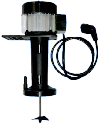

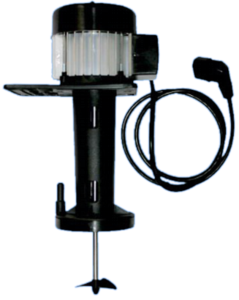

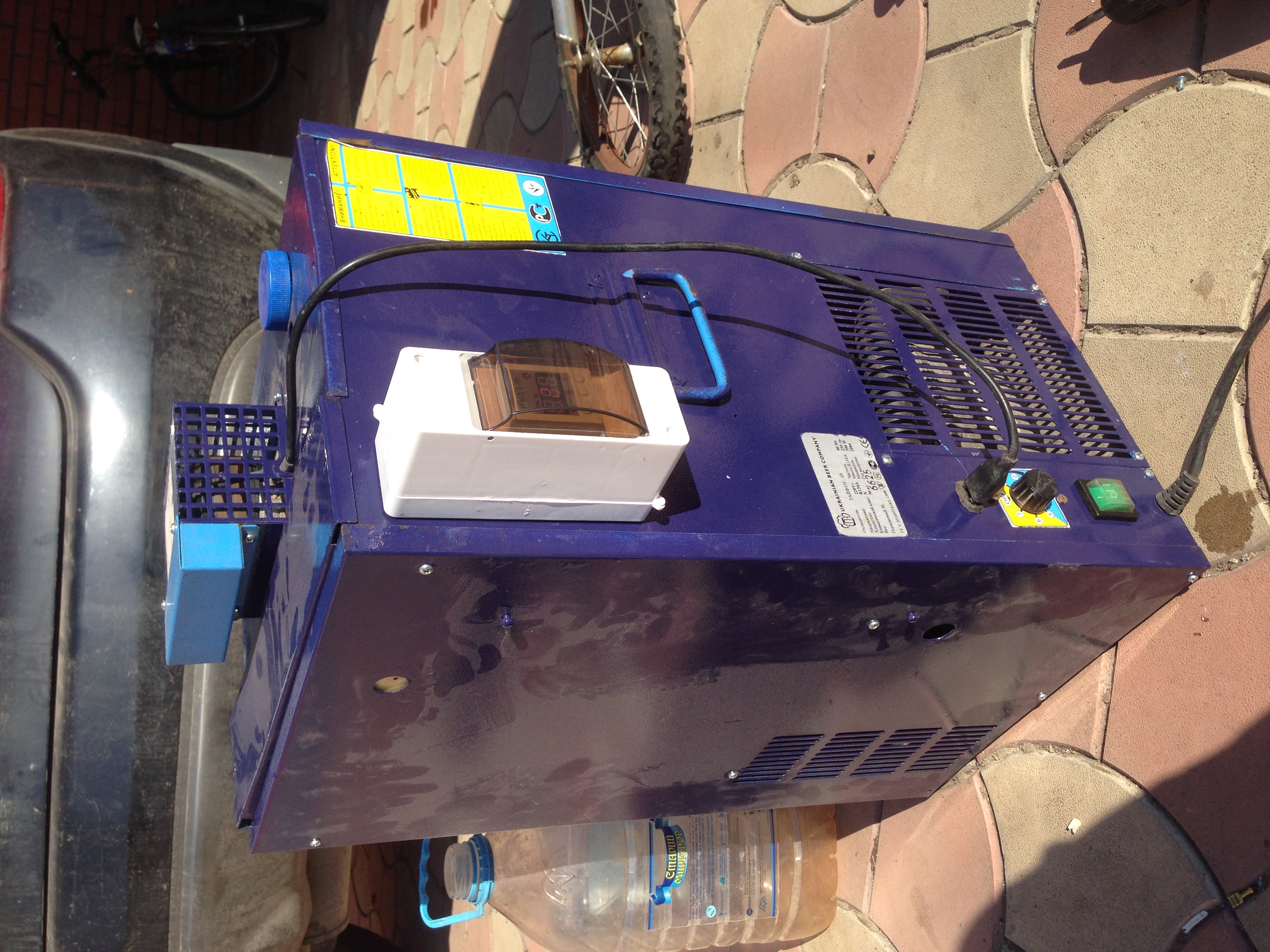

Купил бу пивной охладитель,надеюсь будет служить мне подобием чиллера. Охладитель покрасили и прицепил терморегулятор. Проверка дала такие результаты: с 32-ух градусов за 25минут охладил до 15. Помпа родная идет с мешалкой, производительность у нее около 10ти л/мин. это не много?

Dimager писал(а):Помпа родная идет с мешалкой
Это как? (просто интересно)
Dimager писал(а):производительность у нее около 10ти л/мин. это не много?
Не много.
Dimager писал(а): прицепил терморегулятор
Вроде встроенный должен быть...

Помпа почти такая
image.png (4185 просмотров) <a class='original' href='./download/file.php?id=60988&mode=view' target=_blank>Загрузить оригинал (91.52 КБ)</a>
В стандартном терморегуляторе температура высталяется только на глаз, там регулятор от 1 до 7. А в том, что я поставил, можно выставить диапозон в котором он будет поддерживать температу, например 15-17 градусов.

Dimager писал(а):Купил бу пивной охладитель
Двухконтурный, надеюсь?

Да

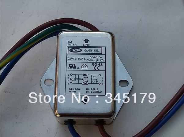

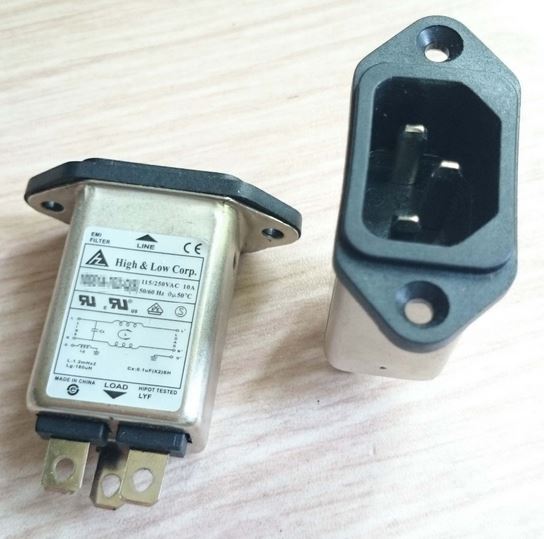

Подскажите пожалуйста по установке EMI фильтра. :thinking:
EMI фильтр.JPG (4062 просмотра) <a class='original' href='./download/file.php?id=61326&mode=view' target=_blank>Загрузить оригинал (45.19 КБ)</a>
Его ставят после блоков питания, я правильно понимаю? Там где 3 вывода - это +,- и земля от блока питания, с другого конца фильтра + и - на драйвер пойдут к примеру верно?
И еще стоит ли на входе в станок ставить такой фильтр
EMI фильтр 220V.JPG (4062 просмотра) <a class='original' href='./download/file.php?id=61325&mode=view' target=_blank>Загрузить оригинал (46.16 КБ)</a>
или нет необходимости?

Dimager писал(а): Его ставят после блоков питания, я правильно понимаю?
До, на 220В

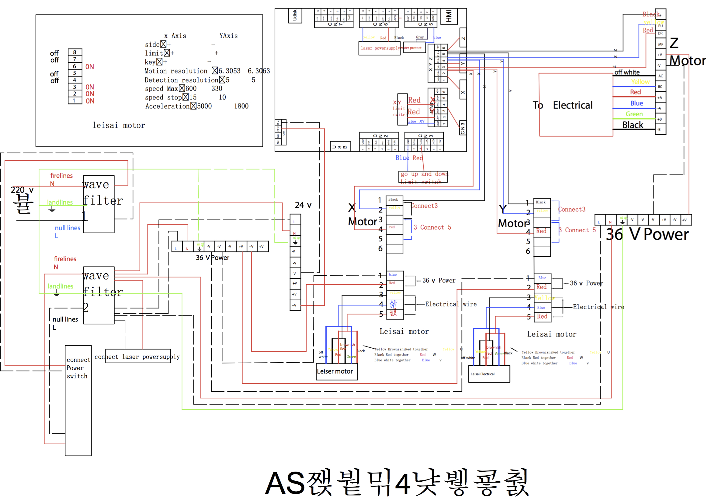

Вячеслав писал(а):что это и где брал? )
Еще не заказал,так как не до конца понимаю, зачем и где его ставить, но присмотрел, тот что с вилкой-рассчитан на 220V(его на вход от сети 220), а тот тогда зачем, который на 50v?...смотрю у разных производителей их несколько в станке...
circuit.1-2.jpg (4005 просмотров) <a class='original' href='./download/file.php?id=61403&mode=view' target=_blank>Загрузить оригинал (1.23 МБ)</a>
