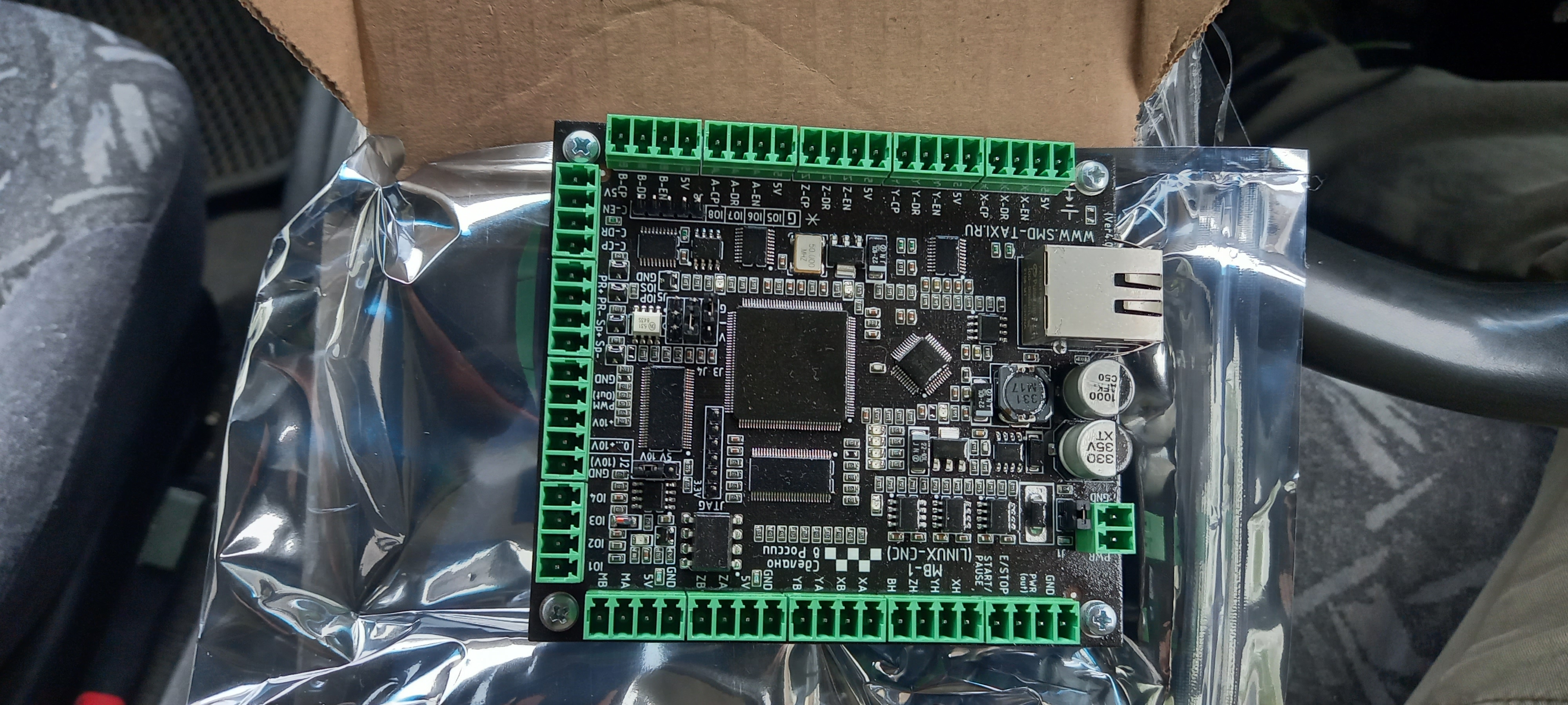

Народ, а где нынче можно купить что-то типа 7и96?
Kupfershcmidt
Сообщения: 1762
Репутация: 323
Re: Мелкий прутковый автомат
Сообщение Kupfershcmidt »
nERV писал(а): где нынче можно купить что-то типа
В Казани.
nERV
Сообщения: 1503
Репутация: 624
Откуда: Ульяновск
Сообщение nERV »
Спасибо. Заказал, жду.

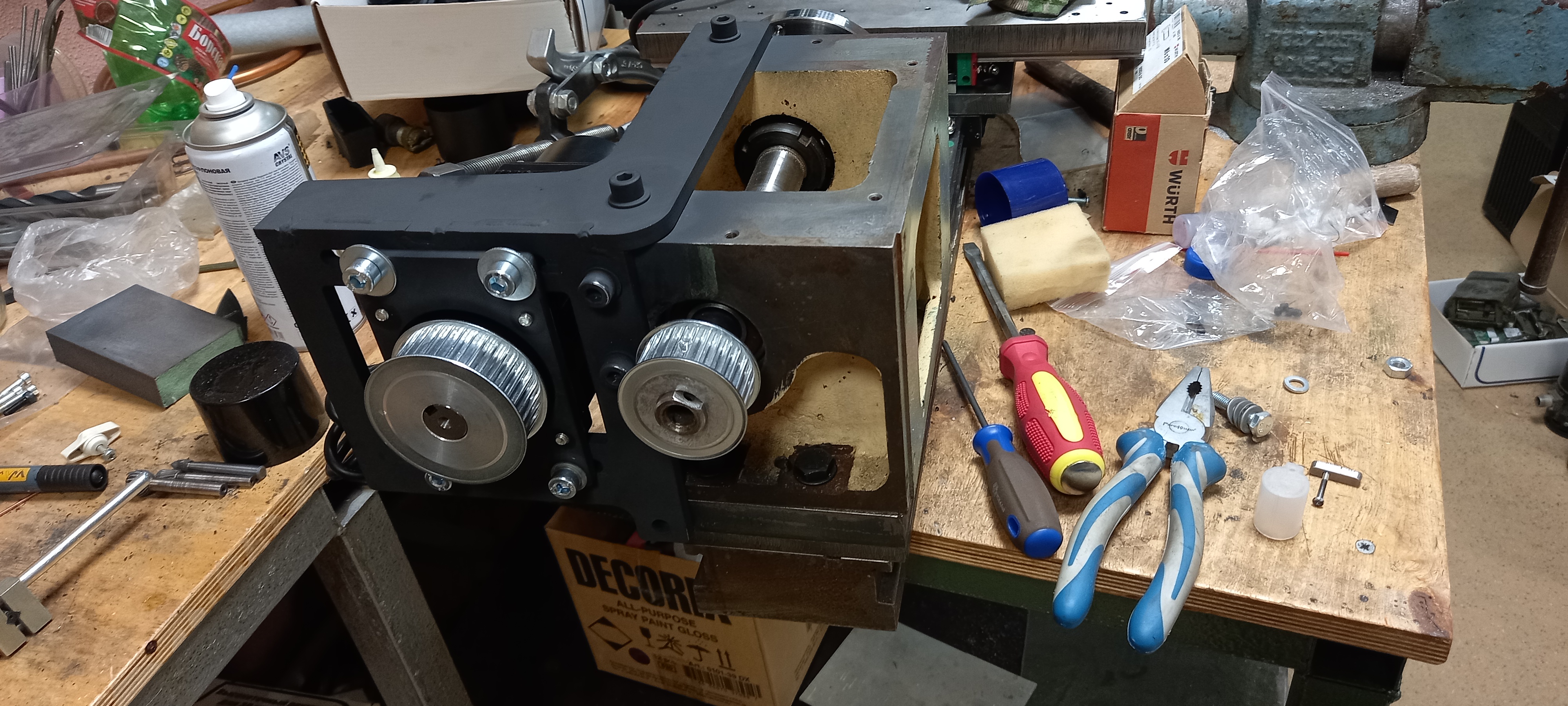

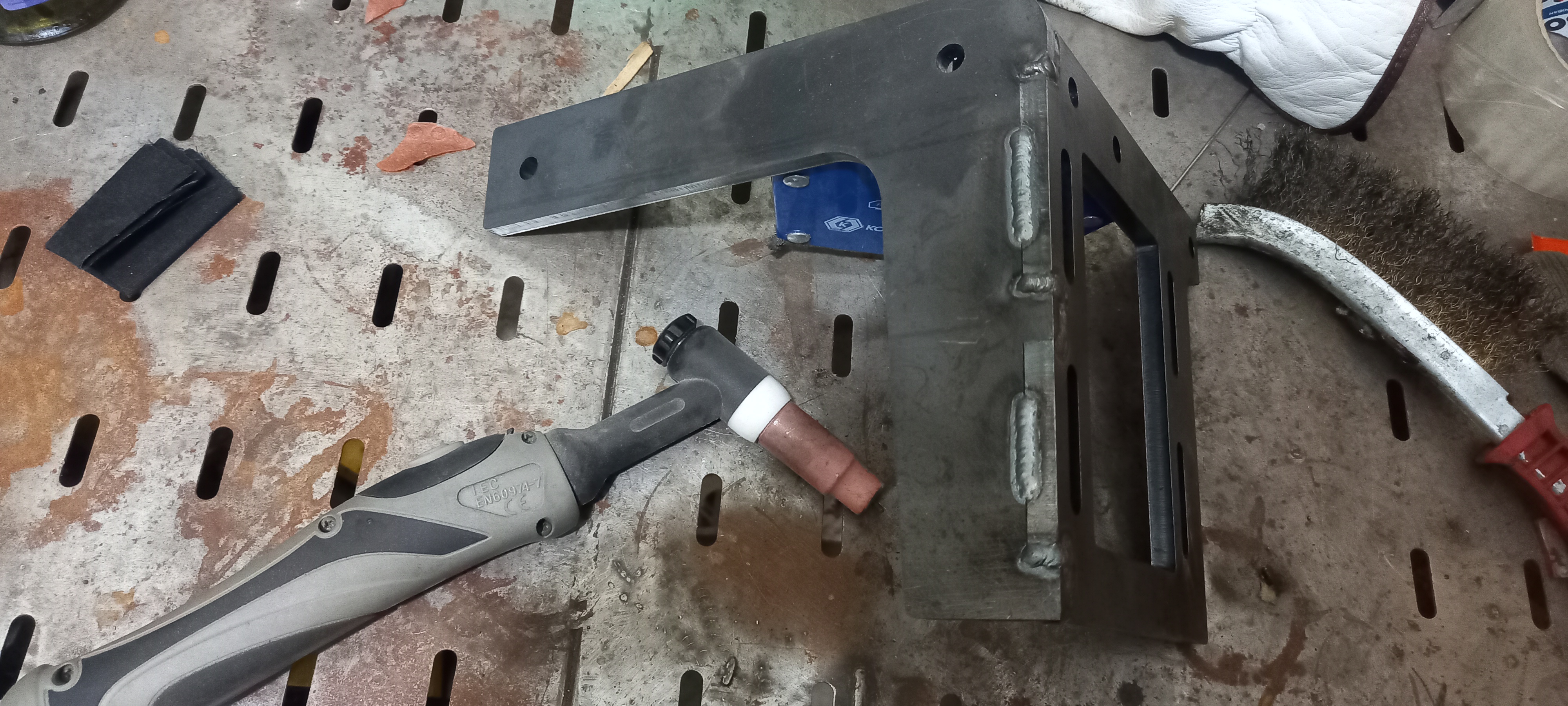

Вроде как последнюю крупную железку сделал. Кронштейн сервы привода шпинделя. На сём с механикой всё. Остались мелочи в виде крепежа резцов, ну и шкивы дождаться. Будет повышающая передача.
Ну и за кадром осталась новая планшайба под новый патрон. Слелал ей размер с припуском, чтоб обточить прямо на этом же станке под посадочные патрона.

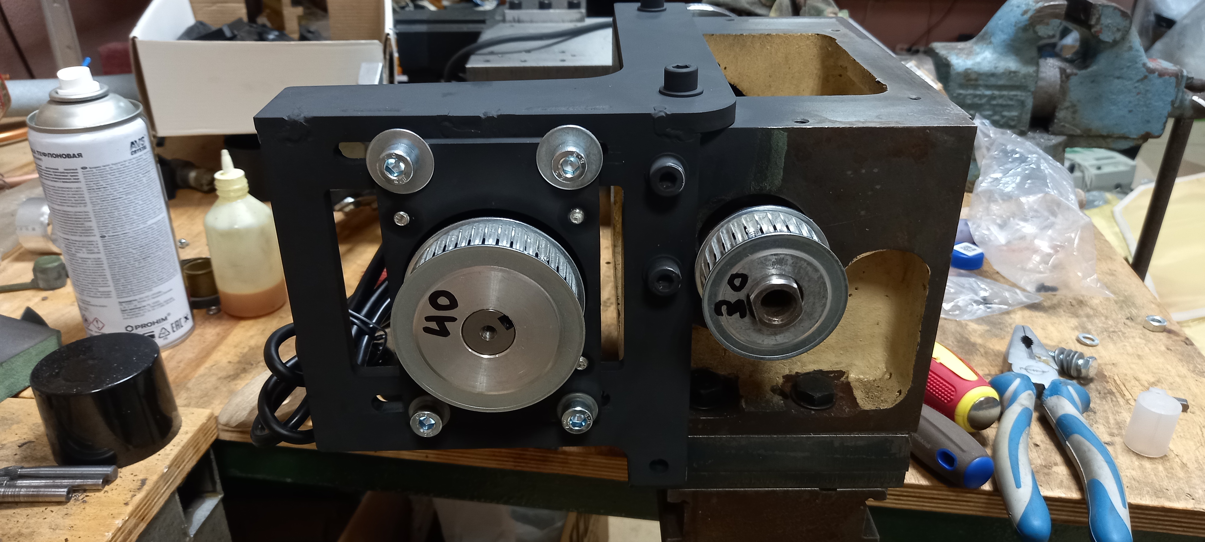

4/3 передача. Чтоб из 3тыс сделать 4 на шпинделе. При максимальной скорости.
Теперь думка, как выгоднее подключать серву шпинделя. С усетом использования ее как поворотной оси. По степ/дир, так понимаю...
20221030_151538.jpg (5350 просмотров) <a class='original' href='./download/file.php?id=205310&mode=view' target=_blank>Загрузить оригинал (1.6 МБ)</a>
20221030_150858.jpg (5348 просмотров) <a class='original' href='./download/file.php?id=205311&mode=view' target=_blank>Загрузить оригинал (2.13 МБ)</a>

И еще момент. Получается что индекс шпинделя надо вешать отдельно, ибо передача не 1к1 и индекс сервы не пойдет, верно думаю?
nERV писал(а): 30 окт 2022, 17:38 И еще момент. Получается что индекс шпинделя надо вешать отдельно, ибо передача не 1к1 и индекс сервы не пойдет, верно думаю?
Когда передача 1:1, тогда можно брать индекс из сервы.
Так что да - индекс отдельно, если 4:3.

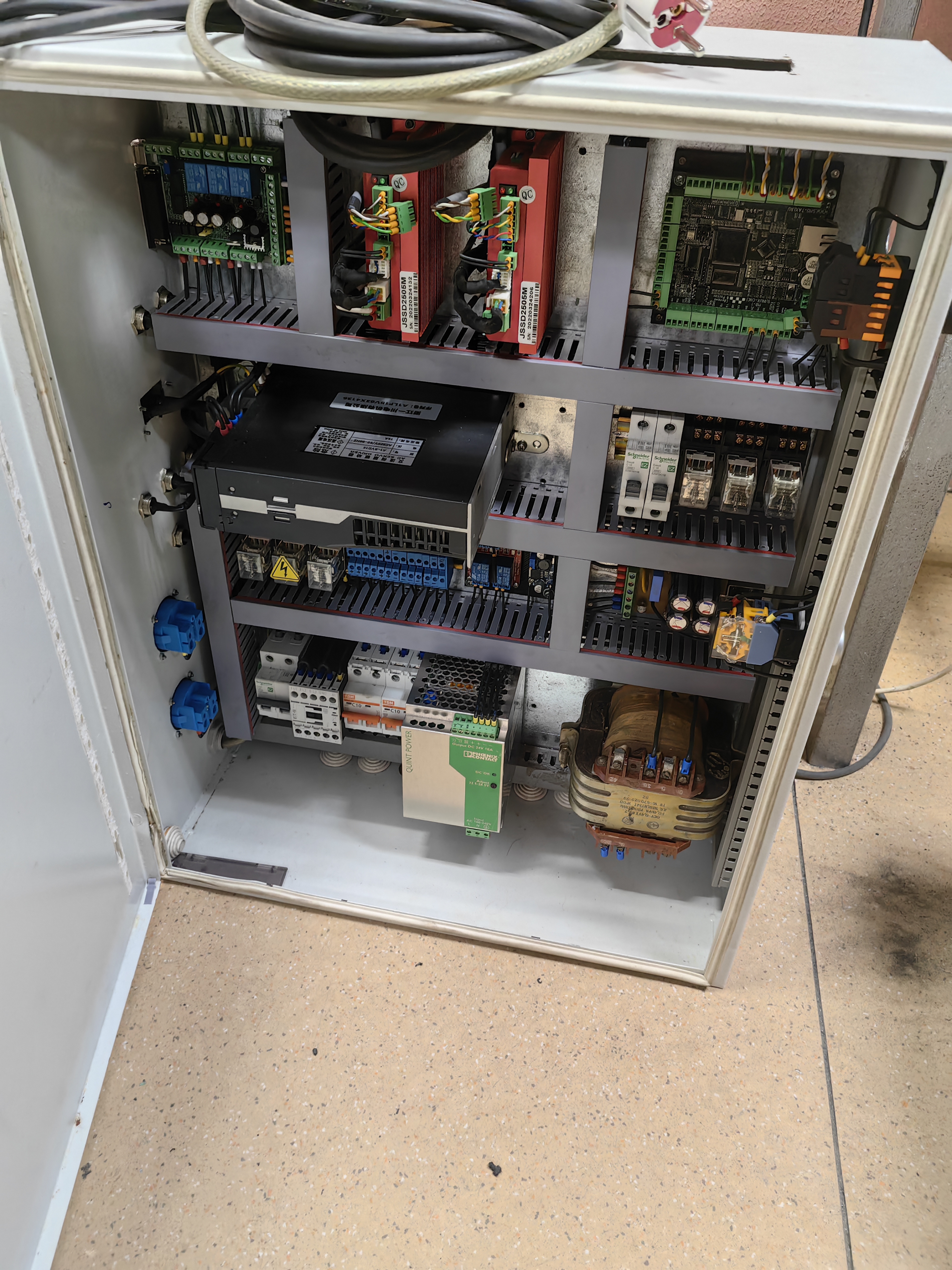

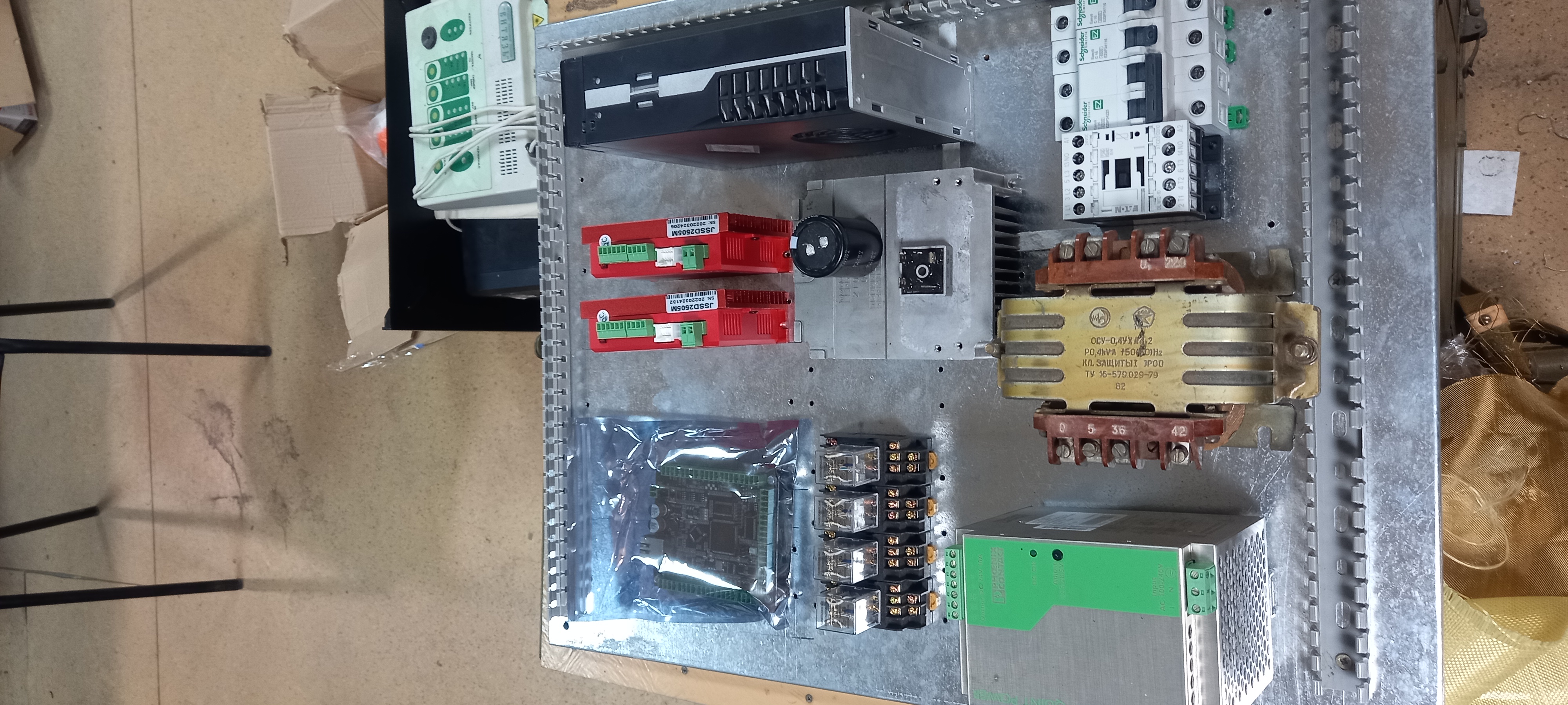

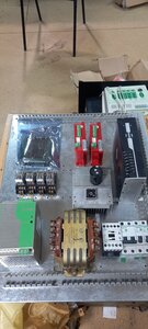

Опять тетрис. Серва стоя не лезет в шкаф. И что странно, на ее радиаторе нет вентилятора...
20221105_170853.jpg (5180 просмотров) <a class='original' href='./download/file.php?id=205393&mode=view' target=_blank>Загрузить оригинал (2.13 МБ)</a>
Сообщения: 5886
Шкаф лучше сразу взять следующего размера.
Я помнится когда получил свой для фрезера, всё думал "нафига такой большой азял ?".
Вошло впритык.
Кабельные органайзеры, наверное вокруг всей месы должны быть, а не только с севера...

Кабельканалы остались с прошлой инкарнации этого шкафа.
Собственно на фото всё, более в этом шкафу ничего не будет

Я пока собирался собирать шкаф уже третий на размер больше приготовил и в итоге слаботочку и силу в разные шкафы распределил...не лезет всё нормально.

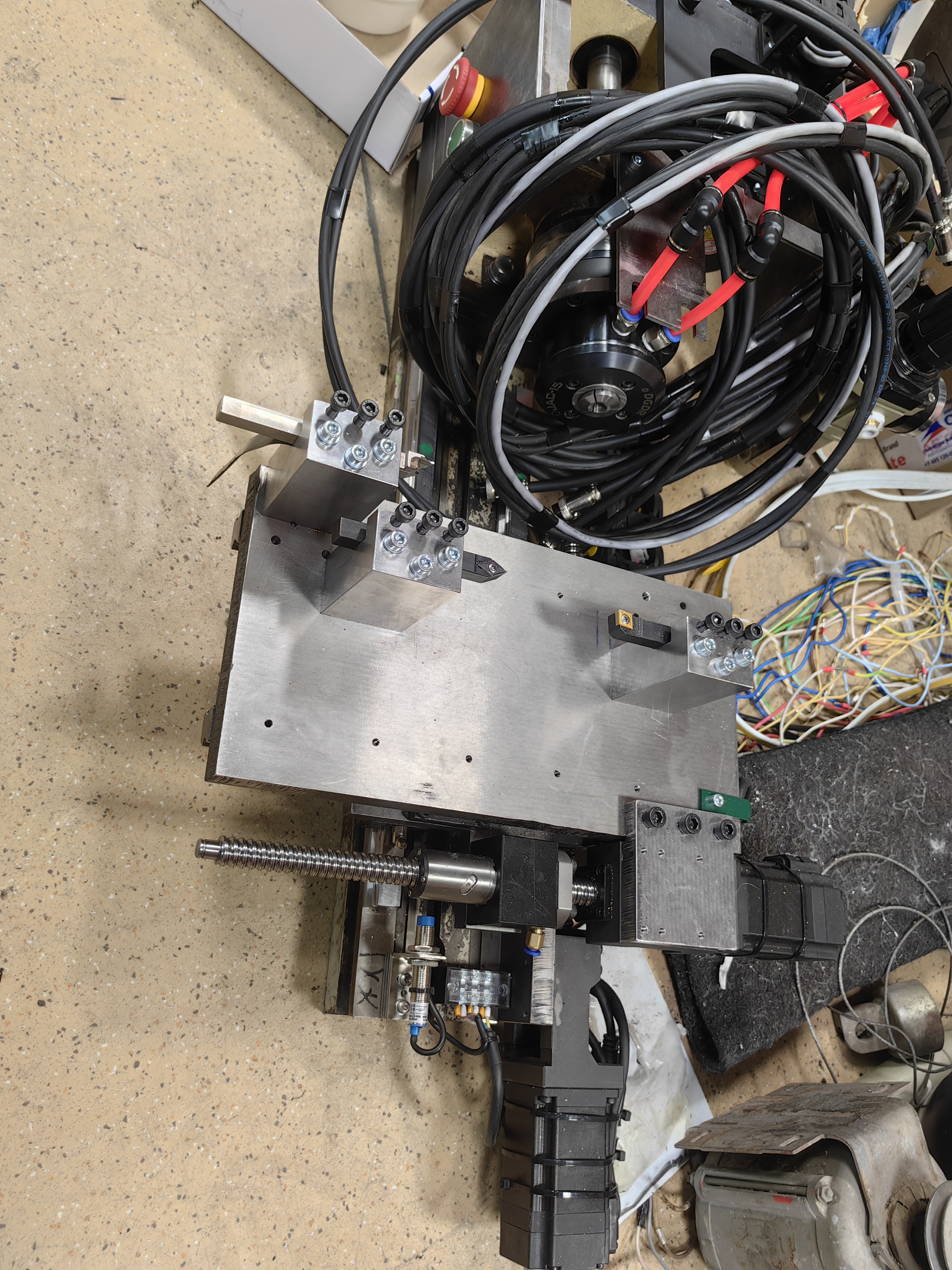

Станком заниматься сейчас нет возможности, но потребность в нем все еще осталась. Отдал на "аутсорс" )))
И результаты есть. Уже шевелится, остались мелочи.
https://youtube.com/shorts/Zhk3uMNYgG4? ... Kkl8pyMT3m
photo_2024-03-29_15-07-57.jpg (3094 просмотра) <a class='original' href='./download/file.php?id=211443&mode=view' target=_blank>Загрузить оригинал (234.3 КБ)</a>

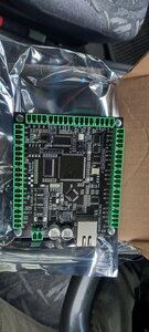

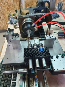

Забрал!
Пока на маче и простой платке с управлением по лпт. Но платка от смдтакси тоже внутри.
Осталось водрузить его на тумбу. Но наверное пробовать начну прямо на полу )))

Шайбу ограничительную на винт оси Х поставить не забудь )
