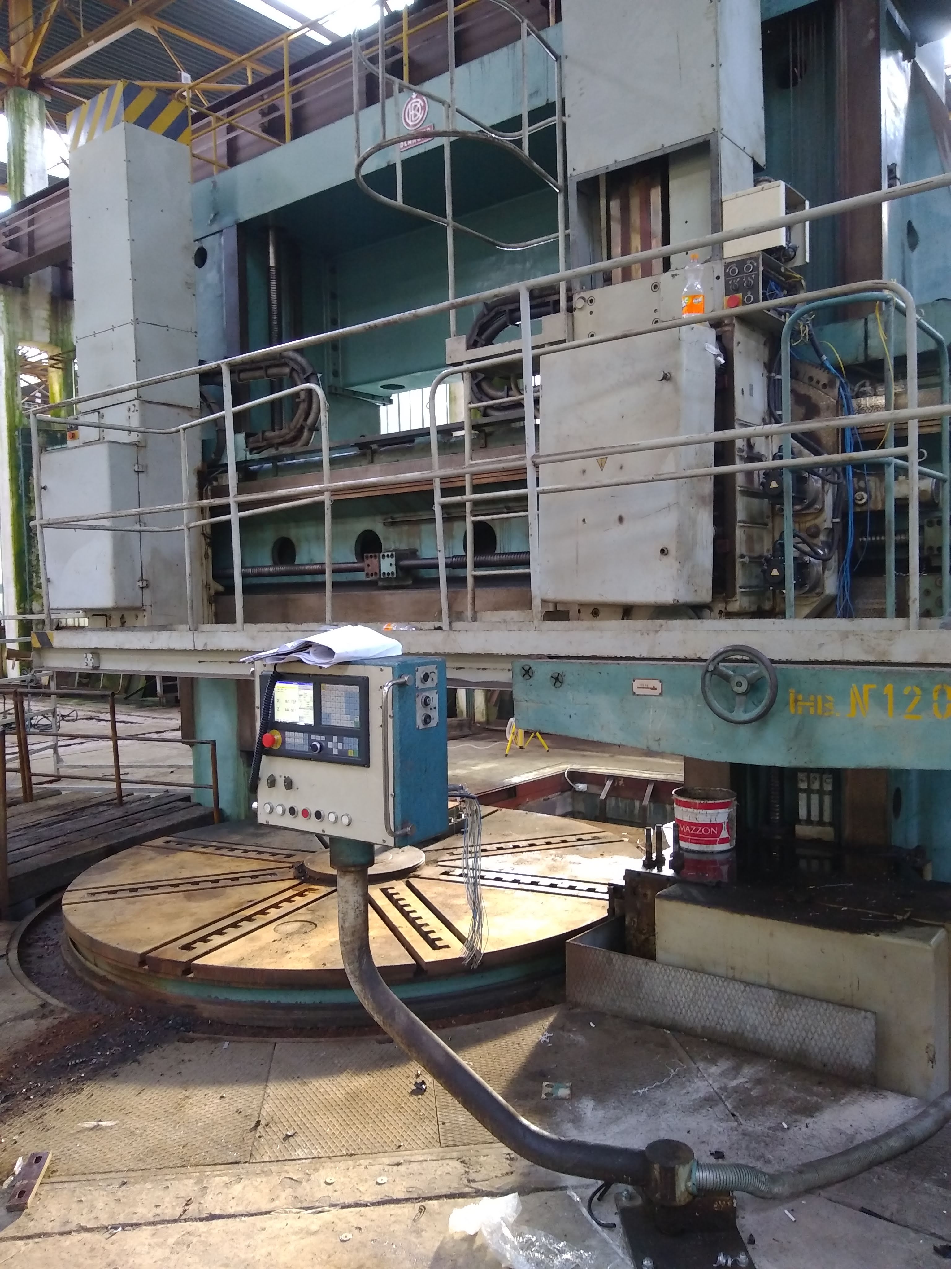

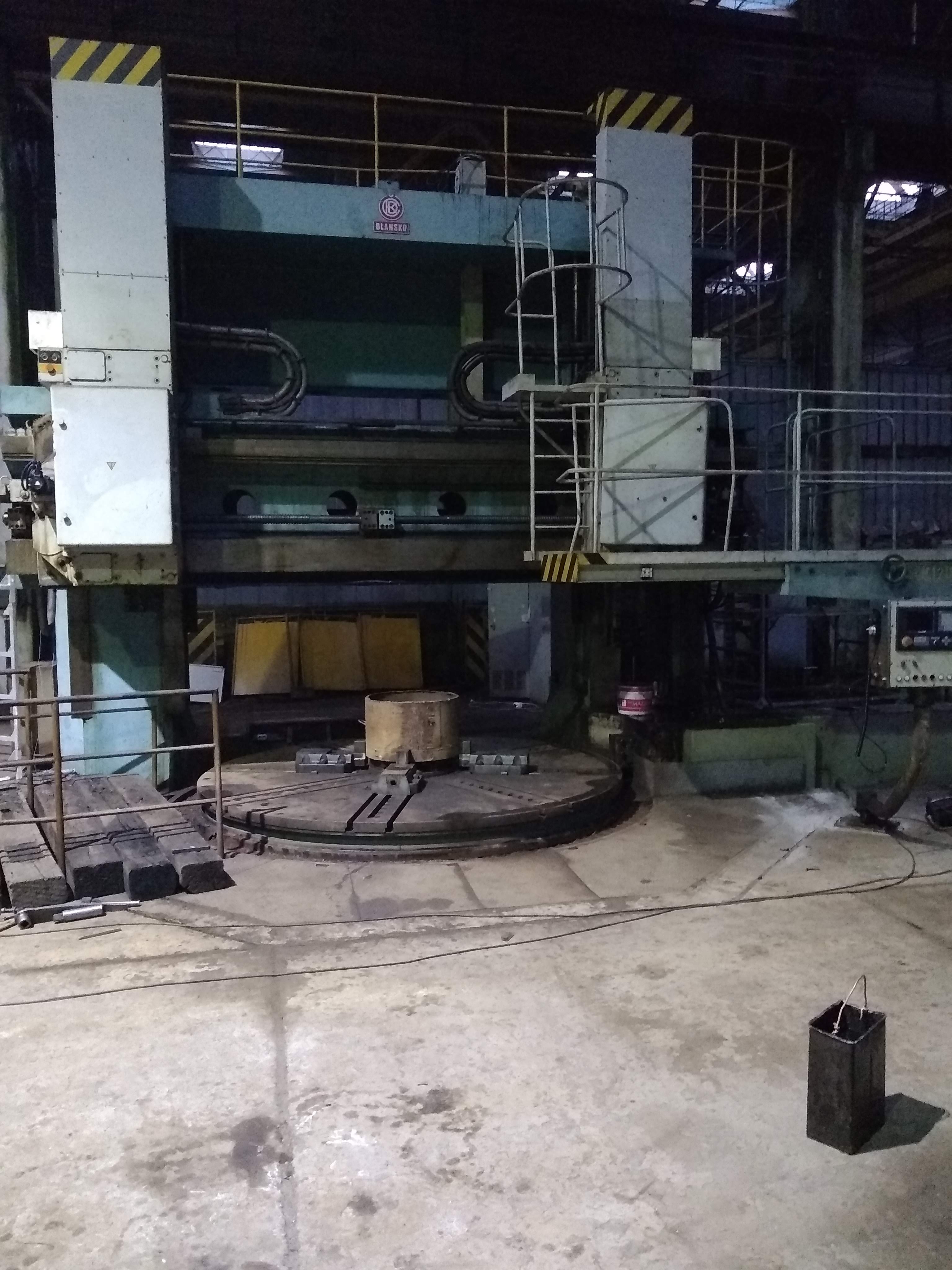

Всем привет.
Из того что выделилось из общей массы за пару лет, не 16А20,1В340,16Б16, и не универсал, всмысле без ЧПУ.
Токарно карусельный станок, двух суппортной, диаметр план 3.2 метра, по металу. Не linuxcnc, т.к. крупные предприятия не очень идут на установку этой системы, к сожалению. Хотя какая собственно разница. Хоть НЦ-31
Заранее было решено и согласовано, замена всех двигателей постоянного тока, это вращения планшайбы и движения суппортов.
Правый суппорт два двигателя, левый один на две оси. Боковой использовать не задумывалось, но его не демонтировали.
Станок заведомо без ЧПУ, конус точился набором гитары шестерен с использованием одного двигателя, с системой УЦИ, на каждую ось.
На осях установили китайские сервомоторы в комплекте с сервоприводом, главный двигатель заменили на асинхронный, такой же мощности и ПЧ к нему в комплекте.

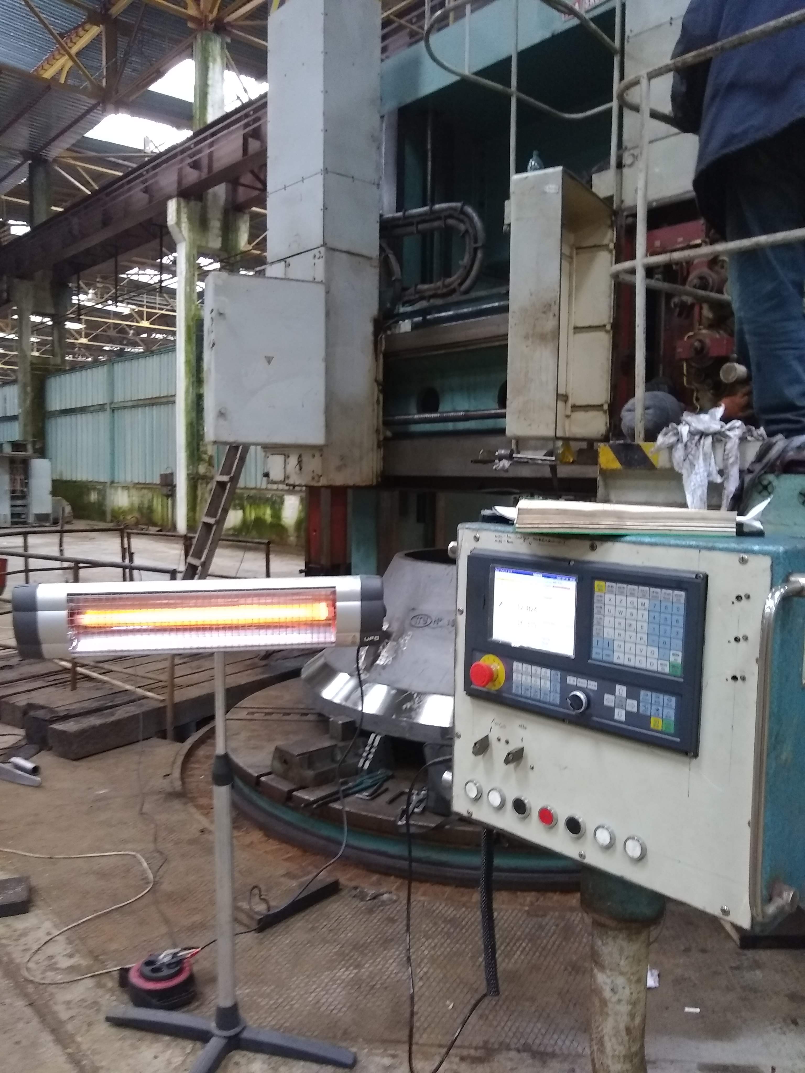

Старый пульт, размером с небольшой дом, решили по продвижению к финалу монтажа не монтировать, а вместо него взяли другой пульт со станка гораздо поменьше, куда установили новую ЧПУ. Переключение суппортов выполнено релейной схемой, которая переключает сигналы степ дир с двух осей правого суппорта, на одну или другую ось левого, и соответственно включает муфты на суппорте, соответственно с кинематикой.

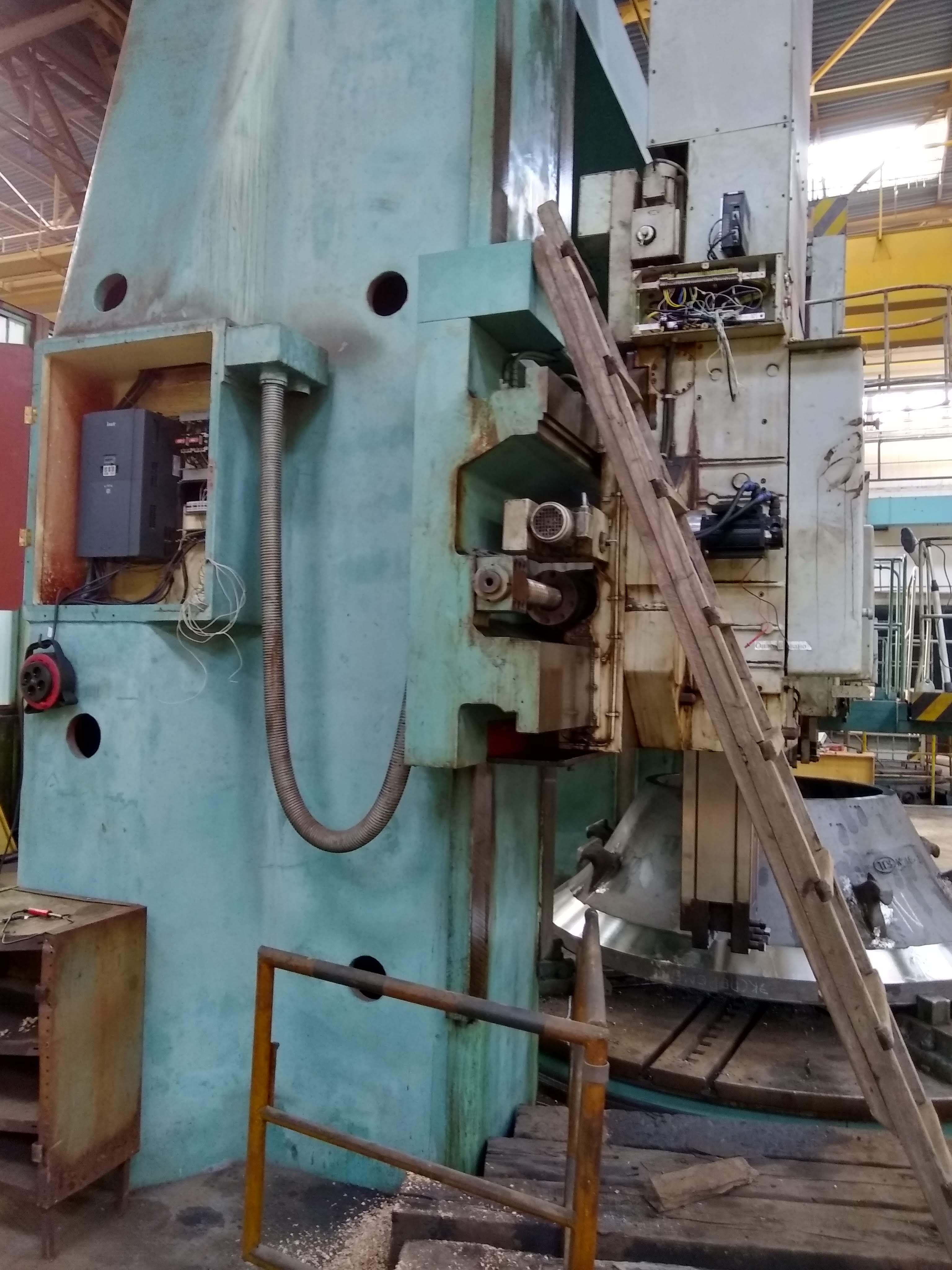

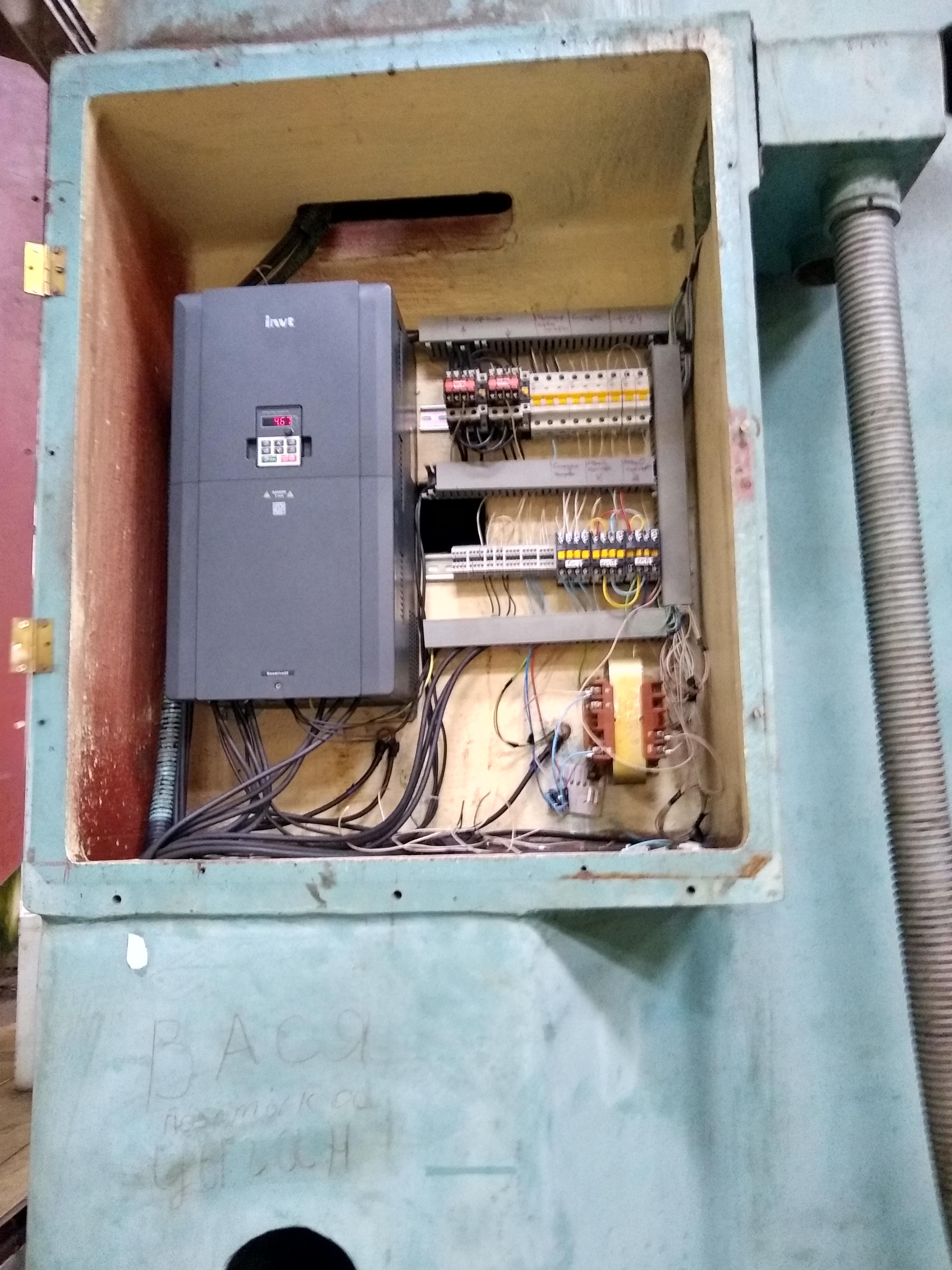

Решили не использовать старые шкафы, а разместить все в нишах станка, уменьшить тем самым количество проводки, и ее сечение, упростить обслуживание, хотя по последнему не ясно, но количество аппаратуры точно в разы меньше.
В левой нише ПЧ на планшайбу 75 кВт, и контакторы на включение привода левого суппорта, и перемещение поперечины, и импульсной смазки
Вид с новым, не родным пультом ближе к финалу (3210 просмотров) <a class='original' href='./download/file.php?id=202026&mode=view' target=_blank>Загрузить оригинал (830.38 КБ)</a>

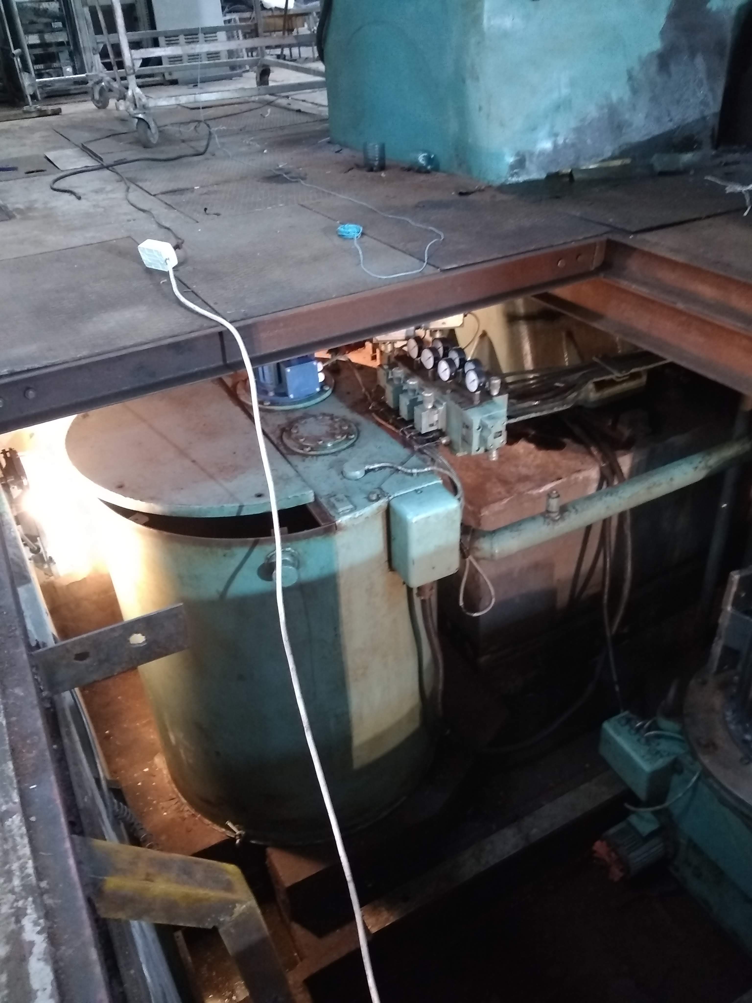

Смазка планшайбы, бак и насос (3210 просмотров) <a class='original' href='./download/file.php?id=202027&mode=view' target=_blank>Загрузить оригинал (481.32 КБ)</a>
Общий вид спереди (3210 просмотров) <a class='original' href='./download/file.php?id=202028&mode=view' target=_blank>Загрузить оригинал (1.05 МБ)</a>
Общий вид спереди

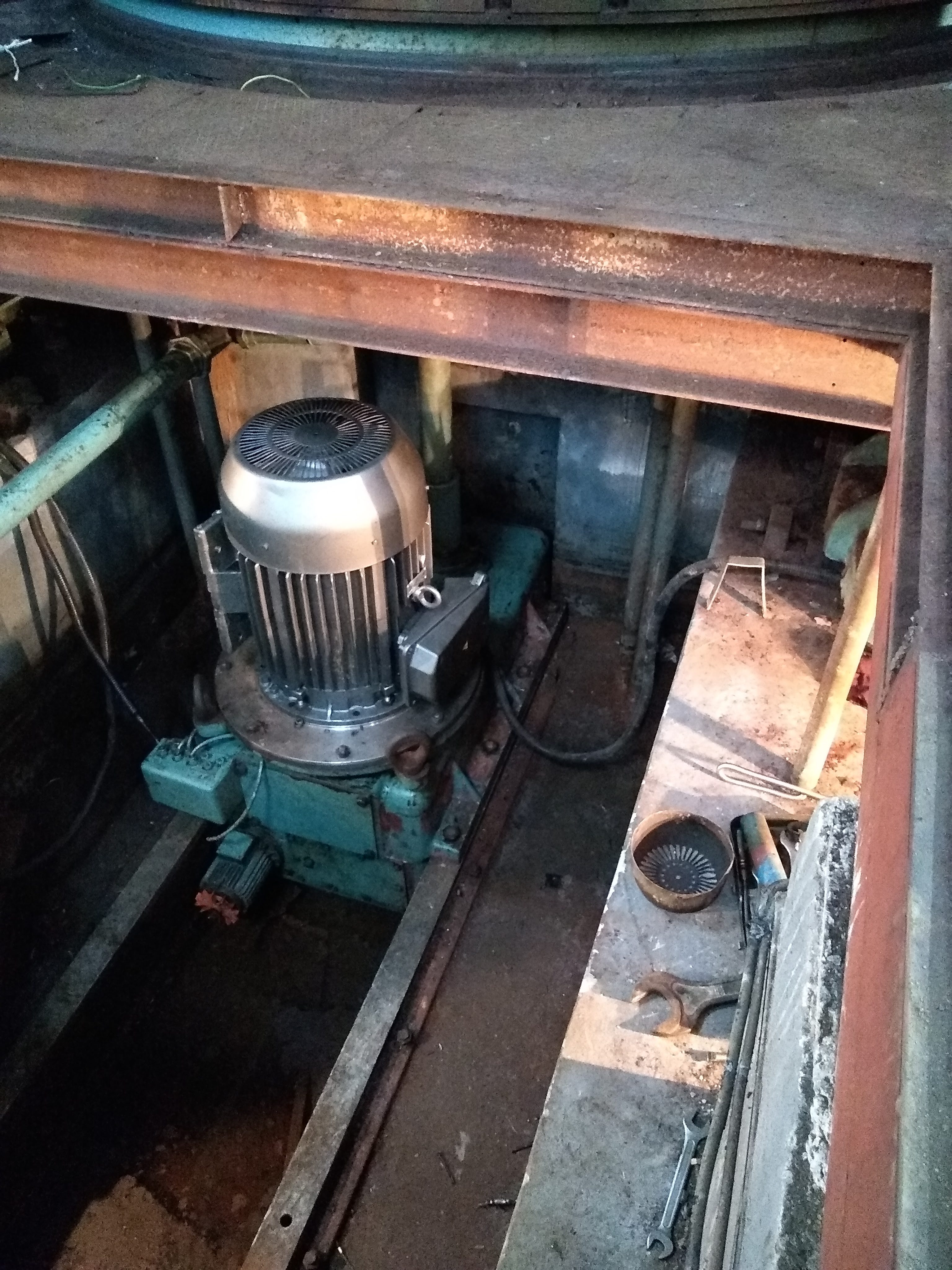

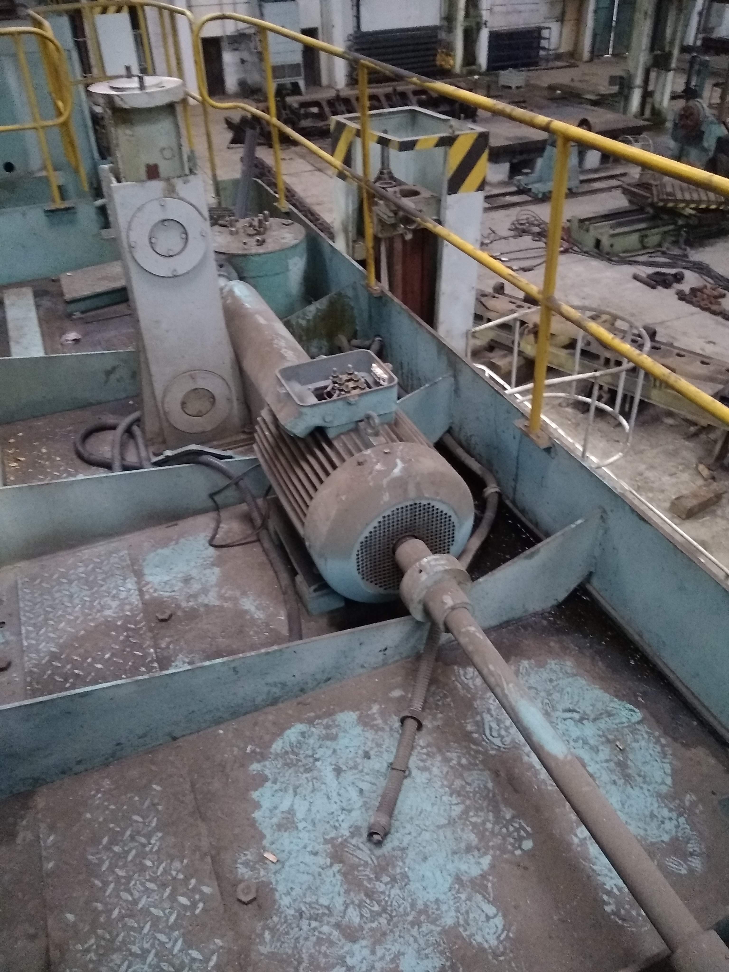

Двигатель вращения планшайбы, ниже двигатель насоса гидравлики, переключение диапазонов (3210 просмотров) <a class='original' href='./download/file.php?id=202029&mode=view' target=_blank>Загрузить оригинал (1.98 МБ)</a>

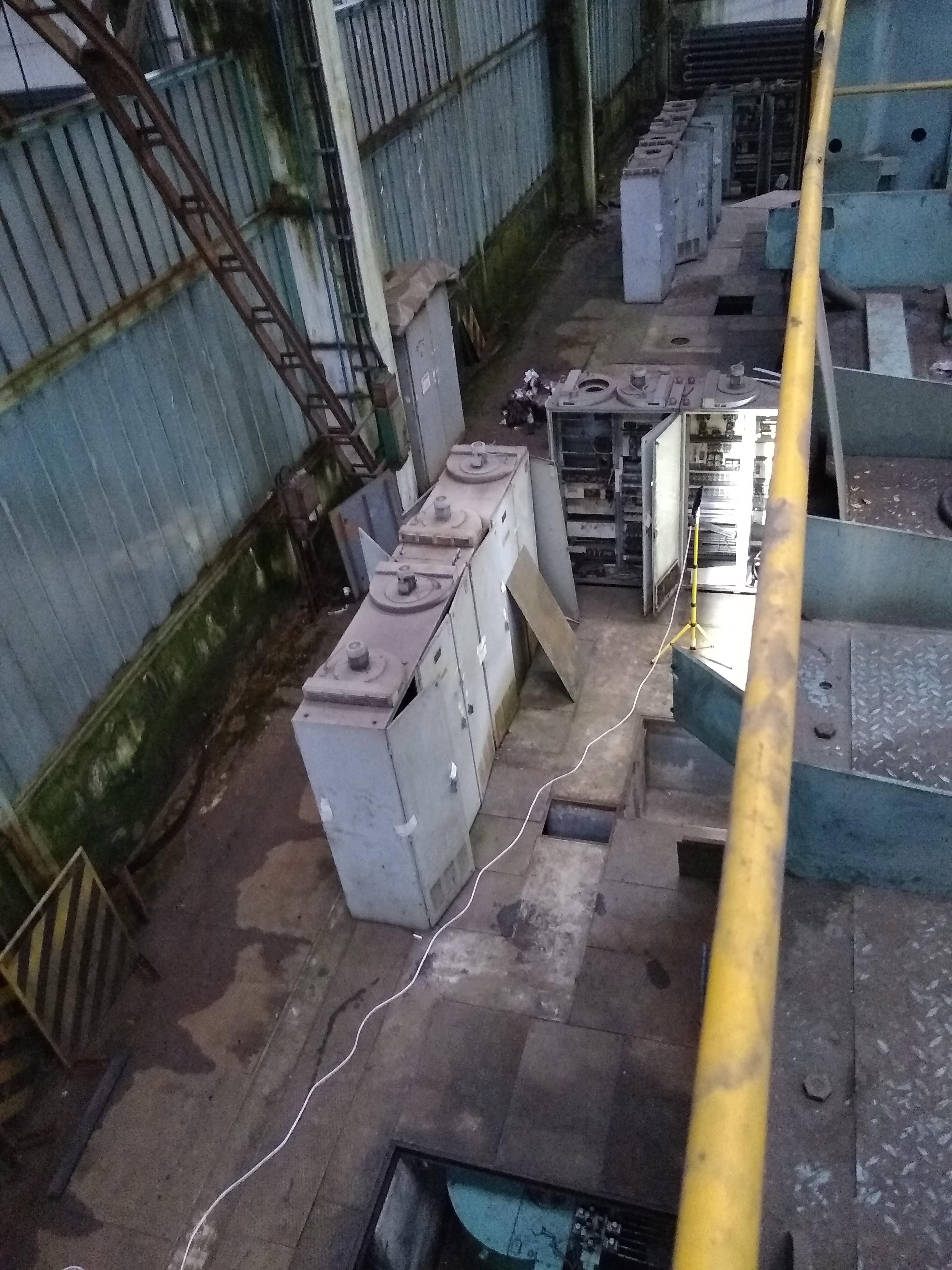

Немного пустых и уже неиспользуемых шкафов (3210 просмотров) <a class='original' href='./download/file.php?id=202031&mode=view' target=_blank>Загрузить оригинал (1.04 МБ)</a>

Станок уже год в работе, продолжение следует, фото добавлю, видео на Ютуб тоже, все некогда было
Габариты пафосные за день вокруг него 20км трекер насчитывал, иногда и 25, не считая верх низ, 4 вниз, 8 вверх

Вся электроаппаратура влезла в две боковых ниши станка, и пульт

А ПЧ на ПШ как управляете? Аналогом 0..10В? Что-то трудно, в последнее время, подобрать хороший ПЧ, понимающий 0..10, все на -10..+10.
Leo_1943
Сообщения: 837
Репутация: 250
Настоящее имя: Леонид
Откуда: Харьков
Re: SKD-32a, токарно карусельный, szgh-990tdb
Сообщение Leo_1943 »
Не трудно, это 0+10 понимает, и +-10
