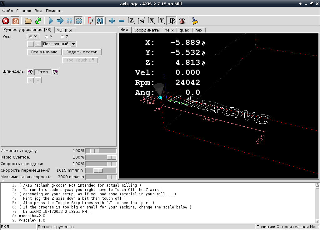

Можно передать реальную скорость с энкодера через аналоговый вход:
            if self.get_show_machine_speed():
                posstrs.append(format % ("Vel", spd))
                posstrs.append(format % ("Rpm", s.ain[0]))
net spindle-fb-rpm-abs-filtered => motion.analog-in-00

Добавил в меню пункты включения-выключения этих строк и добавил автоматическое обновление их показаний, раньше они обновлялись только при перемещениях или на клик по экрану.

Модифицированные и оригинальные файлы для 2.7.15
axis-2715.zip
(208.31 КБ) 178 скачиваний
Обороты в минуту заводятся на motion.analog-in-00, позиция с энкодера(position) на motion.analog-in-01
Тестировалось с помощью компонента siggen.

Может ещё и скорость резания(VCt) добавить?
axis.png (3605 просмотров) <a class='original' href='./download/file.php?id=199444&mode=view' target=_blank>Загрузить оригинал (96.49 КБ)</a>

Сделал, файлы для 2.7.15:
axis-rpm-vct-ang-2715.zip
(107.59 КБ) 176 скачиваний

И для полного комплекта остаётся добавить подачу на оборот/подачу на зуб:
axis_fpz.png (3453 просмотра) <a class='original' href='./download/file.php?id=199482&mode=view' target=_blank>Загрузить оригинал (102.74 КБ)</a>
Для фрезера количество зубов пока заводится на motion.analog-in-02, для токарного это не нужно.
На скрине подача рассчитана для z=2.
