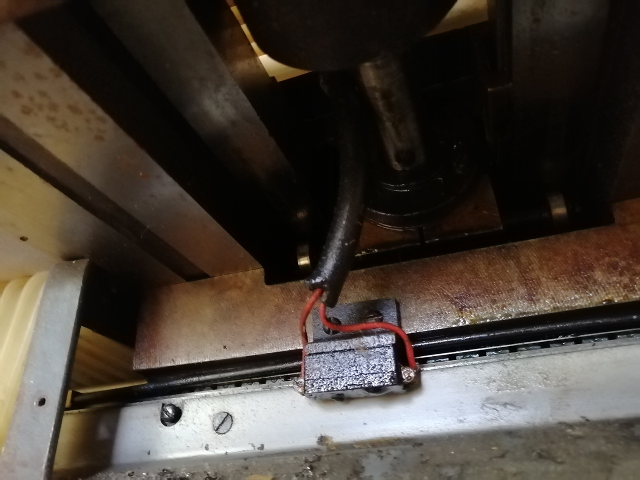

Ни у кого не сохранились датчики на станке. С верхним понятно. А как с нижнего провод идёт?

Malyarka74 писал(а): Ни у кого не сохранились датчики на станке. С верхним понятно. А как с нижнего провод идёт?
тут же прокинут и вытянут в низ, завтра сфотографировать постараюсь)
я оставил родные, механические очень хорошо срабатывают. (сначала наезд и при съезде обнуляются координаты ) почти всегда уходит в home с одними показаниями. бывает редко меняются, но не более чем на тысячных.

ANDRUXA_VAP писал(а): тут же прокинут и вытянут в низ, завтра сфотографировать постараюсь)
d99yAGVXZmY.jpg (4168 просмотров) <a class='original' href='./download/file.php?id=190240&mode=view' target=_blank>Загрузить оригинал (164.82 КБ)</a>
kDbMeRbR84A.jpg (4168 просмотров) <a class='original' href='./download/file.php?id=190241&mode=view' target=_blank>Загрузить оригинал (294.7 КБ)</a>
yehSL1VV9o8.jpg (4168 просмотров) <a class='original' href='./download/file.php?id=190242&mode=view' target=_blank>Загрузить оригинал (238.61 КБ)</a>
