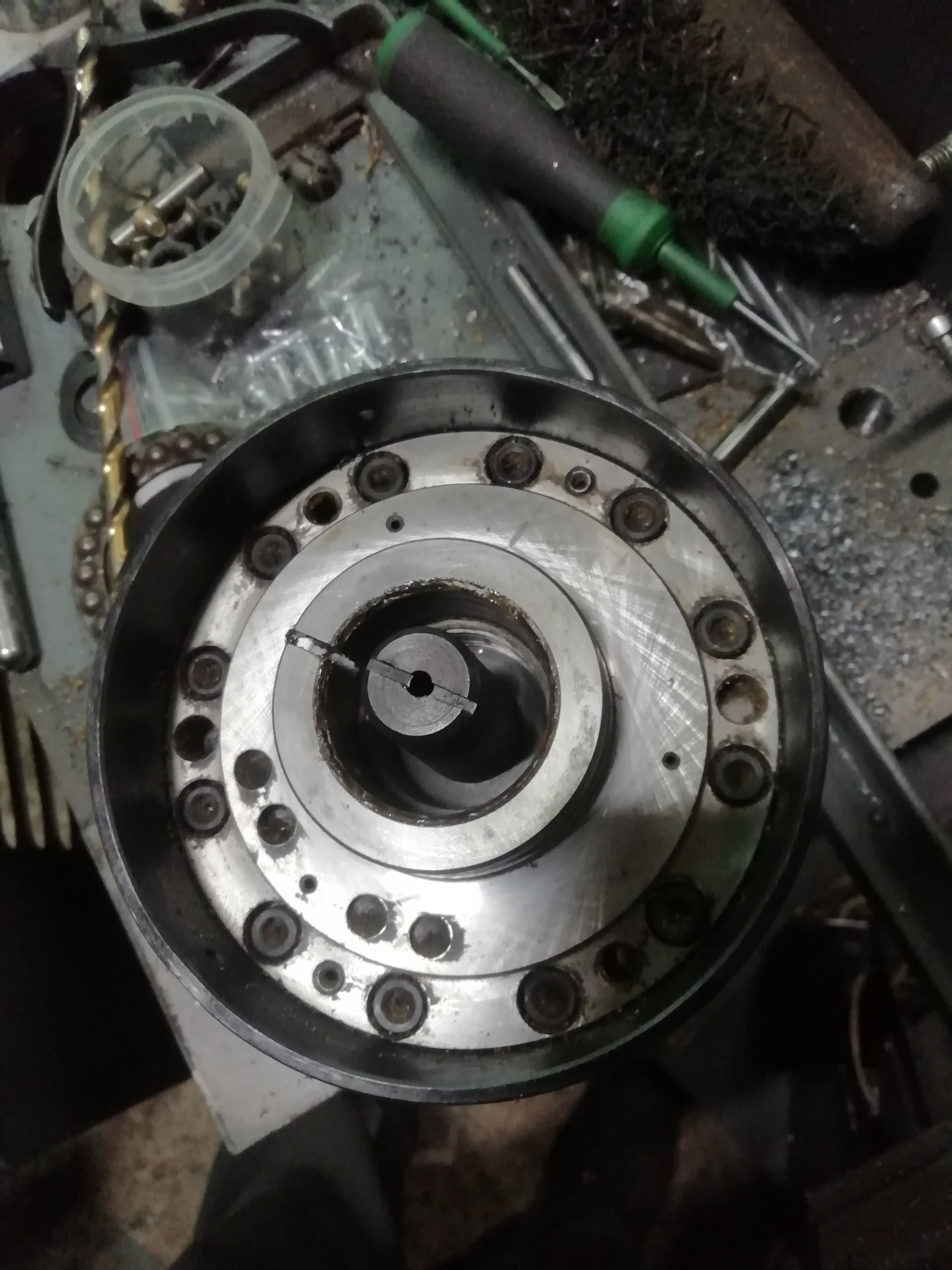

Malyarka74 писал(а): ↑ Не хочется поломать чего-нибудь
сфотографируйте пожалуйста планшайба как реализована в данном патроне. есть подобный патрон но без планшайбы(. там должны быть пружины которые разжимают или сжимают губки.
Malyarka74
Сообщения: 672
Репутация: 158
Re: Тпк-125 надо ли в хозяйстве
Сообщение Malyarka74 »
ANDRUXA_VAP писал(а): ↑07 ноя 2020, 19:08
Там нет планшайбы. Патрон на резьбу накручивается. Воздух подаётся напрямую, через проходной шпинделя.

А за счет чего он сжимает ? воздуха а разжимает тогда за счет чего?
Malyarka74 писал(а): ↑ . Воздух подаётся напрямую,
Malyarka74
Сообщения: 672
Репутация: 158
Воздух подаётся через проходное шпинделя. На резбе стоит уплотнение. Сам патрон не разбирал.
