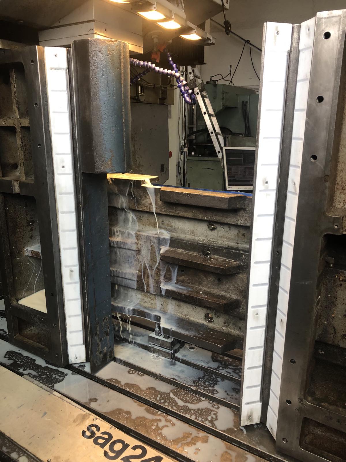

При вскрытии "дома" обнаружили что направляйки по Z "как новые" (они там кстати полностью закрыты , в отличии от "наших" станком) а вот по Х - "в ХЛАМ"!
и было принято решение ставить каретки (хивин) качения на ось Х

Наклейка "зедекса" и фрезеровка не Микромате , в "зедексе" канавки под масло. до Зедекся то-же какой то пластик был, он стерся а направляйки на станине как новые , это большой плюс когда по чугуну пластик трется.
