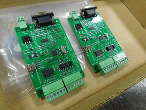

Пришли контроллеры линеек.
DSCN0221.JPG (16079 просмотров) <a class='original' href='./download/file.php?id=178114&mode=view' target=_blank>Загрузить оригинал (3.95 МБ)</a>
Поработав на оЧПУшенном станке примерно месяц, могу сказать, что меня очень радует возможность его быстрого перестроения из ЧПУ в универсал и наоборот. Плюс место в мастерской экономится. Не надо держать 2 станка. В будущем, конечно, может быть аппетиты вырастут (захочется чего нибудь помощнее, чем то что есть), но на данном этапе всё очень хорошо.

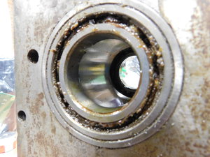

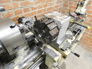

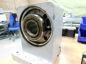

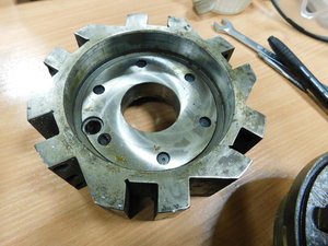

До контроллеров линеек пока не могу добраться. Времени нет. Но решил по быстрому разобрать револьверку от ТПК-125. Интересно посмотреть из чего она состоит и к тому же понять как правильно приделать её к станку, не задев что-нибудь нужное при фрезеровке корпуса.
В общем на такой разбор как на фото ушло минут 20. Сам инструментальный диск садится очень плотно, снимаю шляпу перед исполнителями, не единого намёка на люфт. Диск как раз таки и снимал дольше всего, аккуратно постукивая молотком где нужно. На фото, если присмотреться, можно увидеть круглую прокладку спереди внутри корпуса из какого-то "неметалла", она нужна для защиты от пыли и стружки. Подшипники спереди и сзади шариковые. Теперь становится более понятно что и как нужно отрезать от корпуса чтобы встроить револьверку.
DSCN0222.JPG (15952 просмотра) <a class='original' href='./download/file.php?id=178484&mode=view' target=_blank>Загрузить оригинал (4.05 МБ)</a>
DSCN0224.JPG (15952 просмотра) <a class='original' href='./download/file.php?id=178485&mode=view' target=_blank>Загрузить оригинал (4.05 МБ)</a>
DSCN0225.JPG (15952 просмотра) <a class='original' href='./download/file.php?id=178486&mode=view' target=_blank>Загрузить оригинал (4.13 МБ)</a>
DSCN0226.JPG (15952 просмотра) <a class='original' href='./download/file.php?id=178487&mode=view' target=_blank>Загрузить оригинал (3.91 МБ)</a>
DSCN0228.JPG (15952 просмотра) <a class='original' href='./download/file.php?id=178488&mode=view' target=_blank>Загрузить оригинал (3.98 МБ)</a>

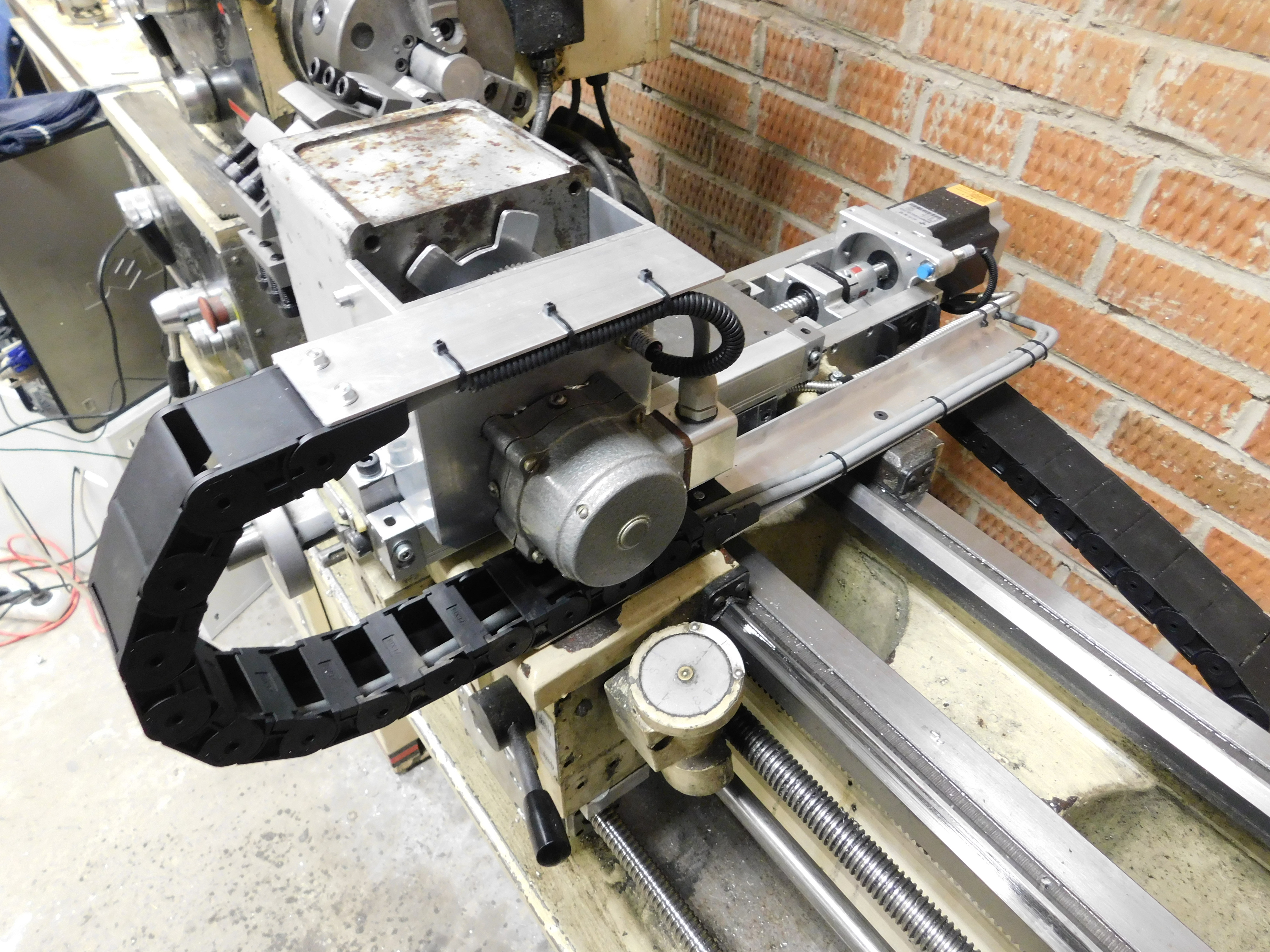

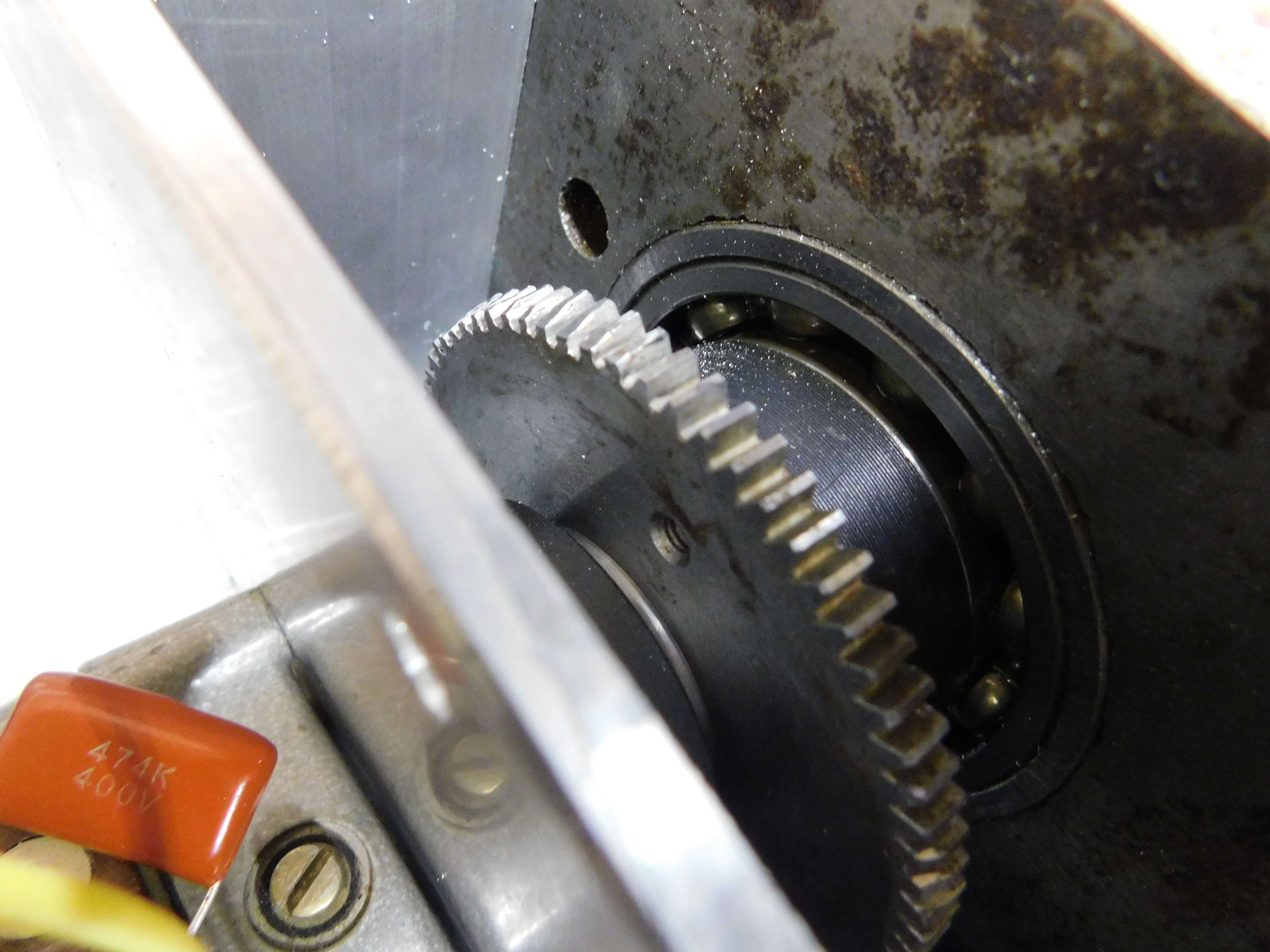

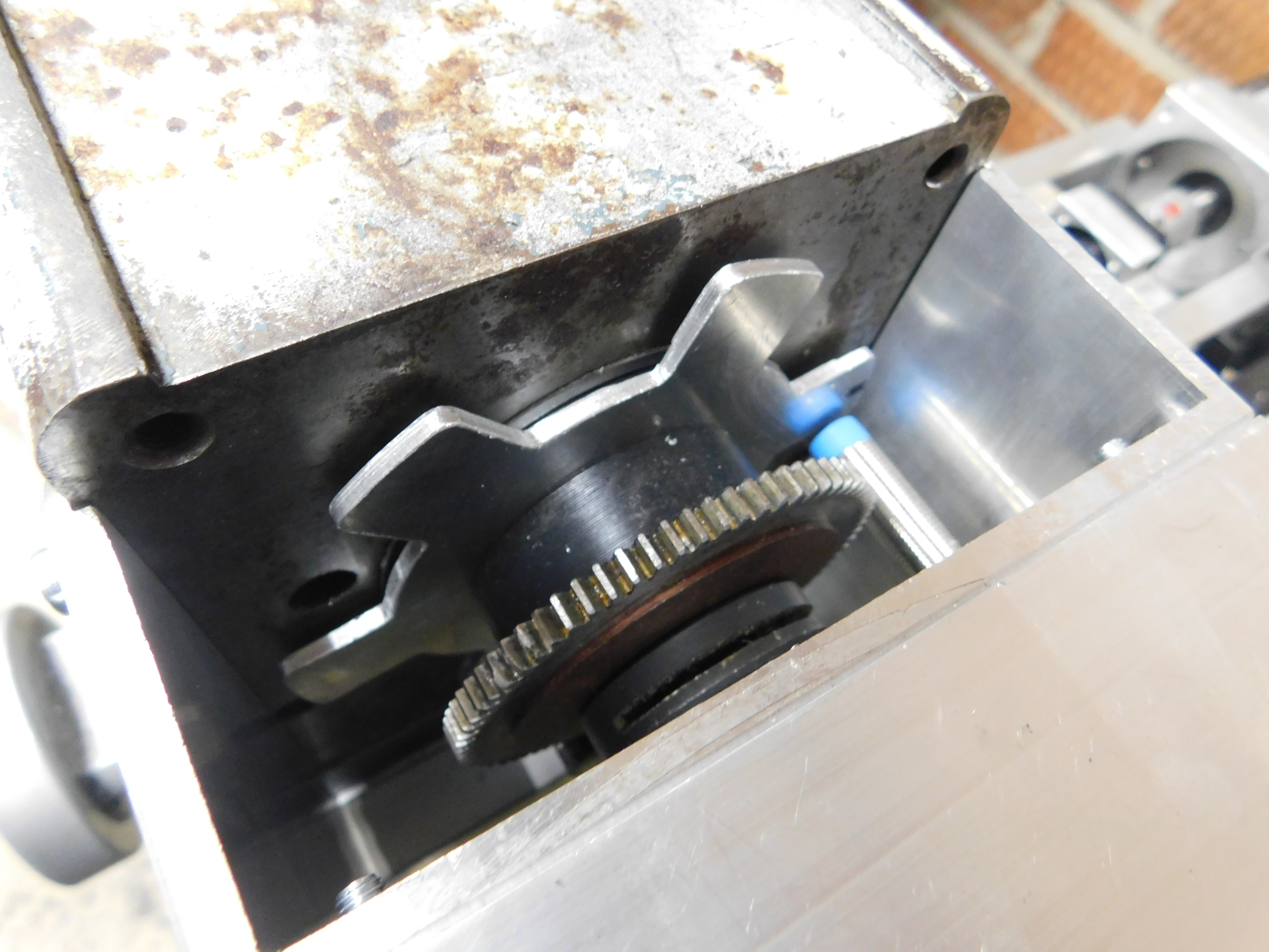

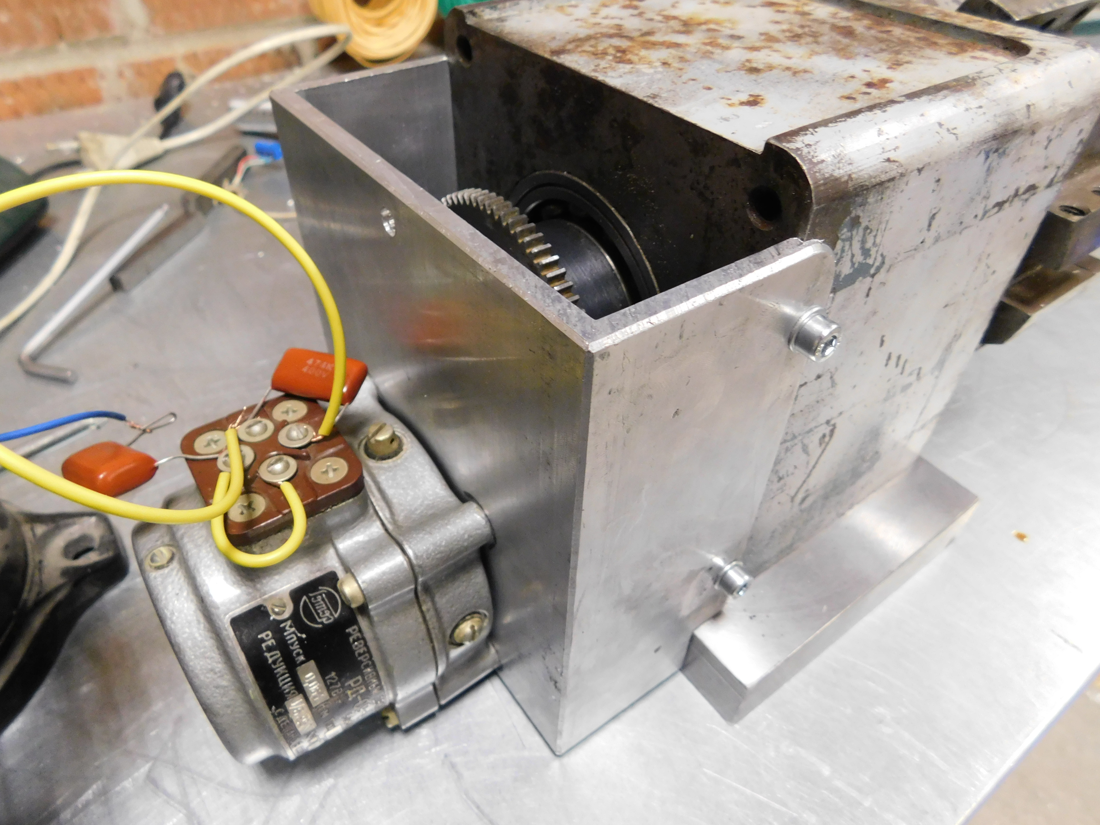

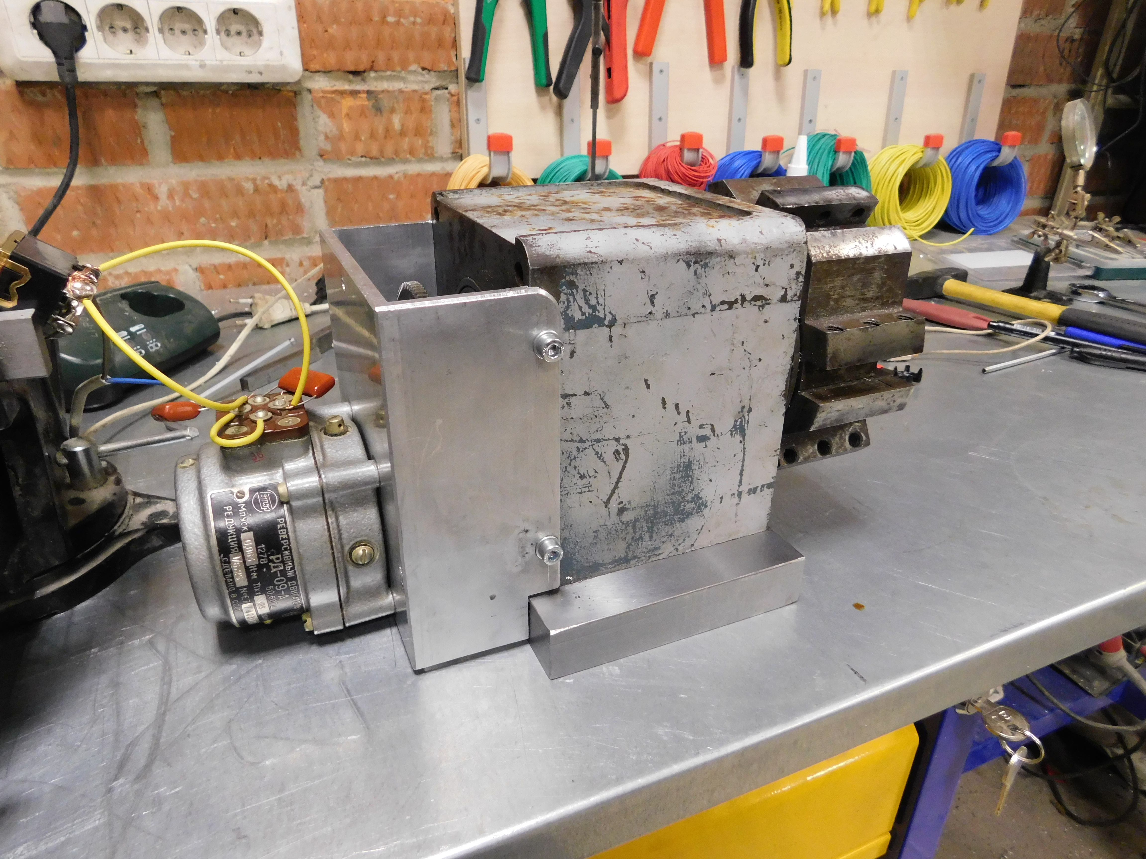

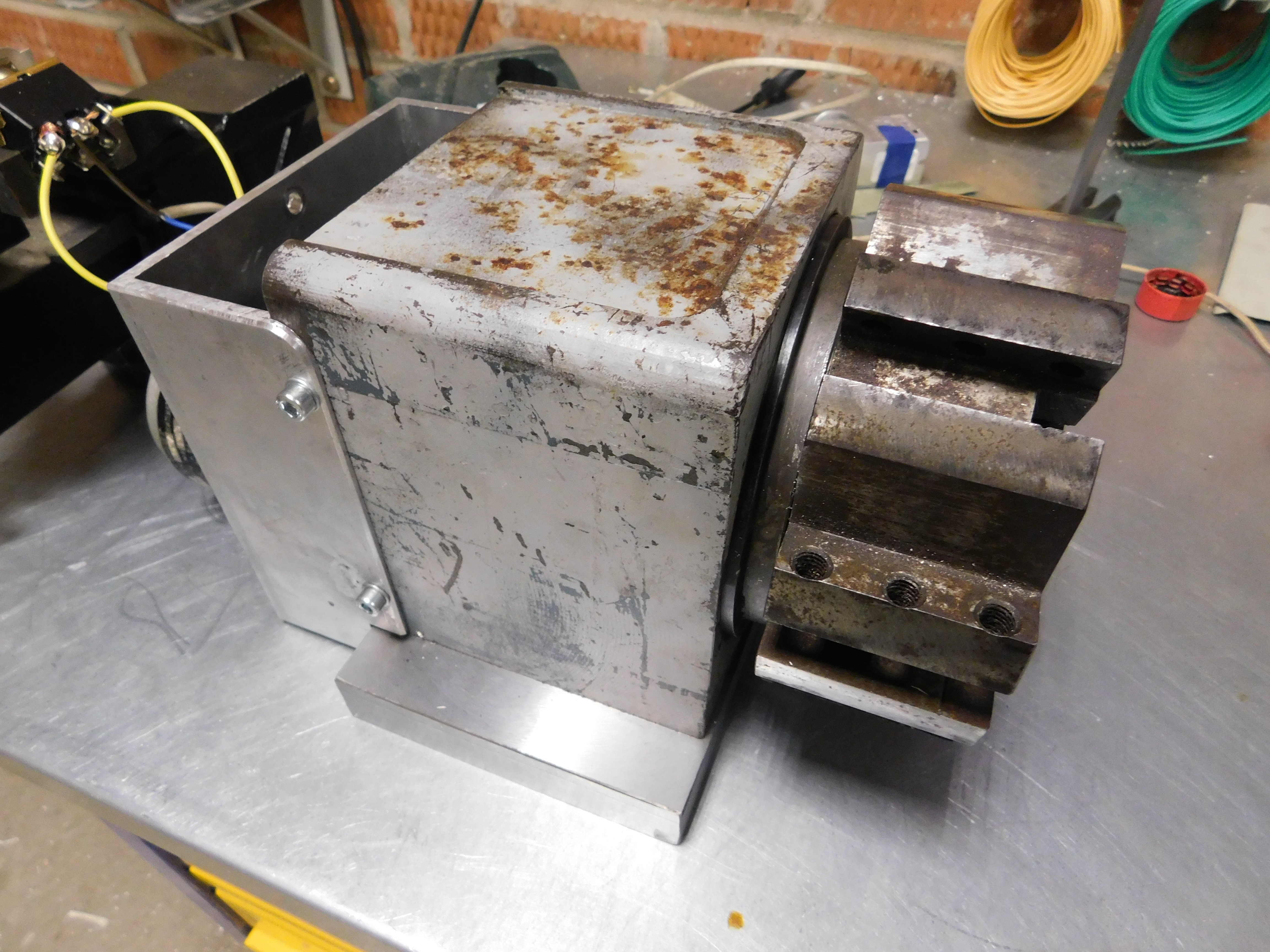

Настало время показать свои успехи по револьверке.
Что сделано:
1. Укорочен корпус, и к нему на 4х калёных болтах прикреплена стальная пластина
Надо было видеть как его приходилось укорачивать. Отрезали ленточной пилой с СОЖ. Полотно просто зверски уводило. Резали с 2х сторон. Потом пыление отрезанного торца на фрезере. Стальная пластина также пропылена с 2х сторон
2. Были куплены несколько движков РД9, за символическую сумму. 3шт за 1тр. Схема подключения http://glavmex.ru/forum/download/file.php?id=19356
Работает прекрасно, не останавливается.
3. Ведомая шестерня (которая на шпинделе)была в убитом состоянии, примерно 1/6 часть зубов были сбиты. Восстанавливал очень аккуратно болгаркой и надфилями. Понимаю, что в идеале нужно делать новую, или искать её на том же директлоте. Но пока так. Главное что оно работает.
4. Ведущая шестерня (которая связана с редуктором движка) была найдена в автомагазине. Зубья полностью идентичны ведомой. Ведущую напрессовал на вал через переходную втулку из Д16т. Всё что можно было законтрил.
5. Кронштейн движка, как видно, из обычного швеллера. Хорошо, что я не додумался отправить швеллер на металлолом :hehehe: А то ведь хотел...
Теперь нужно ставить концевик и фиксацию от обратного поворота. Кроме того надо как то в неё запихать резцы на 16мм (сейчас туда лезут только 12мм). Работы ещё навалом.
DSCN0265.JPG (14231 просмотр) <a class='original' href='./download/file.php?id=179667&mode=view' target=_blank>Загрузить оригинал (4 МБ)</a>
DSCN0266.JPG (14231 просмотр) <a class='original' href='./download/file.php?id=179668&mode=view' target=_blank>Загрузить оригинал (4.06 МБ)</a>
DSCN0267.JPG (14231 просмотр) <a class='original' href='./download/file.php?id=179669&mode=view' target=_blank>Загрузить оригинал (3.95 МБ)</a>
DSCN0268.JPG (14231 просмотр) <a class='original' href='./download/file.php?id=179670&mode=view' target=_blank>Загрузить оригинал (4.45 МБ)</a>
DSCN0264.JPG (14231 просмотр) <a class='original' href='./download/file.php?id=179671&mode=view' target=_blank>Загрузить оригинал (4.5 МБ)</a>
https://www.youtube.com/watch?v=9qY04UNN4r4

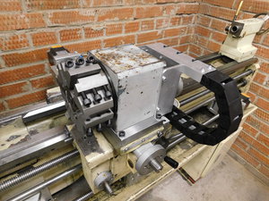

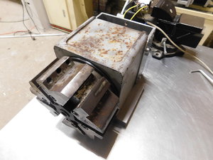

Примеряю автсменщик к станку. Хочу его поскорее закончить, но времени не хватает.
DSCN0271.JPG (13212 просмотров) <a class='original' href='./download/file.php?id=179991&mode=view' target=_blank>Загрузить оригинал (4.13 МБ)</a>
DSCN0272.JPG (13212 просмотров) <a class='original' href='./download/file.php?id=179992&mode=view' target=_blank>Загрузить оригинал (4.04 МБ)</a>
Что ещё сделано:
1. Штатный дик револьверки вмещал в себя только 12мм резцы. Спилив болгаркой мясо над верхней поверхностью резцов, стало возможно ставить 16мм резцы. Также пришлось проточить зажимающие эксцентрики. Эксцентриковый поджим задней части резца мне нифига не нравится, но пока деваться некуда. Может потом придумаю что нибудь получше.
2. Пришлось на своём станке фрезернуть опорную плиту револьверки, тк 16мм резцы стояли выше центра.
https://www.youtube.com/watch?v=y-r4eVgdn7s

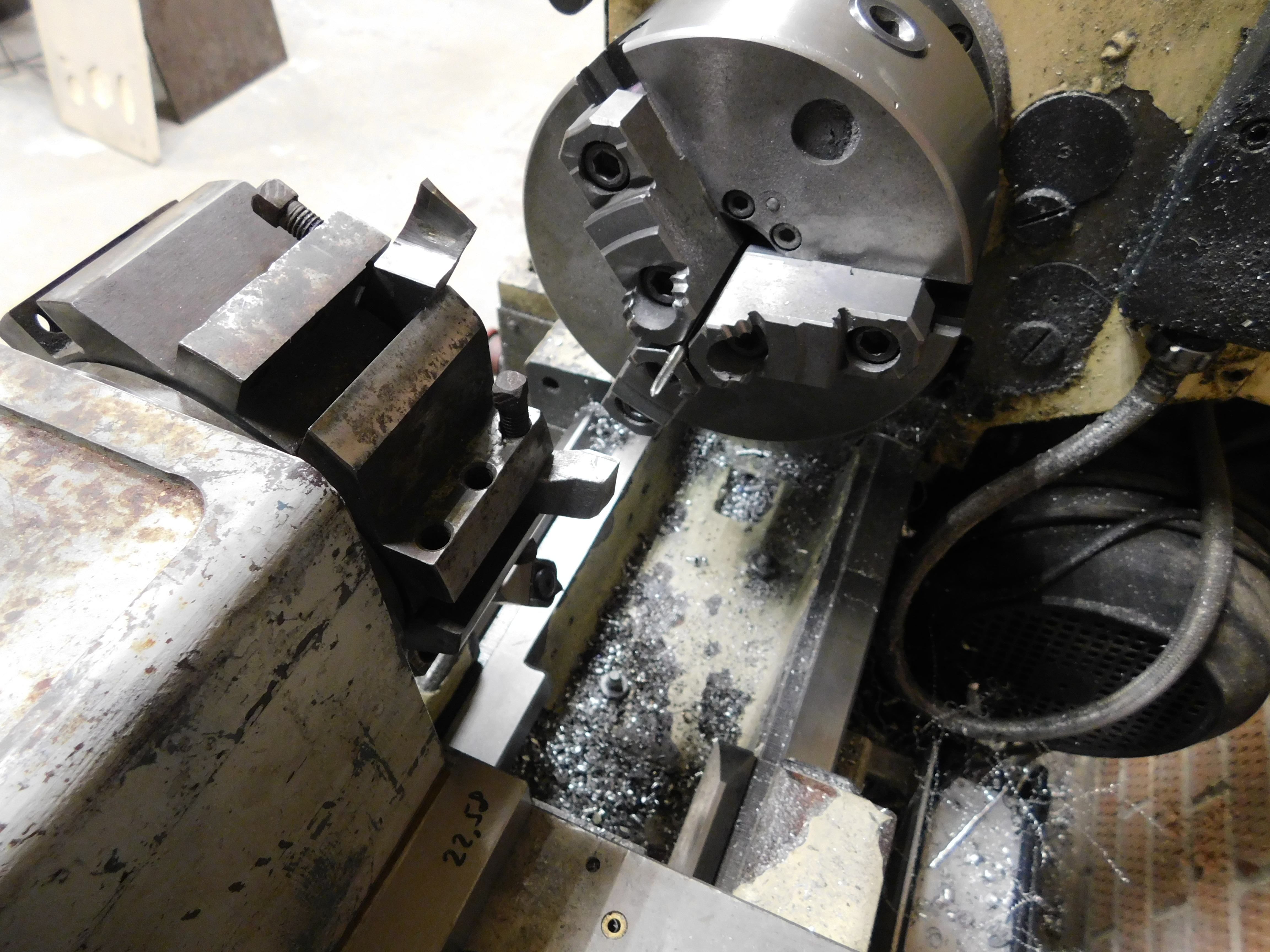

Ещё немного продвинулся с револьверкой. Отпескоструил диск, смонтировал кабель-каналы, поставил более медленный редуктор. РД9 оставлял на целый день в состоянии удержания - он нагревался от силы до 20гр, но не сгорел. Макрос писал полностью свой. Чуть пожже постараюсь выложить его и другие подробности по револьверке, чтобы люди смогли повторить. В блоке управления пока что бардак, он сейчас больше смахивает на тренировочный стенд. Приведу его в порядок, когда будет чёткое понимание что и как должно быть устроено.
Уже пробовал отрезать Д16Т ф38мм. Есть вибрация на самом диске, но отрезка идёт. Без СОЖ стружка набивалась на отрезной с нагревом заготовки, с СОЖ вообще отлично. Видео с тестовой деталью будет.
Сейчас нужно провести СОЖ и изготовить кассеты для осевых инструментов.
DSCN0280.JPG (11620 просмотров) <a class='original' href='./download/file.php?id=180278&mode=view' target=_blank>Загрузить оригинал (3.89 МБ)</a>
DSCN0281.JPG (11620 просмотров) <a class='original' href='./download/file.php?id=180279&mode=view' target=_blank>Загрузить оригинал (4.12 МБ)</a>
DSCN0282.JPG (11620 просмотров) <a class='original' href='./download/file.php?id=180280&mode=view' target=_blank>Загрузить оригинал (4.48 МБ)</a>
https://www.youtube.com/watch?v=rFvD4wlyRRo

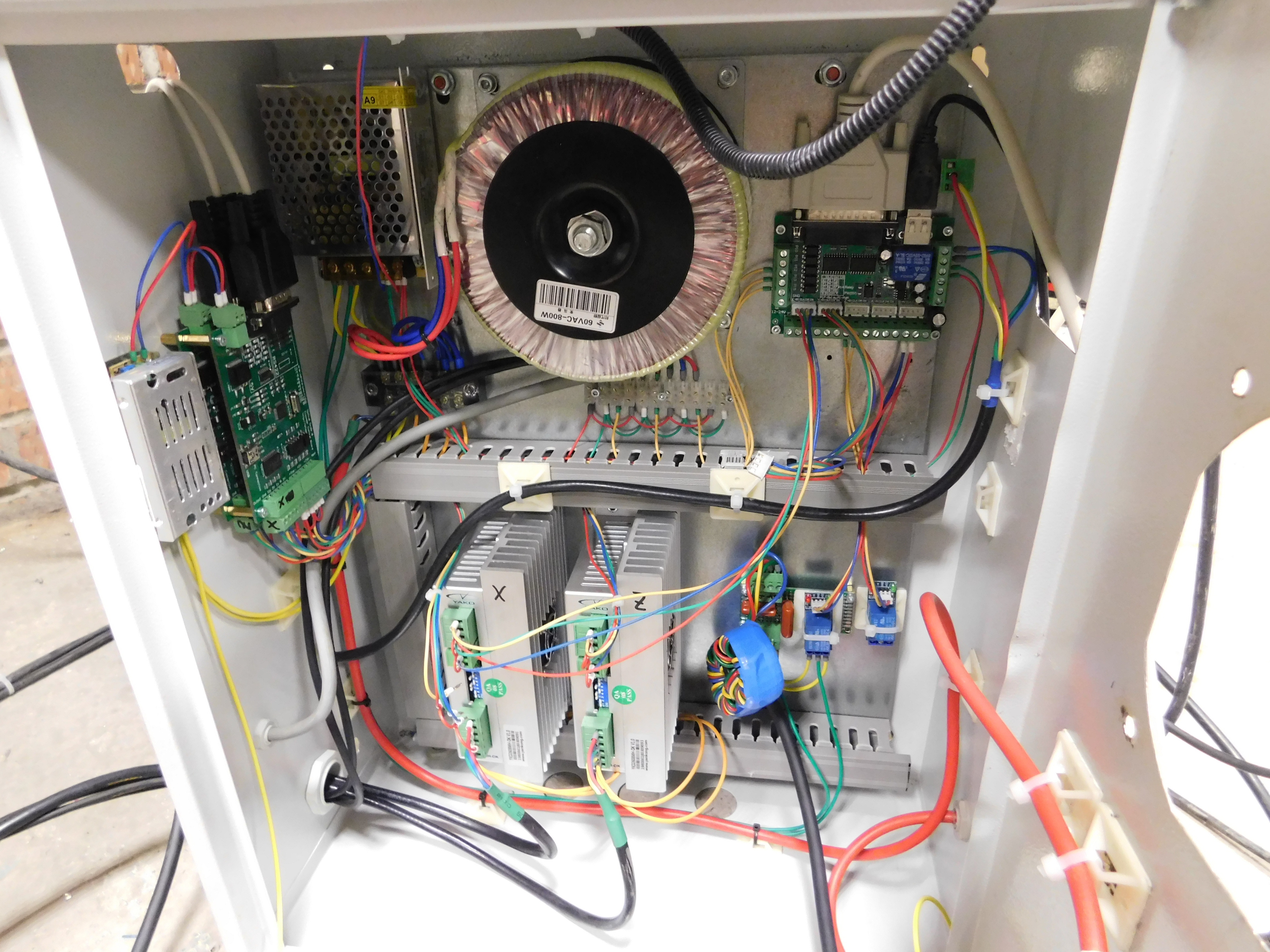

Начал избавляться от колхоза в блоке управления
DSCN0283.JPG (8370 просмотров) <a class='original' href='./download/file.php?id=180726&mode=view' target=_blank>Загрузить оригинал (4.09 МБ)</a>
И выявилась неожиданная проблема: при управлении револьверкой начинают очень сильно дёргаться оси, смещения абсолютно хаосные и могут достигать нескольких десяток мм. При этом в Маче никакого движения осей вообще нет.
1. Когда отсоединял кабель управления револьверкой от реле - всё нормально. Реле щёлкает, смещений нет. Получается что этот кабель как помехоизлучатель. Начало кабеля (около реле) я намотал на феррит - это немного сгладило проблему. Теперь дёрги исчисляются сотками - но это всё равно плохо. При этом перемещения в окне Мача не меняются никак.
2. Попробовал напрямую соединить драйвера с платой развязки, минуя контроллеры линеек. Результат: дёргов нет вообще. Вывод: либо линейки, либо кабеля линеек, либо контроллеры линеек - что то из этого работает как приёмник помех.
3. Попробовал отсоединить линейки от контроллеров. Результат: при работе револьверки оси начинают уже не дёрги, а полноценные безостановочные движения. Останавливаю это только отключив блок управления.
Контроллеры линеек питаются от отдельного БП 12в. Кабель идущий на привод револьверки идёт вместе с остальными в одном кабельканале. Пробовал его от них отдалять, вытащив за пределы кабельканала. Результатов это вообще не дало. Сейчас получается, что хоть какой то результат дал феррит, но этого недостаточно.
Как можно побороть это безобразие?

inFamous
Сообщения: 801
Репутация: 278
Re: Сбыча давней мечты: токарник Jet GHB1340
Сообщение inFamous »
CNC-Logic писал(а):Начал избавляться от колхоза в блоке управления
мне вообще стыдно показывать свой шкаф, там такое ощущение что паук наплел паутины из проводов, тем не менее работает без помех с этими контроллерами линеек.
