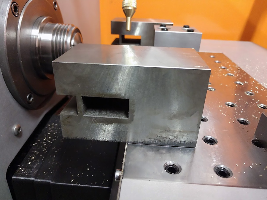

Поработал вчера чутка, в результате приделал щиток обратный.
IMG_20200131_184642173.jpg (10629 просмотров) <a class='original' href='./download/file.php?id=175980&mode=view' target=_blank>Загрузить оригинал (176.33 КБ)</a>
IMG_20200131_184625554.jpg (10629 просмотров) <a class='original' href='./download/file.php?id=175981&mode=view' target=_blank>Загрузить оригинал (165.06 КБ)</a>
IMG_20200131_184700637.jpg (10629 просмотров) <a class='original' href='./download/file.php?id=175982&mode=view' target=_blank>Загрузить оригинал (169.18 КБ)</a>

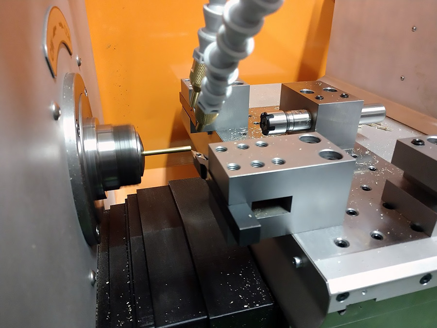

Стоило начать работать, как пришло понимание что автоматическая задняя бабка прям нужна. Прикупил комплектуху, строю.
Чутка надо придержать, поддрабливает мелочь.
IMG_20200204_141220321.jpg (10535 просмотров) <a class='original' href='./download/file.php?id=176224&mode=view' target=_blank>Загрузить оригинал (230.01 КБ)</a>
IMG_20200204_183755138.jpg (10535 просмотров) <a class='original' href='./download/file.php?id=176225&mode=view' target=_blank>Загрузить оригинал (165.33 КБ)</a>
IMG_20200204_183801663.jpg (10535 просмотров) <a class='original' href='./download/file.php?id=176226&mode=view' target=_blank>Загрузить оригинал (184.32 КБ)</a>

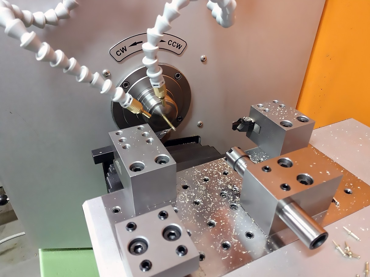

Сидел себе спокойно и тут товарищь судомоделист пришел с мольбами :hehehe:
На длинном вылете, с далеко разведенными резцами и через одно место написанной софтиной но наклепал :freak:
https://youtu.be/x0zsXKp9sxo
IMG_20200210_195218516.jpg (10324 просмотра) <a class='original' href='./download/file.php?id=176536&mode=view' target=_blank>Загрузить оригинал (160.65 КБ)</a>
IMG_20200210_195226988.jpg (10324 просмотра) <a class='original' href='./download/file.php?id=176537&mode=view' target=_blank>Загрузить оригинал (158.81 КБ)</a>
IMG_20200210_195229925.jpg (10324 просмотра) <a class='original' href='./download/file.php?id=176538&mode=view' target=_blank>Загрузить оригинал (242.01 КБ)</a>

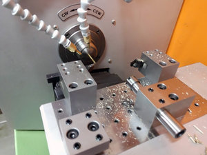

За тестил нарезание резьбы, G32 5/32 UNC. Не смотря на не тот радиус на пластине режет более менее, даже профиль более менее целый :thinking:
https://youtu.be/qBtxUfHgQMI
Поменял еще одну пару подшипников в муфте зажима цанги.
С токарником наверное все, буду софт осваивать :)
Хочу медальку :hehehe:
Надо фрезер самодельный починить, а то уже полгода стоит, пылью зарос пока ждал ШВП на замену по всем осям. 14 недель швп ехало, потом у меня просто времени не было.
В итоге сделал токарку надо менять, и кожуха хочу переделать, нужен полностью закрытый кабинет.
IMG_20200213_154850648.jpg (10012 просмотров) <a class='original' href='./download/file.php?id=176711&mode=view' target=_blank>Загрузить оригинал (257.67 КБ)</a>
IMG_20200214_185215962.jpg (10012 просмотров) <a class='original' href='./download/file.php?id=176712&mode=view' target=_blank>Загрузить оригинал (75.89 КБ)</a>
IMG_20200214_185559582.jpg (10012 просмотров) <a class='original' href='./download/file.php?id=176713&mode=view' target=_blank>Загрузить оригинал (254.38 КБ)</a>
