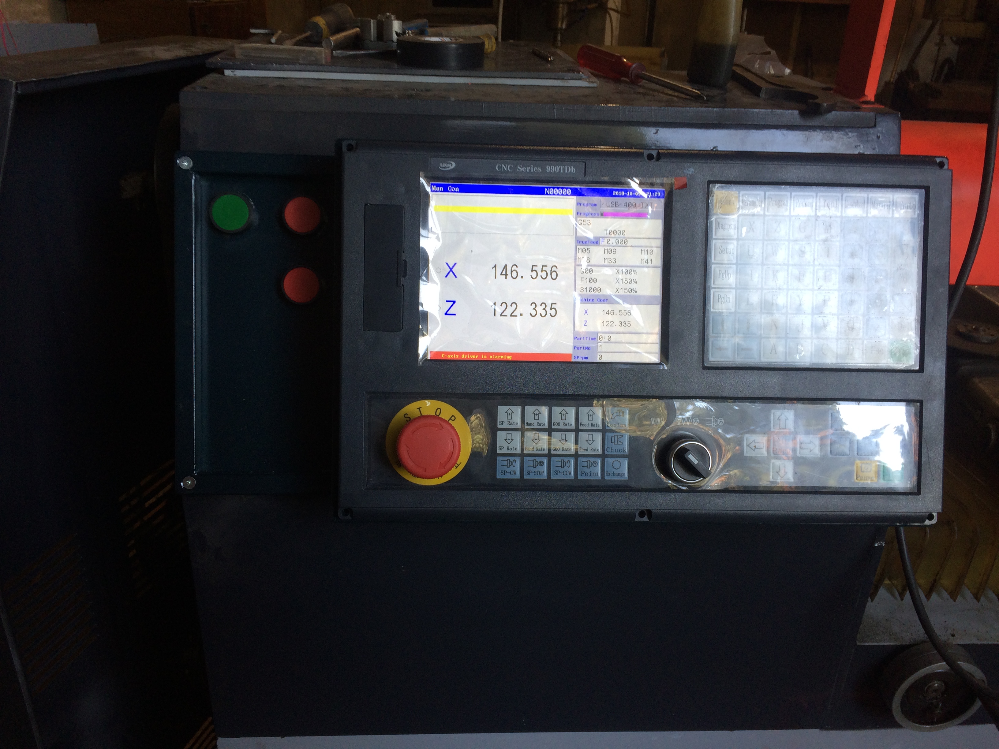

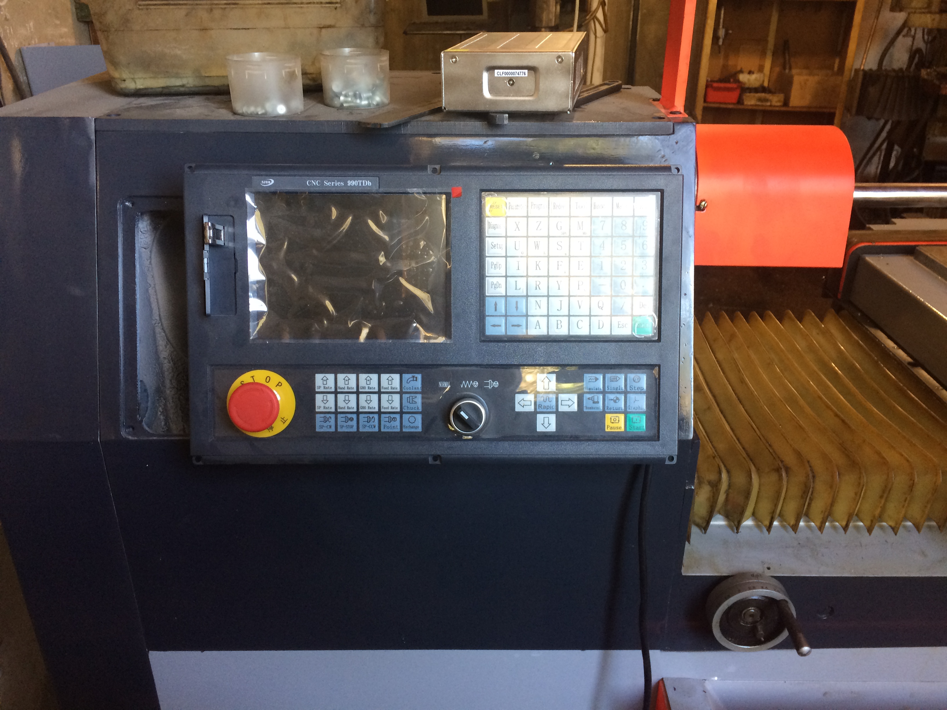

Очень потихоньку собираю. Много работы времени пока не хватает.

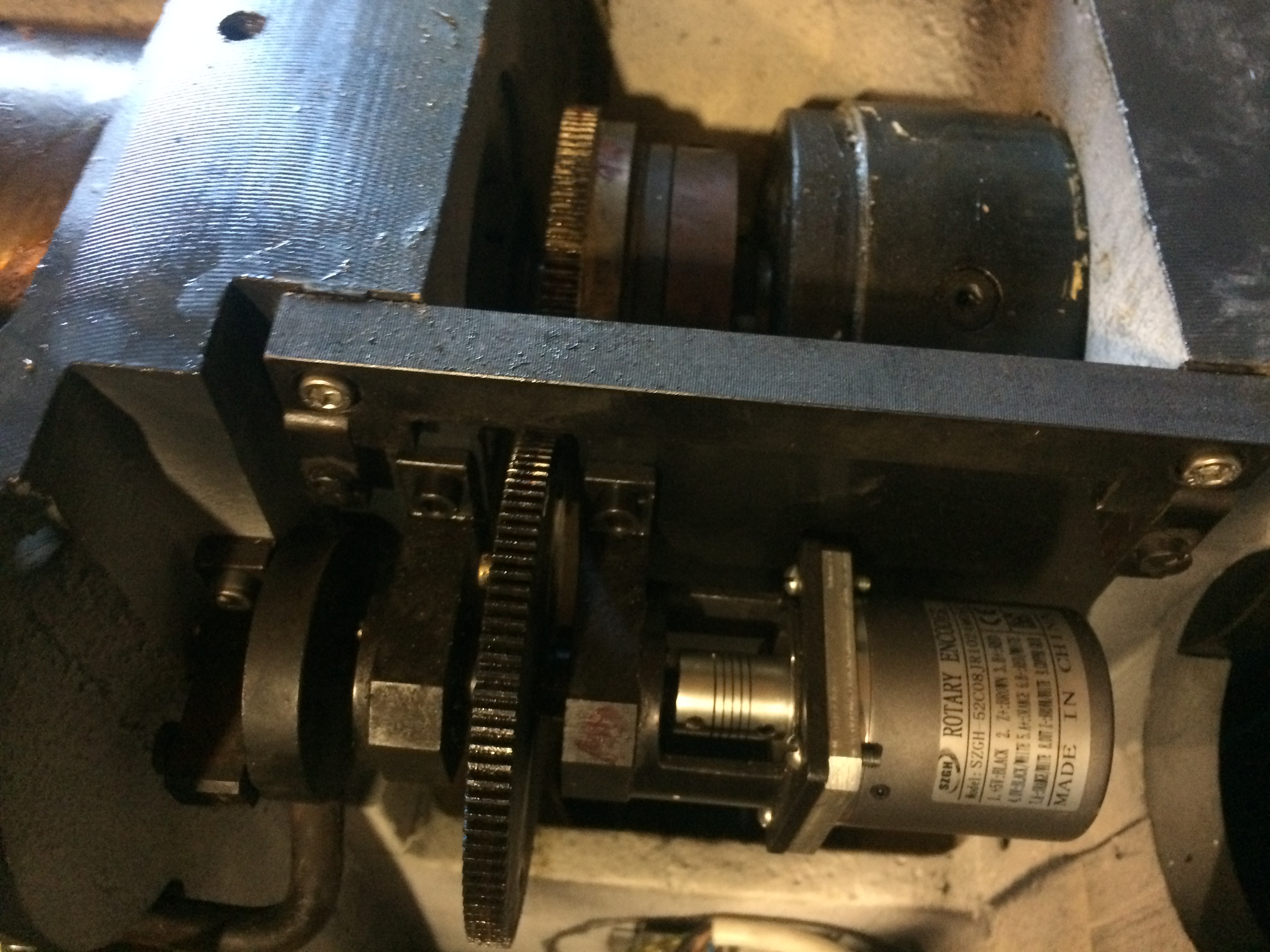

Интересует такой вопрос: на тпк125 между шпинделем и приводным валом стоит эластичная муфта, причём довольно мягкая. Не будет ли она мешать при нарезанее резьбы резцом?
odekolon
Сообщения: 1119
Репутация: 360
Настоящее имя: Борис
Re: ТПК 125 с китайской стойкой SZGH CNC990TDb.
Сообщение odekolon »
а энкодер где стоит - до или после муфты?
если после - то не должна.
резцедержку на жесткость проверяли?

Да, энкодер после муфты. По поводу револьверки ничего координального на ум не приходит. Разбирал, спереди, со стороны инструментального диска стоит храповик с очень добротной содачкой, рабочие поверхности пришлифованы друг к другу. А вот с противоположной стороны был косячёк. Защёлка, которая запирает фигурный диск, держится только на двух винтиках м5 под отвёртку, а плечо у этой защёлки не малое. Я у себя заменил эти винтики на винты высокопрочные под внутренний шестигранник. И ещё планирую прикрутить к корпусу вплотную к защёлке неподвижный упорчик, чтоб защёлка могла свободно скользить по нему, но в то же время, этот упорчик будет удерживать защёлку от перекашивания.

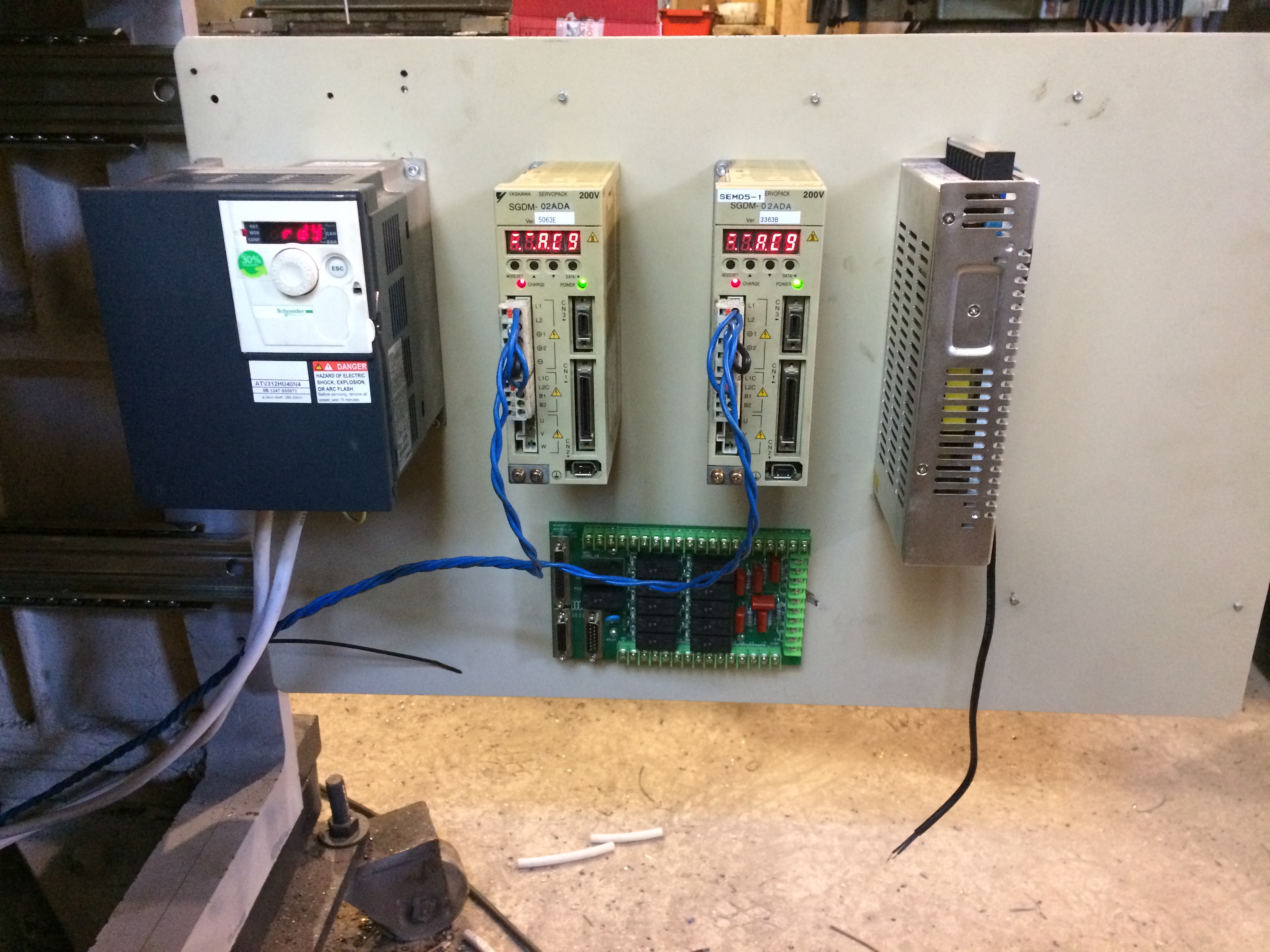

Потихоньку набиваю потрохами)) Ломаю голову, как подключить револьверку. Пока не дошёл до неё, думаю будет много вопросов.

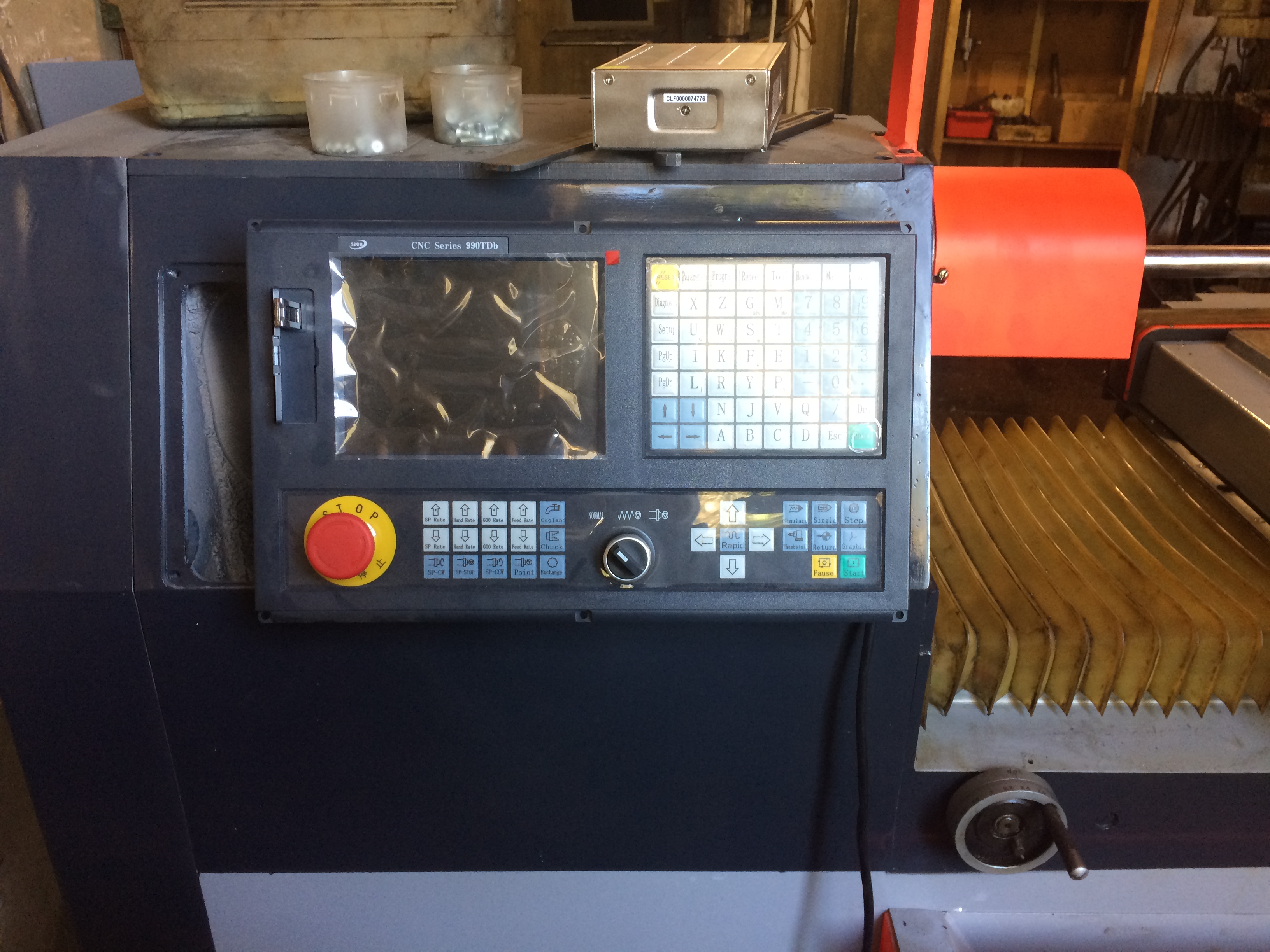

Потихоньку оживает))

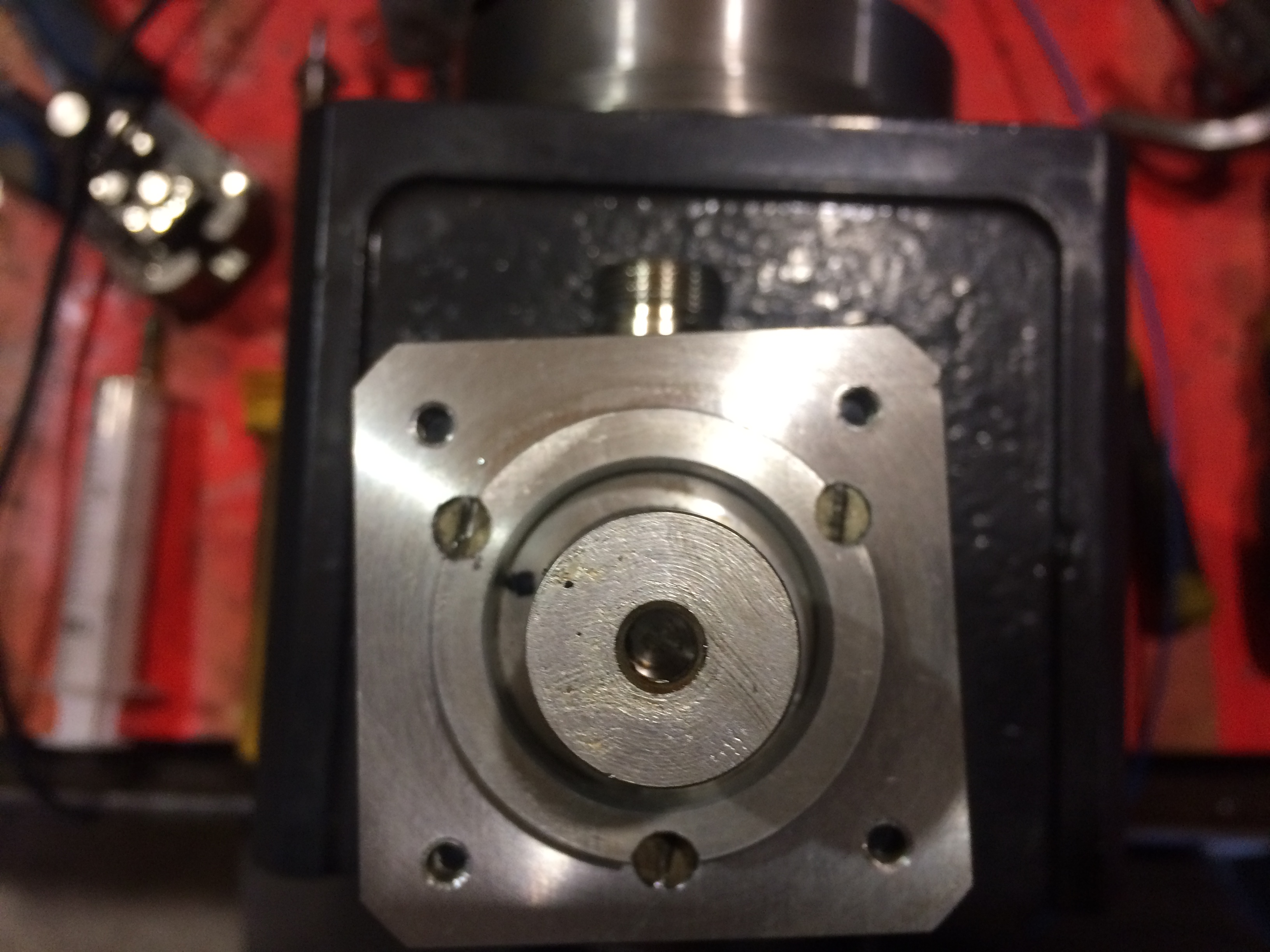

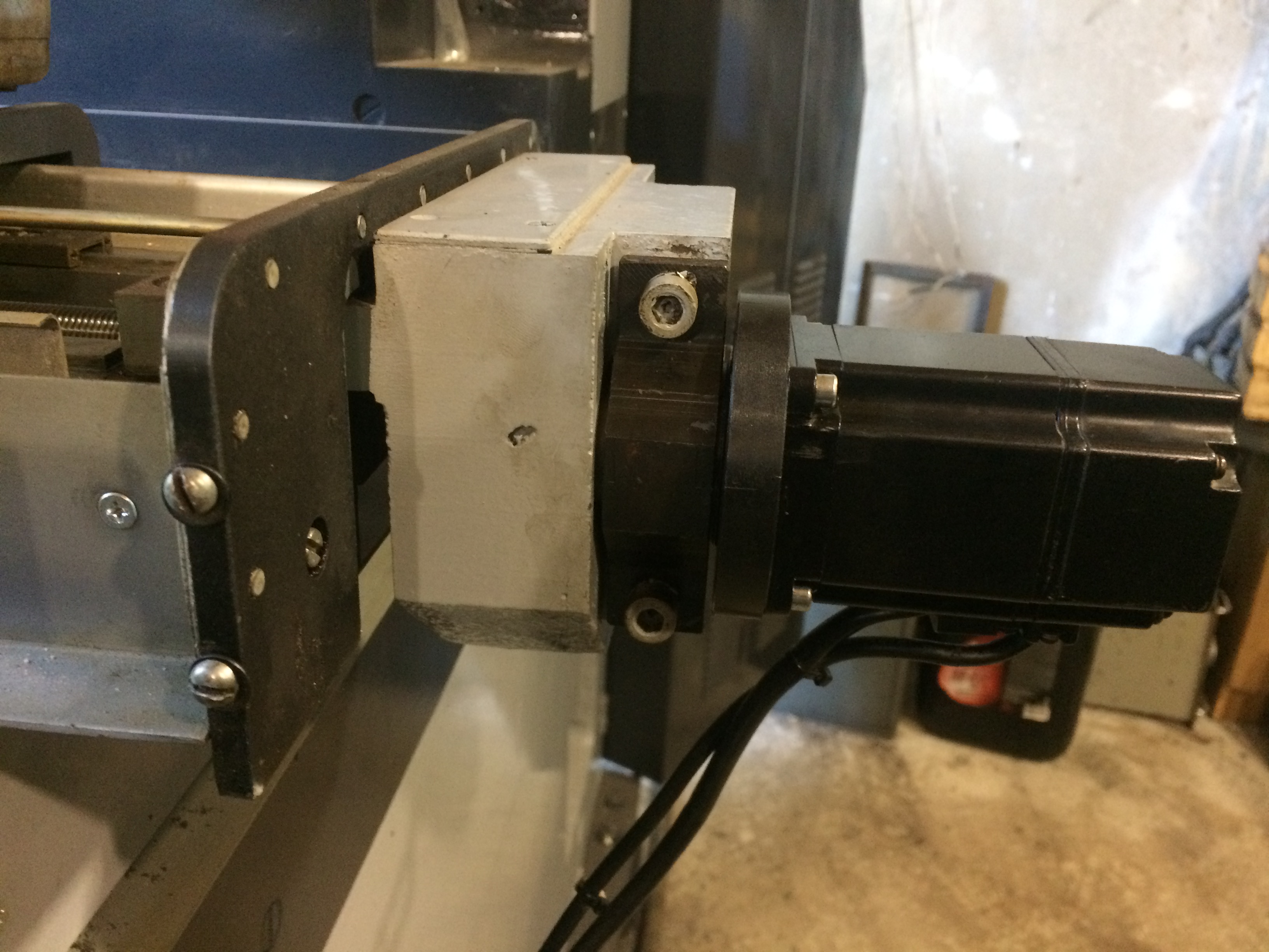

Провозился с настройками частотника почти неделю)) оказалось всё настольно просто, когда знаешь как. Вобщем запустил шпиндель и поставил энкодер. Потихоньку станок оживает.

Доброе время суток! Модернизирую станок тпк -125. Контроллер CNC Series 990 TDb. Уже все собранно, подключенно. Все бегает и крутится. Вопрос в другом, как сделать привязку инструмента к системе координат G54-G59? Пытался сделать это согласно описанию в инструкции- не вышло. Может я что-то делаю не так или что-то не допонимаю. Если кто прошёл этот этап, помогите)

Добрый день. Я прошел все шаги ада с револьверной головкой.
У меня чпу 1000tdc.
Первый вопрос какая у вас голова. Есть на ней битный энкодер?
Система там работает по битному коду. Еще нужен макрос для головы.
Я пол года воевал с Китайцами победил. Макрос прислали.
По поводу шаговика не знаю, но мне кажется нельзя его связать с чпу.
Если будут вопросы пишите.
