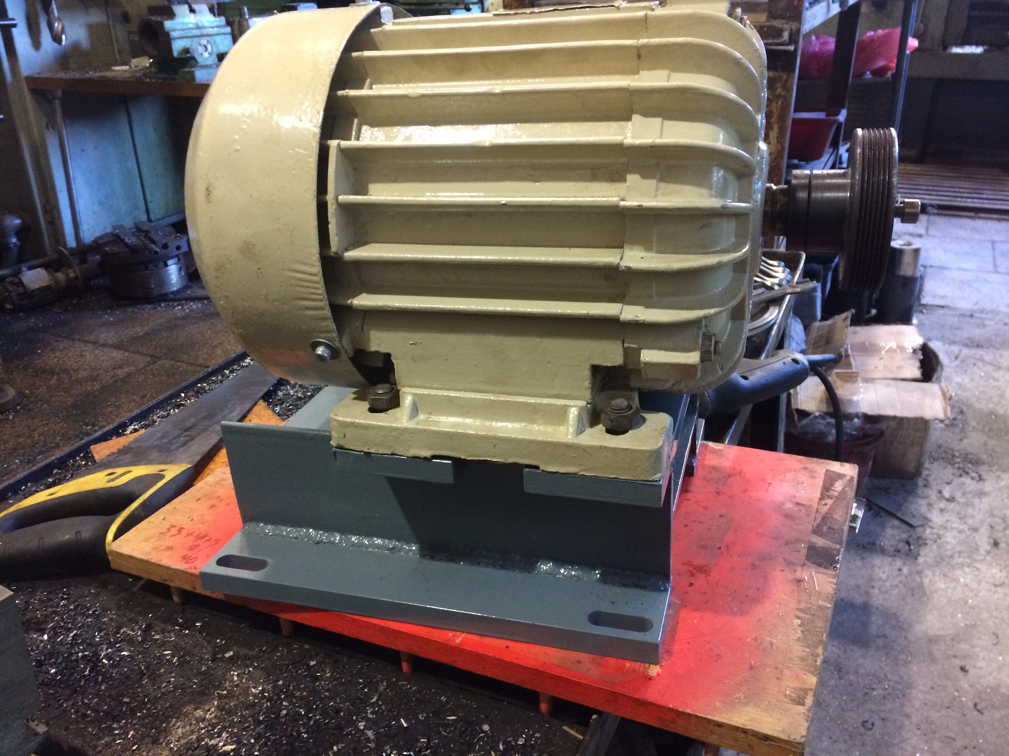

Очень потихоньку собираю. Много работы времени пока не хватает.

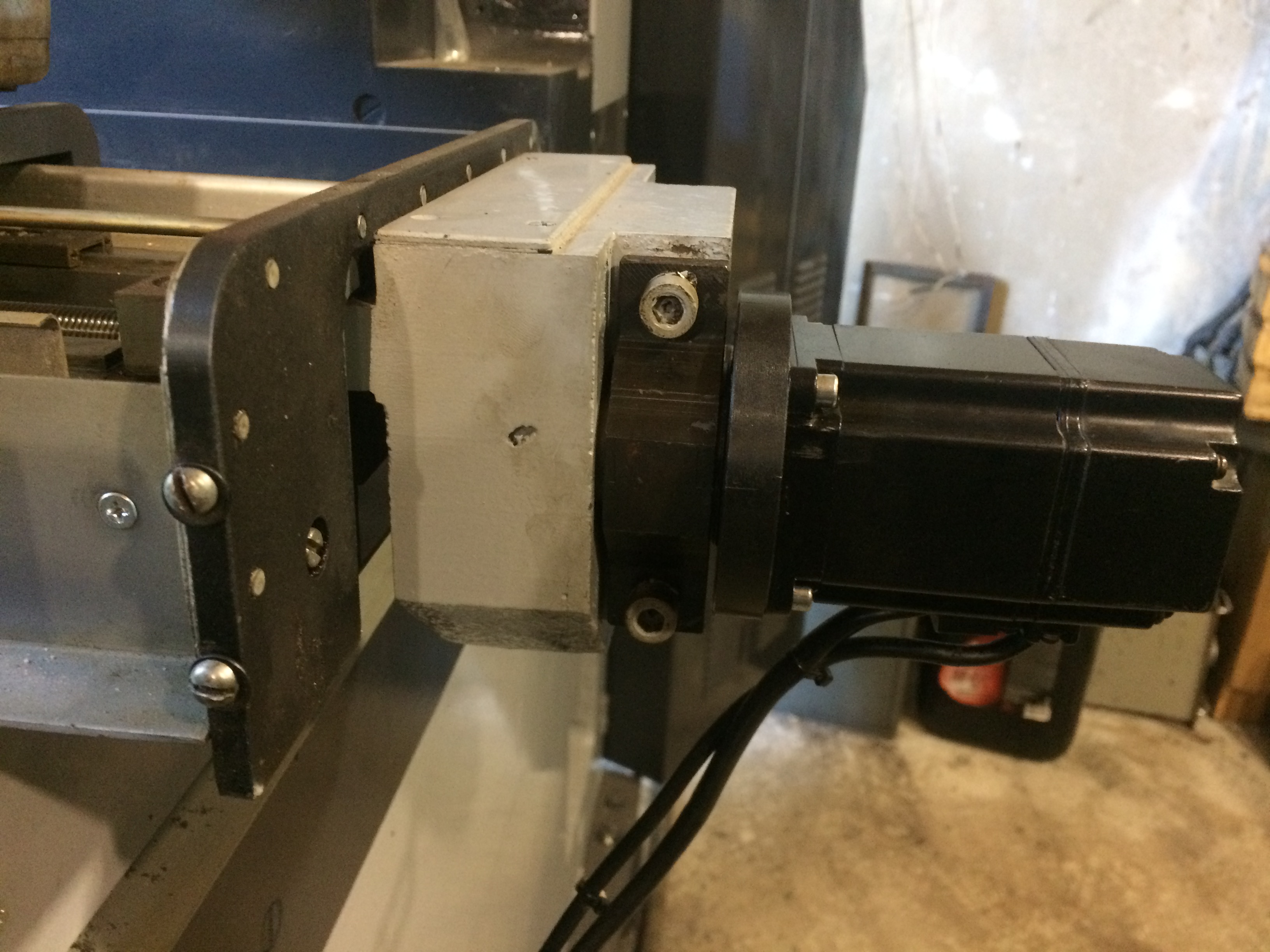

6AD9F46A-29C2-49C6-A804-F6909A8ED497.jpeg (13959 просмотров) <a class='original' href='./download/file.php?id=147732&sid=036856851fa8bd4b8221b7940bec3bbe&mode=view' target=_blank>Загрузить оригинал (1.3 МБ)</a>
073CDC0F-337C-4B1F-AC33-F9E1438C7EB7.jpeg (13959 просмотров) <a class='original' href='./download/file.php?id=147733&sid=036856851fa8bd4b8221b7940bec3bbe&mode=view' target=_blank>Загрузить оригинал (1.2 МБ)</a>
Потихоньку набиваю потрохами)) Ломаю голову, как подключить револьверку. Пока не дошёл до неё, думаю будет много вопросов.
