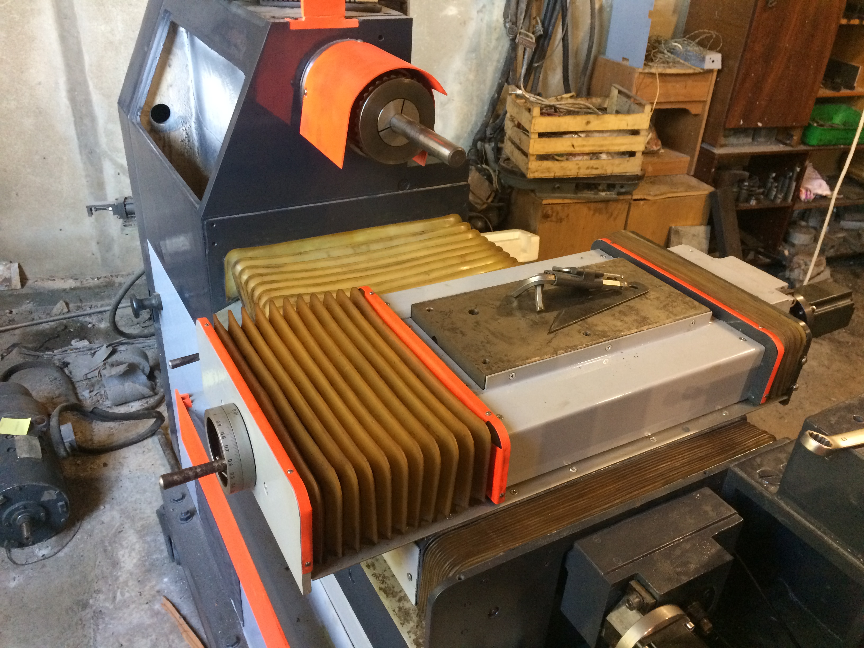

Очень потихоньку собираю. Много работы времени пока не хватает.

Интересует такой вопрос: на тпк125 между шпинделем и приводным валом стоит эластичная муфта, причём довольно мягкая. Не будет ли она мешать при нарезанее резьбы резцом?

Сообщение odekolon »
а энкодер где стоит - до или после муфты?
если после - то не должна.
резцедержку на жесткость проверяли?
Alexxt660x
Сообщения: 42
Зарегистрирован: 26 май 2018, 15:48
Репутация: 14
Re: ТПК 125 с китайской стойкой SZGH CNC990TDb.
Сообщение Alexxt660x »
odekolon писал(а):а энкодер где стоит - до или после муфты?
Да, энкодер после муфты. По поводу револьверки ничего координального на ум не приходит. Разбирал, спереди, со стороны инструментального диска стоит храповик с очень добротной содачкой, рабочие поверхности пришлифованы друг к другу. А вот с противоположной стороны был косячёк. Защёлка, которая запирает фигурный диск, держится только на двух винтиках м5 под отвёртку, а плечо у этой защёлки не малое. Я у себя заменил эти винтики на винты высокопрочные под внутренний шестигранник. И ещё планирую прикрутить к корпусу вплотную к защёлке неподвижный упорчик, чтоб защёлка могла свободно скользить по нему, но в то же время, этот упорчик будет удерживать защёлку от перекашивания.

Потихоньку набиваю потрохами)) Ломаю голову, как подключить револьверку. Пока не дошёл до неё, думаю будет много вопросов.

Потихоньку оживает))
