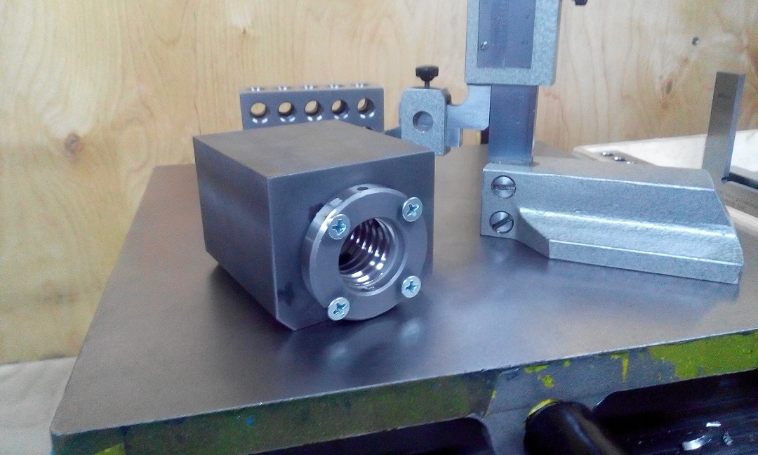

Пропылил торец суппорта и расточил отверстие под швп, чтобы от него можно было выставлять корпус гайки и опору движка. Даже не догадаетесь насколько ось отверстия была завалена относительно ластохвоста.

Доделал корпус гайки и сделал отверстия во фланце гайки. Как видите, фланец и посверлил и пофрезеровал. Все отлично получилось. Сверлил сверлом по бетону с ТС впайкой, просто заточил как по металлу. Фрезеровал севшей ТС фрезой по люминьке, тоже отлично режет, но по немногу.
