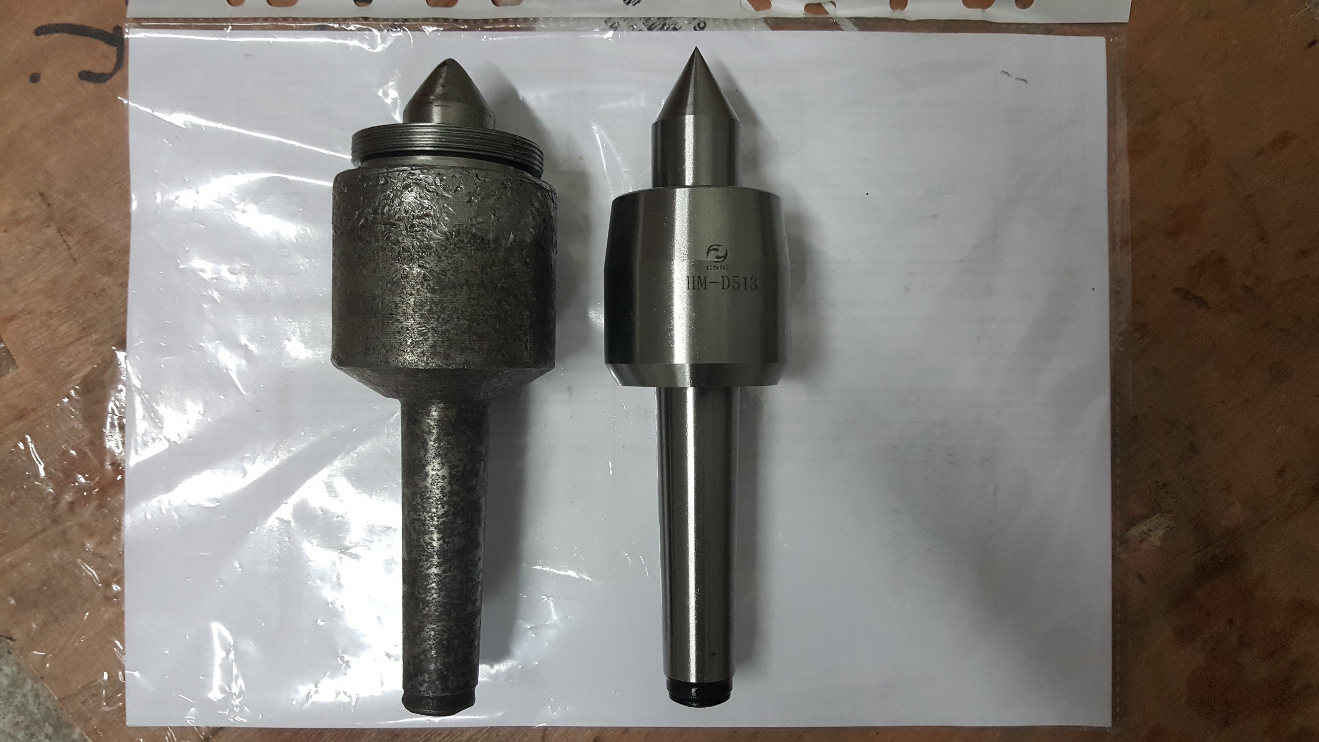

Пришло немного железок для станка.
Два упорных центра, оправка для сверлильного патрона и вращающийся центр, усиленный, высокоскоростной, повышой точности (заявленное биение < 0,005) ну и т.д. и т.д. :hehehe:
20160512_205924-1.jpg (4353 просмотра) <a class='original' href='./download/file.php?id=79971&sid=9cf622fb1956924d0bdcf62aeab2bcdd&mode=view' target=_blank>Загрузить оригинал (1.02 МБ)</a>
Это старый центр слева и новый справа :hehehe:
