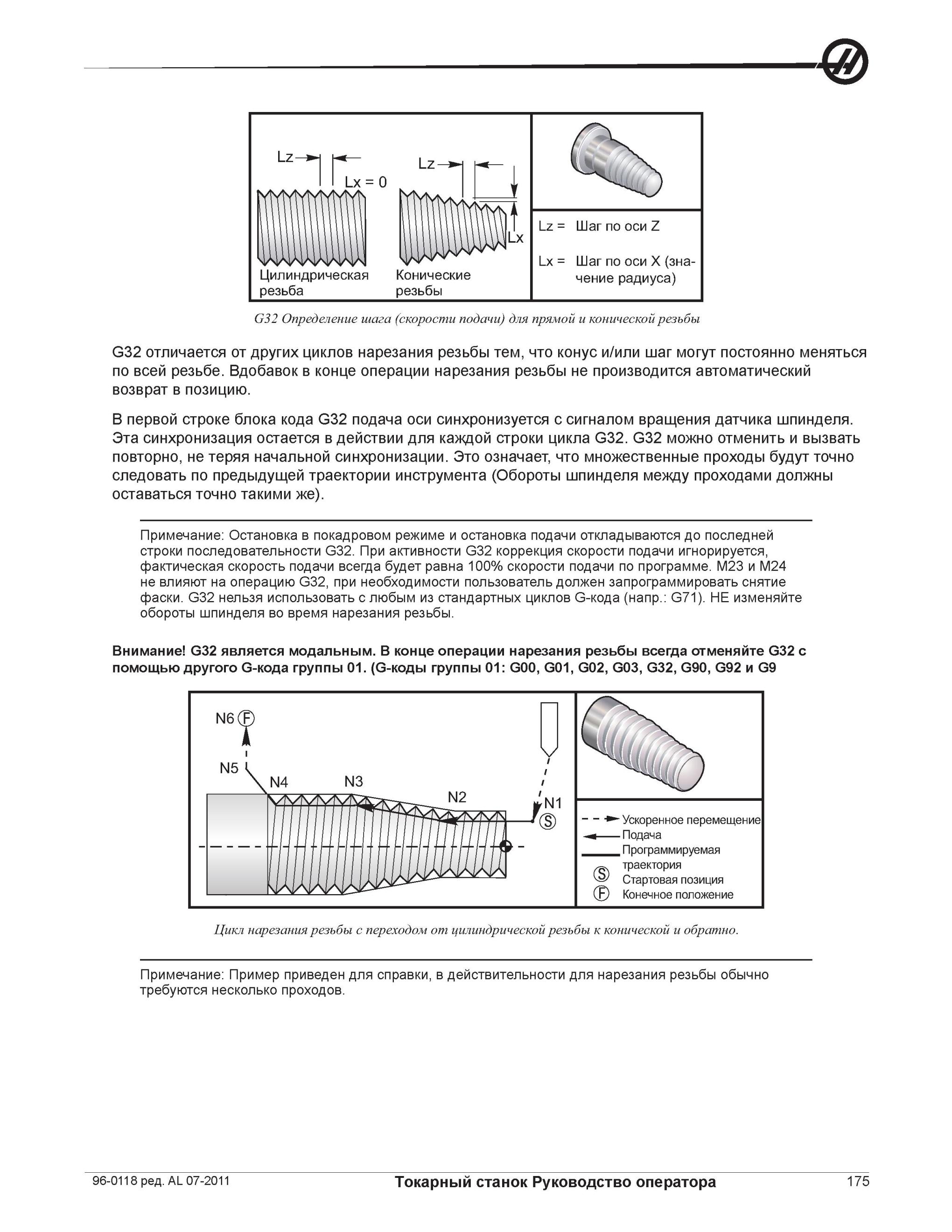

Alex63 писал(а):Но неясно, что с разными резьбами, насколько проигрывает Линуксу.
Kflop может резьбы резать в режиме синхронизации со шпинделем только по G32.
Можно конусные, можно естественно цилиндрические. Можно шаг менять по резьбе.
Другие циклы воспроизвести может, но без синхронизации.
HAAS_2011_0176b_Rukovodstvo_operatora_CNC_lathe.jpg (3319 просмотров) <a class='original' href='./download/file.php?id=54034&mode=view' target=_blank>Загрузить оригинал (472.04 КБ)</a>
Описание цикла:
http://www.mip.zavod-vtuz.ru/haas/rukov ... -imk-baza-
и далее...

Правильно ли понимаю, что коды в ссылке http://linuxcnc.org/docs/devel/html/gco ... ing-Canned это коды ЛСНС, а в руководстве по НААS 32011 приведены коды для Kmoution?
Тогда вопрос по НААS G76 - как можно резать резьбу по этой функции без синхронизации со шпинделем? Или это как раз случай, когда НААS умеет, а КФ нет?
Мне собственно не нужны функции PWM на шпинделе, важна именно синхронизация с его вращением.

Alex63 писал(а):Тогда вопрос по НААS G76 - как можно резать резьбу по этой функции без синхронизации со шпинделем? Или это как раз случай, когда НААS умеет, а КФ нет?
НААСу больше лет чем КФЛОПу возможно что то не дописали.
У ЧПУ систем есть несколько Gcode для нарезания резьбы. Простое нарезание, мудренное нарезание, нарезание метчиком и тд.. У КФЛОПа может не все реализовано.
Никак, обязательно идет синхронизация со шпинделем ;)

Если есть G33 или G32 (у разных ЧПУ по разному малость называются) овладев методикой можно разные резьбы резать и конические, и с переменным шагом шнеки или как на картинке ukr-sasha, показано. Имея моск можно выкрутиться что нибудь придумать :)
На форумах встречал для Lcnc О кодами написали через G33 функцию для нарезки трубной конической резьбы. Подставляешь нужные циферки и готово коническая резьба :)
Вот пример NTP резьба для труб через G33 : http://www.linuxcnc.org/index.php/engli ... mitstart=0
Малость подшамманить скорее и к КФЛОПу применить можно :)
