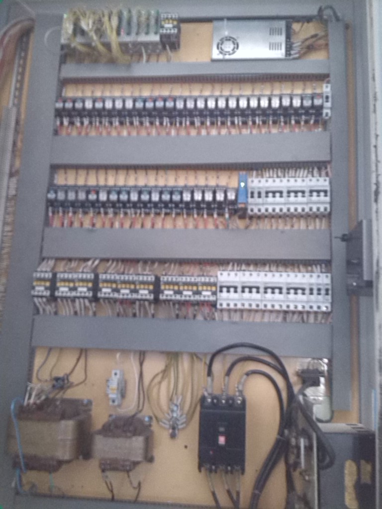

И собственно шкаф, раньше был такой же только спаренный, на фото не влезли три пускателя управления двигателем планшайбы, они ниже.
Вверху шкафа контроллер, на нем четыре модуля позиционирования, куда заведены 4 линейки с осей (боковой суппорт и верхний суппорт)

В принципе, всего чего хотели добились, шкаф в 2 раза меньших размеров, пульт с панелью оператора, без крутилок, все подачи и обороты задаются с панели. И цифровая индикация положения.
