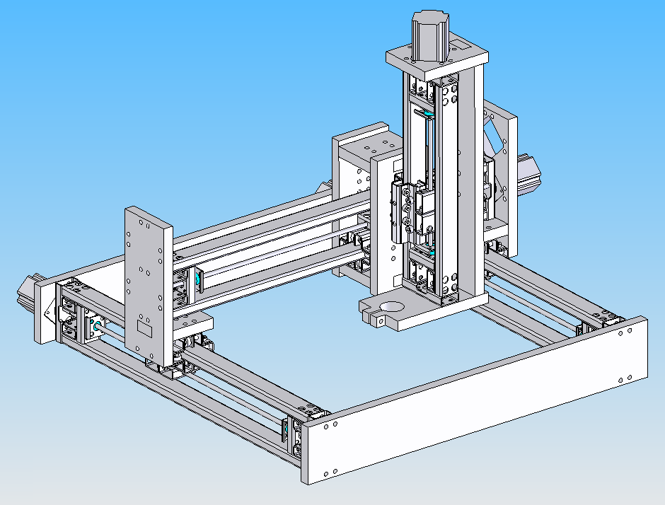

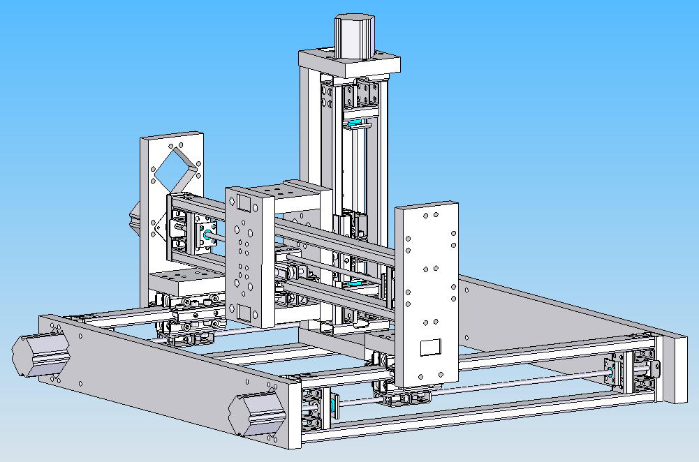

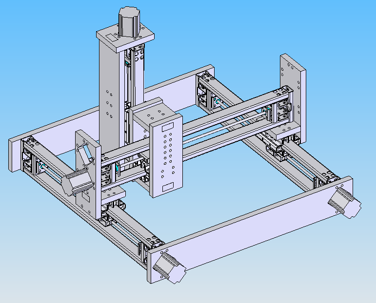

Цель - создание портального фрезера с применением модулей линейного перемещения типа "трансклюкатор".
Назначение фрезера - отработка программно-технических решений проекта GIGAMESH NC, проверка работоспособности конструкции трансклюкаторов и последовательное изготовление деталей для их апгрейда и других роботов (станков с параллельными кинематическими связями).
Обрабатываемые материалы - пенополистирол, дерево, аллюминий (без фанатизма).
Вводные: фрезер Metabo FME 737, стеклотекстолитовая плита толщиной 25мм, три трансклюкатора с моторами FL60STH86, три драйвера G210. Кроме того: две каретки для трансклюкаторов ранних конструкций, моторы от Роботронов, три драйвера L297-L298-L6210, куча прочего барахла...
Размеры рабочего поля по XY: ориентировочно 500х500мм, ход по оси Z: 100-200мм.

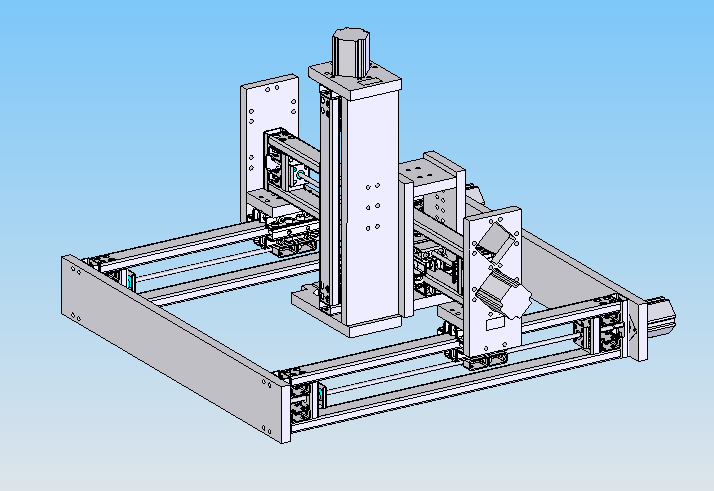

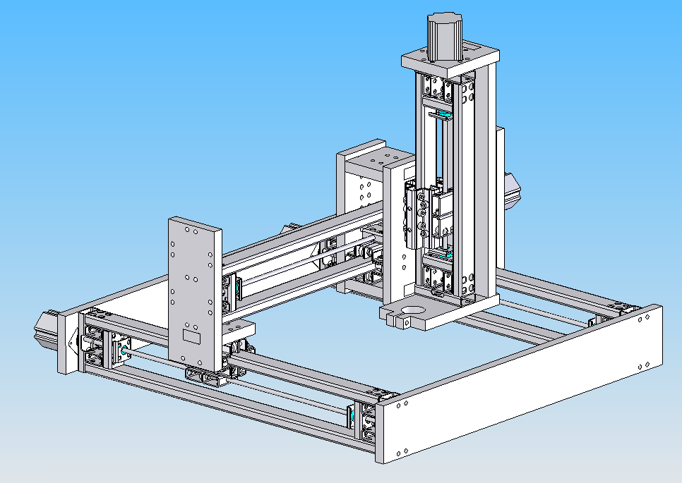

Вобчем пока такой конструктив нарисовался:
ПТ 1.PNG (12100 просмотров) <a class='original' href='./download/file.php?id=2600&mode=view' target=_blank>Загрузить оригинал (67.36 КБ)</a>
ПТ2.PNG (12100 просмотров) <a class='original' href='./download/file.php?id=2601&mode=view' target=_blank>Загрузить оригинал (65.34 КБ)</a>
ПТ3.PNG (12100 просмотров) <a class='original' href='./download/file.php?id=2602&mode=view' target=_blank>Загрузить оригинал (57.62 КБ)</a>
ПТ4.PNG (12100 просмотров) <a class='original' href='./download/file.php?id=2603&mode=view' target=_blank>Загрузить оригинал (37.59 КБ)</a>
Есть какие замечания или идеи, товарищи?
Самому не очень нравится расположение каретки Z, а именно слишком высоко располагается крепление каретки - получается большой рычаг на кручение каретки Y. )bw3(

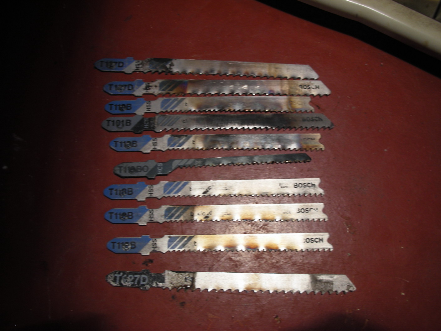

Да... блин... стеклотекстолит это я вам скажу... )ai( Три афигенных бошевских пилки по металлу как слизало зубья... Скорость распила - 7см/мин )be( в среднем... А в довершение еще и лобзик Makita лобзать перестал )ac( . Теперь ремонт...
Какая-то неделя вообще херовая - еще драйвер G210 один спалил (защиты от КЗ в нем нету...): удлиннил провода внутри блока управления, замотал изолентой, а на одной из спаек жилка одна отошла, припоем залилась и получилась такая иголочка, ну дальше понятно... такчто народ, внимательно надо. Буду пытаться перепаять полевики, надеюсь боле ничего не погорело...

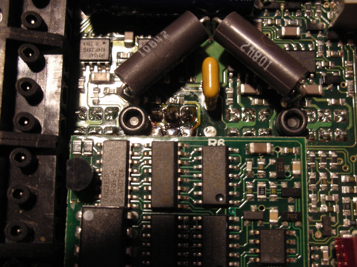

Пришли IRF540N, отремонтировал я сгоревший G210 )bp( , заказывал 8 шт., т.к. где-то на буржуйских ресурсах видел что рекомендовали заменять сразу все полевики, но что-то мне это странным показалось... Решил методом сравнения-исключения вычислить горелые: стал ноги им прозванивать, у одного, который был заведомо сгоревший звонились все ноги накоротко, а у его "напарника" тоже было КЗ. Остальные - одинаково, с сопротивлением примерно равным. Короче перепаял эти два. Включил - работает! )bw(
DSCN5615_resize.jpg (12037 просмотров) <a class='original' href='./download/file.php?id=2617&mode=view' target=_blank>Загрузить оригинал (375.86 КБ)</a>
DSCN5621_resize.jpg (12037 просмотров) <a class='original' href='./download/file.php?id=2618&mode=view' target=_blank>Загрузить оригинал (389.64 КБ)</a>

А вот жертвы стеклотекстолита:
DSCN5609_resize.jpg (12037 просмотров) <a class='original' href='./download/file.php?id=2616&mode=view' target=_blank>Загрузить оригинал (257.05 КБ)</a>
В сравнении пилки Bosch и некие Runner (кто-нибудь про такую слышал?). Bosch - красивые ровненькие, отлично покрашенные... Runner - плохо покрашенные, с заусенцем от штампа... Воsch пилит ровно не бьет ее, но садится пилка быстро очень, Runner - колбасит пилку, мама не горюй, при запиле, но когда в материале - все ок... и не садится практически - вот эта одна пилка Runner пропилила ну можт чуть меньше чем все остальные вместе взятые. Цена: 150р за 5шт против 120р за 5шт.

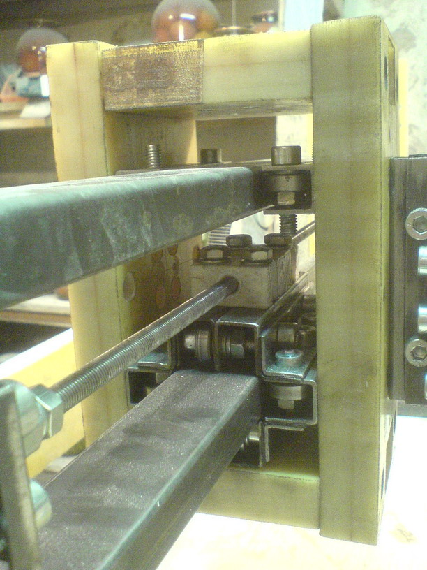

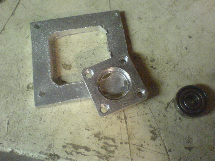

Полностью собранный конструктив Y и установленный трансклюкатор Z показали что вторую каретку на Y надо ставить - нагружая рукой можно получить смещение вдоль Х на 1-2 мм, что совсем не гуд.
Кстати подшипник поменялся без разборки каретки )ab( .

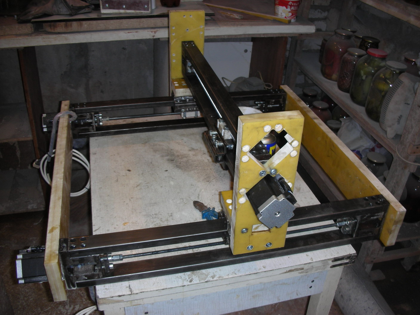

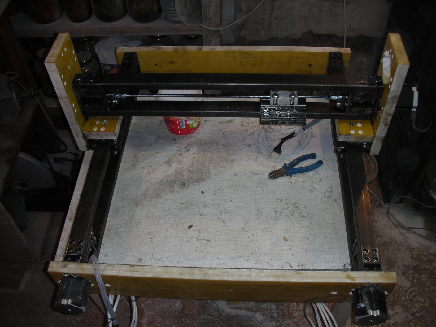

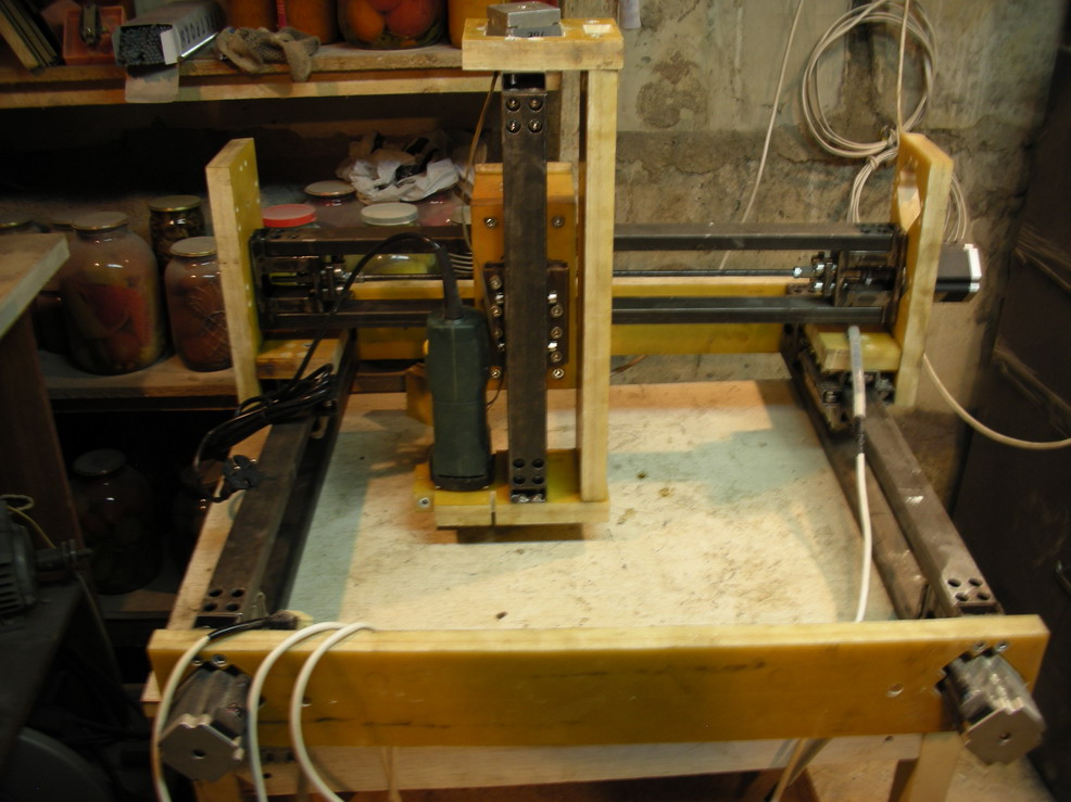

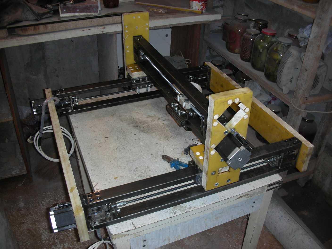

Ну вот, черновая сборка готова:
DSCN5674_resize.jpg (12015 просмотров) <a class='original' href='./download/file.php?id=2621&mode=view' target=_blank>Загрузить оригинал (174.11 КБ)</a>
DSCN5678_resize.jpg (12015 просмотров) <a class='original' href='./download/file.php?id=2622&mode=view' target=_blank>Загрузить оригинал (189.87 КБ)</a>

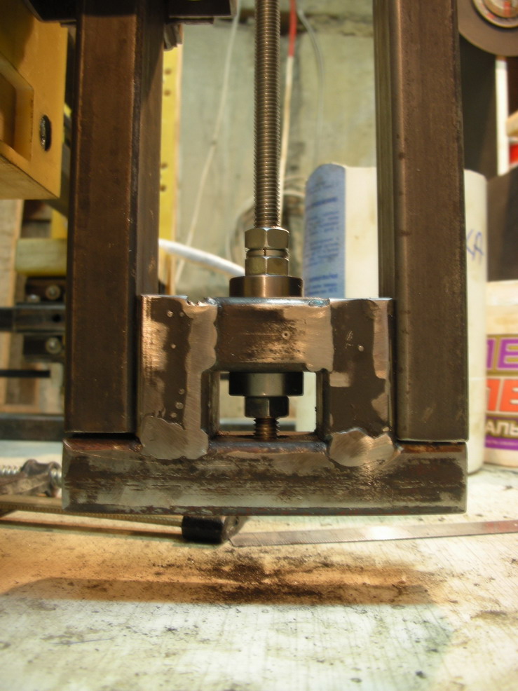

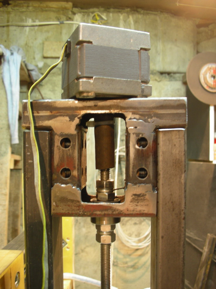

Кстати, подшипники на трансклюкаторе Z поставил по такой схеме:
DSCN5638_r_resize.jpg (12015 просмотров) <a class='original' href='./download/file.php?id=2623&mode=view' target=_blank>Загрузить оригинал (175.5 КБ)</a>
Нижняя гайка "законтрена" Threadlock`ом красным (типа неразборным), посмотрим как будет держать...
DSCN5640_r_resize.jpg (12015 просмотров) <a class='original' href='./download/file.php?id=2625&mode=view' target=_blank>Загрузить оригинал (166.47 КБ)</a>
... нормалек.

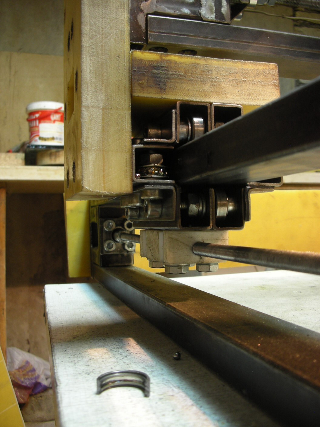

Вот такая простая модификация и совершенно другая реакция на давление - смещение ну можт 0.5мм, но это уже при весьма значительных усилиях:
DSC06482_resize.JPG (12004 просмотра) <a class='original' href='./download/file.php?id=2626&mode=view' target=_blank>Загрузить оригинал (161.44 КБ)</a>
Даже интересно, конструктив получается, как бы так сказать, не совсем таким, как представлялся при проектировании, некоторые характеристики оказались недооценены, например масса и габариты, некоторые переоценены - например - жесткость... Так что САD это конечно хорошо, но это еще не все. Кстати, при изготовлении деталей особо удобно иметь под рукой не просто чертеж, а 3D модель со всеми размерами, с любой стороны.

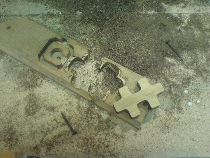

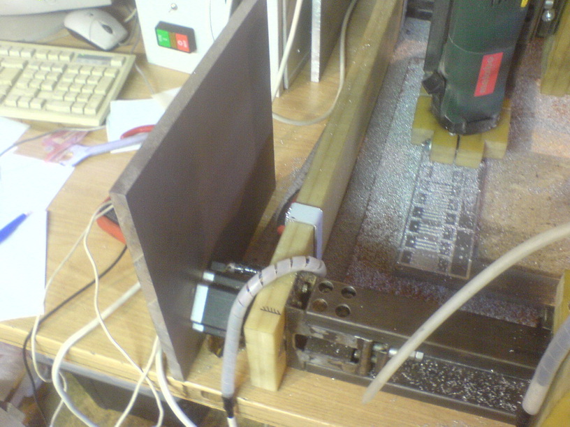

Первая "фрезеровка", пока только XY:
MOV00036.zip
(823.89 КБ) 688 скачиваний
результат:
DSC06486.JPG (11992 просмотра) <a class='original' href='./download/file.php?id=2629&mode=view' target=_blank>Загрузить оригинал (303.99 КБ)</a>

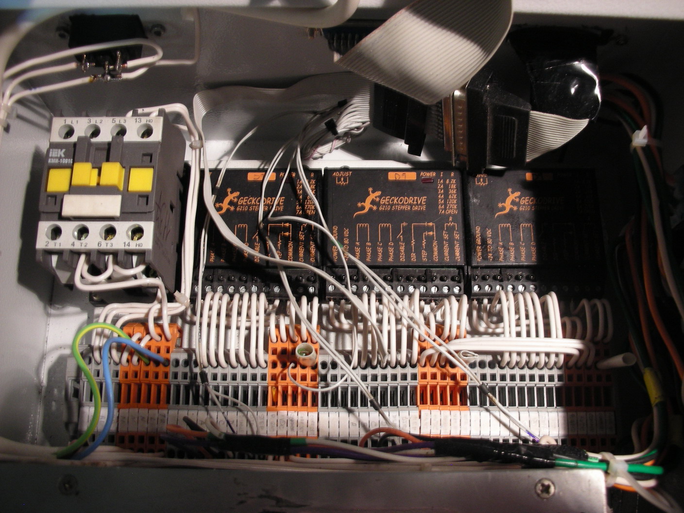

Схема силовой части и распайка LPT-порта:
Схема.png (11974 просмотра) <a class='original' href='./download/file.php?id=2633&mode=view' target=_blank>Загрузить оригинал (66.23 КБ)</a>

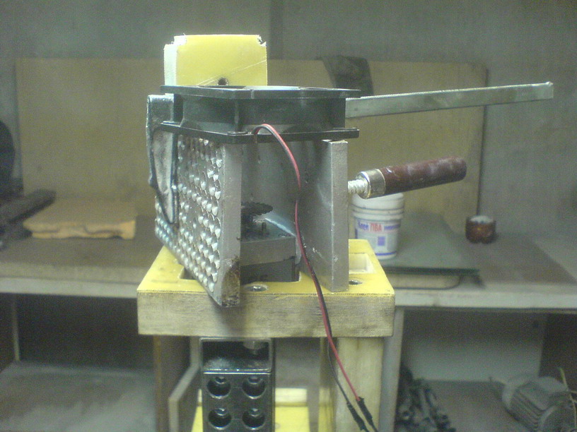

Поставил пока на ось Z моторчик от Роботрона, управляется он этим драйвером. Получается что этот привод ограничивает скорости остальных приводов (крутить его с частотой более 300ш/сек в полушаге с этой нагрузкой низзя, но эту частоту держит надежно). Пока в программе GIGAMESH 1H нельзя задать разные скорости приводов.
DSC06489_resize.JPG (11961 просмотр) <a class='original' href='./download/file.php?id=2639&mode=view' target=_blank>Загрузить оригинал (137.19 КБ)</a>
Такой вот кулер пришлось присобачить - греется жестоко...

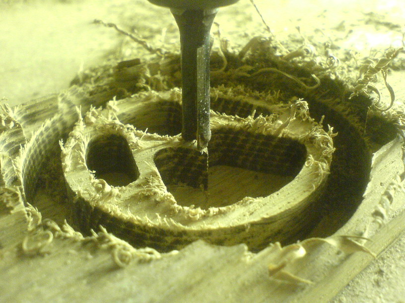

Попробовал фрезернуть такую детальку:
ДЕТАЛЬ3-3-D.ZIP
(1.1 КБ) 709 скачиваний
В процессе:
DSC06513_resize.JPG (11961 просмотр) <a class='original' href='./download/file.php?id=2640&mode=view' target=_blank>Загрузить оригинал (187.11 КБ)</a>
результат:
DSC06514_resize.JPG (11961 просмотр) <a class='original' href='./download/file.php?id=2641&mode=view' target=_blank>Загрузить оригинал (179.08 КБ)</a>

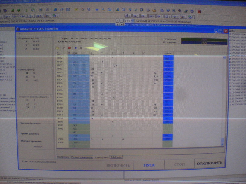

Из ньюансов работы с GIGAMESH 1H: в CAM`е управляющую программу нужно готовить с учетом того, что в начале обработки фреза должна находиться в нуле координат детали. Т.е. например в этой детали ноль находится посередине детали на верхней плоскости, туда подводим фрезу (ставим ее так, чтобы деталь уместилась на заготовке) и чуток заглубляем. Запускаем обработку.

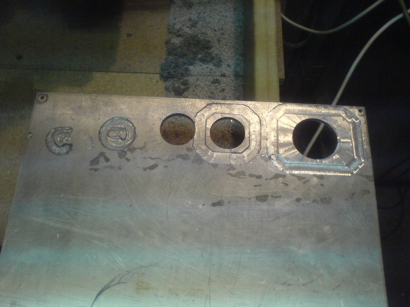

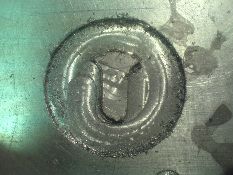

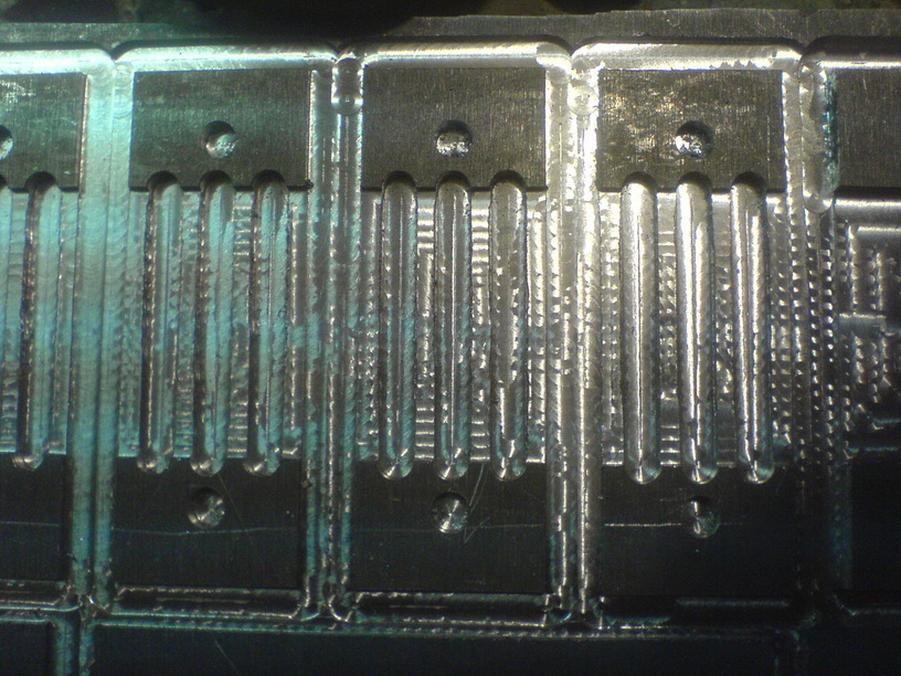

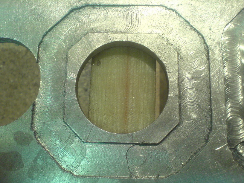

Пробовал потихоньку фрезеровать аллюминий:
Первая проба: самодельную "фрезу" вытянуло из цанги
DSC06521_resize.JPG (11942 просмотра) <a class='original' href='./download/file.php?id=2643&mode=view' target=_blank>Загрузить оригинал (186.71 КБ)</a>
Более удачная попытка:
DSC06525_resize.JPG (11942 просмотра) <a class='original' href='./download/file.php?id=2644&mode=view' target=_blank>Загрузить оригинал (187.06 КБ)</a>
Дальше обработка идет уже цилиндрической бор-фрезой, у которой, к сожалению, не заточен торец... )ac(
Тут можно сказать уже результат:
DSC06527_resize.JPG (11942 просмотра) <a class='original' href='./download/file.php?id=2645&mode=view' target=_blank>Загрузить оригинал (111.5 КБ)</a>
Дальше попытки фрезеровать фаску и фейс:
DSC06529_resize.JPG (11942 просмотра) <a class='original' href='./download/file.php?id=2646&mode=view' target=_blank>Загрузить оригинал (208.58 КБ)</a>
DSC06532_resize.JPG (11942 просмотра) <a class='original' href='./download/file.php?id=2647&mode=view' target=_blank>Загрузить оригинал (174.65 КБ)</a>
Эволюция )ab( , в хронологическом порядке:
DSC06533_resize.JPG (11942 просмотра) <a class='original' href='./download/file.php?id=2648&mode=view' target=_blank>Загрузить оригинал (123.31 КБ)</a>
Видео:
MOV00037.zip
(387.23 КБ) 708 скачиваний
Выводы:
первый и самый главный: аллюминий фрезеровать можно, но без фанатизма, как и планировалось. Жесткость станка позволяет спокойно снимать по 0.2мм с подачей где-то 100-200мм/мин, можт и больше можно - пока не пробовал.
Но: нужно обязательно заменить мотор и, возможно драйвер, по Z - нет надежности в его работе, это заметно на фасках, иногда не справляется, теряет шаги. Т.е. мало того что тормозит весь станок, да и еще косячит.

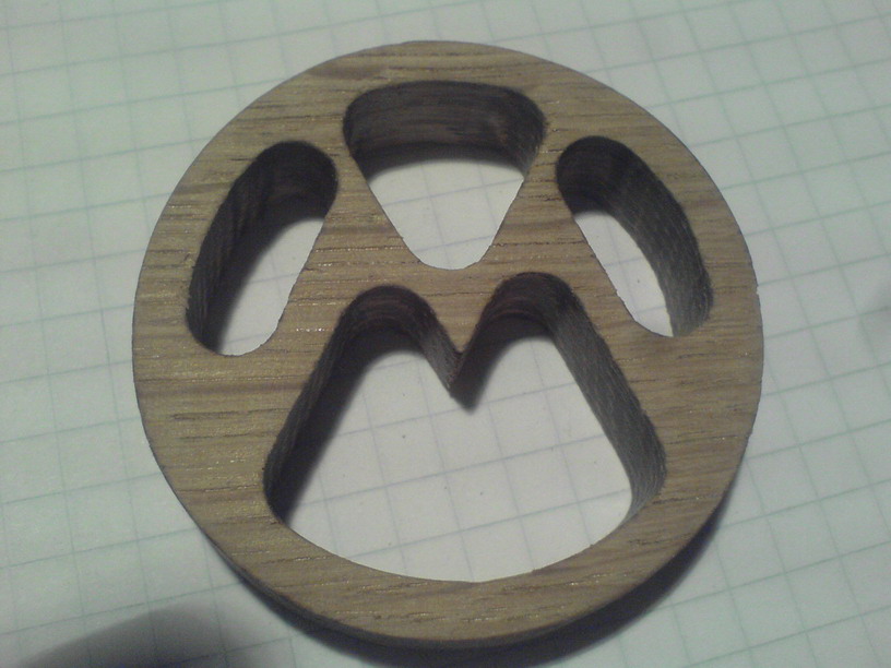

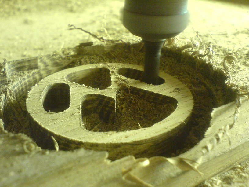

Сделал вот сувенирчик жене
черновая обработка:
DSC06542_resize.JPG (11926 просмотров) <a class='original' href='./download/file.php?id=2653&mode=view' target=_blank>Загрузить оригинал (172.04 КБ)</a>
чистовая:
DSC06544_resize.JPG (11926 просмотров) <a class='original' href='./download/file.php?id=2654&mode=view' target=_blank>Загрузить оригинал (162 КБ)</a>
результат:
DSC06547_resize.JPG (11926 просмотров) <a class='original' href='./download/file.php?id=2655&mode=view' target=_blank>Загрузить оригинал (105.65 КБ)</a>
время обработки почти час
DSC06537_resize.JPG (11926 просмотров) <a class='original' href='./download/file.php?id=2652&mode=view' target=_blank>Загрузить оригинал (131.44 КБ)</a>

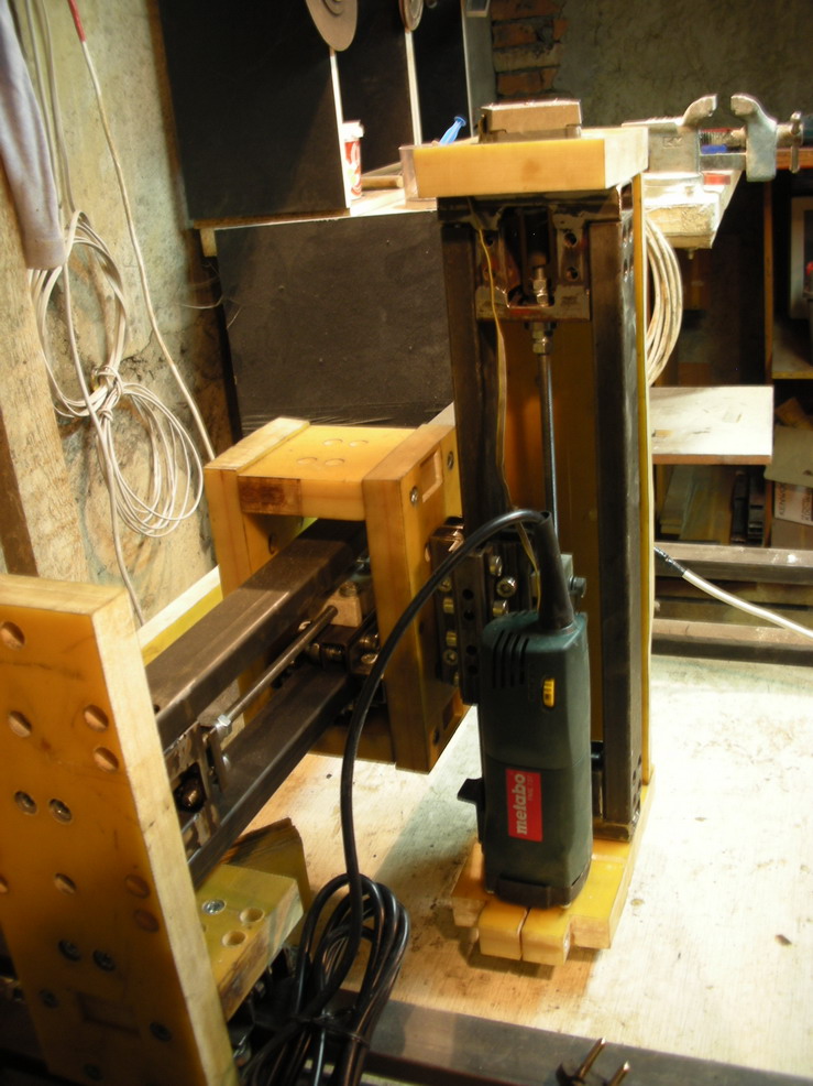

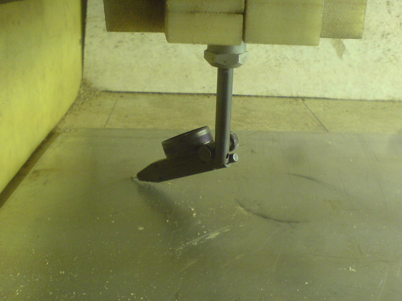

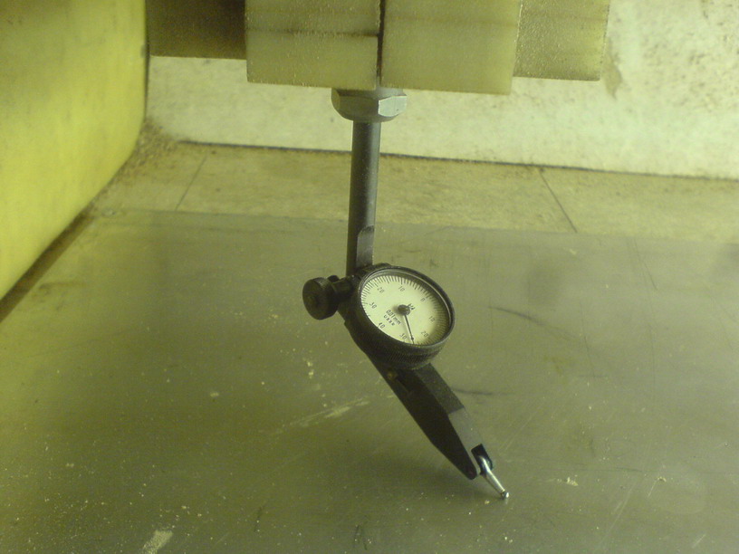

Думал, думал как выставить вертикальность шпинделя и придумал:
DSC06551_resize.JPG (11926 просмотров) <a class='original' href='./download/file.php?id=2658&mode=view' target=_blank>Загрузить оригинал (100.48 КБ)</a>
DSC06552_resize.JPG (11926 просмотров) <a class='original' href='./download/file.php?id=2659&mode=view' target=_blank>Загрузить оригинал (101.07 КБ)</a>
дальше фрезерну стол, а потом опять выставлю
Гость
Re: Проект портального фрезера на трансклюкаторах
Сообщение Гость »
spike писал(а):Думал, думал как выставить вертикальность шпинделя и придумал
Спасибо за идею!

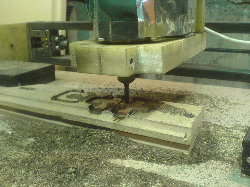

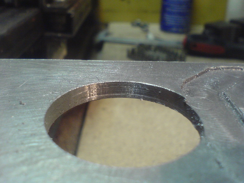

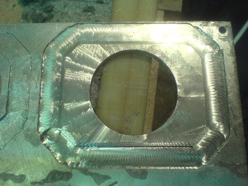

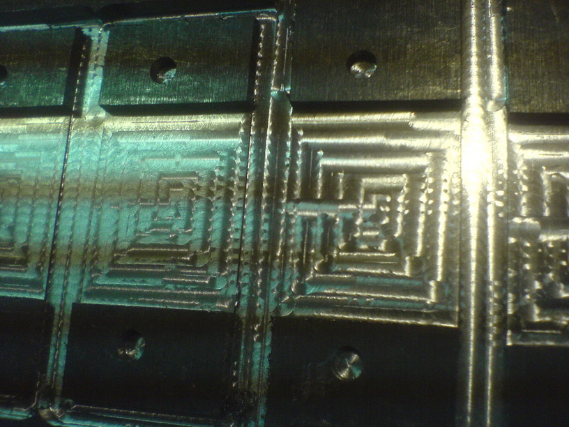

Нормальная фреза твердосплавная, нормальный привод оси Z, ну и вот результат:
DSC06644_измен.размер.JPG (10898 просмотров) <a class='original' href='./download/file.php?id=2799&mode=view' target=_blank>Загрузить оригинал (237.17 КБ)</a>
DSC06645_измен.размер.JPG (10898 просмотров) <a class='original' href='./download/file.php?id=2800&mode=view' target=_blank>Загрузить оригинал (229.49 КБ)</a>
Обработка под управлением GIGAMESH 2H, подача до 0.3 м/мин, без СОЖ, 0.25мм в глубину за проход, с чистовой обработкой припуска 0.1 мм на стенках. Время обработки, что-то около 40 минут.
Погрешности: +0.05 мм на диаметре и примерно столько же на внешних размерах. Поверхность обработки не слишком чистая, имеется небольшой наклеп.

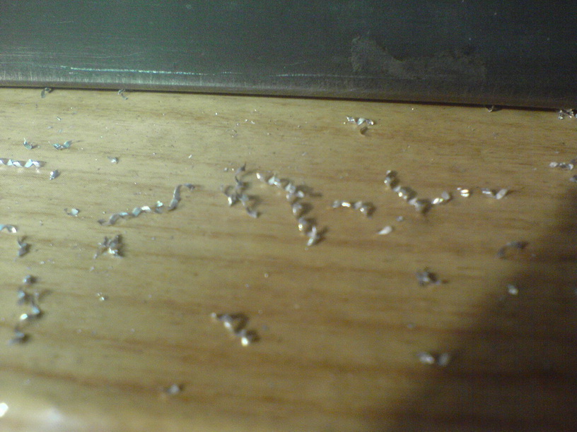

моторы грелись прилично, на капельку суперклея приклеили вот заготовки наши и все стало просто здорово, чуть теплые моторы. В исходной конструкции плохая теплоотдача станине.

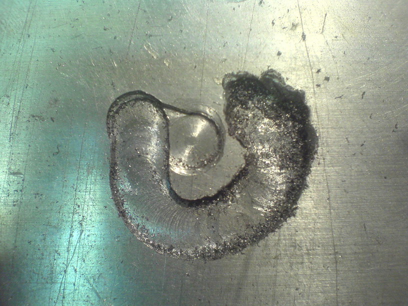

Вот какие стружки получаются при фрезеровке:
DSC06685_измен.размер.JPG (8866 просмотров) <a class='original' href='./download/file.php?id=2854&mode=view' target=_blank>Загрузить оригинал (164.16 КБ)</a>

spike писал(а):Думал, думал как выставить вертикальность шпинделя и придумал:
Сразу видно, геометрию в школе не прогуливал ). Все генеальное-просто!
