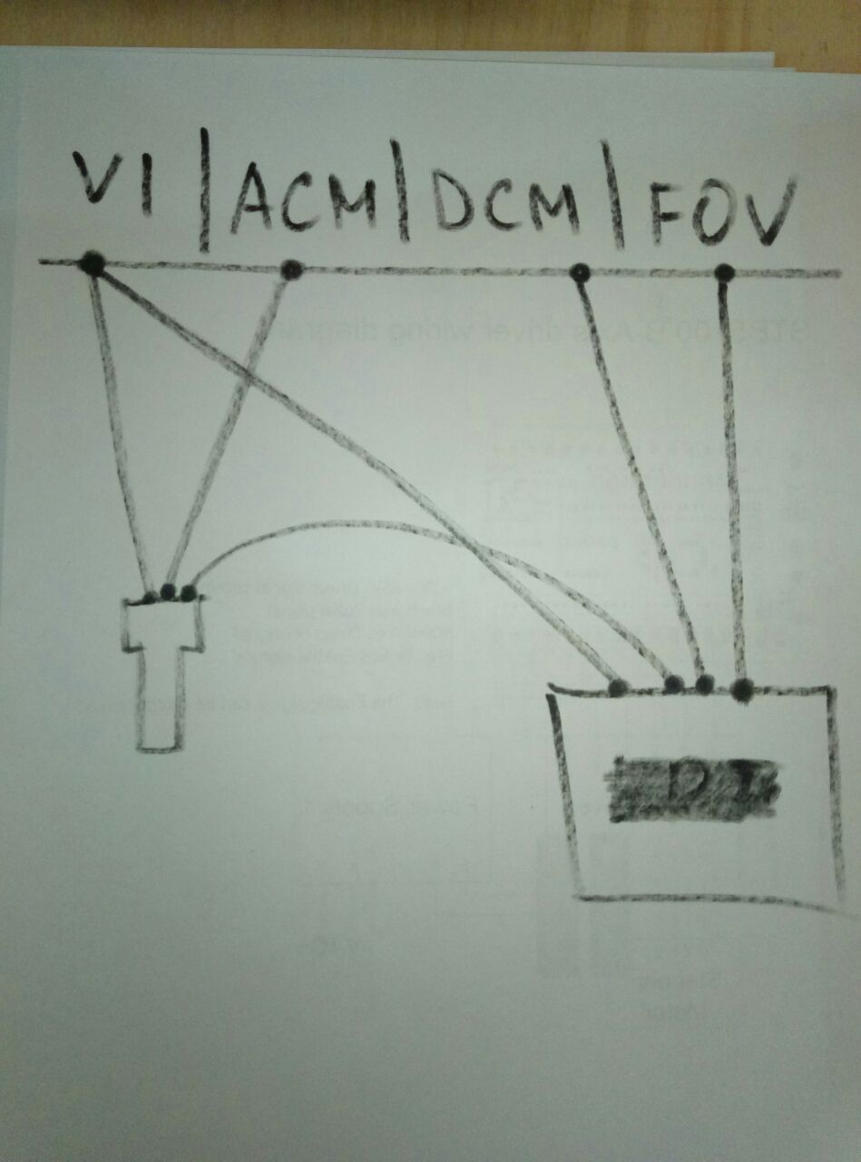

Я всё подсоединил, но перед включением хочу ещё раз убедиться что нигде не накосячил.
перемычку убрал. От клемм DCM и FOV/ провода идут напрямую к плате. На клемму ACM подсоединен потенциометр (чёрно-белый). из потенциометра желтый провод идёт на плату как ACM. И в клемме VI тоже провод от потенциометра (сине-белый) и к этой же клемме подключен провод который идет на плату. Извините если объясняю как индийская черепаха)
Вот подключение в картинках ) Сверху инвертор, слева потенциометр, справа плата.

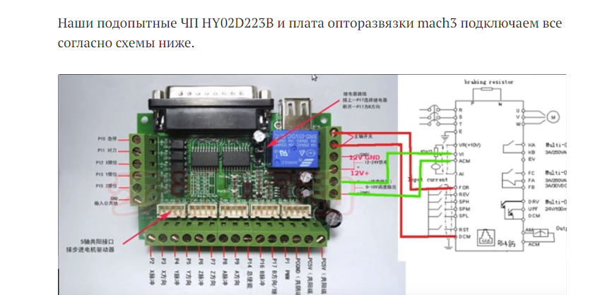

По этим рисункам ни чего не понятно .Вот так соединяют те у кого получилось ,я ни разу не пробовал !
реле.png (1162 просмотра) <a class='original' href='./download/file.php?id=211118&mode=view' target=_blank>Загрузить оригинал (384.5 КБ)</a>

гражданинъ писал(а): ↑25 фев 2024, 14:43 По этим рисункам ни чего не понятно .Вот так соединяют те у кого получилось ,я ни разу не пробовал !
Да это я понимаю, что как на схеме. Я про потенциометр!

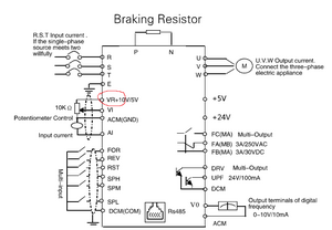

Вот эта &quot;штука со стрелкой&quot; где 10 К это потенциометр<br />Когда крутишь винт ,стрелка перемещается по &quot;телу&quot;<br />Ближе к 10 вольт -напряжение на VI увеличивается <br />Ближе к ACM -уменьшается . (1158 просмотров) <a class='original' href='./download/file.php?id=211120&mode=view' target=_blank>Загрузить оригинал (63.63 КБ)</a>
Вот эта "штука со стрелкой" где 10 К это потенциометр
Когда крутишь винт ,стрелка перемещается по "телу"

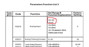

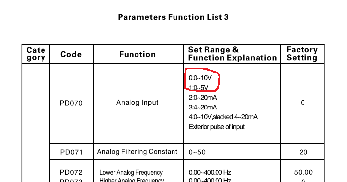

danil7979 писал(а): ↑ выше 11500
Интересно чем померил ? Обороты зависят от напряжения на VI ,оно должно меняться при регулировке из мача от 0 до 10 вольт . То же самое делает потенциометр , в данном случае было подключено и одно и другое для чего то . Ещё в настройках частотника бывает переключение напряжения 5-10 вольт . Ты же не рассказываешь историю ,там похоже везде "собака порылась " . Надо делать пошаговую настройку с нуля .
5-10.png (1116 просмотров) <a class='original' href='./download/file.php?id=211124&mode=view' target=_blank>Загрузить оригинал (37.17 КБ)</a>

То что касаетсяя внешнего управления смотрел. В частности вот по этой жже статье. https://vk.com/@easycnc-upravlenie-shpindelem-mach3

гражданинъ писал(а): ↑25 фев 2024, 19:30 Ещё в настройках частотника бывает переключение напряжения 5-10 вольт .
В параметре PD070 у меня стояло почему то 1 тоесть 0-5в. ПРи этом шпиндель крутился только до 9500. Я поставил параметр 0 ( 0-10в) хотя в статье у него при этом не управлялось ничего и он поставил 4 параметр. Я и его тоже ставил. Но упарвления нет оборотами и выше 11500 не показывает.
