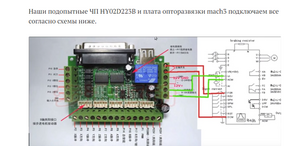

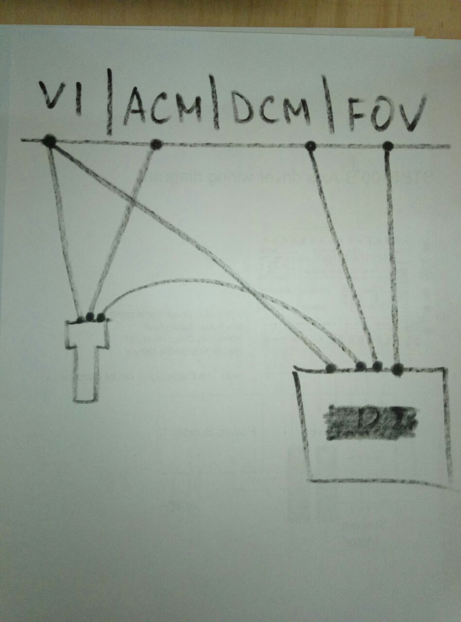

Я всё подсоединил, но перед включением хочу ещё раз убедиться что нигде не накосячил.
перемычку убрал. От клемм DCM и FOV/ провода идут напрямую к плате. На клемму ACM подсоединен потенциометр (чёрно-белый). из потенциометра желтый провод идёт на плату как ACM. И в клемме VI тоже провод от потенциометра (сине-белый) и к этой же клемме подключен провод который идет на плату. Извините если объясняю как индийская черепаха)
Вот подключение в картинках ) Сверху инвертор, слева потенциометр, справа плата.
670fa6c4-2494-4185-bf69-d9944694ad98.jpg (1087 просмотров) <a class='original' href='./download/file.php?id=211117&sid=6bb1d456a17e292d3ca1360e8aec1200&mode=view' target=_blank>Загрузить оригинал (87.18 КБ)</a>
:bender:
гражданинъ
Сообщения: 1034
Репутация: 170
Re: Помощь в подключении электрооборудования ЧПУ Фрезера
Сообщение гражданинъ »
По этим рисункам ни чего не понятно .Вот так соединяют те у кого получилось ,я ни разу не пробовал !

гражданинъ писал(а): ↑25 фев 2024, 14:43 По этим рисункам ни чего не понятно .Вот так соединяют те у кого получилось ,я ни разу не пробовал !
Да это я понимаю, что как на схеме. Я про потенциометр!

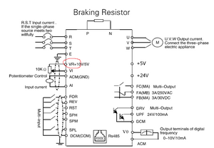

danil7979 писал(а): ↑ Я про потенциометр
Не важно .Как было надо оставить.
Вот эта &quot;штука со стрелкой&quot; где 10 К это потенциометр<br />Когда крутишь винт ,стрелка перемещается по &quot;телу&quot;<br />Ближе к 10 вольт -напряжение на VI увеличивается <br />Ближе к ACM -уменьшается . (1080 просмотров) <a class='original' href='./download/file.php?id=211120&sid=6bb1d456a17e292d3ca1360e8aec1200&mode=view' target=_blank>Загрузить оригинал (63.63 КБ)</a>
Вот эта "штука со стрелкой" где 10 К это потенциометр
Когда крутишь винт ,стрелка перемещается по "телу"

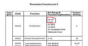

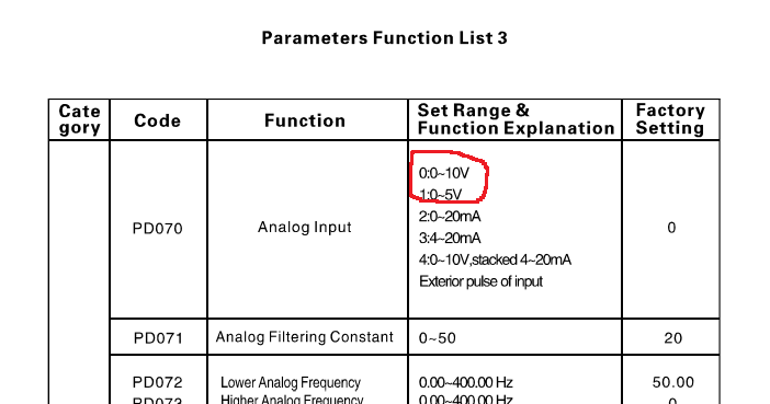

Сообщение danil7979 »
гражданинъ писал(а): ↑25 фев 2024, 19:30 Ещё в настройках частотника бывает переключение напряжения 5-10 вольт .
В параметре PD070 у меня стояло почему то 1 тоесть 0-5в. ПРи этом шпиндель крутился только до 9500. Я поставил параметр 0 ( 0-10в) хотя в статье у него при этом не управлялось ничего и он поставил 4 параметр. Я и его тоже ставил. Но упарвления нет оборотами и выше 11500 не показывает.
Пока еще разбираюсь в настройах.
:bender:
гражданинъ
Сообщения: 1034
Репутация: 170
danil7979 писал(а): ↑ и выше
А ниже снижает ? А с панельки какие обороты ? Мультиметру веришь ? На батарейке сколько вольт показывает ? Тогда меряй напряжение на клеммах 0-10 вольт на плате ,провода отсоединить ,если меняется едем дальше если нет настраиваем мач .
