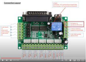

Судя по тому что мне удалось найти по этой плате на контакты ВЫВОД РЕЛЕ должны приходить провода FWD и GND(это вроде как минус?) То есть можно взять любой контакт GND для этого?

гражданинъ писал(а): ↑ Про это забыть и не вспоминать до поры
Не прочитал ? Эти контакты для включения коллекторного шпинделя типа ручного фрезера 220 вольт или постоянника со щётками ! Ну как ещё объяснить ? Тут реле не нужно ,по этому снять перемычку и забыть ! Управление включением ,реверсом и оборотами идёт по 16му и 17му пину и ещё по какому то ,это зависит от настройки в маче ,о которых мне не ведомо . Управление оборотами идёт по 0-10 вольт (грубо ноль-не крутимся ,10 вольт 24000 оборотов ) . Какая то плата может выдавать это напряжение из собственного питания ,какая то требует подключения внешних ,стабилизированных 10и вольт !

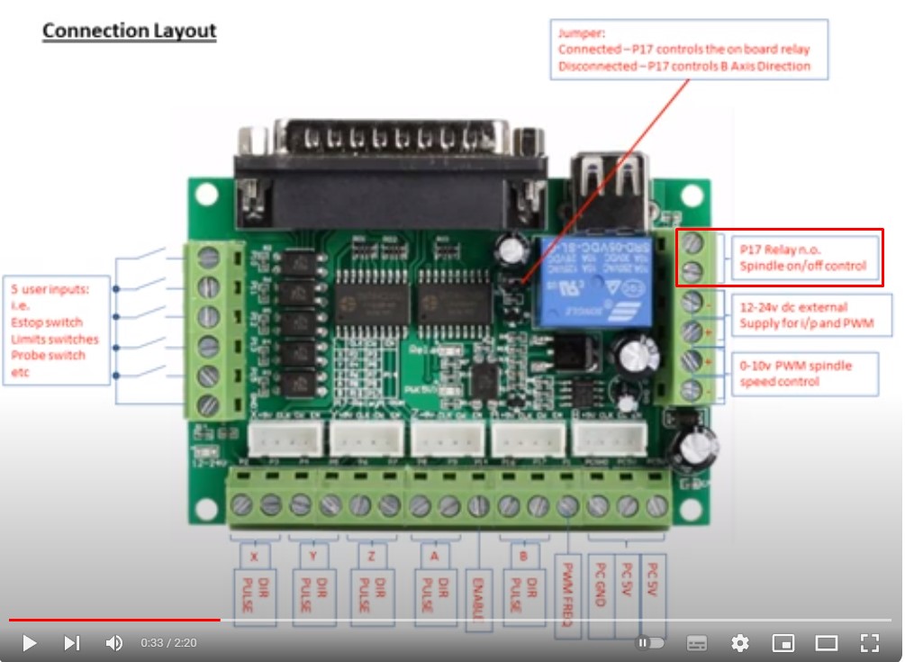

Судя по этому видео - контакты PWM 0-10 и рядом GND это и есть управление оборотами. И ВЫВОД реле это включение и выключение шпинделя. Осталось только убедиться какие контакты туда подключить.

Так то FVD на 17й ,AVI на 0-10, СОМ на GND( граунды на плате все звонятся ) .Но я этого не говорил !

Подключил я все таким образом.
При включении реле щелкает но шпиндель молчит. В самом инверторе настроено на управление с внешнего (pd001значение 2). В самом маче тоже прописал настройки согласно инструкции к плате. Да там именно 17 пин на включение шпинделя.

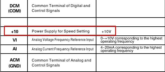

Единственное остался в воздухе один провод. На инвероторе он подключен к 10v, на старой плате он был на PWM. В инструкции к инвертору сказано
Screenshot_24.jpg (1668 просмотров) <a class='original' href='./download/file.php?id=211096&mode=view' target=_blank>Загрузить оригинал (35.72 КБ)</a>
Какие могут быть предположения?
К слову сказать контакты на инверторе ACM и DCM замкнуты перемычкой.

А вот еще одна инструкция, и тут говрится про эти контакты реле и связь с 17 пином..
Screenshot_25.jpg (1664 просмотра) <a class='original' href='./download/file.php?id=211097&mode=view' target=_blank>Загрузить оригинал (117.95 КБ)</a>

danil7979 писал(а): ↑ и тут говрится про эти контакты реле и связь с 17 пином.
Я прям не знаю ,согласиться что ли ?
Рассказываю медленно ,у кого шпиндель на 220 вольт фрезер или постоянник со щётками ,для них поставили реле и перемычку ! Для тех у кого частотник или 5 осей сделали прямой выход на клемму 17 и разрешили снять перемычку ,что б реле не счёлкало понапрасну !

danil7979 писал(а): ↑ На инвероторе он подключен к 10v,
Есть же мультиметр ,померь ,там и есть 10 вольт .
гражданинъ писал(а): ↑ какая то требует подключения внешних ,стабилизированных 10и вольт !
повер.png (1646 просмотров) <a class='original' href='./download/file.php?id=211098&mode=view' target=_blank>Загрузить оригинал (28.31 КБ)</a>

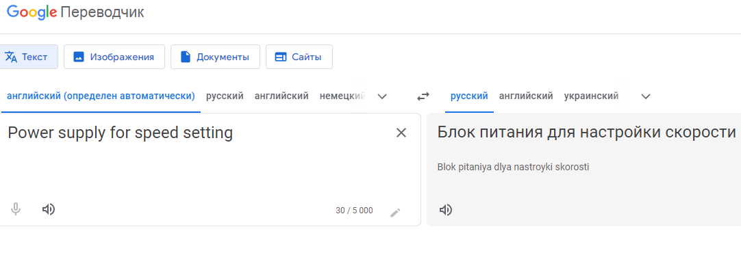

Если VI - это от 0 до 10 для управления обортами шпинделя. А 10v это постоянные 10 вольт то к чему они должны подходить?

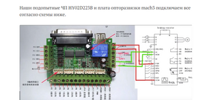

Видео полно разных и с использованием реле и без ,надо плотно погружаться в тему что бы точно сказать .Я не настраивал это . Хоть модель частотника озвучь . В инструкции от него картинка должна быть со схемой подключений .
Вот тут с реле
https://vk.com/@easycnc-upravlenie-shpindelem-mach3
реле.png (1620 просмотров) <a class='original' href='./download/file.php?id=211099&mode=view' target=_blank>Загрузить оригинал (384.5 КБ)</a>

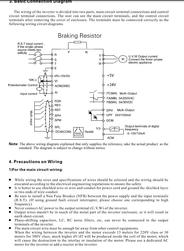

гражданинъ писал(а): ↑24 фев 2024, 21:24 Хоть модель частотника озвучь . В инструкции от него картинка должна быть со схемой подключений .
Вот ссылка на мануал. https://bulkman3d.com/wp-content/upload ... Manual.pdf
Эта схема?
Screenshot_26.jpg (1619 просмотров) <a class='original' href='./download/file.php?id=211100&mode=view' target=_blank>Загрузить оригинал (144.76 КБ)</a>

ЗначитCOM и FOR на контакты реле ,перемычку на место ,VI на 0-10 вольт , ACM на GND . Надо сразу схему выкладывать ,а не мутные фотки . 10 вольт похоже этой плате не нужны .

гражданинъ писал(а): ↑24 фев 2024, 21:24 Вот тут с реле

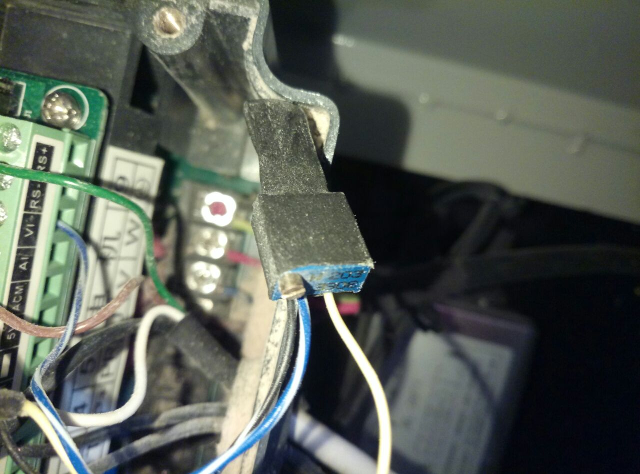

Вот за это спасибо большое! Это как раз то что мне и надо. Я радостно побежал подключать но тут снова всё не просто)
Во первых ACM и DCM(COM) уменя замкнуты перемычкой. Получается что перемычку нужно убрать? Но и это ещё не всё. На контакт VI подключен один из трех проводов какойто штуковины. Я не знаю что это и для чего это) Второй провод от этой штуки идет как раз в ACM а третий на плату. Какойто паук получается)
