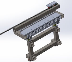

В общем дочертил я основную массу деталей (ссылку на чертежи в первом посту обновлю вечером), в текущий момент проработал стол под станок., ось Х (у меня это нижняя двойная ось), ось Y (осталось доделать последний концевик HOME Y), ось Z только в основе (всякий обвес еще надо дочерчивать).
Габариты станка и внешний вид:
А1.jpg (3957 просмотров) <a class='original' href='./download/file.php?id=207777&sid=cd684634784770747300e5ad455ca2aa&mode=view' target=_blank>Загрузить оригинал (522.37 КБ)</a>
На станине под станок пришлось допроектировать укосы для увеличения базы под опоры для устойчивости, а также заменить обычные опоры на "колесо-опора" ("Самоустанавливающееся колесо FOOT CASTOR GD-60 в качестве опоры станины станка" viewtopic.php?f=40&t=34580) , ибо в первоначальном состоянии была вероятность опрокидывания из-за малой базы, особенно при перемещении на колесах) - колеса нужны для мобильности, после перемещения станок ставиться на опоры (я делаю станок для "дома" если так можно сказать).
Ниже показаны приняты технические решения по оси Х:

Комментарий по X:
  • Выноски 1-2 - планируется до 5 концевиков на ось (так вроде максимально правильно, лимиты для серво и контроллера чуть разнесены, чтобы сначала срабатывали лимиты в контроллере, а если уж их проскочит, то физически вырубались серво, при этом я понимаю что потеряю порядка 7 мм рабочего поля на сторону, но того что останется мне хватит), т.е. 2 шт. лимиты на серво, 2 шт. лимиты в контроллер, 1 шт. HOME, по факту посмотрю, может оставлю только для серво и HOME, но тем не менее сразу предусмотрел максимальную установку с возможность регулировки по всем лимитам.
  • Выноски 3-4 - это схема изготовления и монтажа подкладок под рельсы. Она выбрана не очень простая наверное и сложная в изготовлении, но я решил что так будет правильно - подкладки крепятся жестко к профилю по средством винтов с головкой в топай (это позволяет максимально их прижать по площади и оставить "мясо" в подкладке под шляпкой, поскольку при толщине подкладок в 10мм, если использовать винт DIN 912, по остается под шляпкой всего 3 мм что не очень хорошо), также сухари позволяют прижать и подкладки и профиль (между сухарями остается 2 мм зазора всего), Также на чертеже подкладка нарисована по форме "Т", т.е. предусмотрен выступ под рельс 0.3 мм, но рельс в сборке прилегает на основную плоскость - тут суть в том, что профиль кривой (мне не где его отфрезеровать в плоскость) и при монтаже рельса, придется шабрить поверхность под рельс (по мимо основной работы по выравниванию плоскостей столешницы и профилей 100х100), поэтому как пойдет не знаю и сделал припуск, соответственно если не он не понадобиться, то еще раз фрезернут в плоскость подкладки (я до этого момента не дошел еще и как он выйдет на практике не знаю, пока только теория). Также конструктивом предусмотрены винты с роликами для регулировки рельса, но в связи с там что из-за 25 кареток, гайка ШВП очень плотно придвинута и по одной стороне боюсь что винты М5 будут цеплять головкой гайку, поэтому поставил по внутренней стороне М4.
  • Выноски 5-6 - это прижимы ленты защиты. Тут все тоже не совсем тривиально из-за малой высоты выступающей над лентой переходной пластины с X на Y, поэтому спереди поставил относительно стандартный вариант (под край ленты который не откручивается для подтяжки), то сзади вариант сложнее - тут по другому нельзя, поскольку просвет между переходной пластиной и балкой маленький, ставить винты внутри этой конструкции нельзя (потом завинчивать/отвинчивать замучаешься), поэтому выбран следующий принцип: на переходной пластине ставиться стационарная пластина с выносом крепления за балку, сама лента крепиться между двух последующих пластин с заворотом снизу на 180 вокруг самой толстой пластины (пластины стягиваются и уже они комплектом привинчиваются к стационарной пластине сверху). Ленту я уже купил, толщина 1 мм.
  • Выноска 7 - была задумка сделать через ремень и шкивы, но потом все же передумал и сделал прямой привод - это надежнее и проще, при этом видно, что это удлинение мне не помешало и это место все равно кабель-канал отъел на сгибе.

3. Затем перешел к станине. Поначалу много времени потратил на попытку шабрения (шабер с пластиной ВК6, краска и валик у меня были куплены еще в прошлом году), я конечно понимал заранее, что алюминий металл мягкий, это не сталь, но думал что будет все же полегче чем вышло по факту. В общем сначала пытался пришабрить один профиль 100х100 который имел винт к столешнице (на столешнице я еще в прошлом году подтер слегка поверхность и думал что углами профиля столешницы 80х40 приляжет к балке, а вогнутая поверхность профиля из-за усилия затяжки притянется и так, но хре... вам вышло), шабрить пытался на краску как в видео, в общем кое-как вышабрил что он качаться перестал из-за винта, но все равно всей плоскостью не прилег - оксидированное покрытие профиля шабриться просто отвратительное, поскольку оно куда прочнее чем сам алюминий профиля, голый алюминий тоже вязкий и шабер так и норовит сделать задир, в общем намучался я с этим делом, потратив прилично свободного времени и решил что ладно, попробую как я приложить профиль на краску и прижать винтами, чтобы хоть посмотреть прижмется там чего или нет, в результате получил примерно такую картину в точках затяжки (я установил не все болты, а только часть):
Видно, что прижатие пошло только по углам профиля 80х40 и в местах где сухари через Т-паз притягивают балку в станине. (3735 просмотров) <a class='original' href='./download/file.php?id=208189&sid=cd684634784770747300e5ad455ca2aa&mode=view' target=_blank>Загрузить оригинал (1.03 МБ)</a>
Я уже писал ранее, что профили 80х40 только кажутся ровными и все равно имеют плавающие размеры, да еще после сборки основной столешницы они стали примерно вот так:
Сборка балок столешницы.jpg (10.33 КБ) 3735 просмотров
4. После результата выше я понял, что шабрение в моем случае пока не вариант, поэтому решил попробовать другую стратегию. Первоначально я решил зашкурить станину в местах установки балок 100х100, для чего в качестве бруска использовал отфрезерованный портал Y (самое ровно и длинное что у меня было) - натянул шкурку на него с усилием чтобы не провисала и зашкурил (как бы проверял по поверочной линейке, вроде вполне ровно получилось, где то даже щуп 0.02 не лез, максимальные щели были до 0.05.
20230610_162149.jpg (3735 просмотров) <a class='original' href='./download/file.php?id=208190&sid=cd684634784770747300e5ad455ca2aa&mode=view' target=_blank>Загрузить оригинал (1.15 МБ)</a>
20230610_171059.jpg (3735 просмотров) <a class='original' href='./download/file.php?id=208191&sid=cd684634784770747300e5ad455ca2aa&mode=view' target=_blank>Загрузить оригинал (1.83 МБ)</a>
Следующим этапом после станины нужно было как-то шкурить балки, для этого натянул шкурку уже на выровненную поверхность станины и стал катать балку уже по ней (из-за большой поверхности прилегания шкурилось очень медленно). я понимал, что длинна ровной поверхности бруска должна быть больше чем поверхность ошкуриваемой балки, поскольку если не так, то центр балки больше елозит по шкурке чем концы (в моем случае у меня было наверное некоторое преимущество в этом плане ибо балка была пузатая по центру), в общем ошкурил одну балку, даже попробовал потом приложить на краску (нет фото), но в итоге почему-то концы легли хорошо а центр почти не отпечатался, в общем расстроился я сильно по этому поводу, но потом решил что поверхность все равно ровная (щуп показывать до 0.06 зазоры) более менее (это все же не под рельсы, вот сверху балки надо уже чисто выводить) и решил все же прикрутить балку к станине. Прикрутил, в результате чего получилась тоже интересная картина - у меня выгнуло концы края профиля до 0.1 мм, по центру также до 0.03 имелась выгнутость, в общем получилось вот так:
По итогу я полагаю что да, чрезмерная затяжка была лишней, но все же причиной такой аномалии стали сухари - они имеют еле заметное скругление в уголках и когда я затянул очень сильно, то свободной ширины Т-паза не хватило и они поддавили этими скруглениями кромки Т-паза в стороны, ну по крайней мере такая гипотеза у меня сложилась, ибо когда я открутил гайки, профиль вернулся в исходное состояние. (3735 просмотров) <a class='original' href='./download/file.php?id=208198&sid=cd684634784770747300e5ad455ca2aa&mode=view' target=_blank>Загрузить оригинал (199.92 КБ)</a>
Как я расстроился это не описать :cry: , да балку не оторвать, но площадь прилегания к станине получилась очень маленькой, по сути только в местах бортиков сухарей, посмотрел я на это дело, долго мучался, потом плюнул и решить отвинтиться обратно в конечном итоге, после чего меня ждал еще один сюрприз:
Я конечно знал что алюминий метал мягкий, но тут все же 4 мм толщина, да и считай прижимные поверхности рядом с точкой прижима, но правда не учел, что сухарь сверху имеет свободный просвет до поверхности к которой притягивается,  когда лежит в Т-пазе, в общем в ряде мест, не смотря на кажущуюся на фото величину, выдавило на 0,23 мм максимум. Потом, кстати, когда ослабил винты, профиль лежал ровно и это втянутости не мешали и не влияли на прилегание, по сути они стали как направляющие в некотором роде. (3735 просмотров) <a class='original' href='./download/file.php?id=208192&sid=cd684634784770747300e5ad455ca2aa&mode=view' target=_blank>Загрузить оригинал (1009.91 КБ)</a>

Короче говоря, решил я сделать портативный фрезер для фрезеровки своего станка своими силами - основа будет собранная балка Y и Z, а установить их планируется на фрезерованные станочные профили 80х40 мм (эти профили у меня уже есть, поэтому тратиться на их покупку не буду, отфрезерую их у знакомого с перестановкой на КМД, так как рабочее поле 870 мм, а профиля 1 м, у знакомого максимум по Z 90 мм, почему у меня и возникла проблема с фрезеровкой балок 100х100, как вариант конечно можно было бы Т-слот снять в месте их фрезеровки для увеличения высоты, он 25 мм почти, но станок чужой и такой геморрой его хозяину я причинять не хочу), этот вариант не простой, но вполне реальный, и покупать ничего не потребуется - рельсы, каретки и прочее у меня есть в наличии, нужно только прорисовать все и сделать несколько дополнительных деталей, а при установке все четко выставить и закрепить, ибо для фрезеровки плоскостей продеться делать 4 перестановки портала Y. Если все удастся как задумано, то я решу сразу несколько проблем - смогу вывести плоскости и станины и профилей балок (как снизу так и сверху по итогу их установки), так и сделать параллельными их для установки рельс под ось Х (шкурением, и шабрением это делать невыносимо долго, не считая сложности этого процесса и совершения ошибок, а также необходимостью постоянного точного измерения в процессе, у меня просто нет столько свободного времени), НО выставить профили этого портативного станка нужно очень четко, от это зависит все! Сама концепция представляется примерно так:
Концепция портативного фрезера.jpg (3735 просмотров) <a class='original' href='./download/file.php?id=208200&sid=cd684634784770747300e5ad455ca2aa&mode=view' target=_blank>Загрузить оригинал (270.61 КБ)</a>
Для реализации такой идеи требуется еще много сделать, но это возможно. Фрезеровку плоскостей планируется делать "сковородкой", которую надо еще купить у уважаемого Frezeryga. По Х думаю использовать шпильку 12 или 16 мм вместо ШВП, крутить буду вручную по этой оси, а может и ШВП одну использую (еще не решил), но точно на ручном управление крутилкой скорее всего, хотя может и посмотрю еще (у меня только серво есть в наличии).

для сковородки нужна идеальная геометрия всего станка иначе будут ступеньки

Будем вымеряться по максимуму при установке профилей под основные опоры, заглубление по 0.05 мм за проход. Думаю это будет куда лучше чем чем извращаться и руками выравнивать винт на профиле в 0.3 мм. Сковородкой 50 мм друг делал детали на станке с круглыми направляющими (правда они с опорами) и ничего, получилось весьма ровно. Учитывая, что у меня для установки рельс по Х на подкладках имеются площадки, шириной 21 мм и с припуском 0,5 мм по высоте (площадь поверхности 210 см2) , то их то я уже потихоньку выровняю шабером по линейке, а вот терзать руками кривые профили с площадью 1000 см2 каждый, да еще с кручением и перепадами до 0,3 мм, задача намного более трудоемкая.
Про ступеньку я понимаю, что если не выставить точно фрезу по горизонту (требуется настроить перпендикуляры Y и Z, причем Y еще надо точно выставить по основаниям), то будет ступенька, на край использую фрезы меньшего диаметра, в любом случае надо пробовать, что нам еще остается. Проблему настройки сильно бы облегчило наличие большой поверочной плиты, но ее у меня нет и прийти в Омске на денек поработать на прите даже за деньги тоже нет возможности. Если все сложиться, в следующем году попробуем и увидим результат.

Добрый день.
В общем не нашел я где фрезернуть столешницу и верхние балки, поэтому стал прорабатывать концепцию как это сделать самому. Что планируется:
1. На основную столешницу планируется еще накинуть плиту 20мм из 3-х частей, она все равно нужна и планировалась, но изначально задумывалась что она ляжет только под Т-СЛОТ, но в результате оценки, после того как мне подвытянуло болтами профиля 80х40 в местах крепления к верхним балкам, пришел к выводу, что зажимать надо плоскость к плоскости, поскольку профиль 80х40 со стенкой 4 мм слабоват, а если его прижать к плоскости такой плиты и уже к плите притягивать профиль верхних балок, то тут уже ничего не прожмет.
2. Мне все равно требуется обработать всю поверхность основной столешницы, чтобы сверху накинуть плиты, да и в местах где будут ставиться верхние балки тоже надо пройтись фрезером по всей поверхности установки балок, так как плиты все равно будут иметь некоторую погрешность по высоте (станок где их будут делать не очень точный), поэтому планируется сделать временную обвязку из стальной трубы 80х80х4, как временной основы (выставляться все будет после попытки выровнять нужные поверхности под установку рельс через подкладки и возможно с заливкой эпоксидки для выравнивания поверхностей - не знаю какая труба попадется и смогу ли я все выровнять, это серьезная работа, но наличие подкладок для выравнивания в данном случае не критично, поскольку это лишь временная обвязка.
3. Установку рельс на продольные трубы думаю сделать через проставки типа 6-8 мм (пока еще думаю) поскольку есть разница, либо выравнивать всю трубу либо только подкладки 20 мм шириной (тут зависит от кривости трубы, вдруг не повезет и попадётся прогиб 1 мм, тогда подкладки гарантировано нужно делать - на рисунке пока без них), вопрос как их крепить - думаю что или винтами в потай или сваркой (точками - лишь бы не повело).
4. Проблема вылезла - рельсы у меня длинной меньше чем нужно, придеться наращивать - как стык четко сделать тоже вопрос, да и кусков у меня нет лишних, тут либо докупать, либо использовать куски с оригинального портала Y (по 630 мм). Если не докупать, то Z надо делать вообще без рельс, с жесткой фиксацией подвижной шпиндельной пластины на болты и упором в качестве направляющей (вылавливать сколько спускаться можно через КМД, у меня есть набор с соточным шагом, тут главной чтобы фреза опускалась изначально в свободном месте, тогда это вариант. На Y у меня есть 2 рельса HIWIN 20 по 1м.
5. Ширина балки Y выходит почти 1м, поэтому ось Z надо делать как можно легче и резать фрезой на глубину с шагом по 0,1, 0,05 мм. чтобы балка минимально прогибалась - на балку можно использовать имеющиеся у меня профили KANYA 40х80, если поставить их перевернутой Г, то по жесткости мне хватит (еще Граф рекомендовал так делать).
6. ШВП тоже проблема - те что есть подойдут разве что для Y, а вот X думаю двигать по строительной шпильке - перекос портала мне роль не играет, главное чтобы по z не прыгало и можно было передвигать шпиндель по X и Y.
Пока концепт такой, думаю для начала его осилить, а потом уже двигаться дальше, поскольку если тут не получиться, то тратиться дальше нет смысла, нужно будет искать другой вариант:
Фрезеровка столешницы.jpg (1902 просмотра) <a class='original' href='./download/file.php?id=210594&sid=cd684634784770747300e5ad455ca2aa&mode=view' target=_blank>Загрузить оригинал (302.96 КБ)</a>
