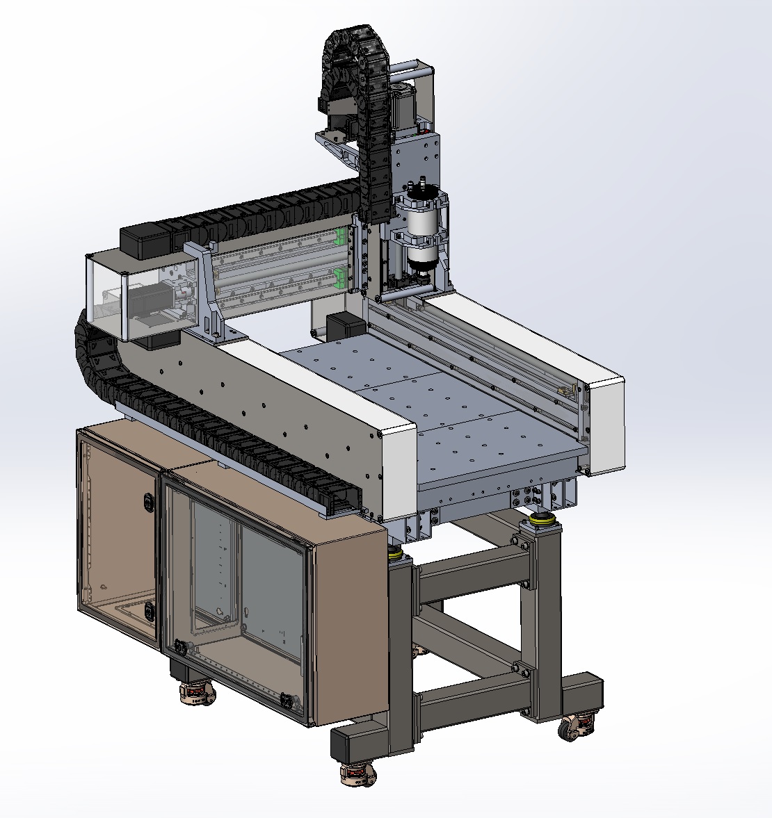

В общем дочертил я основную массу деталей (ссылку на чертежи в первом посту обновлю вечером), в текущий момент проработал стол под станок., ось Х (у меня это нижняя двойная ось), ось Y (осталось доделать последний концевик HOME Y), ось Z только в основе (всякий обвес еще надо дочерчивать).
Габариты станка и внешний вид:
А1.jpg (5002 просмотра) <a class='original' href='./download/file.php?id=207777&mode=view' target=_blank>Загрузить оригинал (522.37 КБ)</a>
На станине под станок пришлось допроектировать укосы для увеличения базы под опоры для устойчивости, а также заменить обычные опоры на "колесо-опора" ("Самоустанавливающееся колесо FOOT CASTOR GD-60 в качестве опоры станины станка" viewtopic.php?f=40&t=34580) , ибо в первоначальном состоянии была вероятность опрокидывания из-за малой базы, особенно при перемещении на колесах) - колеса нужны для мобильности, после перемещения станок ставиться на опоры (я делаю станок для "дома" если так можно сказать).
Ниже показаны приняты технические решения по оси Х:
А2.jpg (5002 просмотра) <a class='original' href='./download/file.php?id=207781&mode=view' target=_blank>Загрузить оригинал (667.94 КБ)</a>
Комментарий по X:
  • Выноски 1-2 - планируется до 5 концевиков на ось (так вроде максимально правильно, лимиты для серво и контроллера чуть разнесены, чтобы сначала срабатывали лимиты в контроллере, а если уж их проскочит, то физически вырубались серво, при этом я понимаю что потеряю порядка 7 мм рабочего поля на сторону, но того что останется мне хватит), т.е. 2 шт. лимиты на серво, 2 шт. лимиты в контроллер, 1 шт. HOME, по факту посмотрю, может оставлю только для серво и HOME, но тем не менее сразу предусмотрел максимальную установку с возможность регулировки по всем лимитам.
  • Выноски 3-4 - это схема изготовления и монтажа подкладок под рельсы. Она выбрана не очень простая наверное и сложная в изготовлении, но я решил что так будет правильно - подкладки крепятся жестко к профилю по средством винтов с головкой в топай (это позволяет максимально их прижать по площади и оставить "мясо" в подкладке под шляпкой, поскольку при толщине подкладок в 10мм, если использовать винт DIN 912, по остается под шляпкой всего 3 мм что не очень хорошо), также сухари позволяют прижать и подкладки и профиль (между сухарями остается 2 мм зазора всего), Также на чертеже подкладка нарисована по форме "Т", т.е. предусмотрен выступ под рельс 0.3 мм, но рельс в сборке прилегает на основную плоскость - тут суть в том, что профиль кривой (мне не где его отфрезеровать в плоскость) и при монтаже рельса, придется шабрить поверхность под рельс (по мимо основной работы по выравниванию плоскостей столешницы и профилей 100х100), поэтому как пойдет не знаю и сделал припуск, соответственно если не он не понадобиться, то еще раз фрезернут в плоскость подкладки (я до этого момента не дошел еще и как он выйдет на практике не знаю, пока только теория). Также конструктивом предусмотрены винты с роликами для регулировки рельса, но в связи с там что из-за 25 кареток, гайка ШВП очень плотно придвинута и по одной стороне боюсь что винты М5 будут цеплять головкой гайку, поэтому поставил по внутренней стороне М4.
  • Выноски 5-6 - это прижимы ленты защиты. Тут все тоже не совсем тривиально из-за малой высоты выступающей над лентой переходной пластины с X на Y, поэтому спереди поставил относительно стандартный вариант (под край ленты который не откручивается для подтяжки), то сзади вариант сложнее - тут по другому нельзя, поскольку просвет между переходной пластиной и балкой маленький, ставить винты внутри этой конструкции нельзя (потом завинчивать/отвинчивать замучаешься), поэтому выбран следующий принцип: на переходной пластине ставиться стационарная пластина с выносом крепления за балку, сама лента крепиться между двух последующих пластин с заворотом снизу на 180 вокруг самой толстой пластины (пластины стягиваются и уже они комплектом привинчиваются к стационарной пластине сверху). Ленту я уже купил, толщина 1 мм.
  • Выноска 7 - была задумка сделать через ремень и шкивы, но потом все же передумал и сделал прямой привод - это надежнее и проще, при этом видно, что это удлинение мне не помешало и это место все равно кабель-канал отъел на сгибе.
Балка Y в целом стандартная, ничего сверхъестественного (концевики 4 шт. внутри под защитой, а вот HOME не влез, придется его сверху балки ставить (HOME еще не дорисовал:
А3.jpg (5002 просмотра) <a class='original' href='./download/file.php?id=207779&mode=view' target=_blank>Загрузить оригинал (417.14 КБ)</a>

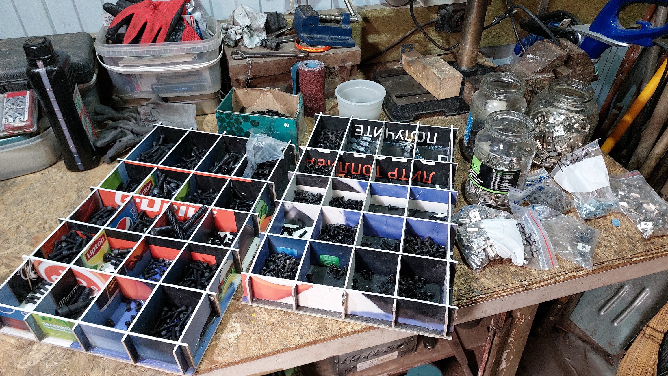

2. В связи с большой номенклатурой различных болтов и гаек, хранить все это в мешках крайне неудобно, поскольку каждый раз приходиться искать то что нужно, а пластиковые ящики в магазине стоят каких-то несуразных денег, решил сделать себе временные ящички под болты (большие количества ряда гаек и некоторых болтов не стал складывать в ящик ибо проще их в банку сложить, чем засыпать в 3 отсека ящика одно и тоже) - нарезал валявшиеся у меня плакаты из вспененного ПВХ, прорезал пазы, собрал и прихватил на термоклей, в общем получилось неплохо, дешево и удобно в использовании:
20230617_203610.jpg (4780 просмотров) <a class='original' href='./download/file.php?id=208193&mode=view' target=_blank>Загрузить оригинал (1.61 МБ)</a>

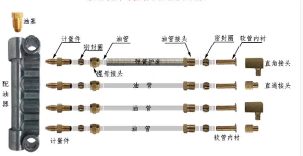

Система смазки
Озаботился закупкой комплектующих для организации смазки на каретках и ШВП, как выяснилось, на практике тут не все так гладко как некоторые могли подумать. При выборе штуцеров играет роль размер, а также какая резьба нужна, в частности для кареток HIWIN серии 20 и 25 это резьба М6х0,75 мм, а для гайки ШПВ нужна М6х1 мм. Лучше всего конечно когда есть возможность уместить в конструкции фитинги под быстросьем типа таких:
Штуцер быстросъемный.jpg (3290 просмотров) <a class='original' href='./download/file.php?id=210064&mode=view' target=_blank>Загрузить оригинал (109.98 КБ)</a>
, но для меня они великоваты, по крайней мере на гайку ШВП точно (не влезут), и еще я не нашел таких угловых под резьбу М6х0,75 мм (прямые есть). Поэтому свой выбор я остановил на латунных угловых фитингах под зажим:
фитинг латунь.jpg (3290 просмотров) <a class='original' href='./download/file.php?id=210065&mode=view' target=_blank>Загрузить оригинал (256.97 КБ)</a>
С латунными тоже есть нюансы - они меньше пластиковых и им можно чуть подскруглить голову при необходимости, состоят они из 4 элементов по сути - сам основной фининг, круглая втулка, гайка и латунная развальцованная втулка для пластикового шланга. Вот с этой развальцованной трубочкой есть нюанс - во первый не все ее продают сразу в комплекте с фитингом (мне пришлось заказывать отдельно), а во вторых, те что я купил имеют развальцовку меньше диаметра внутреннего отверстия круглой втулки и при услии трубку можно вытащить из фитинга, хотя по идее так быть не должно. Выхода вижу 2 - первый попробовать чуть полразвольцевать трубку (но это не просто, можно ее расплющить), второй, чуть подогреть пластиковую трубку при посадке в нее трубчатой втулки, чтобы получить увличенную развальцовку на шланге (пластик подплавиться и развальцуется, а трубчатая втулка обеспечит четкий не заплавленный проход в пластиковой трубке.
Смазку решил использовать консистентную, трубку и фитинги выбрал под D 4мм/2.5мм (внутренний)

Jonsonsh писал(а): Выхода вижу 2
Теряешь авиамодельную смекалку , зайди в любой электромаг и обрати взор на наконечники НШВ НШВИ Под трубку 4\2.5мм в самый девке аккурат...
И таки развальцовка по торцу трубки нафиг не нужна ,уплотнение обеспечивается за счет деформации кромок проходного отверстия шарика.

Сообщение Jonsonsh »
Спсибо за совет, про наконечники НШВ не слышал, потому как не пользовалься если честно :) . Про деформацию круглой втулки думал, но решил к этому прибегнуть только в крайнем случае, так как трубчатая втулка с пластиковой трубкой входят в отверстие достаточно плотно и если вдруг потребуется замена пластиковой трубки то из-за деформации шарика этого не даст, правда такие шарики купить отдельно можно если что, цена вопроса недорого. В целом я написал больше для тех кто не сталкивался с этим в принципе и покупает такие фитинги впервые, чтобы было представление, ибо пока сам не пощупаешь, сложно что-то сказать. Оно по идее должно с завода все собираться судя по схеме, другое дело что китайцы развальцовку делают меньше чем положено:
Сборка трубок.jpg (3262 просмотра) <a class='original' href='./download/file.php?id=210069&mode=view' target=_blank>Загрузить оригинал (69.85 КБ)</a>
Глянул наконечники, в целом теже трубки что у китайцев, развальцовка не больше (у китайев при диаметре тручатой втулки D2,5мм, развальцовка D4 мм):
наконечник.jpg (3264 просмотра) <a class='original' href='./download/file.php?id=210068&mode=view' target=_blank>Загрузить оригинал (114.09 КБ)</a>

Попутно решил заняться шкафом с электроникой, поскольку до станка в Омск я не доберусь раньше конца мая, а шкаф с электроникой можно делать уже сейчас в СПБ.
Первоначально думал что упихаюсь в шкаф ДКС RS 700х500х250 (стоил 11,6 тыс.) который и купил (был со скидкой, а я руководствовался только прикидками), но обломился (после такого начнешь уважать Frezeryga еще больше, который давно говорил, что сначала рисуешь, потом покупаешь), ну и пожадничал денег на шкаф, а в идеале надо было брать 1200х600х250 (новый стоит порядка 27 тыс.). В общем я когда нарисовал понял, что 700х500х250 мне не хватит и пришлось дополнить его вторым шкафом 500х400х250 (стоил 5 тыс., выбран такой потому что высота 500 мм нужна была чтобы шкафы стыковались), получился такой некий Франкенштейн, но вариант рабочий. Шкафы стыкуются между собой следующим образом у мелкого шкафа пропиливается справа почти весь борт и он стыкуется с таким же пропилом (тут он заводской, который при вертикальной установке шкафа находиться снизу и закрывается откручивающейся крышкой) перевернутого большого шкафа, что позволяет воздуху циркулировать внутри без особых препятствий. Для вентиляции планируется поставить вентилятор ВН-2 на вдув (снизу, слева), на выдув пока решетка, но заранее предусматриваю максимум 3 вентилятора - на вдув 2 шт. (1-й слева с боку внизу, 2-й слева внизу у левого угла большого шкафа), на выдув 1 шт., все вентиляторы дуют через фильтр - такая озабоченность с количеством вентиляторов вызвана боязнью, что установленные внутри 5 сервопаков (1 шт. пока нет, он под поворотник планируется на будущее, но на чертеже сразу нарисовал размещение всех сервопаков) и частотник будут выделять очень много тепла и без вентиляции в шкафу им будет очень плохо.
Короче говоря затраты на шкаф Франкенштейн составили 17 тысяч, что говорит о том, что не надо торопиться и как говорили выше, сначала рисовать, а потом покупать :cry: , потому как лучше бы я добавил еще 10 тыс. и поставил шкаф 1200х600х250, который мне подошел бы более идеально, а не мучился с установкой железа в том что есть, в составном шкафу мне как раз и не хватило этих 100 мм высоты :cry: .Есть конечно вариант продать на авито эти шкафы в убыток, за оба выйдет в лучшем случае 10 тыс, но не знаю, делать так или нет. Если оставить все как есть, то получается вот так:
Станок.jpg (2830 просмотров) <a class='original' href='./download/file.php?id=210853&mode=view' target=_blank>Загрузить оригинал (247.14 КБ)</a>
Компоновка шкафа управления.jpg (2830 просмотров) <a class='original' href='./download/file.php?id=210854&mode=view' target=_blank>Загрузить оригинал (727.17 КБ)</a>
Ввод кабелей от станка планируется справа под вентилятором (он сверху).
Места маловато, но монтаж я сделаю, с этим проблем не возникнет, а вот с охлаждением я переживаю, еще в добавок пришлось чуть поджать сервопаки и частотник от рекомендованных размеров (по сути стоят по минимальным).
Буду признателен за ваше мнение по данному вопросу.
Нашел шкаф ЭРА ЩМП-5-1-0 36 УХЛ3 IP31 (1200х600х250) за 10,5 тыс. :cry: :-?

Re: Портальный фрезер по металлу 600х400х170 по смешанной технологии (Граф+Frezeruga) открытый проект
Сообщение Umnik »
Шкафы бывают сильно разные по качеству, мне попадались как совсем фуфельные, так и весьма добротные экземпляры.
Отличия в толщине металла корпуса и монтажной панели, что сильно сказывается на жесткости шкафа, а так же в общем качестве сварки и покраски.
Сейчас нормальный шкаф 1200*600*300 будет стоить в районе 18-20 тысяч, дешевле я бы брать не советовал.
Ну и обязательно брать с классом защиты не ниже IP54, а лучше выше - чем больше, тем лучше.
Я бы конечно посоветовал продать эти два шкафа и взять один хороший подходящего размера, так же я бы брал глубиной 300 мм, тем более как правило, такие большие шкафы и идут с такой глубиной.
Вот неплохой шкаф, можно поискать той же серии, но чуть большего размера:
https://www.vseinstrumenti.ru/product/s ... 0-7556539/
ЭМИ фильтр предусмотрен, а то не видно. Желательно на каждый потребитель.
Да, EMI фильтры простые ставятся на все сервопаки и частотник (на чертеже не показаны, так как планировал их размещать на верхней стенке шкафа на планке, но еще не проработал решение полностью).
Фильтры такие купил (понимаю что не супер, но лучше чем ничего):
EMI фильтр.jpg (2745 просмотров) <a class='original' href='./download/file.php?id=210856&mode=view' target=_blank>Загрузить оригинал (129.73 КБ)</a>
Долго думал и вчера раскладывал оборудование в шкафу, пришел к выводу что оставлю свой шкаф Франкенштейн, а в большом отделении контроллер установлю на нижней боковине шкафа, так будет не хуже и ширина шкафа 250мм позволяет это сделать, это позволит установить EMI фильтры прямо над сервопаками (у сервопаков сверху нет отверстий для вытяжки) и увеличить свободное пространство снизу сервопаков.
Слева шкафа где электрика там все нормально и меня полностью устраивает. При таком размещении будет вот так (клемники в большом шкафу пружинные, в них кабели сверху заводяться, так что свободное место сбоку им не важно):
Компоновка шкафа управления v2.jpg (2735 просмотров) <a class='original' href='./download/file.php?id=210857&mode=view' target=_blank>Загрузить оригинал (558.89 КБ)</a>
