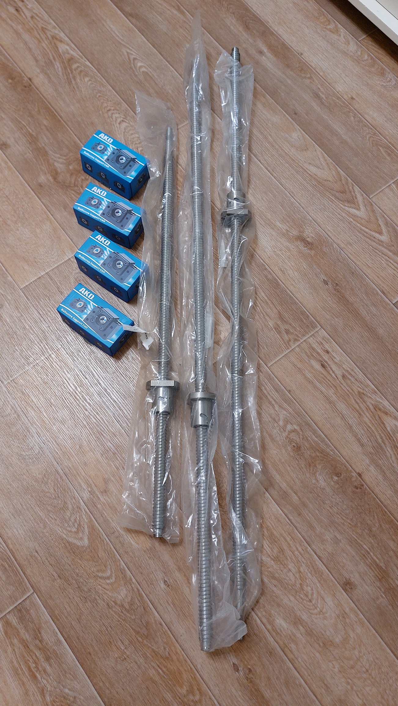

Получил свой заказ (ШВП TBI с гайками SFU и фланцевые держатели ШВП AKD C5 FK и FF), очень доволен - заказывал у уважаемого MGG. По качеству меня устраивает, замеры на соосность не могу сделать - нет ни призм ни микрометра в СПБ, но по посадке подшипников скажу, что садятся четко с легким усилием (точили под посадку js6). Гайка крутиться без закусываний, но самопроизвольно не свинчивается (есть преднатяг). На концах резьбы ШВП цветов побежалости нет, но видно что они не блестят по сравнению с основной частью резьбы ШВП. По основной резьбе покоцаной резьбы нет, на краях есть пару небольших коцаний, но это уже не рабочая часть резьбы. Каждая ШВП упакована в пакет, смазана маслом, в гайке ШВП тавотницы нет, но отверстие забито густой смазкой, все ШВП упакованы в большую коробку с 3 толстыми поролоновыми (жесткий пластиковый полорон, как технику упаковывают) вставками, чтобы ШВП но бились друг об друга.
20230405_203850.jpg (4966 просмотров) <a class='original' href='./download/file.php?id=207427&mode=view' target=_blank>Загрузить оригинал (1.4 МБ)</a>
20230405_204234.jpg (4966 просмотров) <a class='original' href='./download/file.php?id=207428&mode=view' target=_blank>Загрузить оригинал (392.93 КБ)</a>
20230405_204249.jpg (4966 просмотров) <a class='original' href='./download/file.php?id=207429&mode=view' target=_blank>Загрузить оригинал (348.54 КБ)</a>
20230405_204304.jpg (4966 просмотров) <a class='original' href='./download/file.php?id=207430&mode=view' target=_blank>Загрузить оригинал (420.37 КБ)</a>
Опоры AKD С5, подшипники не проверял, но думаю что все как описывал Григорий С. у себя в видео по станкам(у него посмотрел про AKD, сейчас видео это не найду сходу), гайки с бронзовыми вставками как положено под винты затяжки.

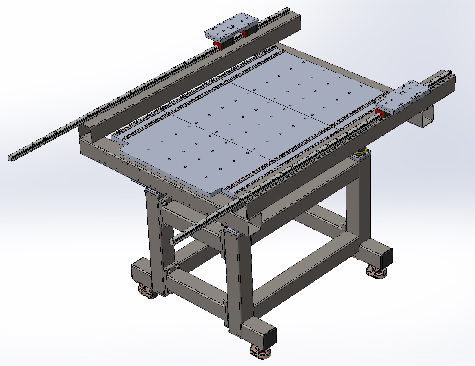

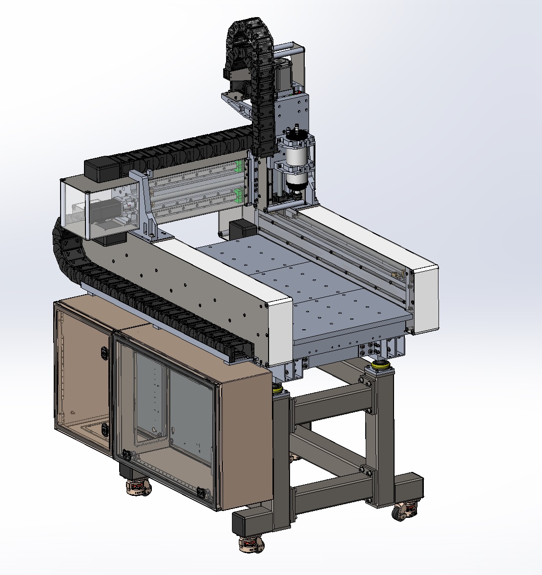

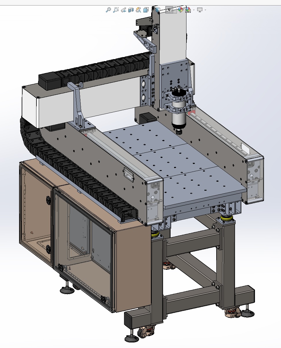

В общем дочертил я основную массу деталей (ссылку на чертежи в первом посту обновлю вечером), в текущий момент проработал стол под станок., ось Х (у меня это нижняя двойная ось), ось Y (осталось доделать последний концевик HOME Y), ось Z только в основе (всякий обвес еще надо дочерчивать).
Габариты станка и внешний вид:
А1.jpg (4370 просмотров) <a class='original' href='./download/file.php?id=207777&mode=view' target=_blank>Загрузить оригинал (522.37 КБ)</a>
На станине под станок пришлось допроектировать укосы для увеличения базы под опоры для устойчивости, а также заменить обычные опоры на "колесо-опора" ("Самоустанавливающееся колесо FOOT CASTOR GD-60 в качестве опоры станины станка" viewtopic.php?f=40&t=34580) , ибо в первоначальном состоянии была вероятность опрокидывания из-за малой базы, особенно при перемещении на колесах) - колеса нужны для мобильности, после перемещения станок ставиться на опоры (я делаю станок для "дома" если так можно сказать).

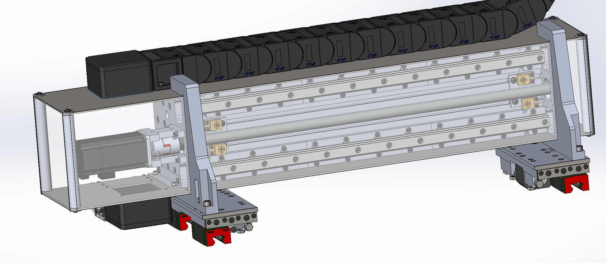

Ниже показаны приняты технические решения по оси Х:
А2.jpg (4370 просмотров) <a class='original' href='./download/file.php?id=207781&mode=view' target=_blank>Загрузить оригинал (667.94 КБ)</a>
Комментарий по X:
  • Выноски 1-2 - планируется до 5 концевиков на ось (так вроде максимально правильно, лимиты для серво и контроллера чуть разнесены, чтобы сначала срабатывали лимиты в контроллере, а если уж их проскочит, то физически вырубались серво, при этом я понимаю что потеряю порядка 7 мм рабочего поля на сторону, но того что останется мне хватит), т.е. 2 шт. лимиты на серво, 2 шт. лимиты в контроллер, 1 шт. HOME, по факту посмотрю, может оставлю только для серво и HOME, но тем не менее сразу предусмотрел максимальную установку с возможность регулировки по всем лимитам.
  • Выноски 3-4 - это схема изготовления и монтажа подкладок под рельсы. Она выбрана не очень простая наверное и сложная в изготовлении, но я решил что так будет правильно - подкладки крепятся жестко к профилю по средством винтов с головкой в топай (это позволяет максимально их прижать по площади и оставить "мясо" в подкладке под шляпкой, поскольку при толщине подкладок в 10мм, если использовать винт DIN 912, по остается под шляпкой всего 3 мм что не очень хорошо), также сухари позволяют прижать и подкладки и профиль (между сухарями остается 2 мм зазора всего), Также на чертеже подкладка нарисована по форме "Т", т.е. предусмотрен выступ под рельс 0.3 мм, но рельс в сборке прилегает на основную плоскость - тут суть в том, что профиль кривой (мне не где его отфрезеровать в плоскость) и при монтаже рельса, придется шабрить поверхность под рельс (по мимо основной работы по выравниванию плоскостей столешницы и профилей 100х100), поэтому как пойдет не знаю и сделал припуск, соответственно если не он не понадобиться, то еще раз фрезернут в плоскость подкладки (я до этого момента не дошел еще и как он выйдет на практике не знаю, пока только теория). Также конструктивом предусмотрены винты с роликами для регулировки рельса, но в связи с там что из-за 25 кареток, гайка ШВП очень плотно придвинута и по одной стороне боюсь что винты М5 будут цеплять головкой гайку, поэтому поставил по внутренней стороне М4.
  • Выноски 5-6 - это прижимы ленты защиты. Тут все тоже не совсем тривиально из-за малой высоты выступающей над лентой переходной пластины с X на Y, поэтому спереди поставил относительно стандартный вариант (под край ленты который не откручивается для подтяжки), то сзади вариант сложнее - тут по другому нельзя, поскольку просвет между переходной пластиной и балкой маленький, ставить винты внутри этой конструкции нельзя (потом завинчивать/отвинчивать замучаешься), поэтому выбран следующий принцип: на переходной пластине ставиться стационарная пластина с выносом крепления за балку, сама лента крепиться между двух последующих пластин с заворотом снизу на 180 вокруг самой толстой пластины (пластины стягиваются и уже они комплектом привинчиваются к стационарной пластине сверху). Ленту я уже купил, толщина 1 мм.
  • Выноска 7 - была задумка сделать через ремень и шкивы, но потом все же передумал и сделал прямой привод - это надежнее и проще, при этом видно, что это удлинение мне не помешало и это место все равно кабель-канал отъел на сгибе.
Балка Y в целом стандартная, ничего сверхъестественного (концевики 4 шт. внутри под защитой, а вот HOME не влез, придется его сверху балки ставить (HOME еще не дорисовал:
А3.jpg (4370 просмотров) <a class='original' href='./download/file.php?id=207779&mode=view' target=_blank>Загрузить оригинал (417.14 КБ)</a>

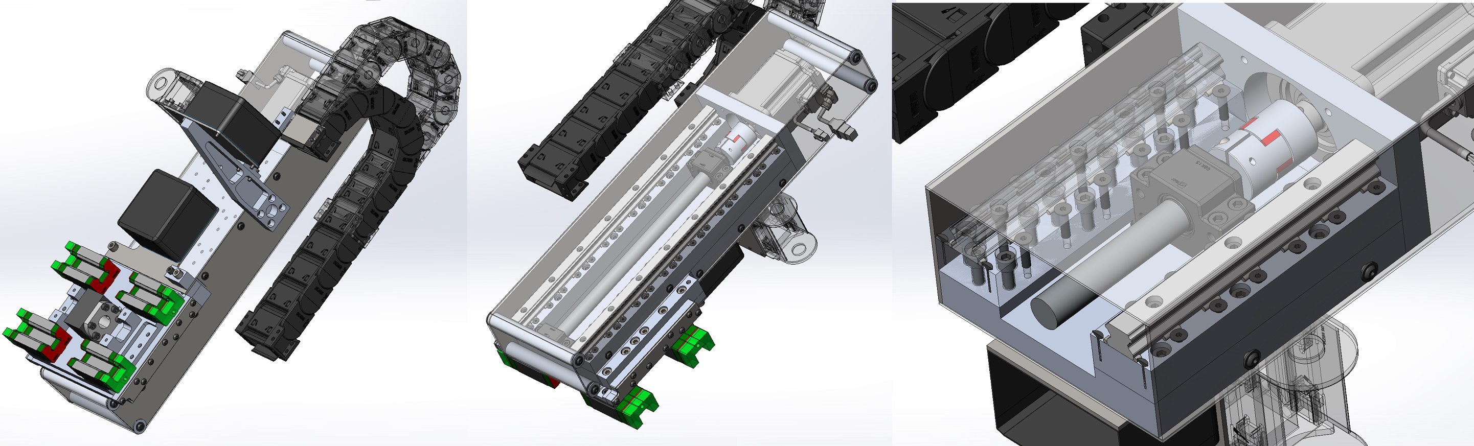

Ось Z специфичная:
А4.jpg (4370 просмотров) <a class='original' href='./download/file.php?id=207780&mode=view' target=_blank>Загрузить оригинал (678.48 КБ)</a>
Комментарий по Z:
  1. Поскольку я вынужден подстраиваться под имеющиеся у меня материалы, то принято решение сделать основную пластину Z сборной, т.е. на основную пластину подиумы поставить и привинтить, поскольку крайне нужна высота под серво 750W 80х80, а покупать сейчас материал Д16Т 50 мм денег свободных. С болтами я наверное переборщил, но жизнь покажет, поскольку это все же составной бутерброд, а рельсы крепить приходиться к подиумам и как-то опасаюсь крепить рельс на очень длинные болты М5 (20 серия рельс на М5 крепиться), ибо не резьбовая часть в таком случае составляет 33 мм (свободная, если считать от точки низа головки винта до основной пластины Z).
Лента защиты идет следующим образом - начальный кончик крепиться на подвижной пластине снизу с внутренней стороны над пластиковыми сепараторами кареток (подвижная часть Z имеет специально утончение в этом месте), далее оборачивается вокруг оси через низ по задней стенке, далее вокруг роликов у серво и снова крепится к подвижной пластине Z (это крепление еще не дорисовано).
На гайку ШВП Z придется делать либо утолщающую подкладку по подвижную пластину (из-за необходимости центровать серво 80х80 внутри между лентой защиты приходиться опускать ось ШВП ниже кареток) либо делать новый цельный кронштейн (пока нарисовал вариант с пластиной).

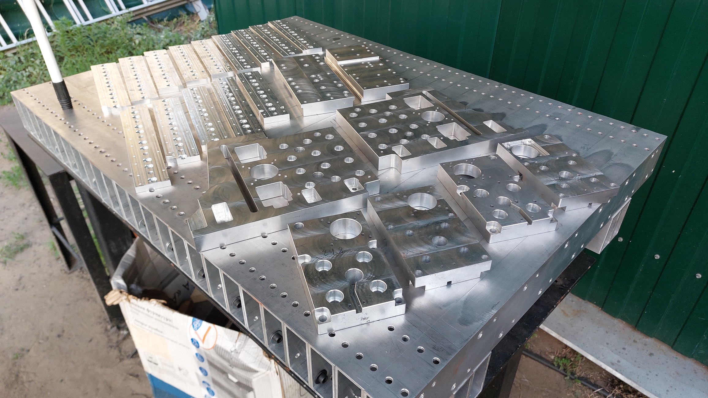

Всем привет, после проведённого отпуска и некоторой работы по проекту, хочу поделиться своим успехом :) и неудачей :cry::
Отпуск в месяц пролетел очень быстро, к сожалению станком занимался не так много ибо большую часть времени потратил на времяпровождения с женой и ребенком, различные поездки (включая к родственникам в область), постройку беседки на участке (обещал родителям в прошлом году), а также ремонт забора (пришлось удирать старый завалившийся забор 14 метров, все перепиливать на дрова и после ставить новый), но тем не менее я кое-что все же по станку сделал (не все получилось удачно как рассчитывал, но такова жизнь).
Из приятного:
Сделал у знакомого часть фрезеровки, включая самое геморройное наверное - подкладки под рельсы. При фрезеровке подкладок посовещался с другом и решили что с выставлением и выравниваем плоскостей под рельсы, явно будет геморрой, ибо куда и насколько сыграет выравнивание поверхностей непонятно и неизвестно, поэтому на подкладках сделали выступ для этих целей с припуском 0,5 мм для оси Х (основная ось у меня) и 0,2 мм на подкладках для портала Y (он фрезерованный, но на всякий случай не повредит), потом только когда уже будут выравнены основные поверхности, в переходные детали нужно внести корректировку и снять кое-где плоскости с учетом данных выступов на подкладках.
20230617_203621.jpg (4148 просмотров) <a class='original' href='./download/file.php?id=208194&mode=view' target=_blank>Загрузить оригинал (1.14 МБ)</a>
20230617_203700.jpg (4148 просмотров) <a class='original' href='./download/file.php?id=208195&mode=view' target=_blank>Загрузить оригинал (1.18 МБ)</a>
20230617_203708.jpg (4148 просмотров) <a class='original' href='./download/file.php?id=208196&mode=view' target=_blank>Загрузить оригинал (1.01 МБ)</a>
По работам:

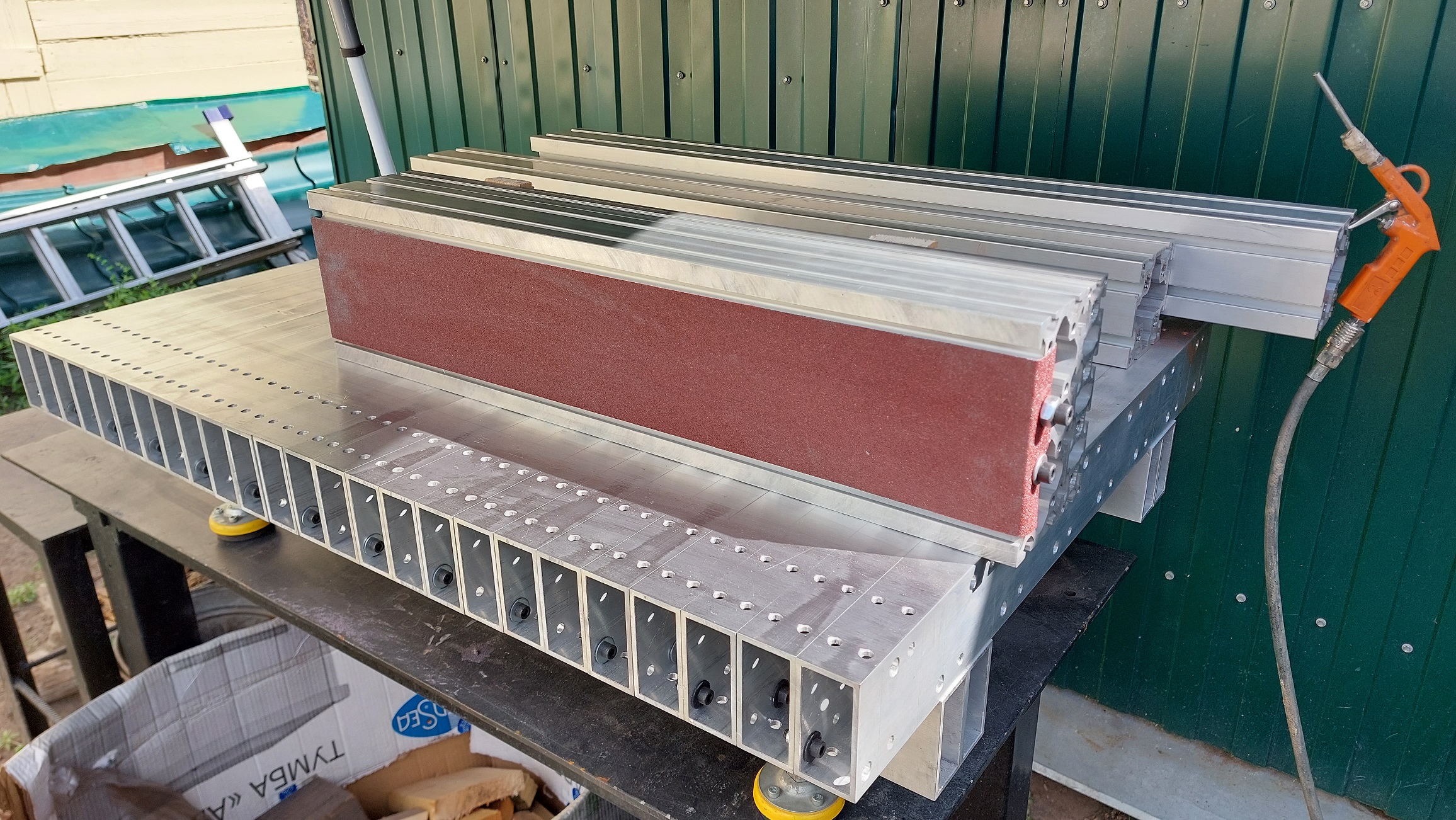

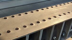

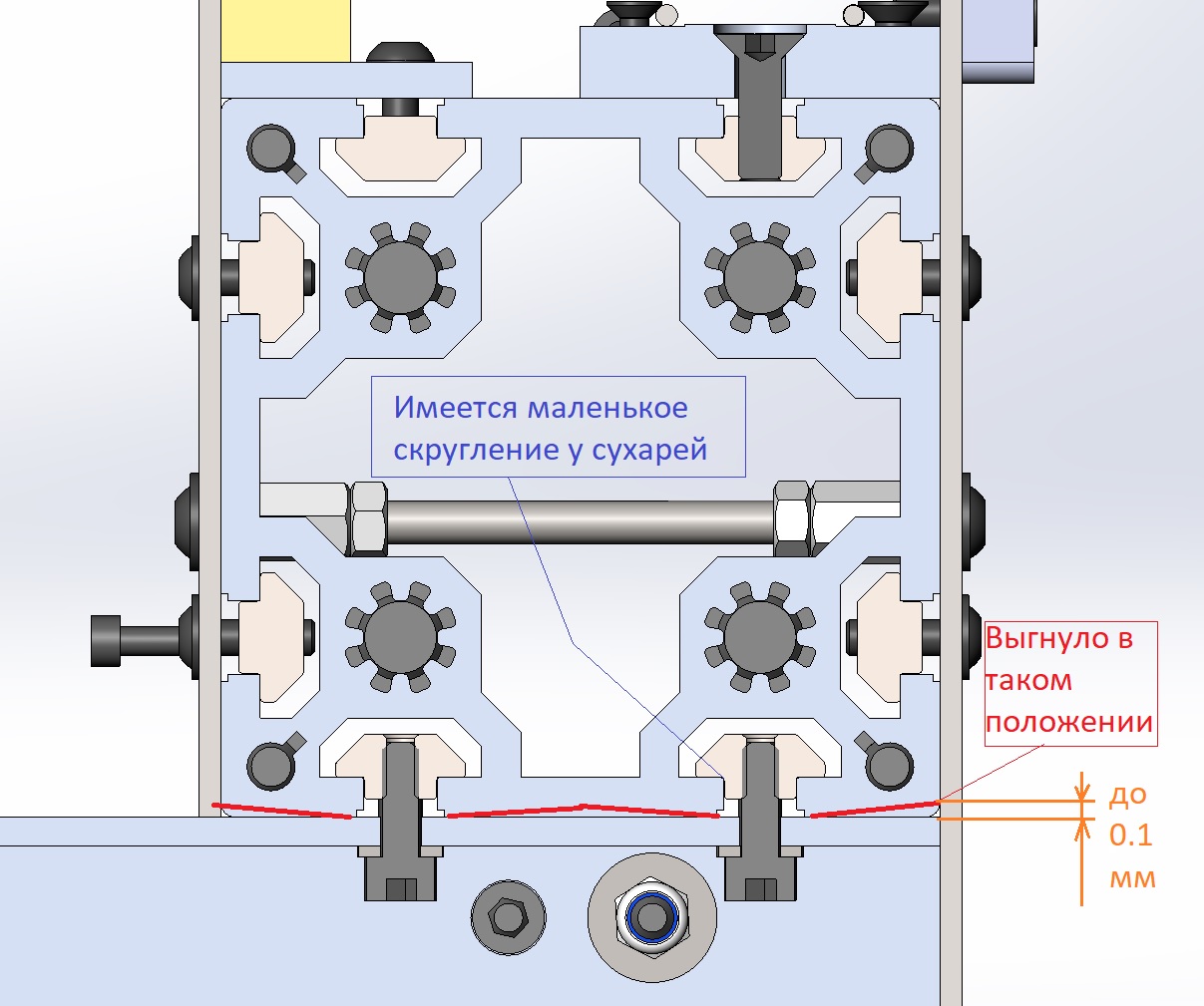

3. Затем перешел к станине. Поначалу много времени потратил на попытку шабрения (шабер с пластиной ВК6, краска и валик у меня были куплены еще в прошлом году), я конечно понимал заранее, что алюминий металл мягкий, это не сталь, но думал что будет все же полегче чем вышло по факту. В общем сначала пытался пришабрить один профиль 100х100 который имел винт к столешнице (на столешнице я еще в прошлом году подтер слегка поверхность и думал что углами профиля столешницы 80х40 приляжет к балке, а вогнутая поверхность профиля из-за усилия затяжки притянется и так, но хре... вам вышло), шабрить пытался на краску как в видео, в общем кое-как вышабрил что он качаться перестал из-за винта, но все равно всей плоскостью не прилег - оксидированное покрытие профиля шабриться просто отвратительное, поскольку оно куда прочнее чем сам алюминий профиля, голый алюминий тоже вязкий и шабер так и норовит сделать задир, в общем намучался я с этим делом, потратив прилично свободного времени и решил что ладно, попробую как я приложить профиль на краску и прижать винтами, чтобы хоть посмотреть прижмется там чего или нет, в результате получил примерно такую картину в точках затяжки (я установил не все болты, а только часть):
Видно, что прижатие пошло только по углам профиля 80х40 и в местах где сухари через Т-паз притягивают балку в станине. (4148 просмотров) <a class='original' href='./download/file.php?id=208189&mode=view' target=_blank>Загрузить оригинал (1.03 МБ)</a>
Я уже писал ранее, что профили 80х40 только кажутся ровными и все равно имеют плавающие размеры, да еще после сборки основной столешницы они стали примерно вот так:
Сборка балок столешницы.jpg (10.33 КБ) 4148 просмотров
4. После результата выше я понял, что шабрение в моем случае пока не вариант, поэтому решил попробовать другую стратегию. Первоначально я решил зашкурить станину в местах установки балок 100х100, для чего в качестве бруска использовал отфрезерованный портал Y (самое ровно и длинное что у меня было) - натянул шкурку на него с усилием чтобы не провисала и зашкурил (как бы проверял по поверочной линейке, вроде вполне ровно получилось, где то даже щуп 0.02 не лез, максимальные щели были до 0.05.
20230610_162149.jpg (4148 просмотров) <a class='original' href='./download/file.php?id=208190&mode=view' target=_blank>Загрузить оригинал (1.15 МБ)</a>
20230610_171059.jpg (4148 просмотров) <a class='original' href='./download/file.php?id=208191&mode=view' target=_blank>Загрузить оригинал (1.83 МБ)</a>
Следующим этапом после станины нужно было как-то шкурить балки, для этого натянул шкурку уже на выровненную поверхность станины и стал катать балку уже по ней (из-за большой поверхности прилегания шкурилось очень медленно). я понимал, что длинна ровной поверхности бруска должна быть больше чем поверхность ошкуриваемой балки, поскольку если не так, то центр балки больше елозит по шкурке чем концы (в моем случае у меня было наверное некоторое преимущество в этом плане ибо балка была пузатая по центру), в общем ошкурил одну балку, даже попробовал потом приложить на краску (нет фото), но в итоге почему-то концы легли хорошо а центр почти не отпечатался, в общем расстроился я сильно по этому поводу, но потом решил что поверхность все равно ровная (щуп показывать до 0.06 зазоры) более менее (это все же не под рельсы, вот сверху балки надо уже чисто выводить) и решил все же прикрутить балку к станине. Прикрутил, в результате чего получилась тоже интересная картина - у меня выгнуло концы края профиля до 0.1 мм, по центру также до 0.03 имелась выгнутость, в общем получилось вот так:
По итогу я полагаю что да, чрезмерная затяжка была лишней, но все же причиной такой аномалии стали сухари - они имеют еле заметное скругление в уголках и когда я затянул очень сильно, то свободной ширины Т-паза не хватило и они поддавили этими скруглениями кромки Т-паза в стороны, ну по крайней мере такая гипотеза у меня сложилась, ибо когда я открутил гайки, профиль вернулся в исходное состояние. (4148 просмотров) <a class='original' href='./download/file.php?id=208198&mode=view' target=_blank>Загрузить оригинал (199.92 КБ)</a>
Как я расстроился это не описать :cry: , да балку не оторвать, но площадь прилегания к станине получилась очень маленькой, по сути только в местах бортиков сухарей, посмотрел я на это дело, долго мучался, потом плюнул и решить отвинтиться обратно в конечном итоге, после чего меня ждал еще один сюрприз:
Я конечно знал что алюминий метал мягкий, но тут все же 4 мм толщина, да и считай прижимные поверхности рядом с точкой прижима, но правда не учел, что сухарь сверху имеет свободный просвет до поверхности к которой притягивается,  когда лежит в Т-пазе, в общем в ряде мест, не смотря на кажущуюся на фото величину, выдавило на 0,23 мм максимум. Потом, кстати, когда ослабил винты, профиль лежал ровно и это втянутости не мешали и не влияли на прилегание, по сути они стали как направляющие в некотором роде. (4148 просмотров) <a class='original' href='./download/file.php?id=208192&mode=view' target=_blank>Загрузить оригинал (1009.91 КБ)</a>

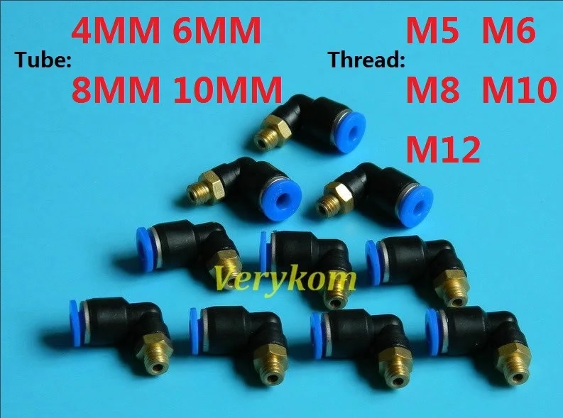

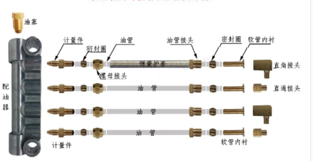

Система смазки
Озаботился закупкой комплектующих для организации смазки на каретках и ШВП, как выяснилось, на практике тут не все так гладко как некоторые могли подумать. При выборе штуцеров играет роль размер, а также какая резьба нужна, в частности для кареток HIWIN серии 20 и 25 это резьба М6х0,75 мм, а для гайки ШПВ нужна М6х1 мм. Лучше всего конечно когда есть возможность уместить в конструкции фитинги под быстросьем типа таких:
Штуцер быстросъемный.jpg (2658 просмотров) <a class='original' href='./download/file.php?id=210064&mode=view' target=_blank>Загрузить оригинал (109.98 КБ)</a>
, но для меня они великоваты, по крайней мере на гайку ШВП точно (не влезут), и еще я не нашел таких угловых под резьбу М6х0,75 мм (прямые есть). Поэтому свой выбор я остановил на латунных угловых фитингах под зажим:
фитинг латунь.jpg (2658 просмотров) <a class='original' href='./download/file.php?id=210065&mode=view' target=_blank>Загрузить оригинал (256.97 КБ)</a>
С латунными тоже есть нюансы - они меньше пластиковых и им можно чуть подскруглить голову при необходимости, состоят они из 4 элементов по сути - сам основной фининг, круглая втулка, гайка и латунная развальцованная втулка для пластикового шланга. Вот с этой развальцованной трубочкой есть нюанс - во первый не все ее продают сразу в комплекте с фитингом (мне пришлось заказывать отдельно), а во вторых, те что я купил имеют развальцовку меньше диаметра внутреннего отверстия круглой втулки и при услии трубку можно вытащить из фитинга, хотя по идее так быть не должно. Выхода вижу 2 - первый попробовать чуть полразвольцевать трубку (но это не просто, можно ее расплющить), второй, чуть подогреть пластиковую трубку при посадке в нее трубчатой втулки, чтобы получить увличенную развальцовку на шланге (пластик подплавиться и развальцуется, а трубчатая втулка обеспечит четкий не заплавленный проход в пластиковой трубке.
Смазку решил использовать консистентную, трубку и фитинги выбрал под D 4мм/2.5мм (внутренний)

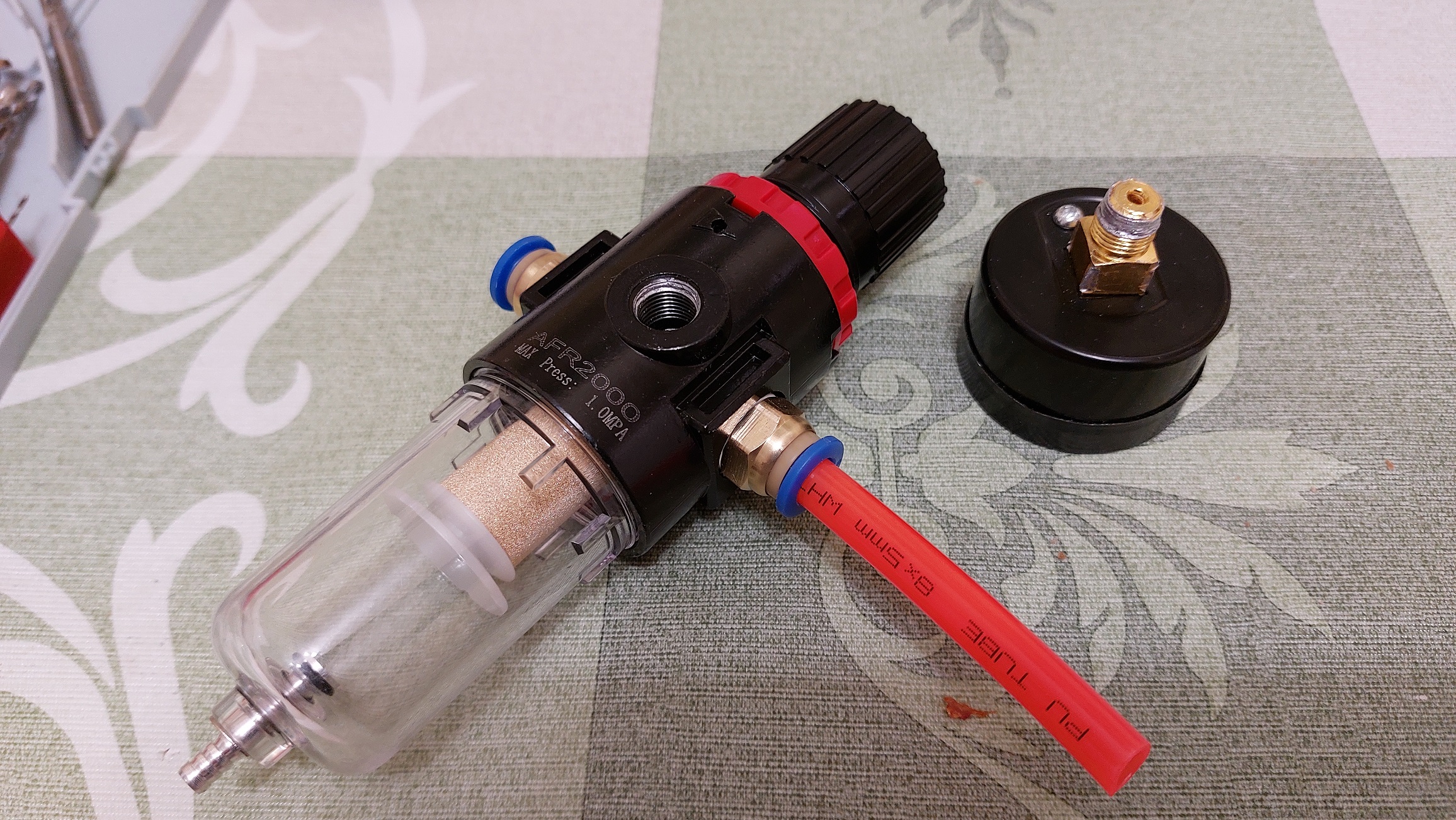

Воздушный фильтр
Купил стандартный воздушный фильтр Afr-2000, так все как бы рабочеее, но есть несколько моментов которые мне не понравились:
1. При завинчивании манометра, он шел туго, а потом вообше заклинил при заворачивании (заворачивалься без уплотнения резьбы, т.е. как есть), после попытки его открутить, видно что съело несколько ниток резьбы и залипло на резьбе штуцера - итог, штуцер в помойку (заказал новый, благо не дорого), мертвую часть резьбы засверлил сверлом, оставшуюся резьбу проверил, переходник на 1/4 вкрутился нормально (предполагаю что некачественная резьба на манометре).
2. В этом фильтре (который я купил) клапан внизу нормально открытый, т.е. чтобы создать давление в фильтре, надо вручную оттянуть кончик клапана вниз, подождать пока давление не достигнет порядка 0,9 очка и после уже клапан удерживается сам в закрытом состоянии, когда давление падает ниже, он открывается автоматически - это не косяк производителя, это автоматический сброс конденсата, но я не думал когда заказывал что это работает так, в моем случае на ЧПУ такая система неудобна - проблема решается так, оттягивается кончик клапана, резинка внутри колбы затыкает окно для воздуха, после чего вставляется самодельная чека подобранной толщины, чтобы удерживать клапан в таком состоянии (если кто столкнеться по незнанию). Для ЧПУ не удачный момент в том плане, что давление в системе во время простоя может упасть ниже отметки 0,9, клапан фильтра сам откроется автоматически и воздух в систему подаваться перестанет, т.е. если станок работает без постоянного контроля, то при фрезеровке произойдет Ж....ПА, если конечно не заморочется аварийной остановкой по датчику давления в системе.
20231210_170220.jpg (2658 просмотров) <a class='original' href='./download/file.php?id=210066&mode=view' target=_blank>Загрузить оригинал (1.25 МБ)</a>

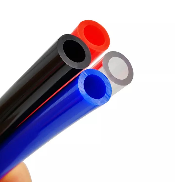

Трубки для воздуха и смазки купил на том же АЛИ, там большой выбор, качественно и по цене нормально:
Полиуретановые трубки 1 м/2 м/5 м/10 м/20 м, шланг для воздушных компонентов 4 мм 6 мм 8 мм 10 мм 12 мм, шланг для труб, пневматическая трубка для компрессора , те что цветные будут пожестче чем прозрачная.
трубки.jpg (2658 просмотров) <a class='original' href='./download/file.php?id=210067&mode=view' target=_blank>Загрузить оригинал (60.77 КБ)</a>

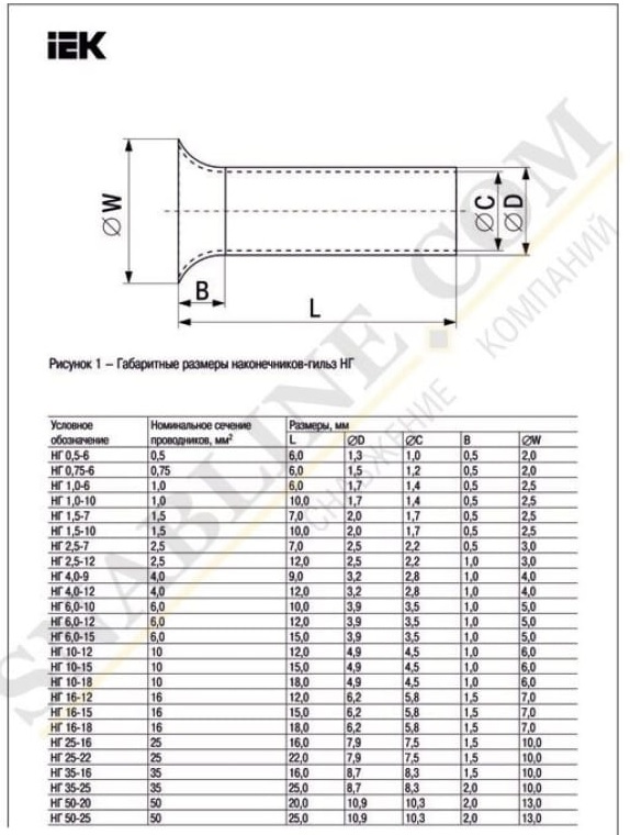

Jonsonsh писал(а): ↑ Выхода вижу 2
Теряешь авиамодельную смекалку , зайди в любой электромаг и обрати взор на наконечники НШВ НШВИ Под трубку 4\2.5мм в самый девке аккурат...
И таки развальцовка по торцу трубки нафиг не нужна ,уплотнение обеспечивается за счет деформации кромок проходного отверстия шарика.

Спсибо за совет, про наконечники НШВ не слышал, потому как не пользовалься если честно :) . Про деформацию круглой втулки думал, но решил к этому прибегнуть только в крайнем случае, так как трубчатая втулка с пластиковой трубкой входят в отверстие достаточно плотно и если вдруг потребуется замена пластиковой трубки то из-за деформации шарика этого не даст, правда такие шарики купить отдельно можно если что, цена вопроса недорого. В целом я написал больше для тех кто не сталкивался с этим в принципе и покупает такие фитинги впервые, чтобы было представление, ибо пока сам не пощупаешь, сложно что-то сказать. Оно по идее должно с завода все собираться судя по схеме, другое дело что китайцы развальцовку делают меньше чем положено:
Сборка трубок.jpg (2630 просмотров) <a class='original' href='./download/file.php?id=210069&mode=view' target=_blank>Загрузить оригинал (69.85 КБ)</a>
Глянул наконечники, в целом теже трубки что у китайцев, развальцовка не больше (у китайев при диаметре тручатой втулки D2,5мм, развальцовка D4 мм):
наконечник.jpg (2632 просмотра) <a class='original' href='./download/file.php?id=210068&mode=view' target=_blank>Загрузить оригинал (114.09 КБ)</a>

Добрый день.
В общем не нашел я где фрезернуть столешницу и верхние балки, поэтому стал прорабатывать концепцию как это сделать самому. Что планируется:
1. На основную столешницу планируется еще накинуть плиту 20мм из 3-х частей, она все равно нужна и планировалась, но изначально задумывалась что она ляжет только под Т-СЛОТ, но в результате оценки, после того как мне подвытянуло болтами профиля 80х40 в местах крепления к верхним балкам, пришел к выводу, что зажимать надо плоскость к плоскости, поскольку профиль 80х40 со стенкой 4 мм слабоват, а если его прижать к плоскости такой плиты и уже к плите притягивать профиль верхних балок, то тут уже ничего не прожмет.
2. Мне все равно требуется обработать всю поверхность основной столешницы, чтобы сверху накинуть плиты, да и в местах где будут ставиться верхние балки тоже надо пройтись фрезером по всей поверхности установки балок, так как плиты все равно будут иметь некоторую погрешность по высоте (станок где их будут делать не очень точный), поэтому планируется сделать временную обвязку из стальной трубы 80х80х4, как временной основы (выставляться все будет после попытки выровнять нужные поверхности под установку рельс через подкладки и возможно с заливкой эпоксидки для выравнивания поверхностей - не знаю какая труба попадется и смогу ли я все выровнять, это серьезная работа, но наличие подкладок для выравнивания в данном случае не критично, поскольку это лишь временная обвязка.
3. Установку рельс на продольные трубы думаю сделать через проставки типа 6-8 мм (пока еще думаю) поскольку есть разница, либо выравнивать всю трубу либо только подкладки 20 мм шириной (тут зависит от кривости трубы, вдруг не повезет и попадётся прогиб 1 мм, тогда подкладки гарантировано нужно делать - на рисунке пока без них), вопрос как их крепить - думаю что или винтами в потай или сваркой (точками - лишь бы не повело).
4. Проблема вылезла - рельсы у меня длинной меньше чем нужно, придеться наращивать - как стык четко сделать тоже вопрос, да и кусков у меня нет лишних, тут либо докупать, либо использовать куски с оригинального портала Y (по 630 мм). Если не докупать, то Z надо делать вообще без рельс, с жесткой фиксацией подвижной шпиндельной пластины на болты и упором в качестве направляющей (вылавливать сколько спускаться можно через КМД, у меня есть набор с соточным шагом, тут главной чтобы фреза опускалась изначально в свободном месте, тогда это вариант. На Y у меня есть 2 рельса HIWIN 20 по 1м.
5. Ширина балки Y выходит почти 1м, поэтому ось Z надо делать как можно легче и резать фрезой на глубину с шагом по 0,1, 0,05 мм. чтобы балка минимально прогибалась - на балку можно использовать имеющиеся у меня профили KANYA 40х80, если поставить их перевернутой Г, то по жесткости мне хватит (еще Граф рекомендовал так делать).
6. ШВП тоже проблема - те что есть подойдут разве что для Y, а вот X думаю двигать по строительной шпильке - перекос портала мне роль не играет, главное чтобы по z не прыгало и можно было передвигать шпиндель по X и Y.
Пока концепт такой, думаю для начала его осилить, а потом уже двигаться дальше, поскольку если тут не получиться, то тратиться дальше нет смысла, нужно будет искать другой вариант:
Фрезеровка столешницы.jpg (2315 просмотров) <a class='original' href='./download/file.php?id=210594&mode=view' target=_blank>Загрузить оригинал (302.96 КБ)</a>
Фрезеровка столешницы 2.jpg (2315 просмотров) <a class='original' href='./download/file.php?id=210595&mode=view' target=_blank>Загрузить оригинал (286.75 КБ)</a>

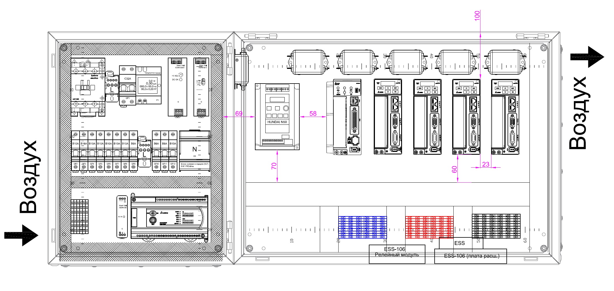

Попутно решил заняться шкафом с электроникой, поскольку до станка в Омск я не доберусь раньше конца мая, а шкаф с электроникой можно делать уже сейчас в СПБ.
Первоначально думал что упихаюсь в шкаф ДКС RS 700х500х250 (стоил 11,6 тыс.) который и купил (был со скидкой, а я руководствовался только прикидками), но обломился (после такого начнешь уважать Frezeryga еще больше, который давно говорил, что сначала рисуешь, потом покупаешь), ну и пожадничал денег на шкаф, а в идеале надо было брать 1200х600х250 (новый стоит порядка 27 тыс.). В общем я когда нарисовал понял, что 700х500х250 мне не хватит и пришлось дополнить его вторым шкафом 500х400х250 (стоил 5 тыс., выбран такой потому что высота 500 мм нужна была чтобы шкафы стыковались), получился такой некий Франкенштейн, но вариант рабочий. Шкафы стыкуются между собой следующим образом у мелкого шкафа пропиливается справа почти весь борт и он стыкуется с таким же пропилом (тут он заводской, который при вертикальной установке шкафа находиться снизу и закрывается откручивающейся крышкой) перевернутого большого шкафа, что позволяет воздуху циркулировать внутри без особых препятствий. Для вентиляции планируется поставить вентилятор ВН-2 на вдув (снизу, слева), на выдув пока решетка, но заранее предусматриваю максимум 3 вентилятора - на вдув 2 шт. (1-й слева с боку внизу, 2-й слева внизу у левого угла большого шкафа), на выдув 1 шт., все вентиляторы дуют через фильтр - такая озабоченность с количеством вентиляторов вызвана боязнью, что установленные внутри 5 сервопаков (1 шт. пока нет, он под поворотник планируется на будущее, но на чертеже сразу нарисовал размещение всех сервопаков) и частотник будут выделять очень много тепла и без вентиляции в шкафу им будет очень плохо.
Короче говоря затраты на шкаф Франкенштейн составили 17 тысяч, что говорит о том, что не надо торопиться и как говорили выше, сначала рисовать, а потом покупать :cry: , потому как лучше бы я добавил еще 10 тыс. и поставил шкаф 1200х600х250, который мне подошел бы более идеально, а не мучился с установкой железа в том что есть, в составном шкафу мне как раз и не хватило этих 100 мм высоты :cry: .Есть конечно вариант продать на авито эти шкафы в убыток, за оба выйдет в лучшем случае 10 тыс, но не знаю, делать так или нет. Если оставить все как есть, то получается вот так:
Станок.jpg (2198 просмотров) <a class='original' href='./download/file.php?id=210853&mode=view' target=_blank>Загрузить оригинал (247.14 КБ)</a>
Компоновка шкафа управления.jpg (2198 просмотров) <a class='original' href='./download/file.php?id=210854&mode=view' target=_blank>Загрузить оригинал (727.17 КБ)</a>
Ввод кабелей от станка планируется справа под вентилятором (он сверху).
Места маловато, но монтаж я сделаю, с этим проблем не возникнет, а вот с охлаждением я переживаю, еще в добавок пришлось чуть поджать сервопаки и частотник от рекомендованных размеров (по сути стоят по минимальным).
Буду признателен за ваше мнение по данному вопросу.
Нашел шкаф ЭРА ЩМП-5-1-0 36 УХЛ3 IP31 (1200х600х250) за 10,5 тыс. :cry: :-?
Umnik
Сообщения: 2344
Репутация: 2153
Настоящее имя: Георгий
Откуда: Калуга
Re: Портальный фрезер по металлу 600х400х170 по смешанной технологии (Граф+Frezeruga) открытый проект
Сообщение Umnik »
Шкафы бывают сильно разные по качеству, мне попадались как совсем фуфельные, так и весьма добротные экземпляры.
Отличия в толщине металла корпуса и монтажной панели, что сильно сказывается на жесткости шкафа, а так же в общем качестве сварки и покраски.
Сейчас нормальный шкаф 1200*600*300 будет стоить в районе 18-20 тысяч, дешевле я бы брать не советовал.
Ну и обязательно брать с классом защиты не ниже IP54, а лучше выше - чем больше, тем лучше.
Я бы конечно посоветовал продать эти два шкафа и взять один хороший подходящего размера, так же я бы брал глубиной 300 мм, тем более как правило, такие большие шкафы и идут с такой глубиной.
Вот неплохой шкаф, можно поискать той же серии, но чуть большего размера:
https://www.vseinstrumenti.ru/product/s ... 0-7556539/
ЭМИ фильтр предусмотрен, а то не видно. Желательно на каждый потребитель.
Jonsonsh
Сообщения: 34
Зарегистрирован: 25 ноя 2020, 20:30
Репутация: 9
Сообщение Jonsonsh »
Да, EMI фильтры простые ставятся на все сервопаки и частотник (на чертеже не показаны, так как планировал их размещать на верхней стенке шкафа на планке, но еще не проработал решение полностью).
Фильтры такие купил (понимаю что не супер, но лучше чем ничего):
EMI фильтр.jpg (2113 просмотров) <a class='original' href='./download/file.php?id=210856&mode=view' target=_blank>Загрузить оригинал (129.73 КБ)</a>
Долго думал и вчера раскладывал оборудование в шкафу, пришел к выводу что оставлю свой шкаф Франкенштейн, а в большом отделении контроллер установлю на нижней боковине шкафа, так будет не хуже и ширина шкафа 250мм позволяет это сделать, это позволит установить EMI фильтры прямо над сервопаками (у сервопаков сверху нет отверстий для вытяжки) и увеличить свободное пространство снизу сервопаков.
Слева шкафа где электрика там все нормально и меня полностью устраивает. При таком размещении будет вот так (клемники в большом шкафу пружинные, в них кабели сверху заводяться, так что свободное место сбоку им не важно):
Компоновка шкафа управления v2.jpg (2103 просмотра) <a class='original' href='./download/file.php?id=210857&mode=view' target=_blank>Загрузить оригинал (558.89 КБ)</a>
