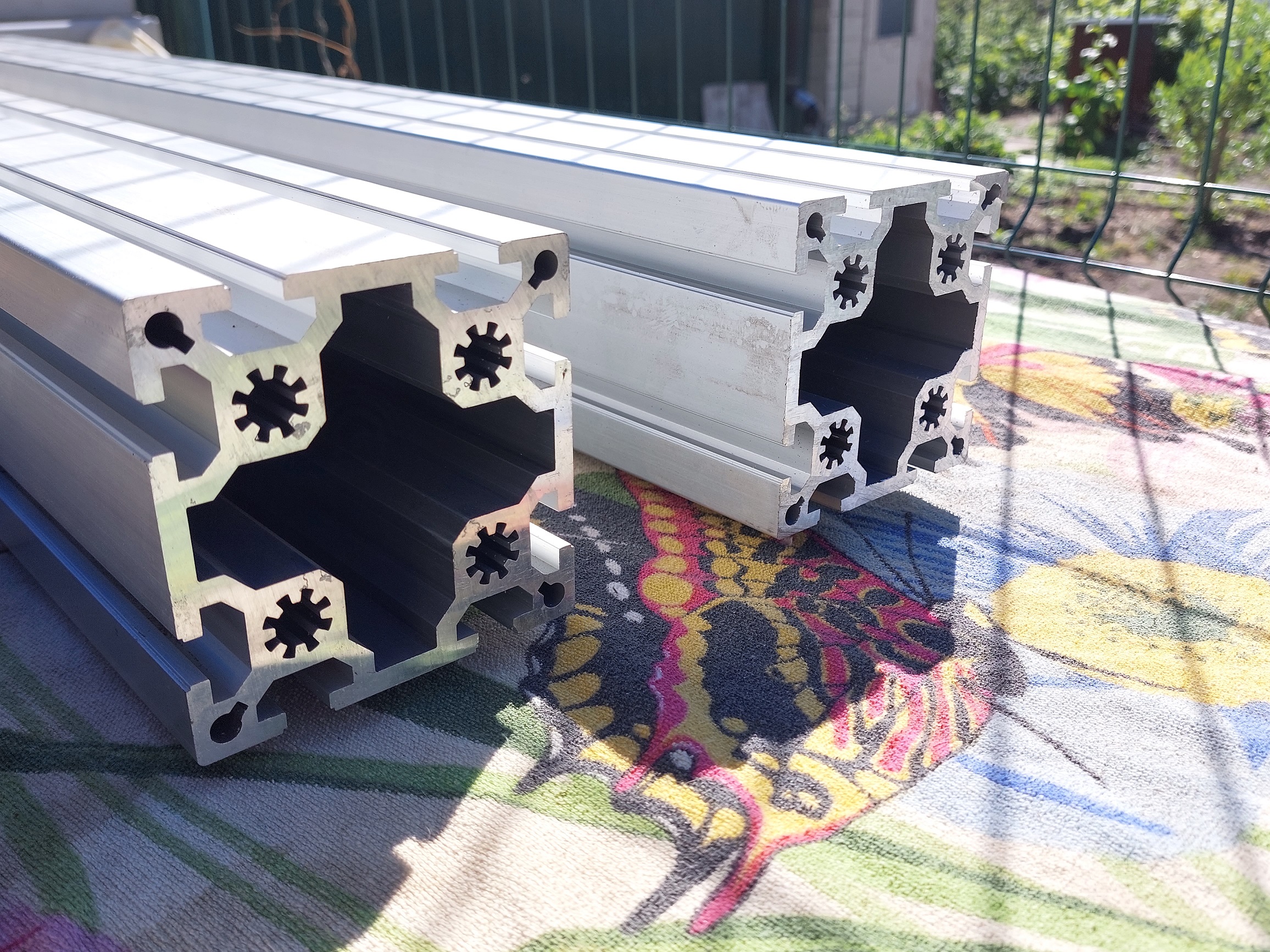

В Daxtron мной был куплен профиль HL100100W - ПРОФИЛЬ АЛЮМИНИЕВЫЙ КОНСТРУКЦИОННЫЙ
https://darxton.ru/catalog_item/profil- ... hl100100w/
Приехал он сразу в Омск, упаковка на отлично, к Daxtron претензий нет по этому вопросу, сам профиль в заводской пленке от палки как я понял, заказывал 2 куска по 1м, но не учел пил, поэтому он пришел на 2 мм меньше, в моей случае это вышло даже в плюс из за конструктива стола (об этом чуть ниже).
Касательно его качества – стенка внутреннего ребра 5,1 мм у меня показало, вешнюю стенку (5,5 мм на чертеже) не мерил, меня интересовали именно внутренние ребра, нелинейность граней разная, но ни где больше 0,15 не показало, а одна грань попалась волнистая так сказать в поперечном сечении, т.е. поверочную линейку ставишь на нее, по вдоль отклонения минимальны, а линейку при этом в поперечной плоскости можно покачать на 0.1 где-то, при чем передвигал ее ближе к краю, то все равно качается. Идеального профиля не бывает, я сравнивал и китайца и Kanya, поэтому Frezeruga и фрезерует его поверхности, я же буду шабрить скорее всего, потому что в Омске нормальная фрезеровка поверхности, да еще под высоту заготовки 100 мм это проблема. Профилем я полностью доволен, фото ниже:

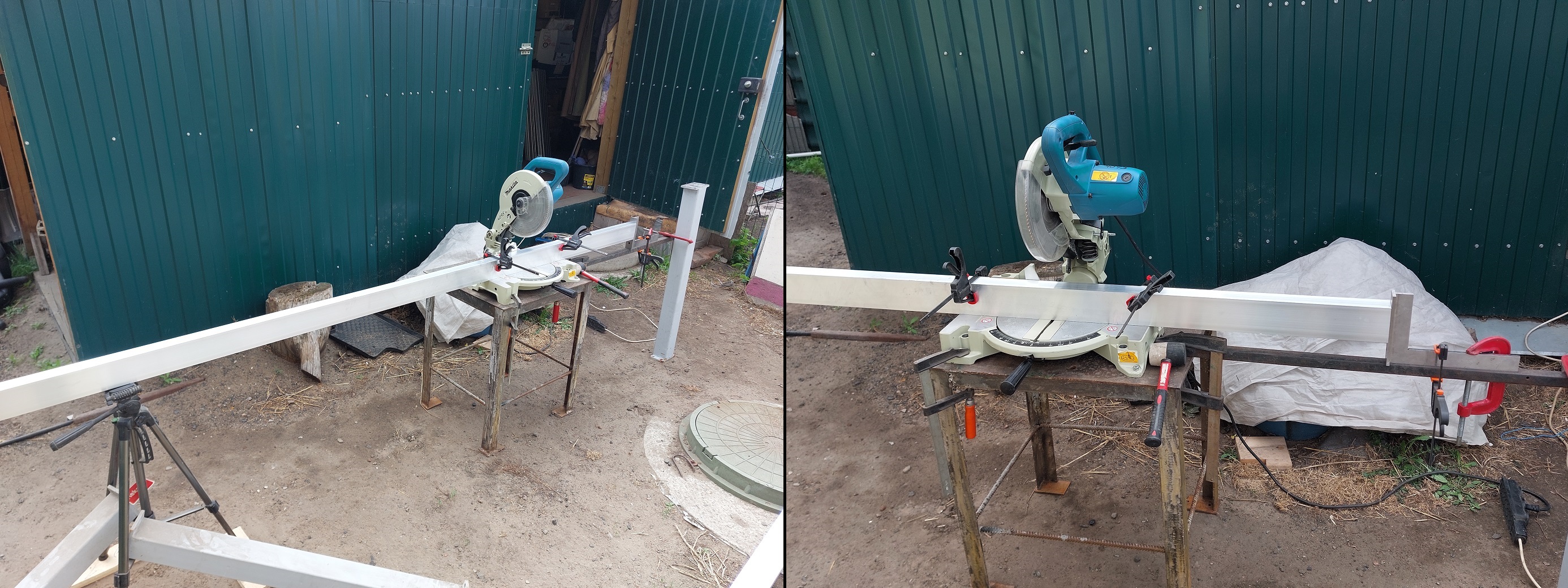

Прямоугольного профиля 80х40х4 у меня вышло при таком конструктиве 24 метра, брал отрезки по 3м (осталось буквально несколько маленьких обрезков), покупал на https://metopttrade.ru . Профиль кстати не совсем 40 мм, он 39,9, вроде мелочь, но когда я набрал пробный стол и сжал его струбцинами (профиля только напилены еще), то он плотно сжался и на 25 палок профиля вместо ровно 1000 мм, я получил порядка 997 (точно до микронов на такой длине мне нечем замерить), поэтому то что я на верхних балках не учел рез, даже сыграло в плюс, повезло.
Сначала думал попилить палки ножовкой , а потом попросить друга на станке отторцевать, но попробовал на одной палке и оценив трудозатраты сразу передумал, взял в прокате торцовку, собрал стенд и попилил часа за 2 все:

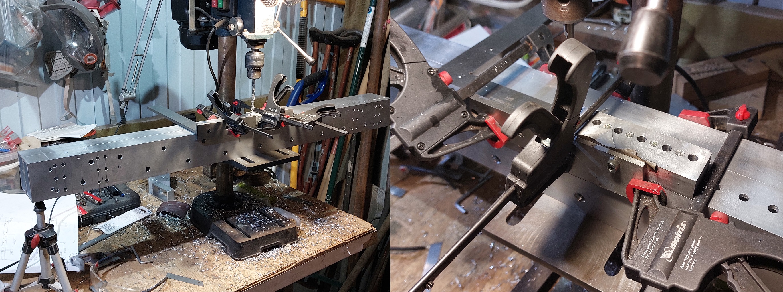

Дальше разметил (думал умнее всех), сначала поперечные вставки для нижних балок начал сверлить, но с алюминием это не так просто, вернее с разметкой проблем особо нет, тут главное сразу определить опорные плоскости (торцы поперечен я отторцевал на CNC у друга), но когда кернером начинаешь кернить, то керн уходит при ударе в сторону, казалось бы не значительно, но когда я совместил первую пару поперечина + уголок, то был неприятно удивлен что не все отверстия совпали, пришлось рассверливать (это не критично для конструктива, но все равно обидно), после чего вторую поперечину и балки в последующем, я уже сверлил парно (сделал пару отверстий для крепежа, выставил и закрепил детали, после чего сверлил сразу обе, чтобы совпадало точно), а вот точные отверстия на несовместимых деталях, я уже делал с помощью кондуктора, иначе на таком их количестве это был бы ужас потом при совмещении.
Что касается профилей, то пришлось корректировать кондуктор при установке с учетом того что балки могут отличаться по ширине (39,9 может варьироваться в минус), поэтому, я пронумеровал все поперечные балки стола, провел на нижних балках опорную линии начала отчета, и ставя по 3 штуки балок стола и сжимая их струбцинами, точно расчертил места установки кондуктора.
20220602_224426.jpg (11820 просмотров) <a class='original' href='./download/file.php?id=205785&mode=view' target=_blank>Загрузить оригинал (1.19 МБ)</a>

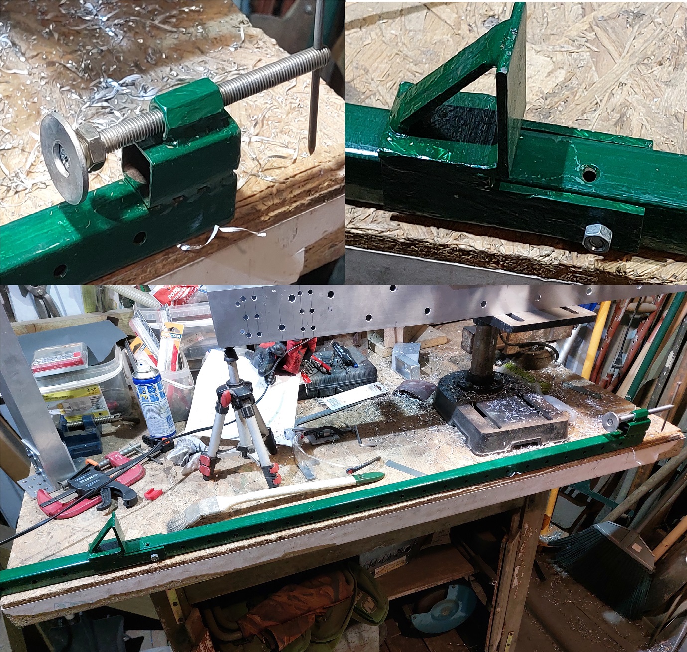

Струбцину для сжимания профиля сделал сам из обрезков металла что были дома, нашел на youtube как народ делает струбцины для стягивания деревянных массивов
20220602_224750.jpg (11820 просмотров) <a class='original' href='./download/file.php?id=205786&mode=view' target=_blank>Загрузить оригинал (843.19 КБ)</a>

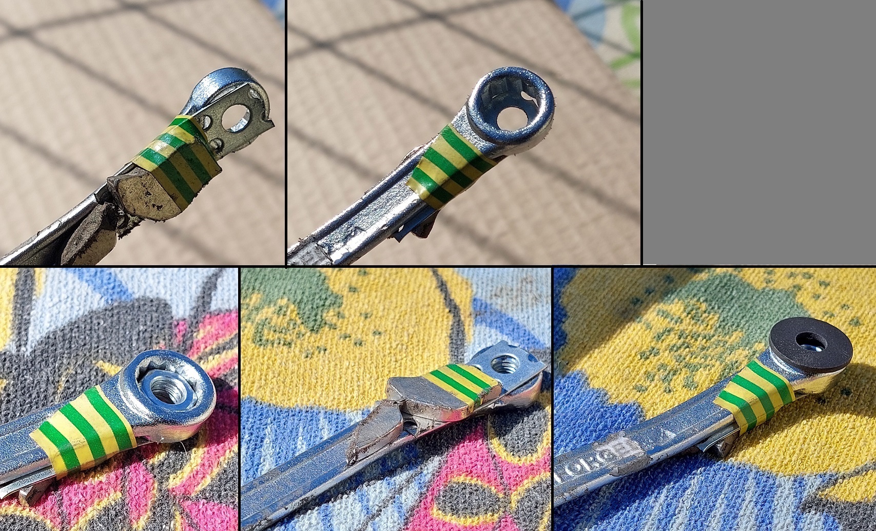

Сборка конечно своеобразная, трудоемкая, но тем не менее реальная. Подача же болтов в профиль осуществляется относительно легко – лёгкий пруток (например, карбон), а на конце пластинка согнутая вдвое и работающая как пружинный захват, когда болт устанавливается на нужное место, он подсаживается на шестигранный ключ головкой (для этого во всех профилях предусмотрено отверстие под ключ) и далее им закручивается и корректируется.

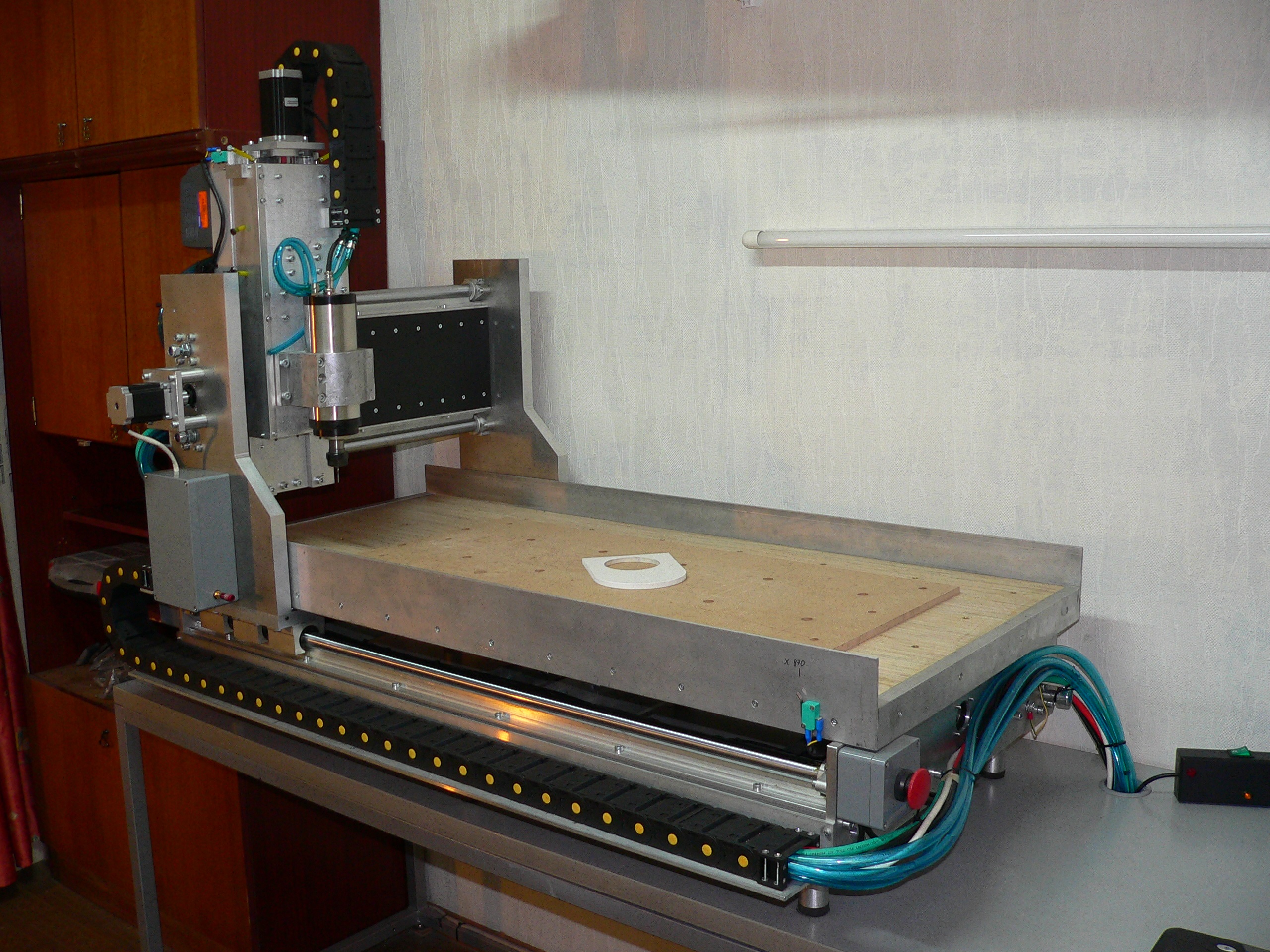

Вот мой первый станок (позже в нем заменили стол на плиту 25 мм из Д16Т и поставили самодельный Т-слот тоже из 25 мм Д16Т, но несмотря на это, проблему жесткости по центру это полностью не решило, хотя стало сильно жестче чем с деревянной столешницей).
P1140455.jpg (11820 просмотров) <a class='original' href='./download/file.php?id=205788&mode=view' target=_blank>Загрузить оригинал (1.5 МБ)</a>

А почему бы не сверлить отверстия на станке ЧПУ? Тогда и кернить не надо и все отверстия будут совпадать. Взять только короткие сверла чтобы не уводило (или фрезой сверлить, но это дольше будет).
Выставлять по оправке профиль для ускорения, можно даже не фиксировать - рукой удерживать будет достаточно. Надо то всего 3 небольших упорных бруска закрепить на столе.

Был бы CNC станок мой, я бы так и сделал, а так надо человека напрягать, чтобы он это сделал, к тому же отверстия там не все одинаковые, в том плане что есть под головку винта 10 мм, а есть чисто крепежные, также планки делятся на четные и нечетные (чтобы их свинчивать, отверстия на последующей планке смещены и планки по типу чередуются), также отверстия сквозные нужны, значит сверло 40 мм минимум, опять же жертвенник нужен был, чтобы при сквозном сверлении Т слот не покоцать сверлом, в общем я не стал просить чтобы это сделали, сделаю сам, ничего страшного.
Профиль так и размечали, сделали оправку, фиксацию спереди и сзади по длине и размечали на профиле сразу все отверстия базовые для четных и нечетных профилей одновременно, как профиль разметили, открутили по краям, новый на оправку закинули, на разметку 25 штук ушло порядка 2 часов+.
