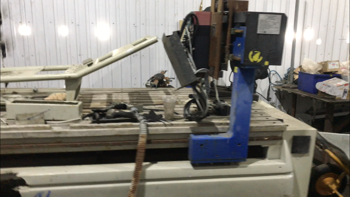

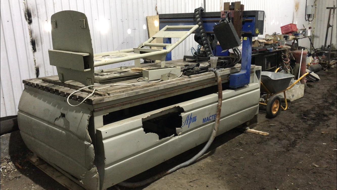

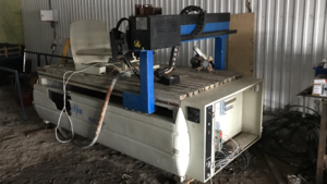

Урвал фрезер по пути в металлолом за не дорого, станок пару лет на улице пожил, собственно взял из за готовой механики на чугунной фрезерованной раме, да и портал мощный. Выглядит как будто на войне побывал :roll: Начали сегодня разбирать, из живой механики вижу пока только швп оси Y, может ещё серваки живые. Цель восстанавливать как будет время для собственных нужд.

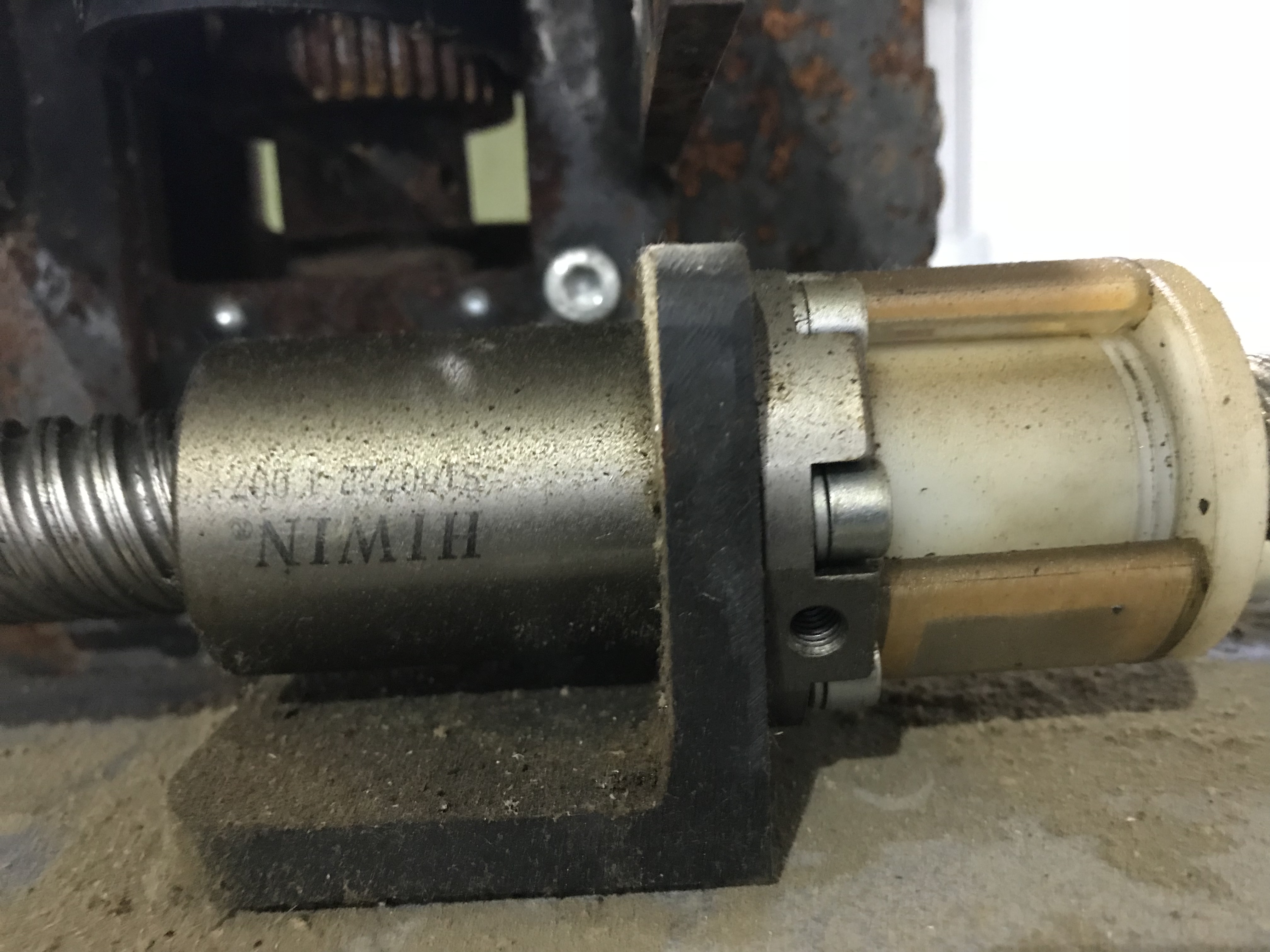

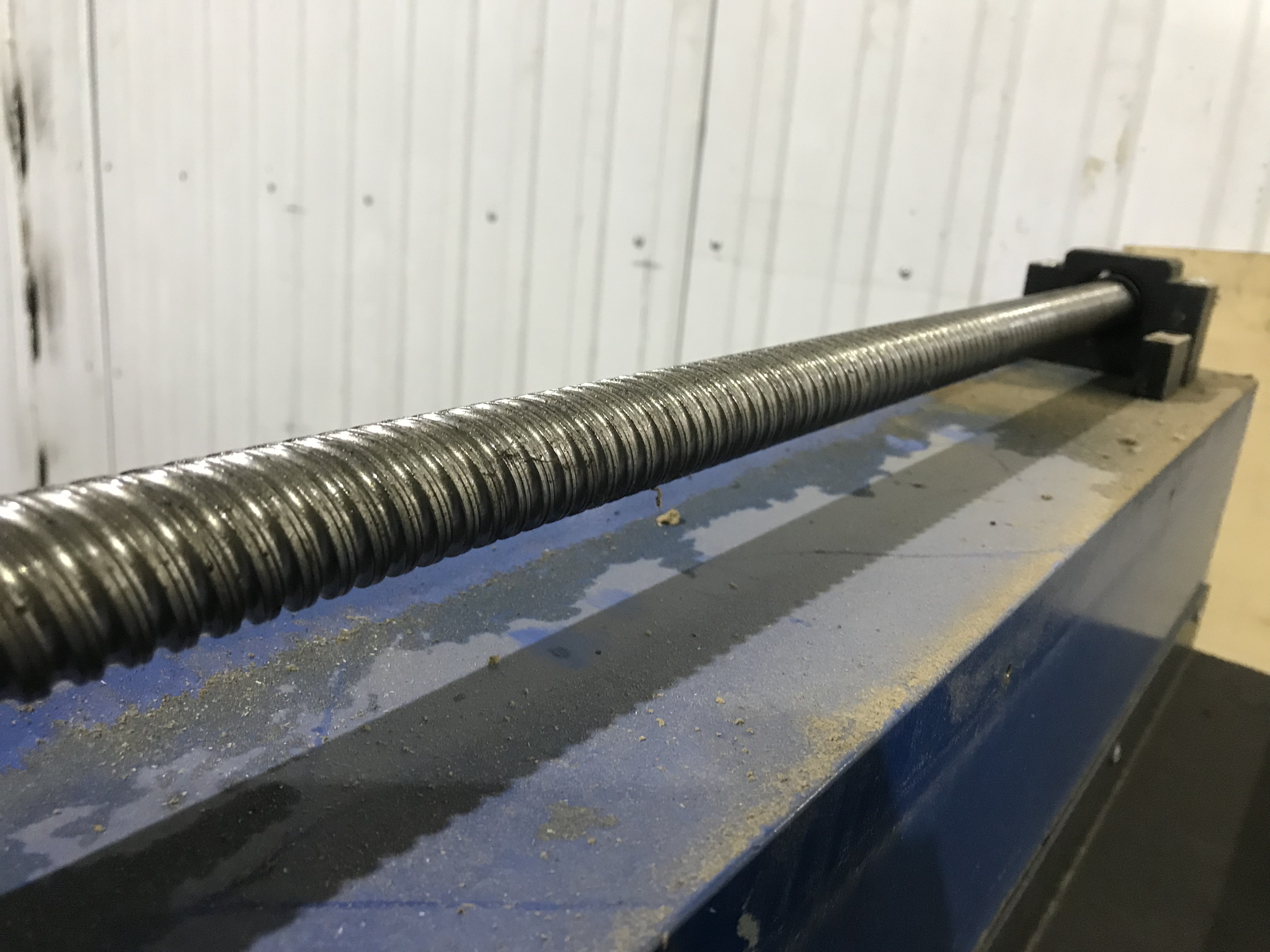

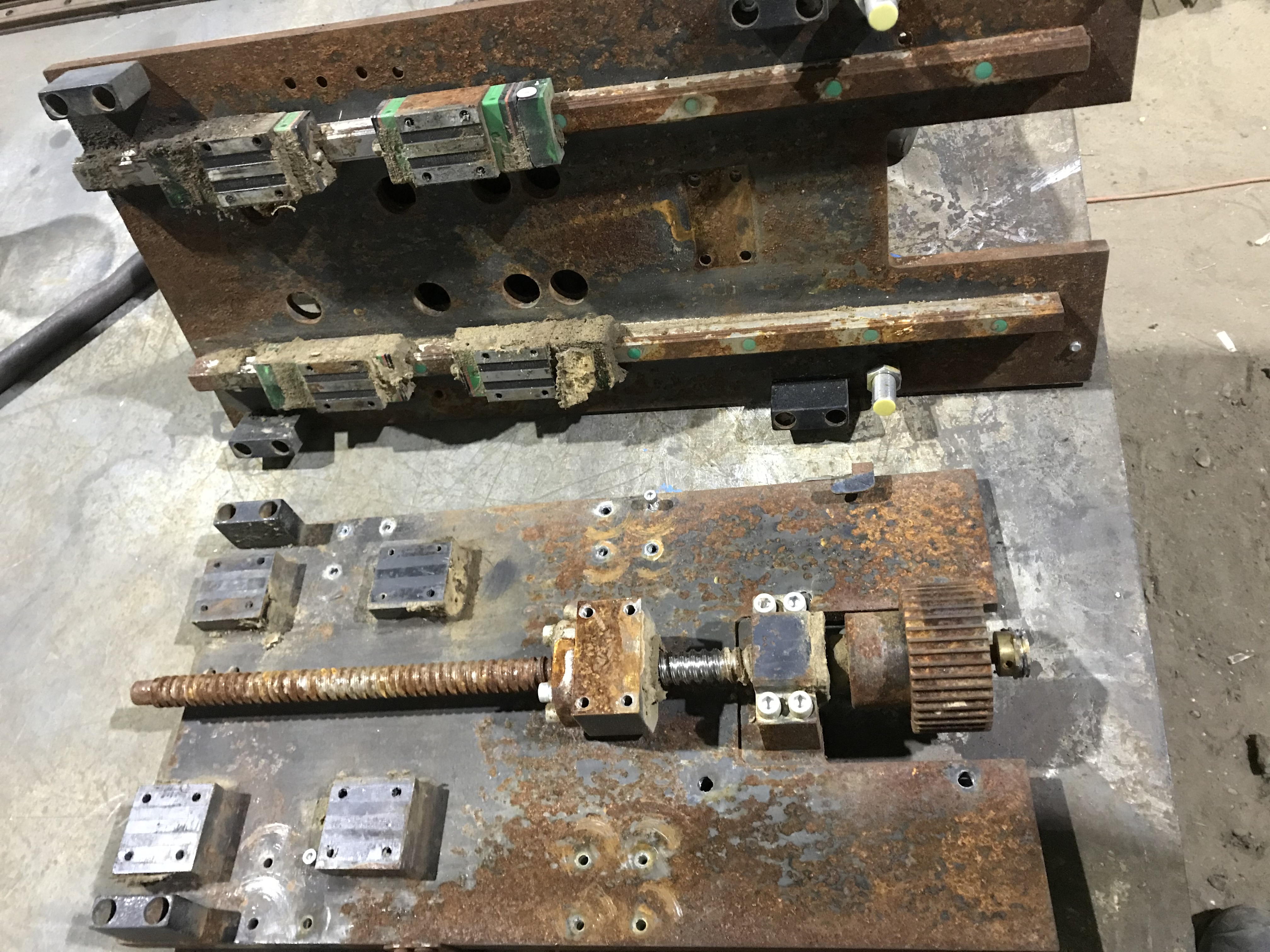

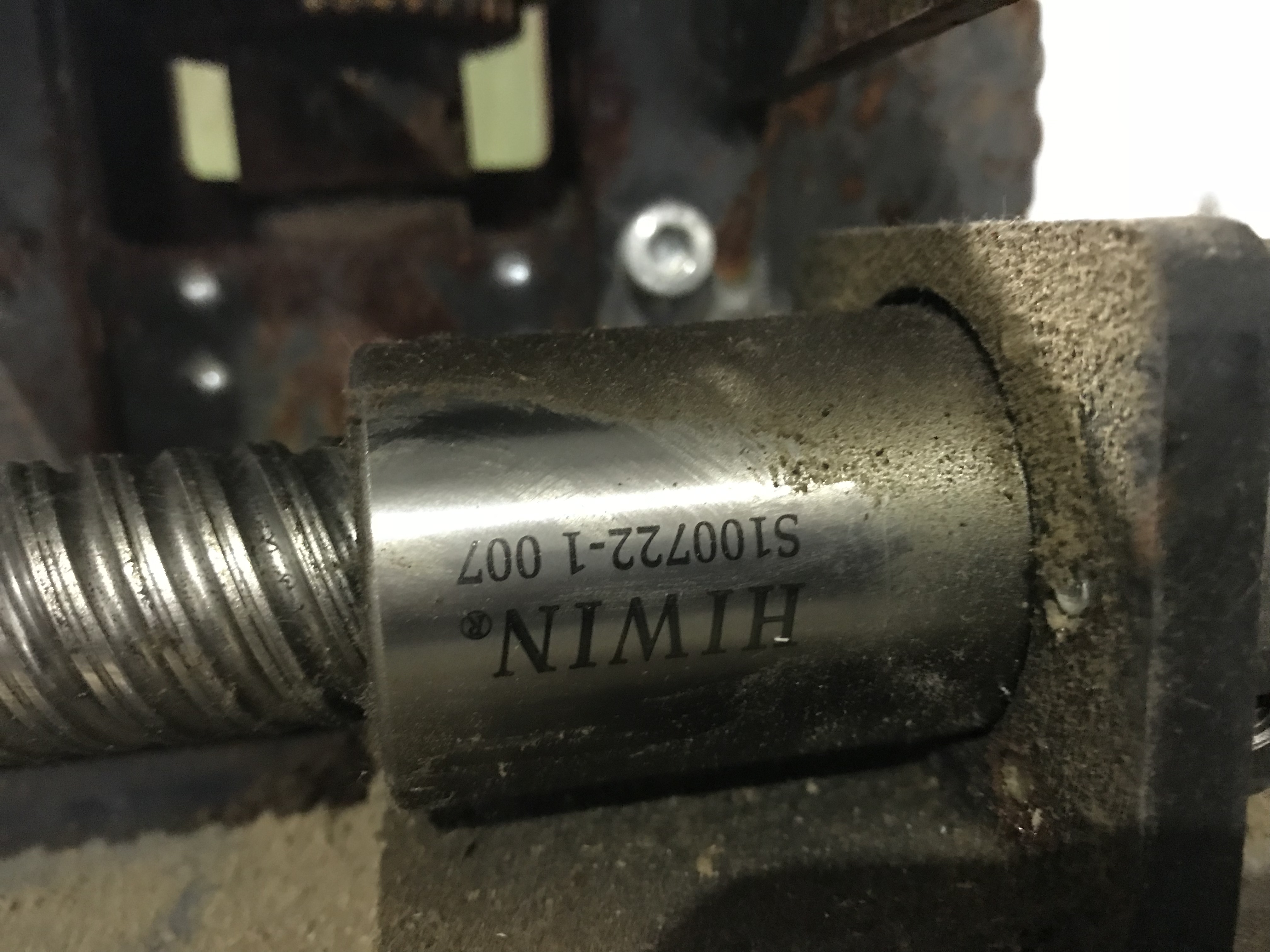

Швп Y, целый Хивин.
E8C4D1C4-9F8F-4C97-8EB2-361E8FDE39B2.jpeg (9506 просмотров) <a class='original' href='./download/file.php?id=178033&mode=view' target=_blank>Загрузить оригинал (2.12 МБ)</a>
F782C826-85E2-41E0-BE9C-90D1507342EF.jpeg (9506 просмотров) <a class='original' href='./download/file.php?id=178034&mode=view' target=_blank>Загрузить оригинал (2.06 МБ)</a>
752FD99C-8072-4365-9656-8C28A8FBB2F8.jpeg (9506 просмотров) <a class='original' href='./download/file.php?id=178035&mode=view' target=_blank>Загрузить оригинал (2.19 МБ)</a>

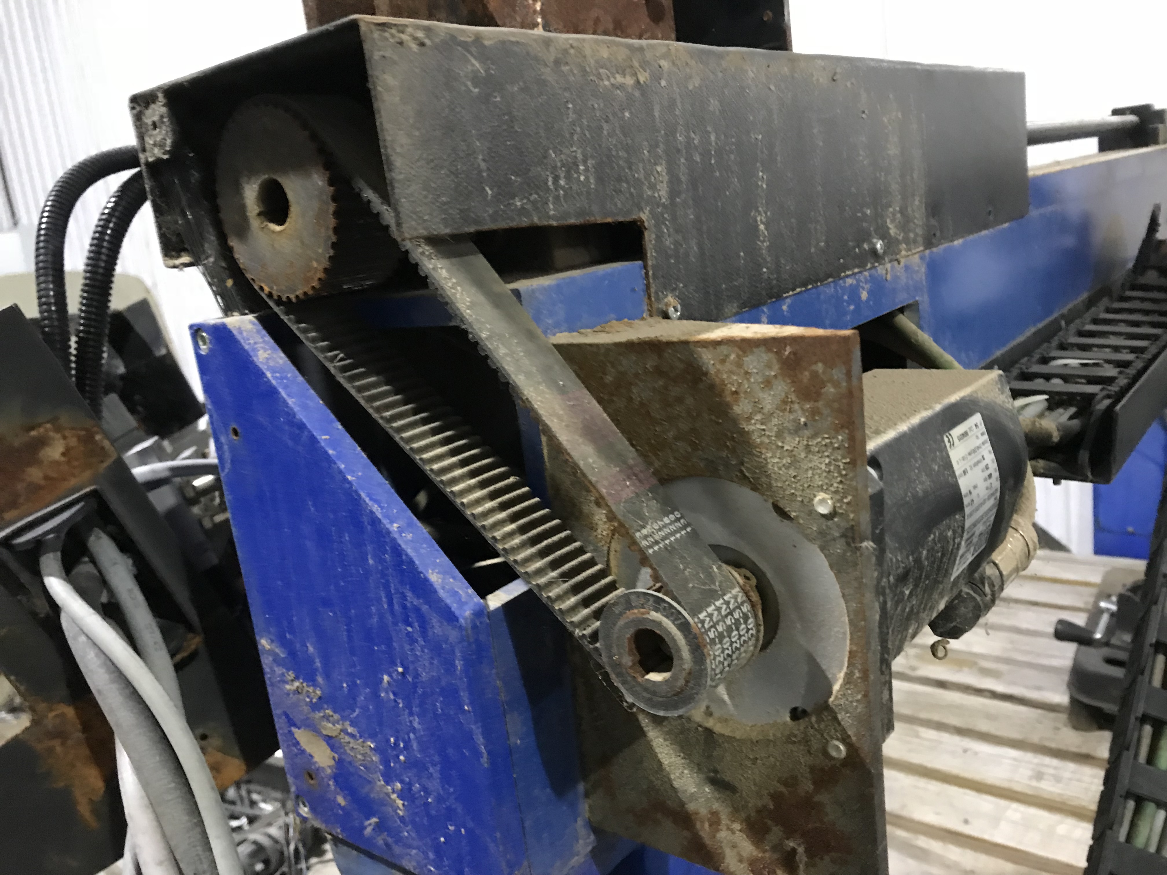

Везде ременный привод, на всех осях
45E7BFE0-94DF-4B43-955B-81151A6D51AB.jpeg (9501 просмотр) <a class='original' href='./download/file.php?id=178036&mode=view' target=_blank>Загрузить оригинал (2.36 МБ)</a>

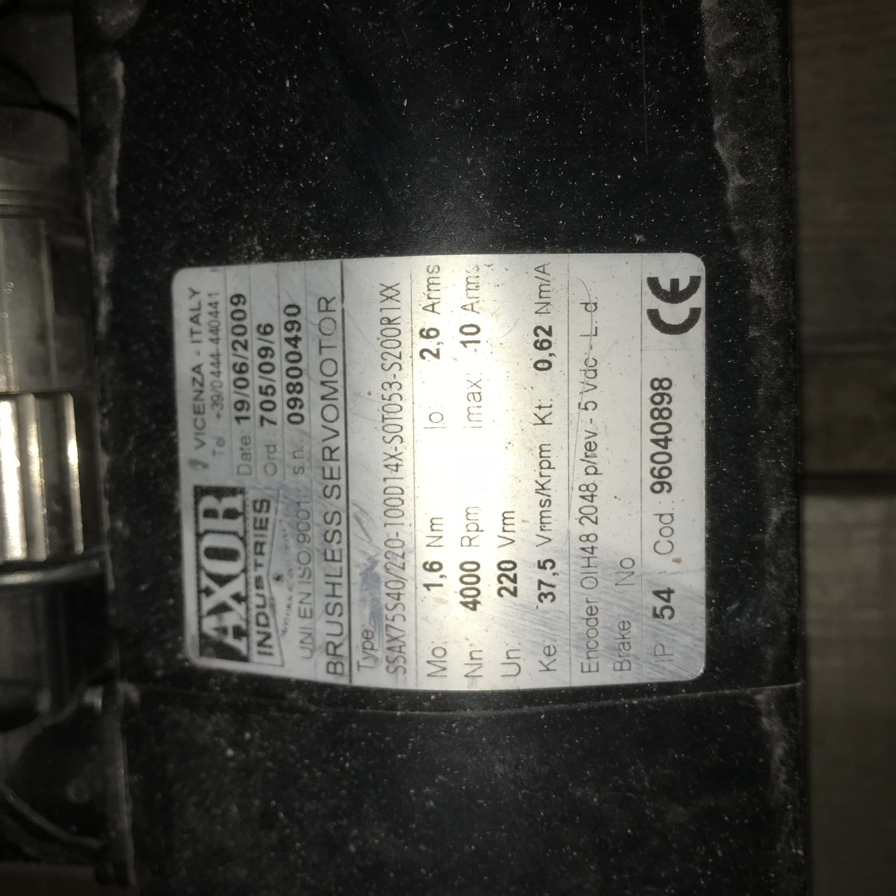

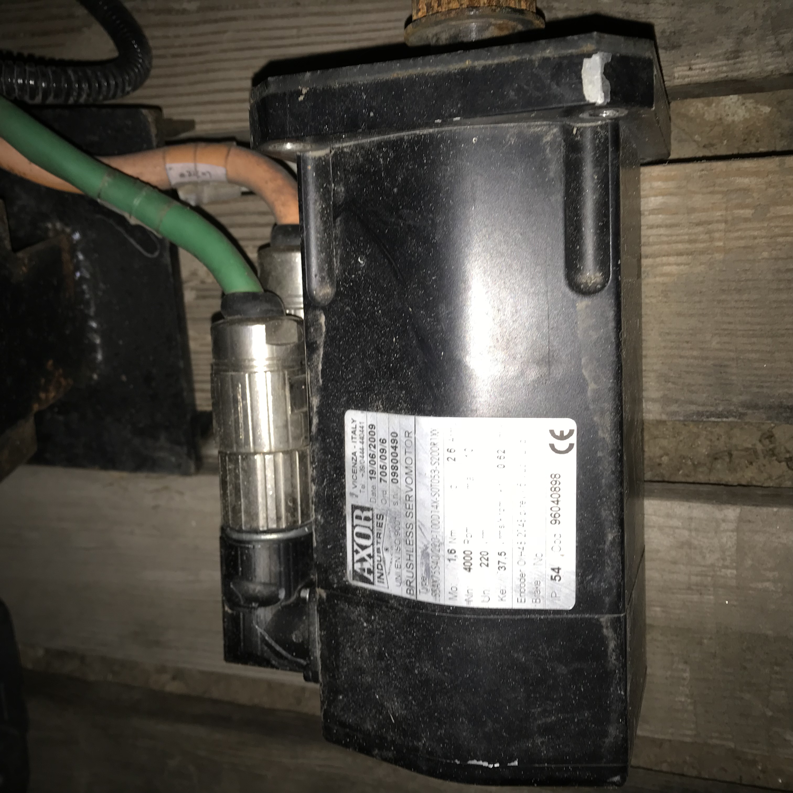

Сервы вот такие, все три есть
66865153-9431-442B-9225-EEABF1BE1250.jpeg (9495 просмотров) <a class='original' href='./download/file.php?id=178038&mode=view' target=_blank>Загрузить оригинал (1.73 МБ)</a>
43B38561-5F87-40B8-A476-5585295E69F5.jpeg (9495 просмотров) <a class='original' href='./download/file.php?id=178039&mode=view' target=_blank>Загрузить оригинал (1.63 МБ)</a>

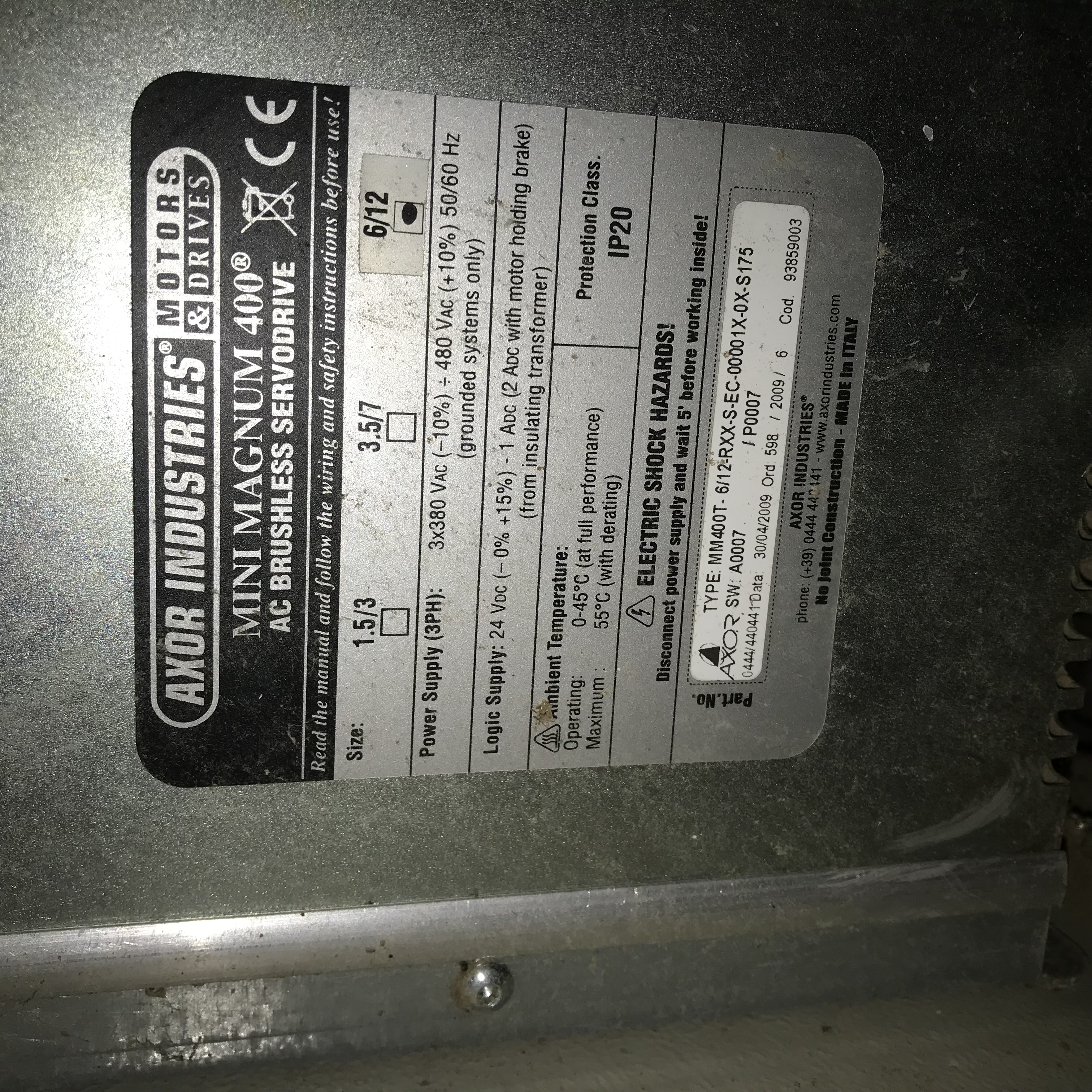

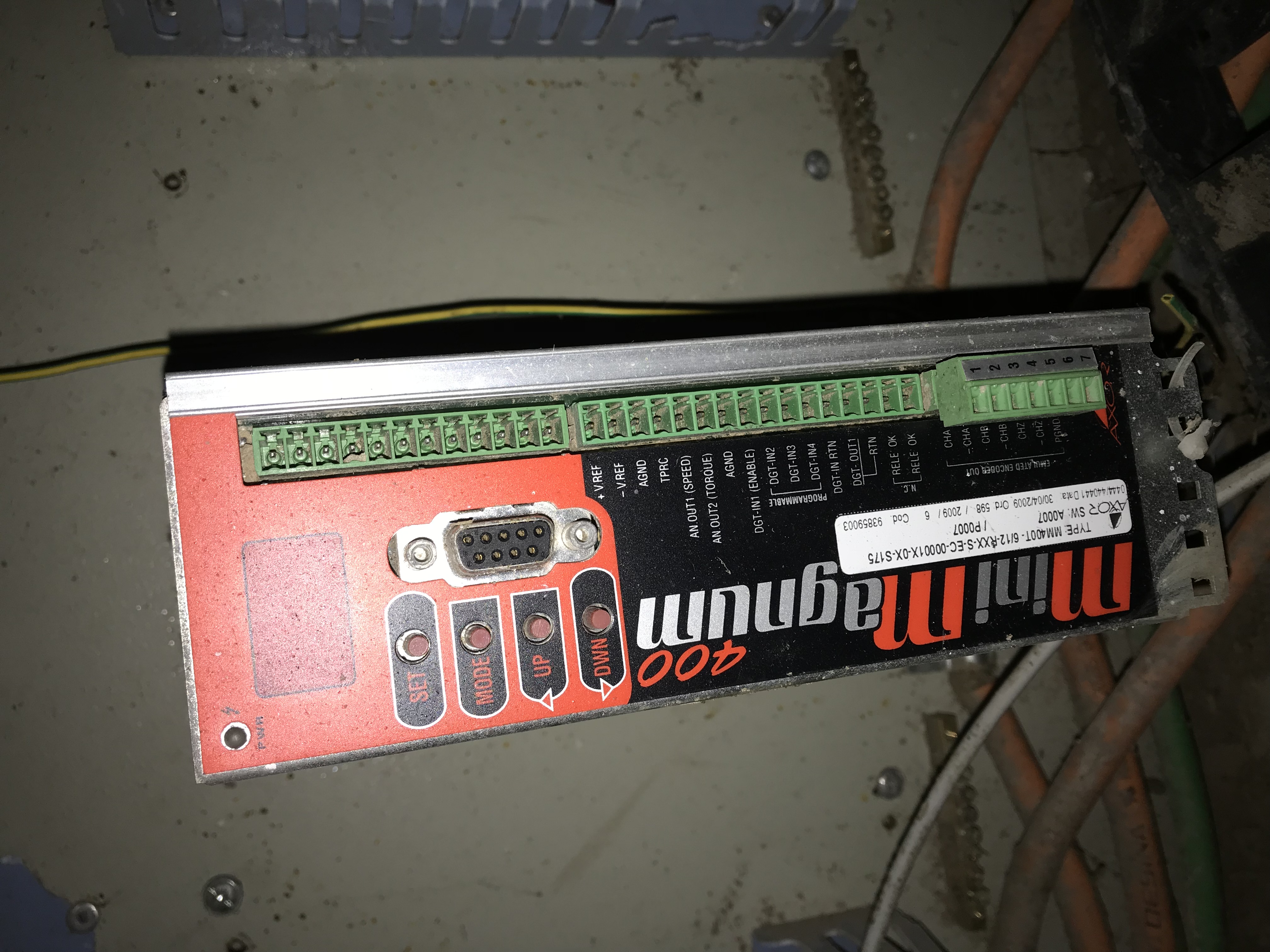

Серводрайвер такой, остался один, скорее всего дохлый
519BCCF6-3102-4007-985E-B4DAED2D35C6.jpeg (9486 просмотров) <a class='original' href='./download/file.php?id=178043&mode=view' target=_blank>Загрузить оригинал (2.7 МБ)</a>
95B34B2F-3D76-45DD-9643-7C3D15C123C8.jpeg (9486 просмотров) <a class='original' href='./download/file.php?id=178044&mode=view' target=_blank>Загрузить оригинал (3.67 МБ)</a>

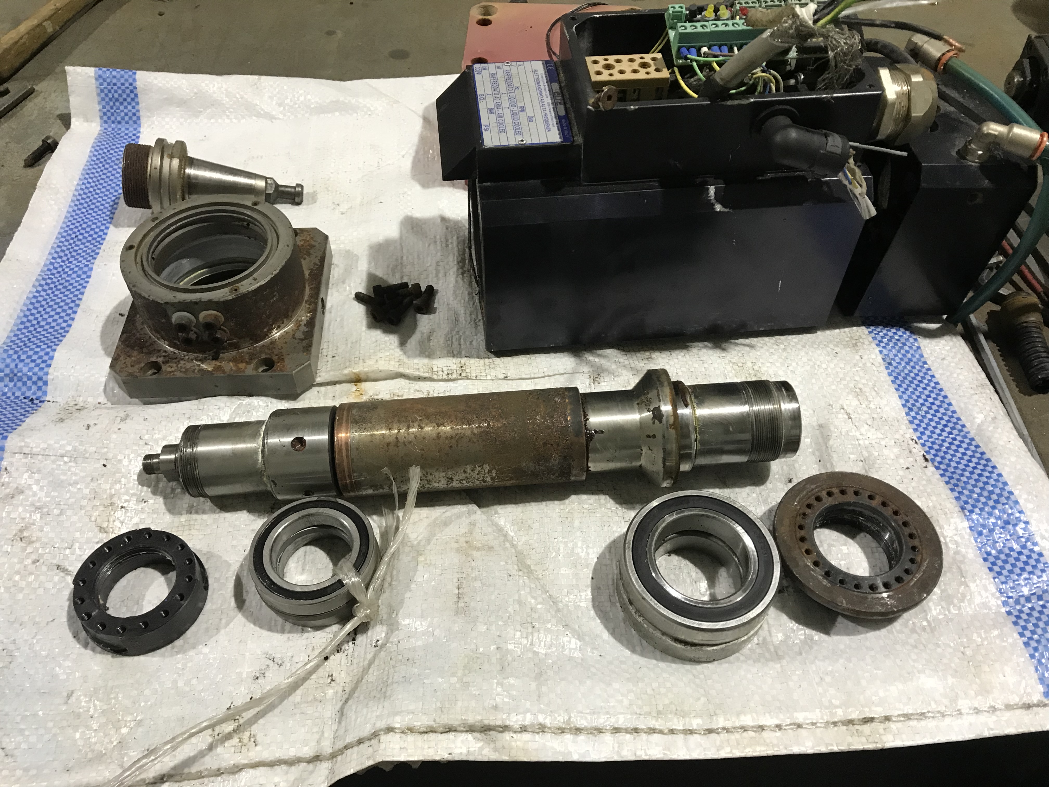

Шпиндель Елте 4квт, с автосменой. По его ремонту создал темку в разделе шпиндели, выше ссылка.
16AE879D-7D01-4315-BB58-60FC896F31CE.jpeg (9481 просмотр) <a class='original' href='./download/file.php?id=178045&mode=view' target=_blank>Загрузить оригинал (2.71 МБ)</a>

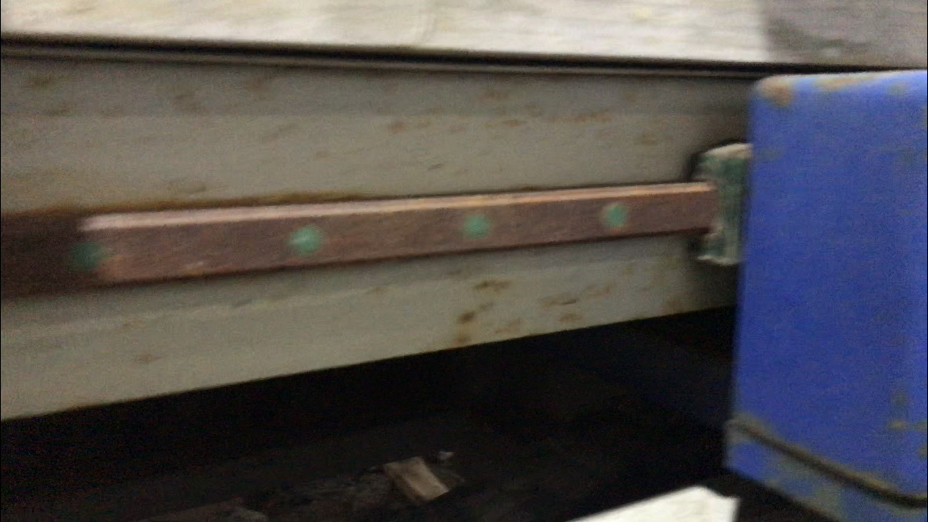

Ось Z :silent:
0BD0EE91-C9FE-4E41-84E9-9ED429F2190B.jpeg (9480 просмотров) <a class='original' href='./download/file.php?id=178046&mode=view' target=_blank>Загрузить оригинал (2.94 МБ)</a>
3AA033E8-B4C5-481B-A0EA-6746DAEAEFA9.jpeg (9480 просмотров) <a class='original' href='./download/file.php?id=178047&mode=view' target=_blank>Загрузить оригинал (2.76 МБ)</a>

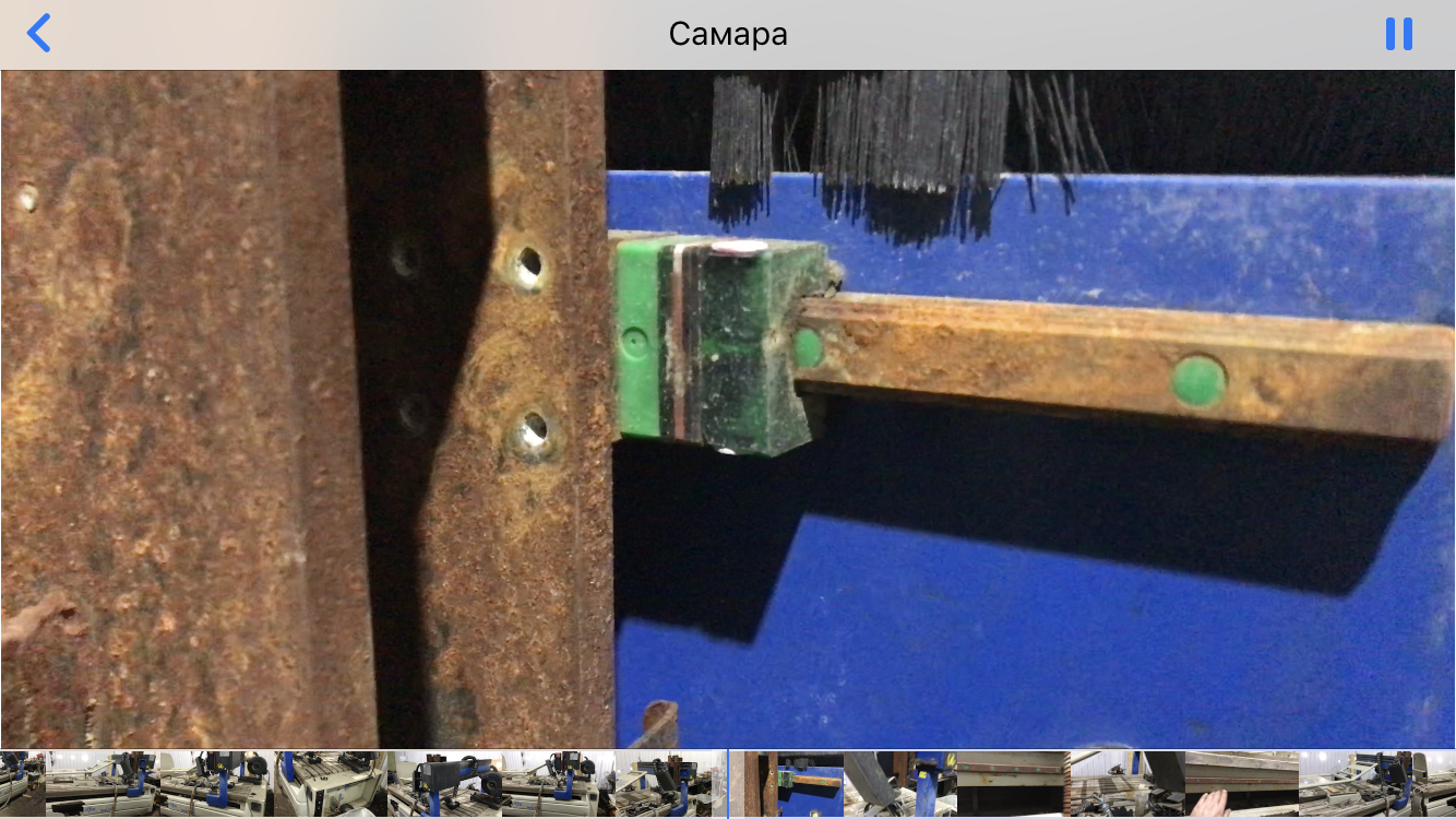

Нужны ваши предложения по следующим вопросам; сам ранее не сталкивался с подобием.
1) как попробовать убрать ржавчину с рельсов? На сколько я знаю Есть вариант лимонной кислотой, уксусом, колой, может ещё что эффективнее есть?
2) что за сервы может кто сталкивался? Если драйверы другого производителя найдутся, на что обратить внимания?
54AEAE09-A503-4E8D-9B1E-B9950C3E1235.png (9466 просмотров) <a class='original' href='./download/file.php?id=178048&mode=view' target=_blank>Загрузить оригинал (4.38 МБ)</a>
C9A92A6C-E59C-4EB1-9197-4A6179456014.png (9466 просмотров) <a class='original' href='./download/file.php?id=178049&mode=view' target=_blank>Загрузить оригинал (3.75 МБ)</a>

giraf_79 писал(а):готовой механики на чугунной фрезерованной раме
Да, чугун тут достаточно условный: боковины высокие, сечения хиленькие...
giraf_79 писал(а):как попробовать убрать ржавчину с рельсов?
Я бы убрал ржавчину на помойку, не снимая с рельсов.. :hehehe: .. Ну, серьёзно, это уже не поверхностная ржа от небрежной эксплуатации, а изрядно поеденные коррозией направляйки.. Лучше уж самый дешманский HSAC взять, чем реанимировать это.. В итоге дешевле получится :) .
Udjin
Сообщения: 2072
Репутация: 1248
Re: Восстановление погибшего фрезера
Сообщение Udjin »
Да, рельсы нужны новые. Каретки разобрать, если там живое, под смазкой, то только шарики на замену.
Убедиться в том, что рельсы мертвые просто - косчек кунуть в бутылку с колой, но сутки. И сами все увидите. Ржа образует каверны.
Если совсем плохо по денежкам, то отмочить рельсы и дать роутеру самому себе заработать на апгрейд, но боюсь может стать по итогу дороже, если вдруг закусит каретки, в ходе раскроя.

Кинул кусок рельса в уксус, завтра глянем

Ну тут понятно что Рельсы на выкидыш, но все же так как то не интересно, :D

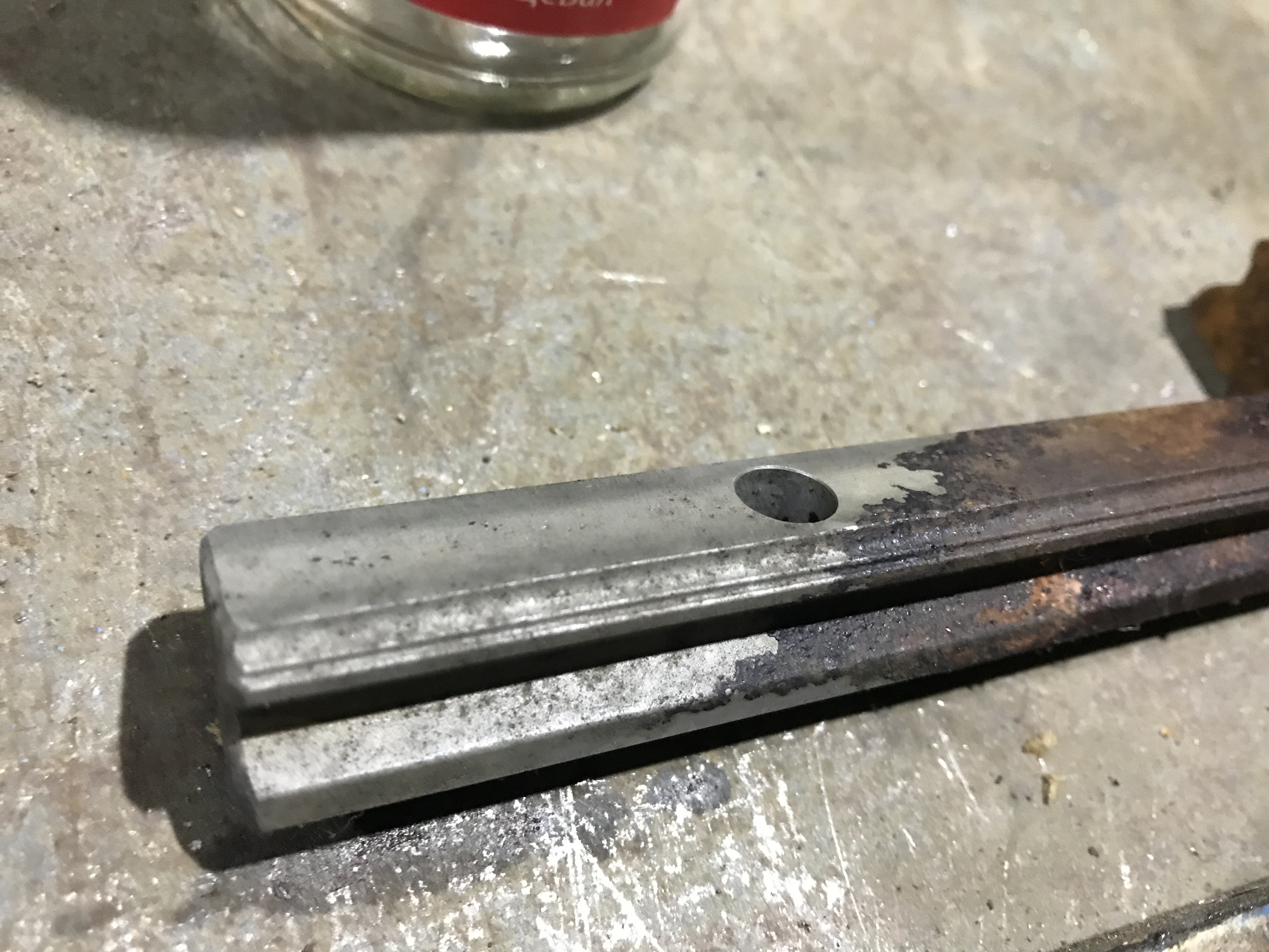

Итак, парни, уксус работает :relsa:
FC52FA31-2487-4F5B-9077-C251627F69F3.jpeg (9237 просмотров) <a class='original' href='./download/file.php?id=178106&mode=view' target=_blank>Загрузить оригинал (2.29 МБ)</a>
Сообщения: 2098
Уксус может и сам металл погрызть. Лучше стандартным способом - ортофосфорной кислотой. Она вроде сам металл не трогает, только ржу.
Как знать. Я бы тоже попытался сначала восстановить - реактивы всяко на порядки дешевле даже самых дешманских комплектующих. Может удастся запустить на том что есть, а там станок заработает себе на новые.

Надо сделать ванночку чтоб все направляйки влезли, налить кислоту которую подберем опытным путём и закинем. Скорее всего в качестве ванной можно использовать проф трубу. Концы заварить сверху срезать. А вообще существует и электролизная технология удаления ржи, может кто сталкивался?
Лодочник
Сообщения: 2031
Репутация: 1835
Откуда: г.Королев
Сообщение Лодочник »
giraf_79 писал(а):Скорее всего в качестве ванной можно использовать проф трубу.
Уж лучше пластиковую канализационную. Проще в размер подобрать, в т.ч. по диаметру, и с обоих концов крышками закрыть.

Что скажете по сервакам? драйвер только один есть. Может у кого завалялись такие драйвера? Можно ли вообще ставить драйвера другого производителя если такие не найдём. Перевод на шаговики оставим на крайняк
Может тему по ним где нибудь в движках или электрике открыть?
