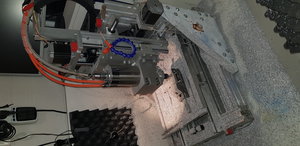

Re: Проект фрезера по дереву и не очень
Как выглядит сейчас у тебя станок? (фото плииз)
А то последнее что я помню это с одной покрашенной укосиной.
Сообщение ScrewDriver »
xenon-alien писал(а):Как выглядит сейчас у тебя станок? (фото плииз)
че-то он какой-то под углом :hehehe:
20200201_191226.jpg (7822 просмотра) <a class='original' href='./download/file.php?id=176024&mode=view' target=_blank>Загрузить оригинал (3.88 МБ)</a>
Мой Ютуб канал.
ScrewDriver писал(а):че-то он какой-то под углом
я обычно на компе пересохраняю фото повернув туда и обратно. (форум чего-то не берет во внимание положения акселерометра)
Так понимаю, что без защиты - никуда....
Сколько жрет энергии? (вижу там у тебя ваттметр...)
Да нормально без защиты - у меня стол на 10 см длиннее чем рабочее поле - рабочая часть винта прикрыта.
больше 300 Ватт не видел, как шпиндель не грузил

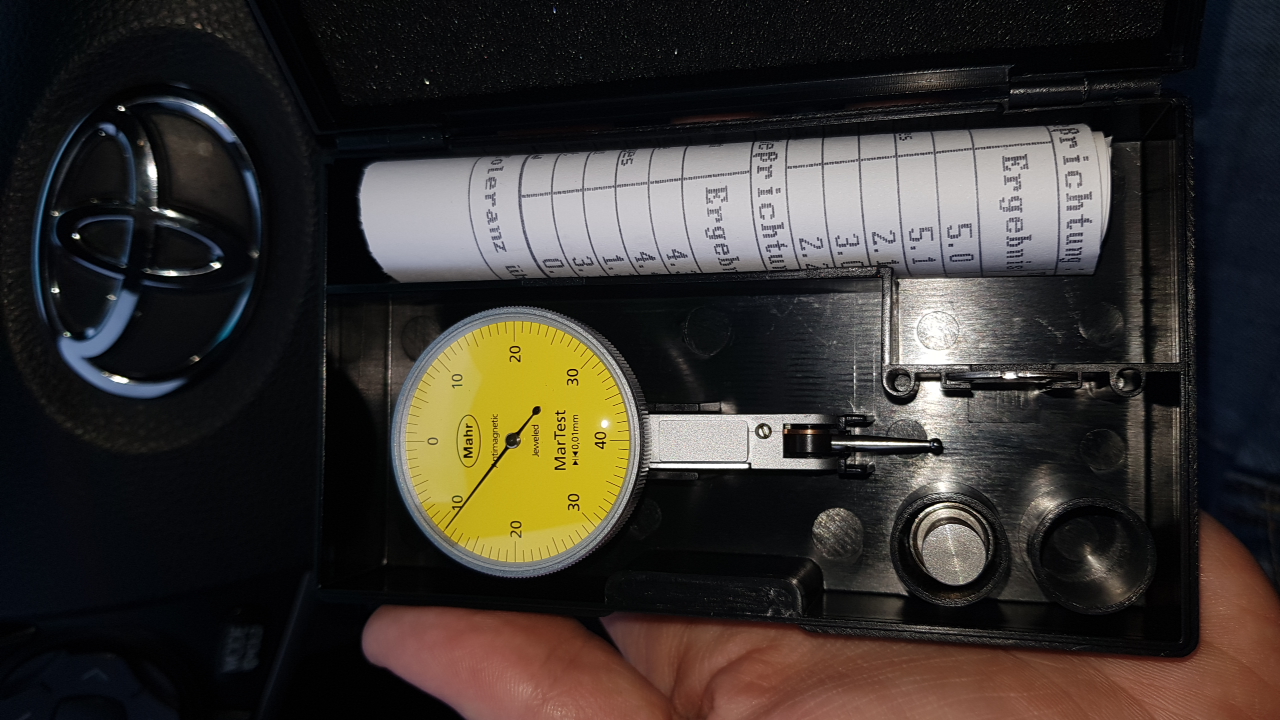

Иду такой по улице... смотрю лежит коробочка. :hehehe:
Чувствую к китайским индикаторам не вернуть больше....
2020-02-04 10-59-21.JPG (7694 просмотра) <a class='original' href='./download/file.php?id=176236&mode=view' target=_blank>Загрузить оригинал (678.55 КБ)</a>
Сообщение hmnijp »
ScrewDriver писал(а):чувствую к китайским индикаторам не вернуть больше....
После того как случайно пару раз ушатываешь хороший подороже - жаба требует вернуть китайский для черновых работ)
Но по "весу" - да - небо и земля.
hmnijp писал(а): После того как случайно пару раз ушатываешь хороший подороже - жаба требует вернуть китайский для черновых работ)
Даже китайский жалко. Да я тут ушатал китайский за 2 тысячи рублей - shahe. Не покупал дешевые по цене семячек, все же точное оборудование.
Глядь, а то что выше стоит 4800р с ндс. И дюже призадумался - а надо ли оно мне хрустеть китайским....
Если кому надо - в норгау распродажа именно этих ИРБ по 4800.

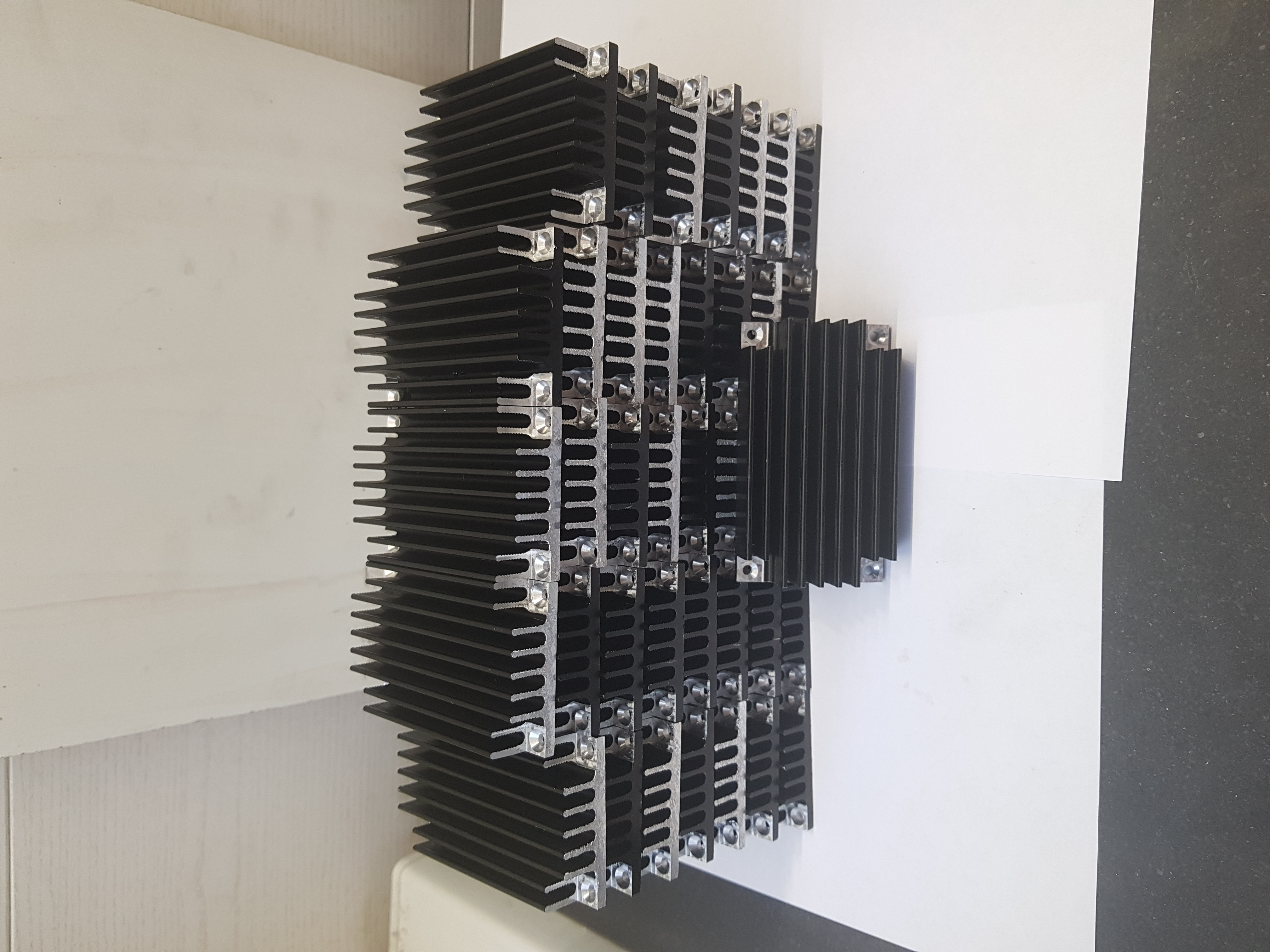

А кому радиаторов на боку(извините) :hehehe:
2020-03-05 10-39-12.JPG (6958 просмотров) <a class='original' href='./download/file.php?id=177723&mode=view' target=_blank>Загрузить оригинал (3.19 МБ)</a>
