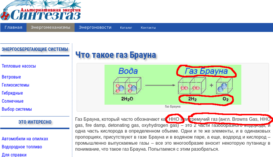

xenon-alien писал(а):газа Брауна
Первая ссылка из гугла:
Снимок экрана от 2019-11-10 17-52-42.png (10885 просмотров) <a class='original' href='./download/file.php?id=171739&mode=view' target=_blank>Загрузить оригинал (158.51 КБ)</a>
:lol:
Re: Box-1 ЧПУ v2.0 +4 ось на Arduino RAMPS 1.4 380х480х180
:lol:
буду добывать то, что выдаст это устройство! так лучше?! Или водородно-кислородная смесь? (не учитывая пропорции)

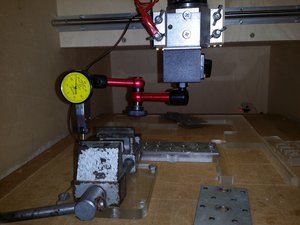

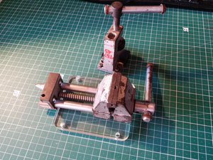

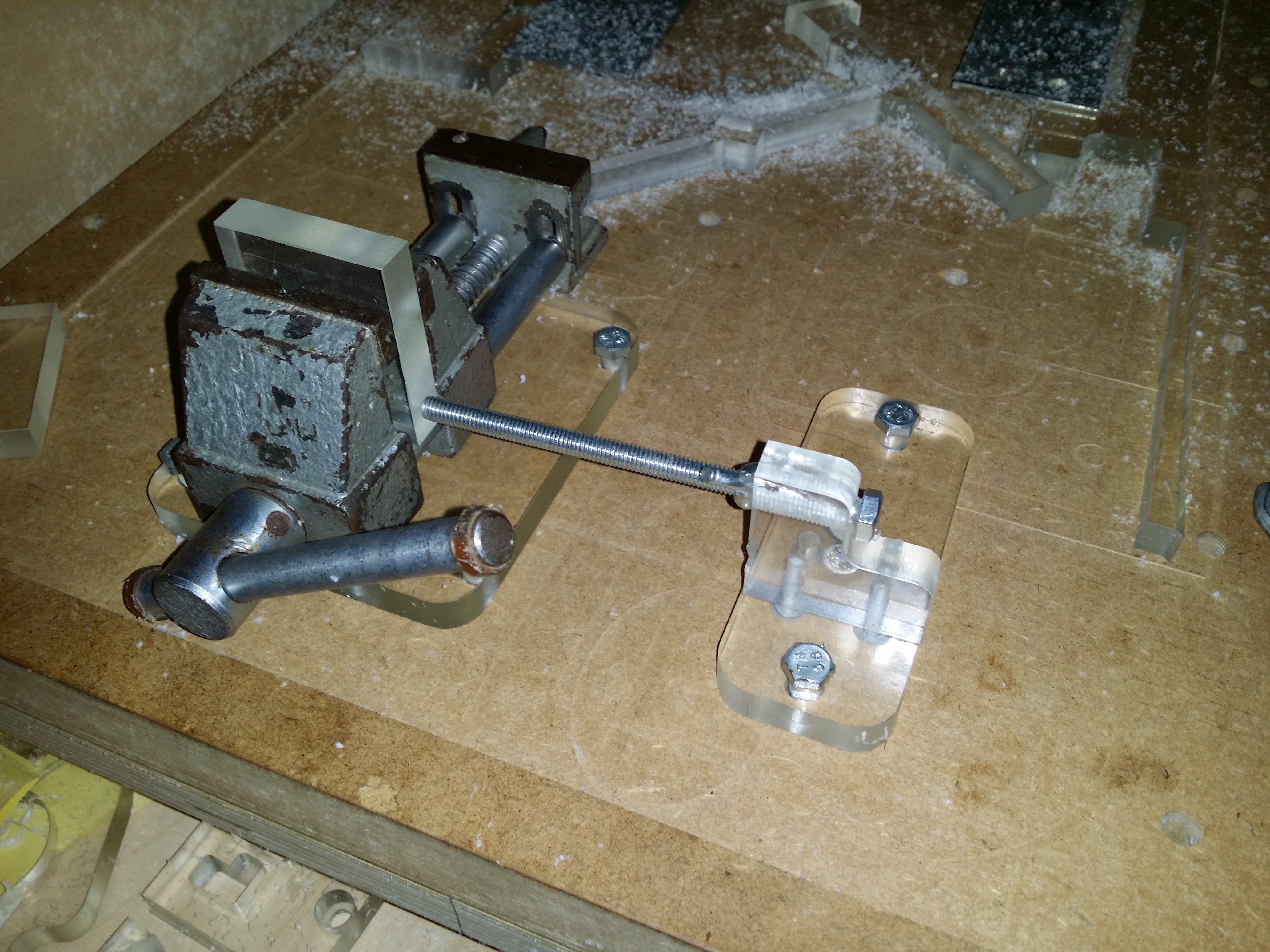

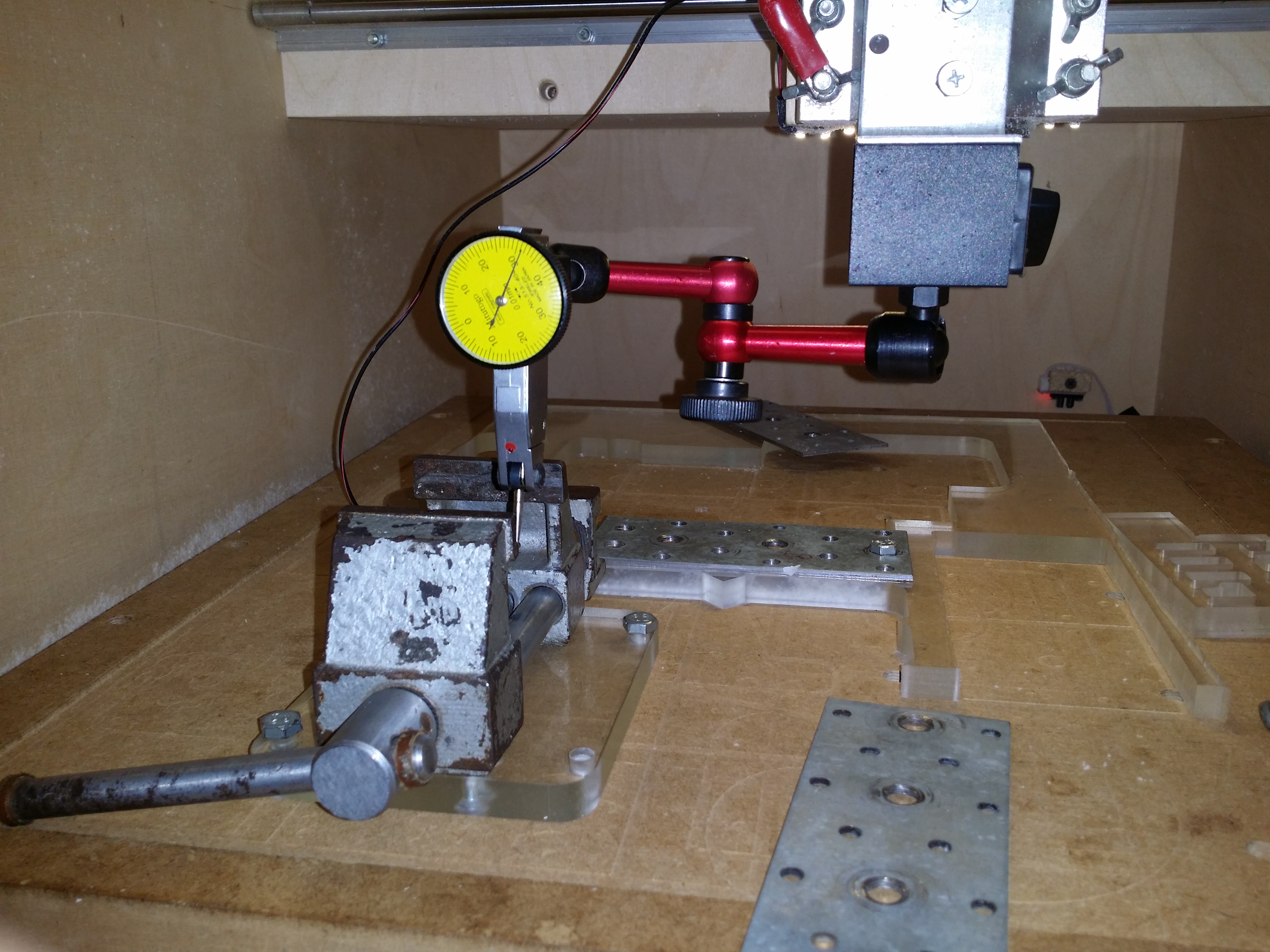

Всем привет!
Небольшой "колхозный" апдейт!
По зарез нужны были станочные тиски.
И что вы думаете, те что у меня были, раскручиваются и временно можно использовать.
Удалось выставить тиски в 5 соток на 40 мм.
Но по самой заготовке около 2 соток, после зажатия.
За глаза такая точность для разметки, сверления и фанерного станка!
Показание больше скачут, когда опираюсь на станок - 0,2 мм, а то и больше!
Ну и импровизированный упор!
Что бы раз "обнулиться" и работать от правого ближнего угла.
Все это для бачка "электролизёра".
