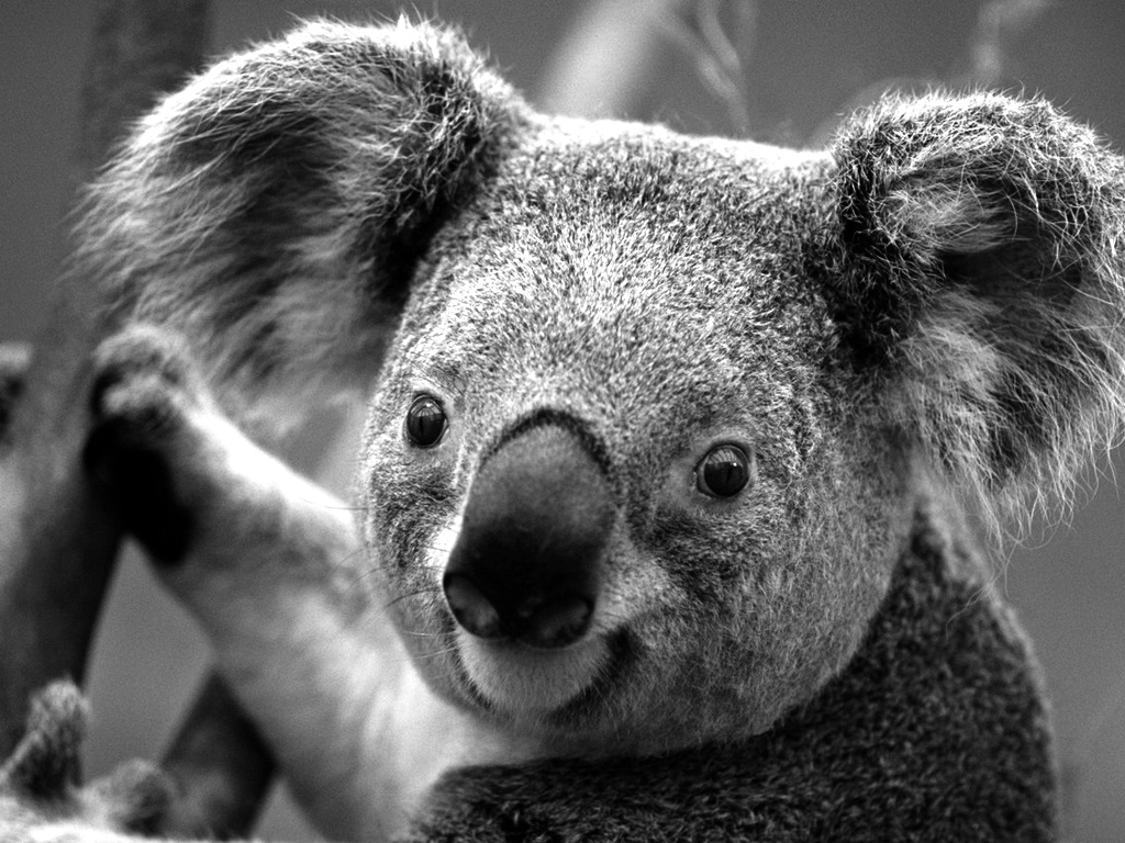

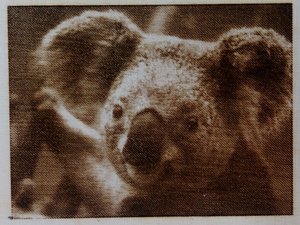

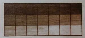

Мои пробы в гравировке в оттенках серого но на самом деле в оттенках коричневого .
Мощность лазера примерно от 0.3 до 1.7W.
grayscale1.jpg (6716 просмотров) <a class='original' href='./download/file.php?id=168132&mode=view' target=_blank>Загрузить оригинал (603.44 КБ)</a>
grayscale.jpg (6716 просмотров) <a class='original' href='./download/file.php?id=168133&mode=view' target=_blank>Загрузить оригинал (1.3 МБ)</a>
koala.jpg (6716 просмотров) <a class='original' href='./download/file.php?id=168134&mode=view' target=_blank>Загрузить оригинал (1.9 МБ)</a>
Koalagray.jpg (6716 просмотров) <a class='original' href='./download/file.php?id=168136&mode=view' target=_blank>Загрузить оригинал (289.25 КБ)</a>

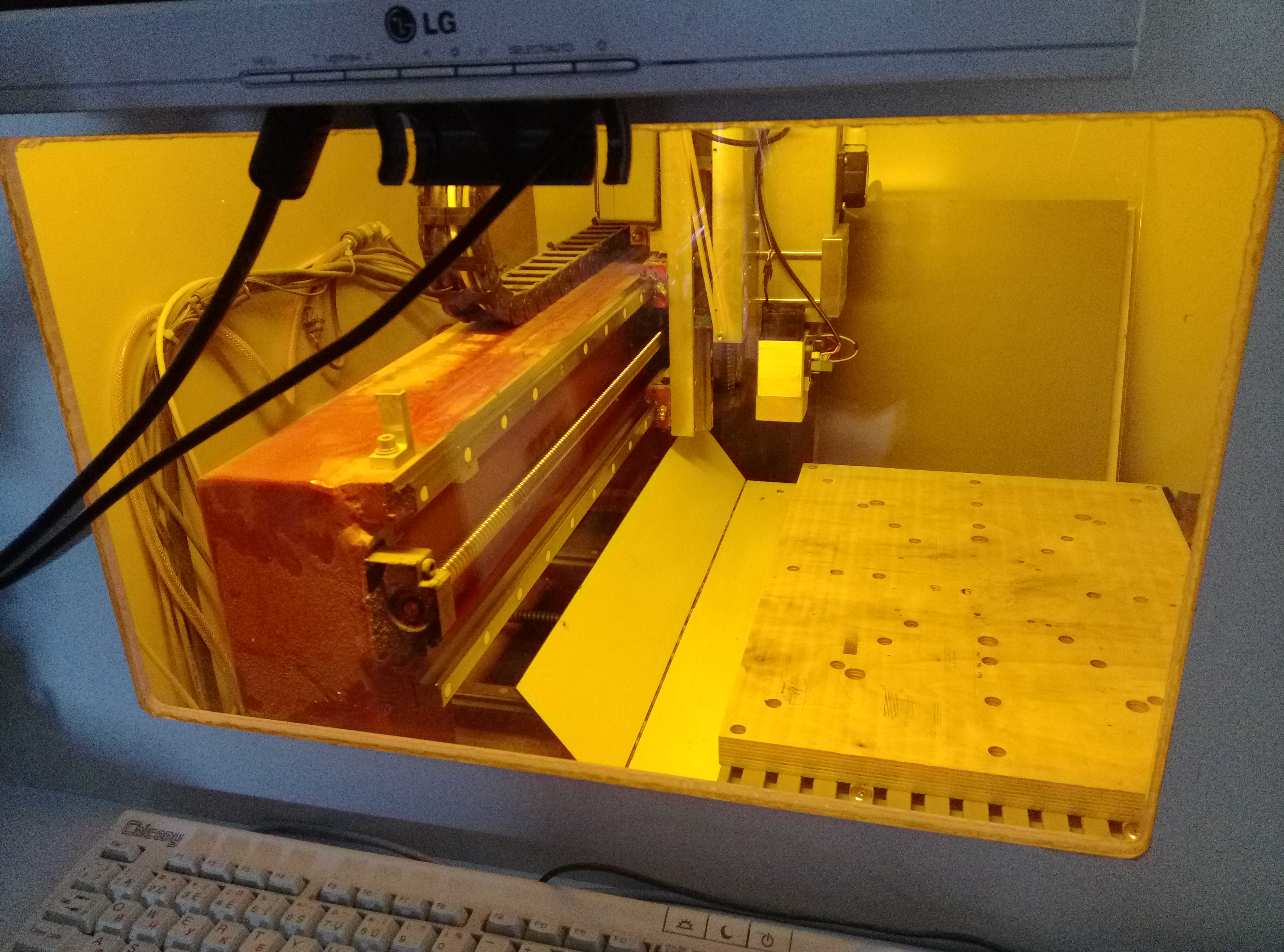

Купил оранжевого цвета прозрачное оргстекло в фирме торгующей обрезками 0,5м2 за 10 euro.
На ebay 0,1м2 за 45 euro вроде как специальное защитное оргстекло с OD3+ .
Не знаю во сколько раз простое хуже но от бликов спасает.
Если я правильно определил номер товара CN100 15000 то стекло фильтрует от 250 до 570 nm
до 0 с горбом 400nm. Нижний график оранжевого цвета в брошюре .
IMAG0755.jpg (5886 просмотров) <a class='original' href='./download/file.php?id=169086&mode=view' target=_blank>Загрузить оригинал (4.38 МБ)</a>

paganel писал(а): Не знаю во сколько раз простое хуже но от бликов спасает.
А как определить спасает или не спасает? Опытным путем, у окулиста?
Я-бы видеокамеру поставил туда и смотрел бы на это всё дело через монитор. Надеяться на честность продавцов- ну его нафиг
