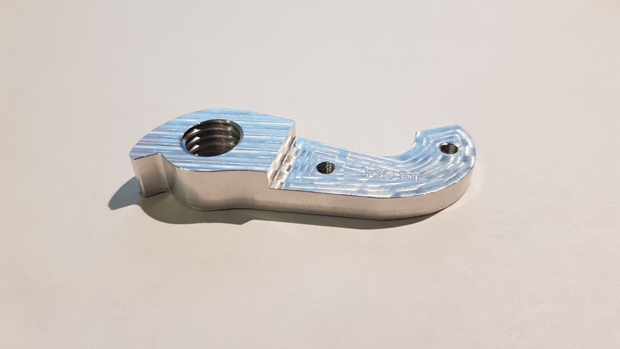

Попробовал крепить алюминий на малярный скотч - вполне себе вариант.
Съем правда сделал детский совсем по 0.1, но и фреза 2мм, так что...
Сделал велосипедный петух другу с повышением мощности.
2018-05-19 20-09-45.JPG (4238 просмотров) <a class='original' href='./download/file.php?id=139350&mode=view' target=_blank>Загрузить оригинал (171.65 КБ)</a>
Видео самого процесса, собственно:
https://www.youtube.com/watch?v=634lQSfp_BA

Насколько крепко держится? Просто снимать по 0.1 2мм фрезой, понятно, что нагрузок нет.
Что за такая секретная гравировка?! :hehehe:
ScrewDriver
Сообщения: 1866
Репутация: 498
Настоящее имя: Василий
Re: Нужна помощь по проекту фрезера по дереву.
Сообщение ScrewDriver »
Крепко, еле оторвал.
Самое главное я думаю не допускать нагревания, иначе клей отвалится.
А гравировка есть на фото ;)
Мой Ютуб канал.
Сообщения: 2098
А что за мучения при снятии? Либо нагреть феном деталь и сама отвалится или 2 вариант - залить немного растворителя в прорезь (например 646), он размягчит клей.

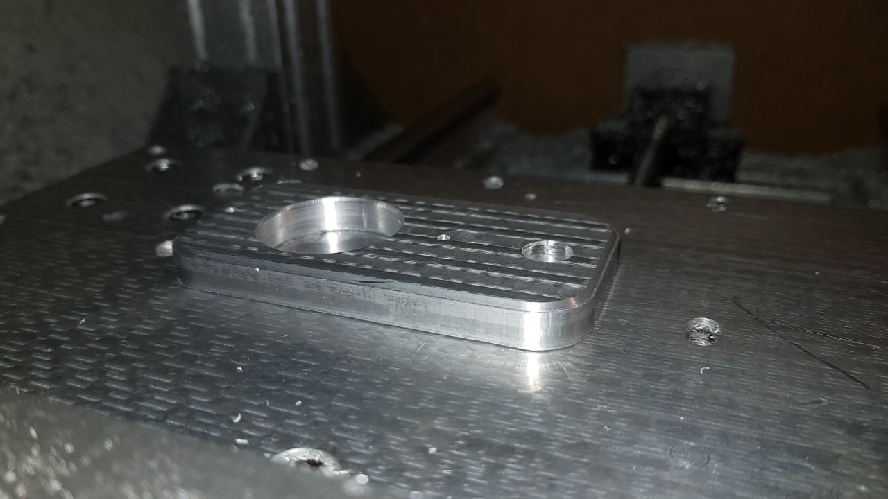

Крепил опять на скотч и суперклей - снимал 6-кой по 0.5мм за проход, держит нормально.
В одном месте оставил длинный хвост скотча - поймал намотку на фрезу, клин, стоп ПЧ. LinuxCNC все это увидел, остановил станок.
Фреза целая, заготовка целая. Сходил в нули на всякий и запустил заново последние 0.5мм контура - все отлично вырезалось.
Крепление на суперклей не переваривает СОЖ - постояло с пол часа и как раз на проходе зенкером отвалилось, как будто и не было его - клеевая подложка, да и сам скотч - разлезаются.
2018-05-21 22-47-17.JPG (4078 просмотров) <a class='original' href='./download/file.php?id=139499&mode=view' target=_blank>Загрузить оригинал (267.53 КБ)</a>
2018-05-21 22-50-01.JPG (4078 просмотров) <a class='original' href='./download/file.php?id=139500&mode=view' target=_blank>Загрузить оригинал (260.36 КБ)</a>
2018-05-21 23-13-47.JPG (4078 просмотров) <a class='original' href='./download/file.php?id=139501&mode=view' target=_blank>Загрузить оригинал (349.34 КБ)</a>
Не понял что не так со стратегией контур/фаска
Вроде поставил размер зенкера верный, заглубление 0.2мм, в размере зенкера какой частью резать - 1мм....
Фаска снялась какая-то суровая :pssdoff: Что-то солид намудрили с этой стратегией....

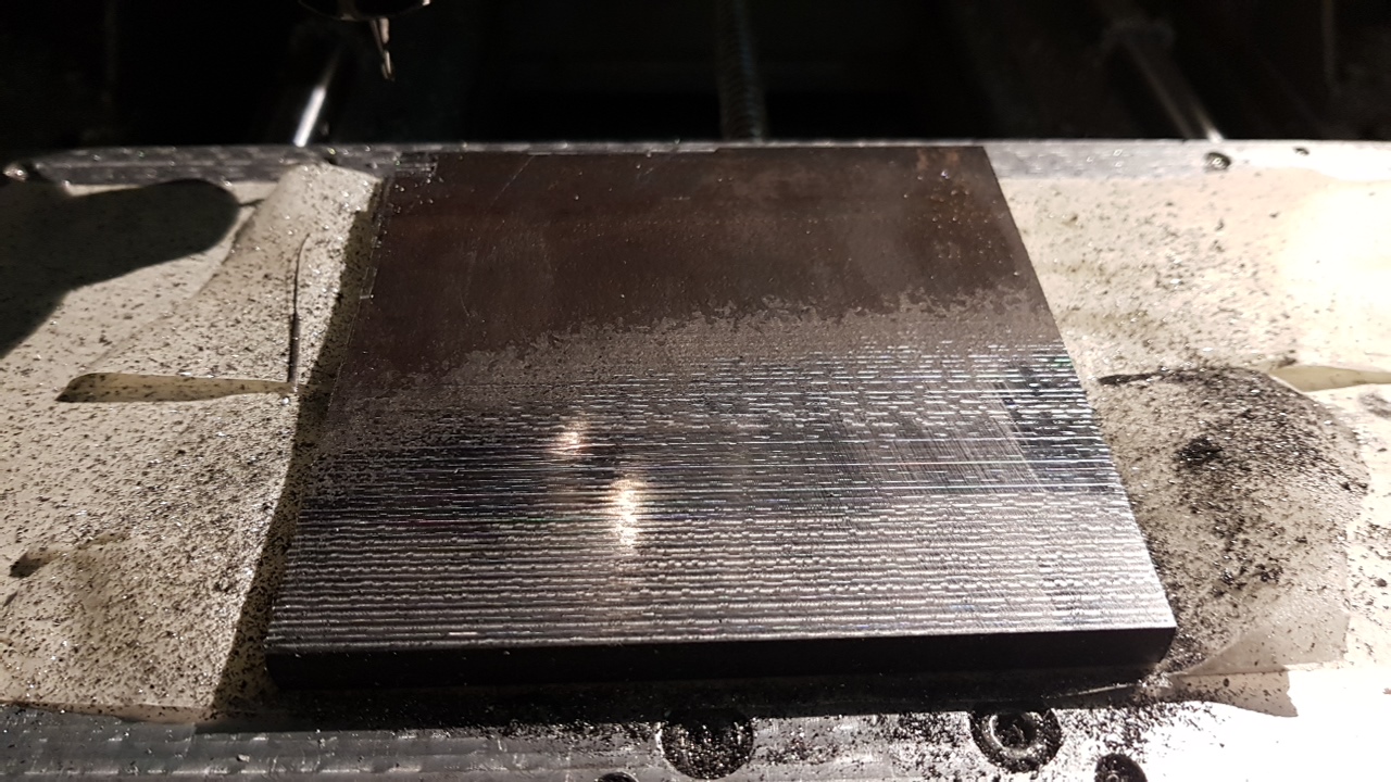

Но СТ3 :hehehe:
2018-06-01 19-20-39.JPG (3853 просмотра) <a class='original' href='./download/file.php?id=140298&mode=view' target=_blank>Загрузить оригинал (439.22 КБ)</a>
Так сказать попробовал... Понял что фрезы не подходящие совсем.
Одни выкрашивает, другие просто :hehehe: сточились как об наждак :hehehe:
Фирменные от ZCC.CT по алюминию не пробовал - жалко портить.
Не знаю, нужны ли мне фрезы по стали.... вроде и потребность возникла, но не такая чтобы комплект закупать.
Катнусь наверное завтра на рынок, может чего советского раздобуду
