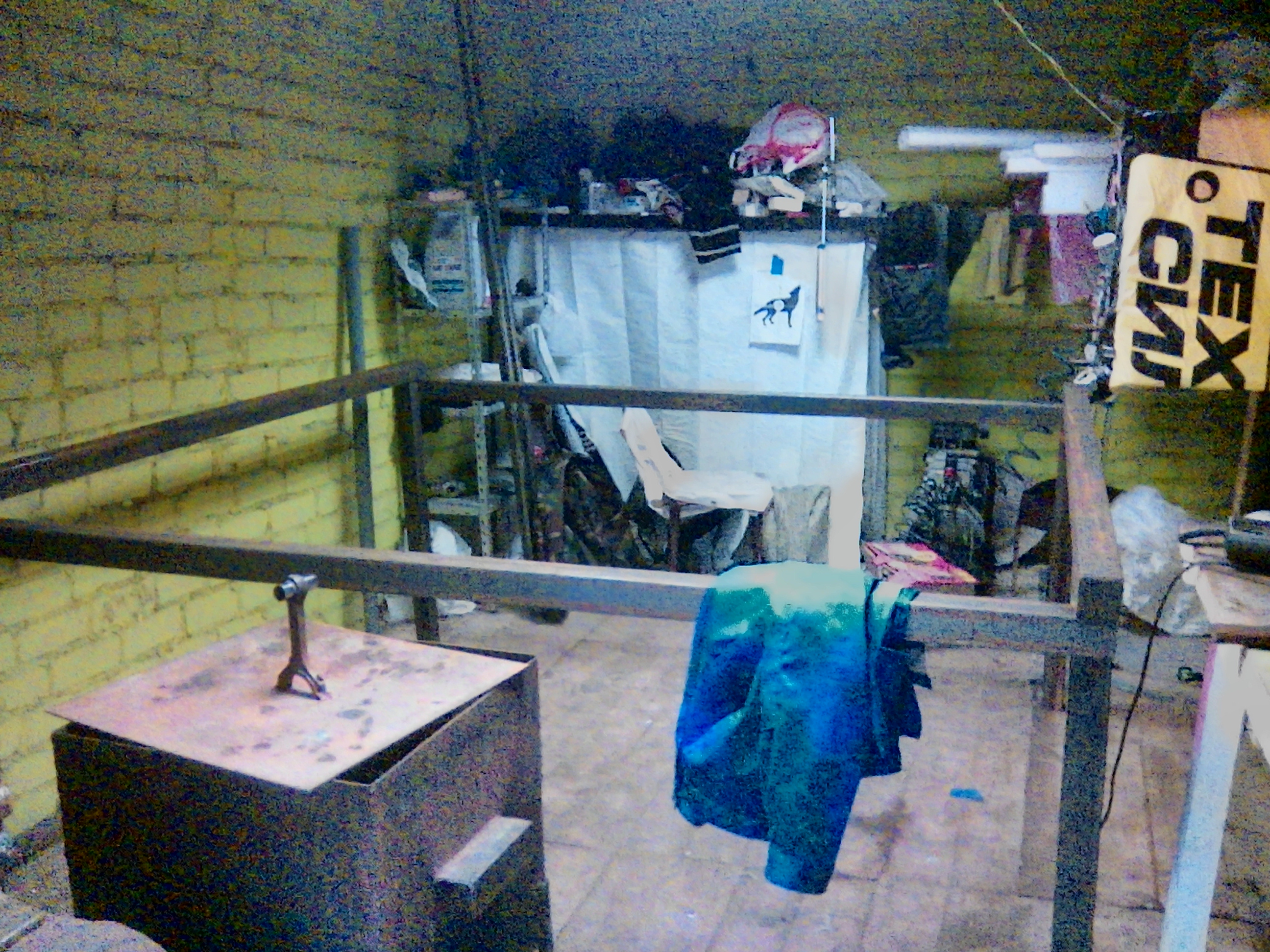

Появилась безумная идея построить фрезерный станок с чпу. Так как познания в электронике на уровне "если кого-то бьет током ударь его деревянной палкой" то зайти на этот форум показалось мне довольно хорошей идеей. Сам работаю оператором чпу и в принципе неплохо знаю своё дело (плазма - кристалл, гранат. Фрезер - biver, axyz, bigzee). Идея очень даже мне понравилась и захотелось мне рабочее поле что бы влез туда стандартный лист фанеры, плюс чуть чуть запаса т.е. 2000х2000 (может чуть меньше))
Кроме фанеры хочется еще кроить акрил, композитные материалы, лдсп с мдф, сосну, полистирол, пвх и может даже мягкие металлы по десятке грызть.
Сразу скажу, с чертежами не заморачивался и да это очень плохо, не надо так делать и возникнут проблемы с постройкой, но я люблю экспромт, опустим этот момент. Точность +-0.1мм меня более чем устроит.
С бюджетом тоже не ясно, вкладываю деньги по мере их поступления, даже не могу сказать примерно затраченную сумму, что то около 50-60 тысяч.
Начал собирать с рамы, использовал под направляющие профильную трубу 60х60х2, скрепил таким образом
в каждом стыке четыре болта м10 (8282 просмотра) <a class='original' href='./download/file.php?id=122332&mode=view' target=_blank>Загрузить оригинал (1.96 МБ)</a>
IMG_20170603_153212_1.jpg (8282 просмотра) <a class='original' href='./download/file.php?id=122333&mode=view' target=_blank>Загрузить оригинал (1.62 МБ)</a>

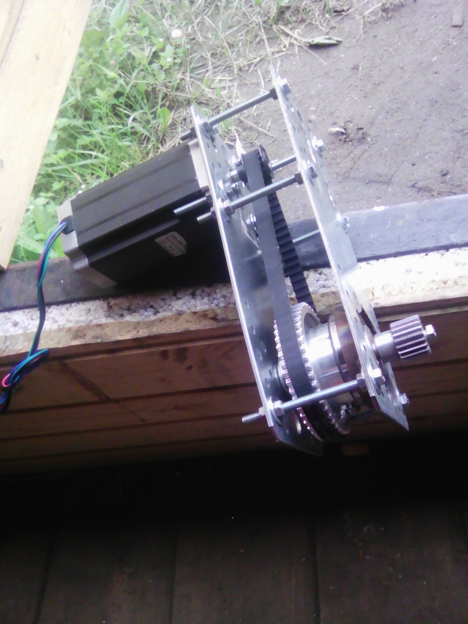

собрал редукторы, пока так, если не прокатит - буду менять конструкцию
IMG_20170715_123704.jpg (8273 просмотра) <a class='original' href='./download/file.php?id=122342&mode=view' target=_blank>Загрузить оригинал (2.17 МБ)</a>
IMG_20170714_164646.jpg (8273 просмотра) <a class='original' href='./download/file.php?id=122343&mode=view' target=_blank>Загрузить оригинал (1.38 МБ)</a>
IMG_20170714_155750.jpg (8273 просмотра) <a class='original' href='./download/file.php?id=122344&mode=view' target=_blank>Загрузить оригинал (1.43 МБ)</a>
IMG_20170726_140851.jpg (8273 просмотра) <a class='original' href='./download/file.php?id=122345&mode=view' target=_blank>Загрузить оригинал (1.06 МБ)</a>

Микрометр вам точно не пригодится, вполне достаточно линейки ).
Экспромт вместо чертежей это зачет.
Честно говоря, для чего вы это выкладываете? Повторять такое - безумие, гордиться - нечем. Поржать? Так не смешно, если честно.

Не гордится, поржать это да :D есть вопросы, а тут люди знают ответы - вот и спрашиваю, опыта набираюсь... яж не такой крутой специалист как вы :monkey:

видел на форуме делали редуктора из композита 4мм, решил повторить, получилось лучше чем было :)
JJU_YcLLk7c.jpg (8025 просмотров) <a class='original' href='./download/file.php?id=122823&mode=view' target=_blank>Загрузить оригинал (246.72 КБ)</a>
QSkNf2qTeWk.jpg (8025 просмотров) <a class='original' href='./download/file.php?id=122824&mode=view' target=_blank>Загрузить оригинал (215.07 КБ)</a>

Все три из композита, слой алюминия с каждой стороны 0.4мм - в сумме 8 получается, + полимерная композиция между слоями 32мм. На первое время сойдет, в руках смотрится довольно жестко.

Таки да, композит этот весьма жесткий и я более чем уверен, что можно подобные девайсы делать.
