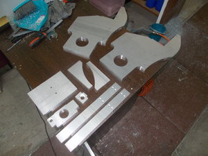

Станок на стадии проектирования. Он будет полностью спроектирован когда придут готовые редуктора и рейки. Так что пока я жду комплектуху и арендовал под стройку ещё один гараж. Вчера привёз вот таких вот балок: две длинные пойдут вдоль станины и одна на портальную балку. Модель станка пока не выкладываю так как сильно "сырая"
DSCN0957.JPG (5786 просмотров) <a class='original' href='./download/file.php?id=118829&sid=1a6b64b10252db88eaf875b61789923e&mode=view' target=_blank>Загрузить оригинал (3.42 МБ)</a>
DSCN0958.JPG (5786 просмотров) <a class='original' href='./download/file.php?id=118830&sid=1a6b64b10252db88eaf875b61789923e&mode=view' target=_blank>Загрузить оригинал (3.47 МБ)</a>
DSCN0959.JPG (5786 просмотров) <a class='original' href='./download/file.php?id=118831&sid=1a6b64b10252db88eaf875b61789923e&mode=view' target=_blank>Загрузить оригинал (3.39 МБ)</a>

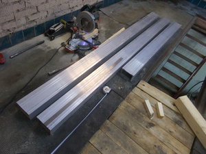

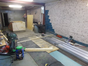

Оценка "масштабности" стройки:
DSCN0986.JPG (5585 просмотров) <a class='original' href='./download/file.php?id=119369&sid=1a6b64b10252db88eaf875b61789923e&mode=view' target=_blank>Загрузить оригинал (3.5 МБ)</a>
Справа нерапечатанные профильные рельсы

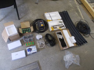

Ну и остальное:
DSCN0984.JPG (5585 просмотров) <a class='original' href='./download/file.php?id=119370&sid=1a6b64b10252db88eaf875b61789923e&mode=view' target=_blank>Загрузить оригинал (3.61 МБ)</a>
DSCN0985.JPG (5585 просмотров) <a class='original' href='./download/file.php?id=119371&sid=1a6b64b10252db88eaf875b61789923e&mode=view' target=_blank>Загрузить оригинал (3.48 МБ)</a>
Так как полных размеров редукторов и реек поставщик (а поставщику - какой-то неизвестный китаец :hehehe: ) не предоставил, модель станка и фрезерованные детали будут фрезероваться по факту прихода этой комплектухи - дабы не пролететь. У меня сейчас только есть данные по габаритам редукторов - но этого явно мало.

CNC-Logic писал(а):Оценка "масштабности" стройки
:lol1: а чё там? маленькая рамка, вроде лежит

если бы маленькая, фото по сути не передаёт масштабности. Длинные балки 2500 мм, короткая портальная 1600 мм

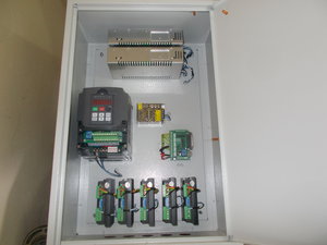

стройка пусть и медленно, но идёт.
на данный момент готовы:

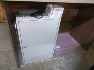

шкаф, с драйвером на 4ю ось:
DSCN1029.JPG (5337 просмотров) <a class='original' href='./download/file.php?id=120405&sid=1a6b64b10252db88eaf875b61789923e&mode=view' target=_blank>Загрузить оригинал (3.36 МБ)</a>

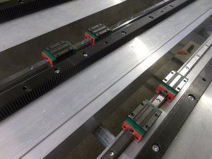

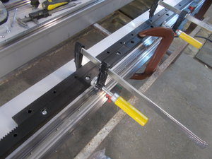

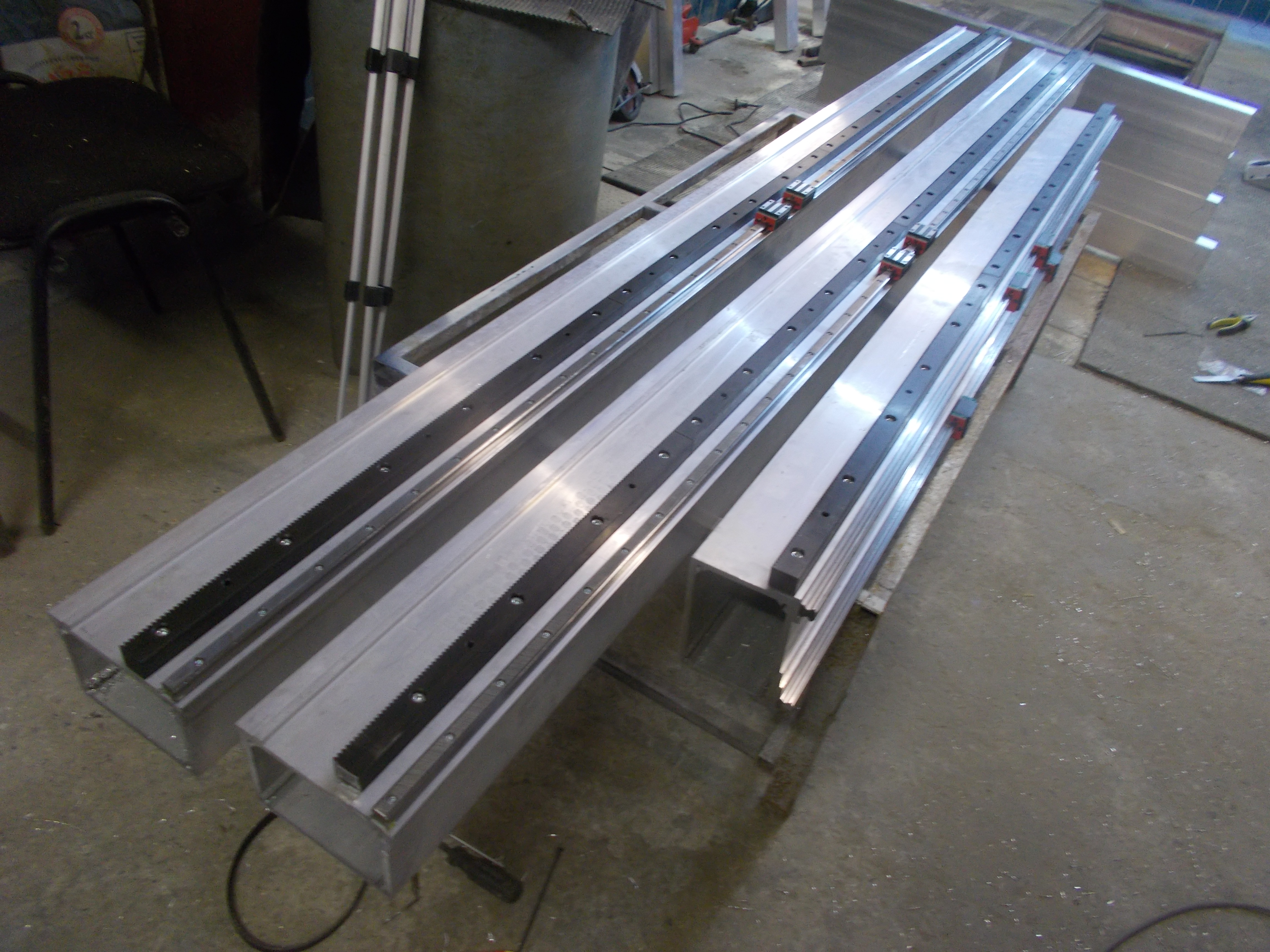

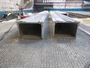

балки собраны с профильными рельсами и зубчатыми рейками:
DSCN1031.JPG (5337 просмотров) <a class='original' href='./download/file.php?id=120406&sid=1a6b64b10252db88eaf875b61789923e&mode=view' target=_blank>Загрузить оригинал (3.61 МБ)</a>
DSCN1037.JPG (5337 просмотров) <a class='original' href='./download/file.php?id=120409&sid=1a6b64b10252db88eaf875b61789923e&mode=view' target=_blank>Загрузить оригинал (3.49 МБ)</a>
DSCN1038.JPG (5337 просмотров) <a class='original' href='./download/file.php?id=120410&sid=1a6b64b10252db88eaf875b61789923e&mode=view' target=_blank>Загрузить оригинал (3.33 МБ)</a>

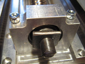

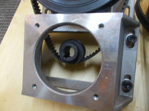

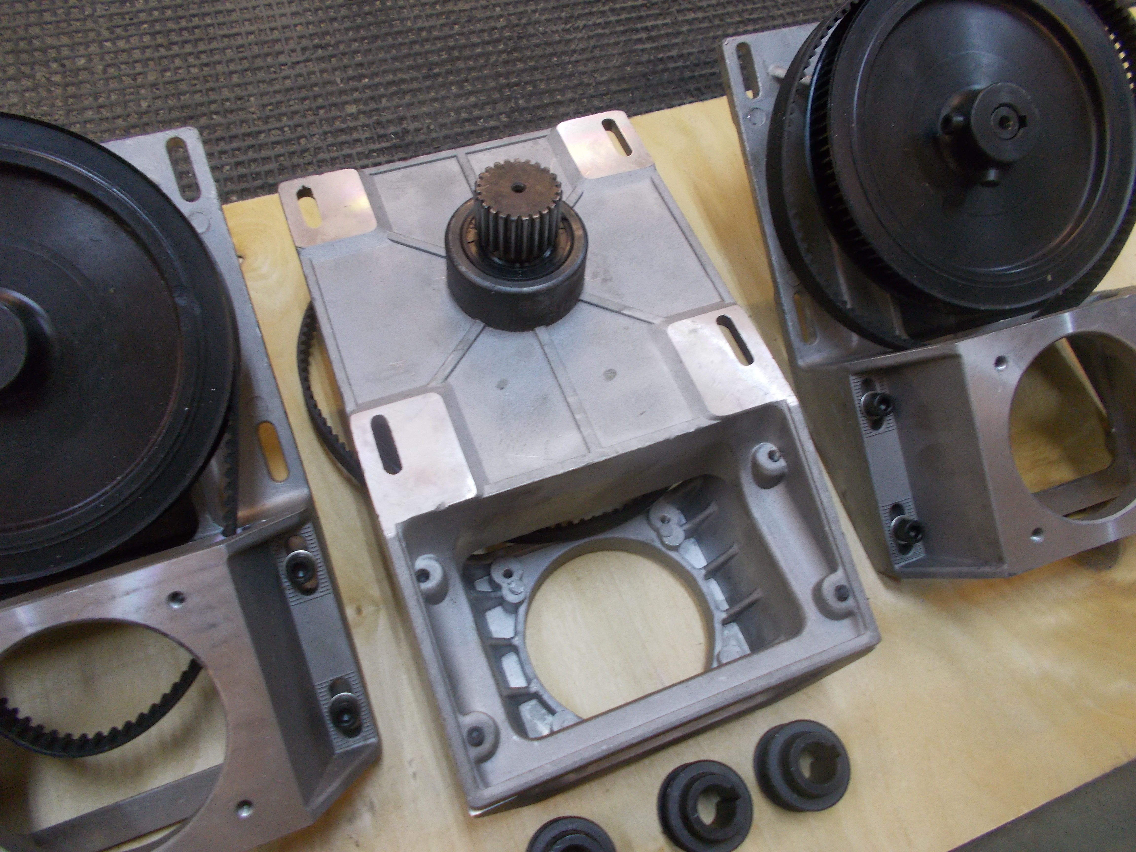

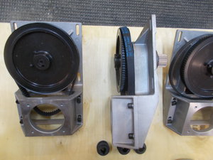

вот такие редуктора мне пришли:
DSCN1039.JPG (5337 просмотров) <a class='original' href='./download/file.php?id=120411&sid=1a6b64b10252db88eaf875b61789923e&mode=view' target=_blank>Загрузить оригинал (3.32 МБ)</a>
DSCN1040.JPG (5337 просмотров) <a class='original' href='./download/file.php?id=120412&sid=1a6b64b10252db88eaf875b61789923e&mode=view' target=_blank>Загрузить оригинал (3.36 МБ)</a>
DSCN1042.JPG (5337 просмотров) <a class='original' href='./download/file.php?id=120413&sid=1a6b64b10252db88eaf875b61789923e&mode=view' target=_blank>Загрузить оригинал (3.49 МБ)</a>
DSCN1043.JPG (5337 просмотров) <a class='original' href='./download/file.php?id=120414&sid=1a6b64b10252db88eaf875b61789923e&mode=view' target=_blank>Загрузить оригинал (3.41 МБ)</a>
DSCN1036.JPG (5337 просмотров) <a class='original' href='./download/file.php?id=120408&sid=1a6b64b10252db88eaf875b61789923e&mode=view' target=_blank>Загрузить оригинал (3.63 МБ)</a>

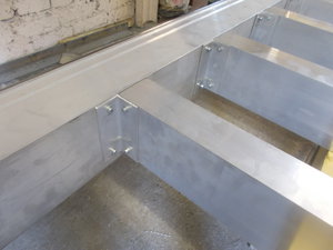

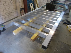

Еще фото процесса:
подготовленные к сборке поперечины
DSCN1044.JPG (5209 просмотров) <a class='original' href='./download/file.php?id=120534&sid=1a6b64b10252db88eaf875b61789923e&mode=view' target=_blank>Загрузить оригинал (3.53 МБ)</a>

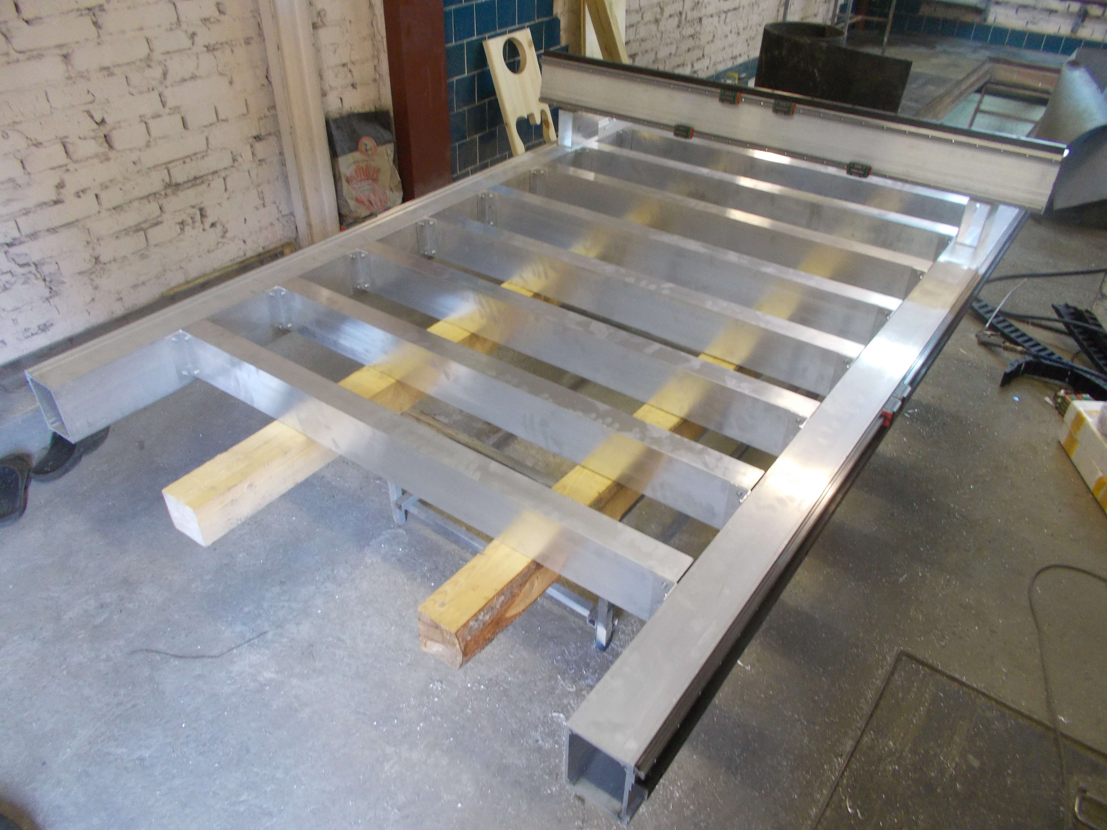

начало сборки рамы. винты крепления поперечин пока что не затягивал, так как будет проверяться лёгкость хода портала, когда пойму что ходит легко - затяну
DSCN1047.JPG (5209 просмотров) <a class='original' href='./download/file.php?id=120535&sid=1a6b64b10252db88eaf875b61789923e&mode=view' target=_blank>Загрузить оригинал (3.59 МБ)</a>
DSCN1049.JPG (5209 просмотров) <a class='original' href='./download/file.php?id=120536&sid=1a6b64b10252db88eaf875b61789923e&mode=view' target=_blank>Загрузить оригинал (3.43 МБ)</a>
DSCN1050.JPG (5209 просмотров) <a class='original' href='./download/file.php?id=120537&sid=1a6b64b10252db88eaf875b61789923e&mode=view' target=_blank>Загрузить оригинал (3.46 МБ)</a>

CNC-Logic писал(а):вот такие редуктора мне пришли:
Привет!
Где редукторы заказывал?
Дорого обошлись?

ScrewDriver писал(а):Привет!
Дорого обошлись?
Привет! Редукторы заказывал всё у того же поставщика, несколько раз на форуме давал его контакты. Цена по моему около 6тр за шт

такие поперечины прям просятся устанавливать с зеркальным расположением уголков.
CNC-Logic
Сообщения: 1540
Репутация: 815
Откуда: г.Новосибирск
Re: Формат 220-130 РП. Для обработки дерева
Сообщение CNC-Logic »
не просятся, так как против превращения конструкции в "параллелограмм" будут работать крайние поперечины с накладками - потом покажу на фото. а эти поперечины просто поддерживают стол

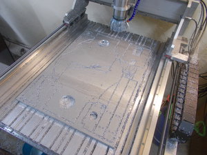

стройка века :lol: продолжается:
DSCN1072.JPG (4997 просмотров) <a class='original' href='./download/file.php?id=120803&sid=1a6b64b10252db88eaf875b61789923e&mode=view' target=_blank>Загрузить оригинал (3.46 МБ)</a>
DSCN1075.JPG (4997 просмотров) <a class='original' href='./download/file.php?id=120805&sid=1a6b64b10252db88eaf875b61789923e&mode=view' target=_blank>Загрузить оригинал (3.37 МБ)</a>
DSCN1077.JPG (4997 просмотров) <a class='original' href='./download/file.php?id=120806&sid=1a6b64b10252db88eaf875b61789923e&mode=view' target=_blank>Загрузить оригинал (3.49 МБ)</a>

Lafayette писал(а):Главное чтобы срач века не начался
Это типа: "Какой ужас защиты нет! Ну и визг по фотографии видно фреза дребежит изза недостатка жосткости...!" (С) ? :hehehe:
CNC-Logic, стружка, на удивление, довольно крупная и равномерная (Во всяком случае фото так передаёт). Озвучь на всякий случай режимы, чтобы лишних вопросов не возникало.
