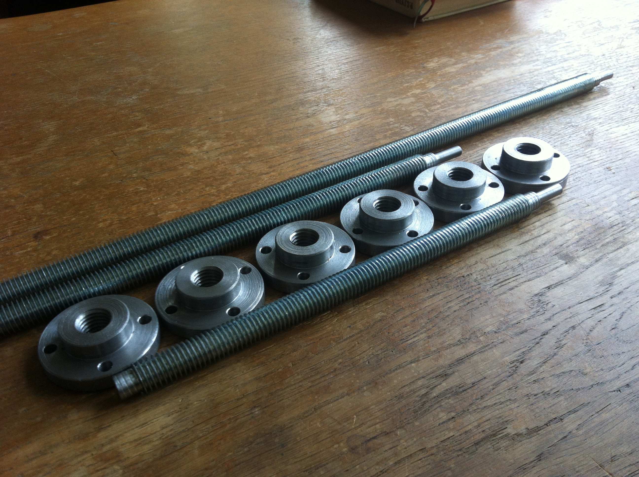

Года два тому назад было решено собрать фрезер ЧПУ. Нарасковыривано было много принтеров по этому случаю и... все заглохло. А спустя 2 года снова наткнулся на деталюхи. И понеслась... Нарисовал в Солиде черчежик, купил фанеры, электролобзик в руки и вперед.
Рабочее поле чуть больше А4. Направляющие из принтера Ёппсен. Подшипники скольжения родные. Движки оттуда же. Электроника китайская (поскольку свою спаять руки не стоят). Привод - шпилька М10. Гайки на винте - из капролона. Фанера 8 и 10. муфты двигатель-шпилька из шланга. Сборка на ПВА и шурупах. Масса - 20кг. Двигатели ЖУТЧАЙШЕ грелись. иногда станок клинило. Но... работал. Правда из-за накопленных люфтов красиво выходили только прямые линии. А все окружности стремились к овалам). Воооот. Что еще.... Сборка заняла 2 месяца. (2 дня в неделю по 3-4 часа. Конструкция постоянно изменялась.
Итак выводы:
1. Нельзя вешать такой вес на такие направляющие.
2. Нельзя брать настолько кривые шпильки.
3. Если уж и взял, то хотябы выровнять нужно.
ВО КАК! Еще раз добавил картинки, чтобы было понятнее. --Nick
Итак выводы:

Вот очень познавательное видео по разным конструктивам ведущих гаек для подвижного стола:

Вот такой ходовой винт из 5мм шпильки стоял. Рядом -на что планирую заменить - из 8 мм шпильки и ходовая гайка из куска трубы ПНД (на фото сверху):
Ходовой винт из 5 мм шпильки работал нормально при отладке станка - а как только стал фрезеровать, пошли проблемы. Похоже одну мебельную направляющую уже надо менять - её разогнуло (желобки по которым шарики катаются) образовался люфт-на пару мм.
