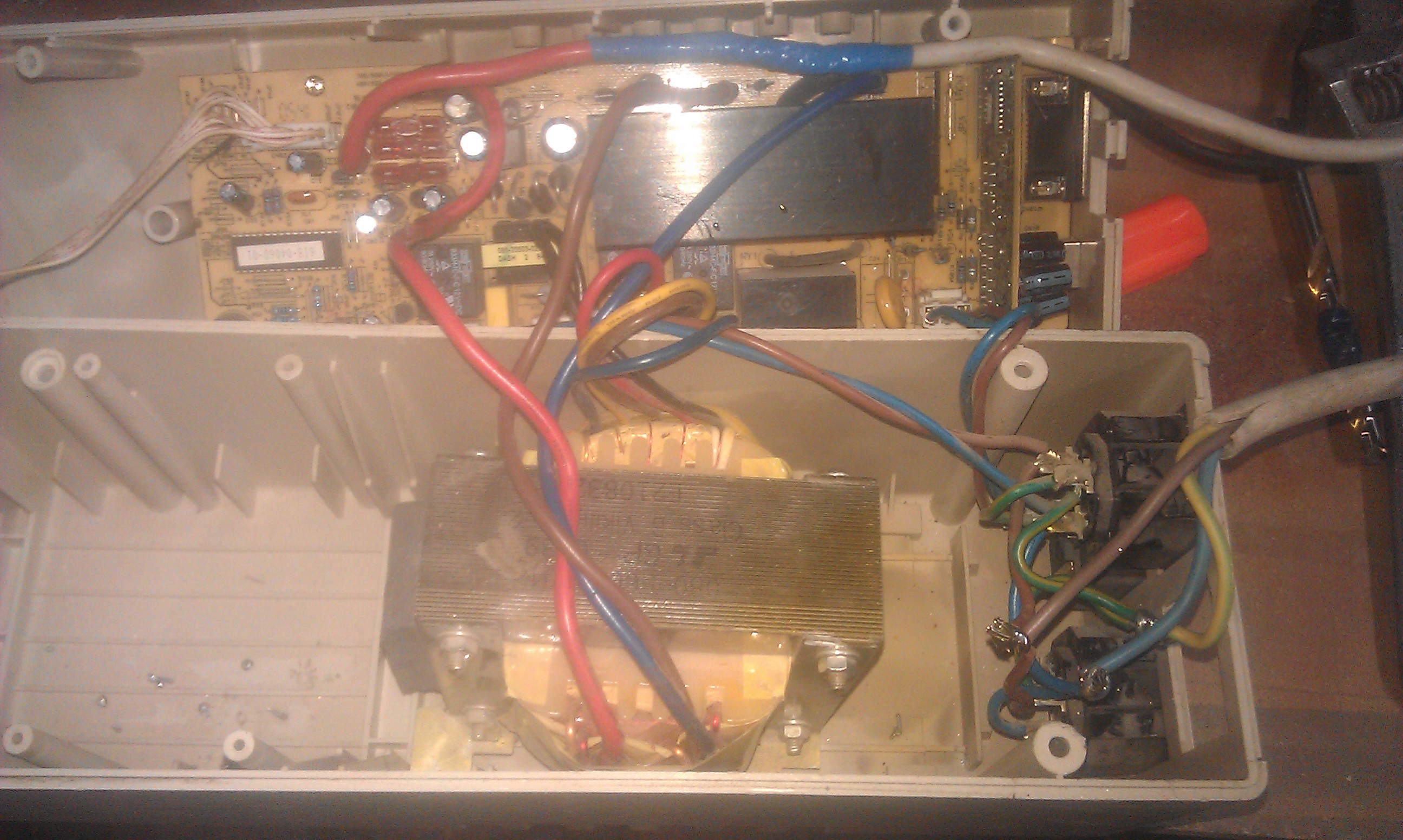

Нашёлся беЗплатный донор. ИБП IPPON BACK POWER 800PRO

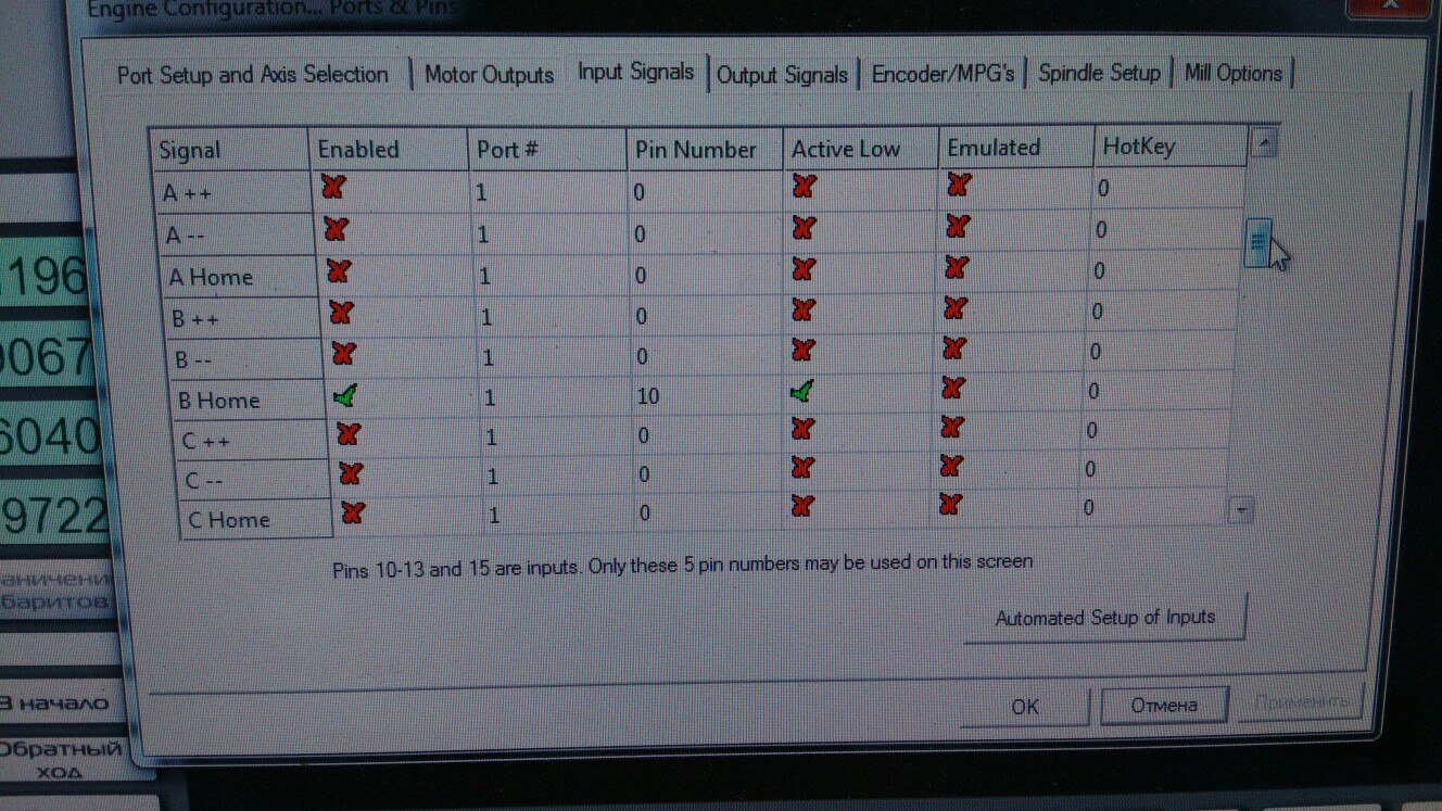

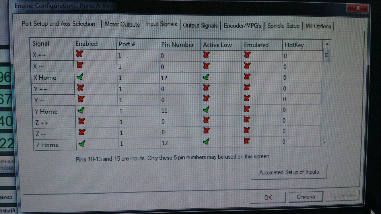

закину скриншоты настрооек мача

Re: ЧПУ станок 3000х2000 на основе мечмейт
Caponi писал(а):У меня 2 датчика на У, один на Х и один Z, итого 4. Гнездо на плате только 3. Как подключить?
На плате 5 входов, а не 3. Можно подключать к любым.
Можно объединить несколько сигналов на одном входе (например, датчик по Z, датчик длины инструмента и датчик, например, оси X). Mach3 опрашивает эти сигналы в разное время, так что конфликта не будет.
Я то думал что всё строго =)
Удалось настроить кое что: из мача можно запустить шпиндель, но всегда крутится 24000, скорость не регулируется (на китайской плате регулировались обороты)
концевики настроил.

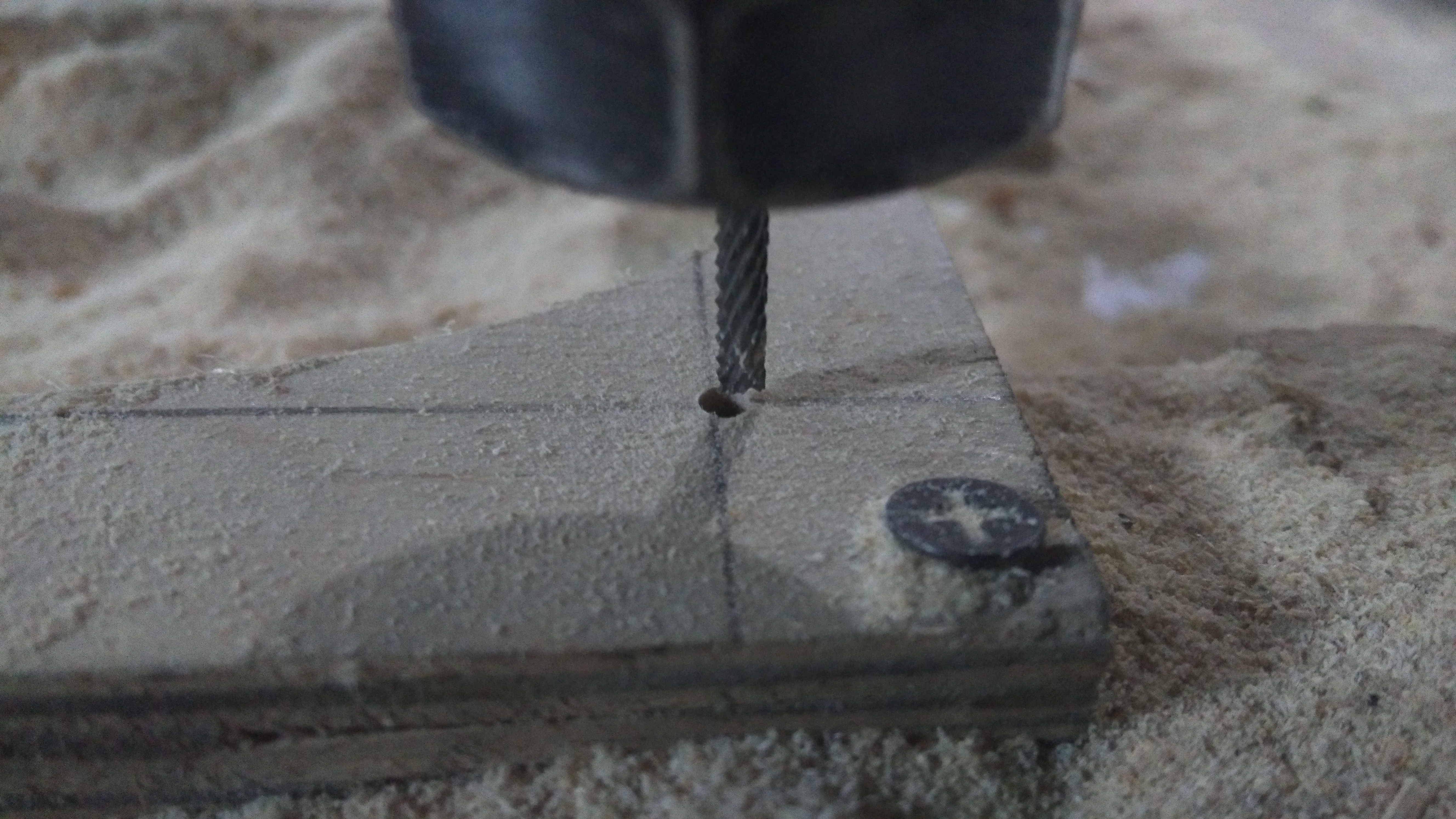

Уважаемые. Нужна помощь. Тут на драйверах выставил деление 8000 и при вырезании по окружности в момент на 5 и 11 часов происходит как будто спотыкание, видео прилагаю. Пробовал ставить ниже ускорениее - тоже самое. И пробовал ставить низкую скорость - тоже самое
https://youtu.be/51JAkpQvTVU
Заранее благодарен за любую подсказку и помощь.

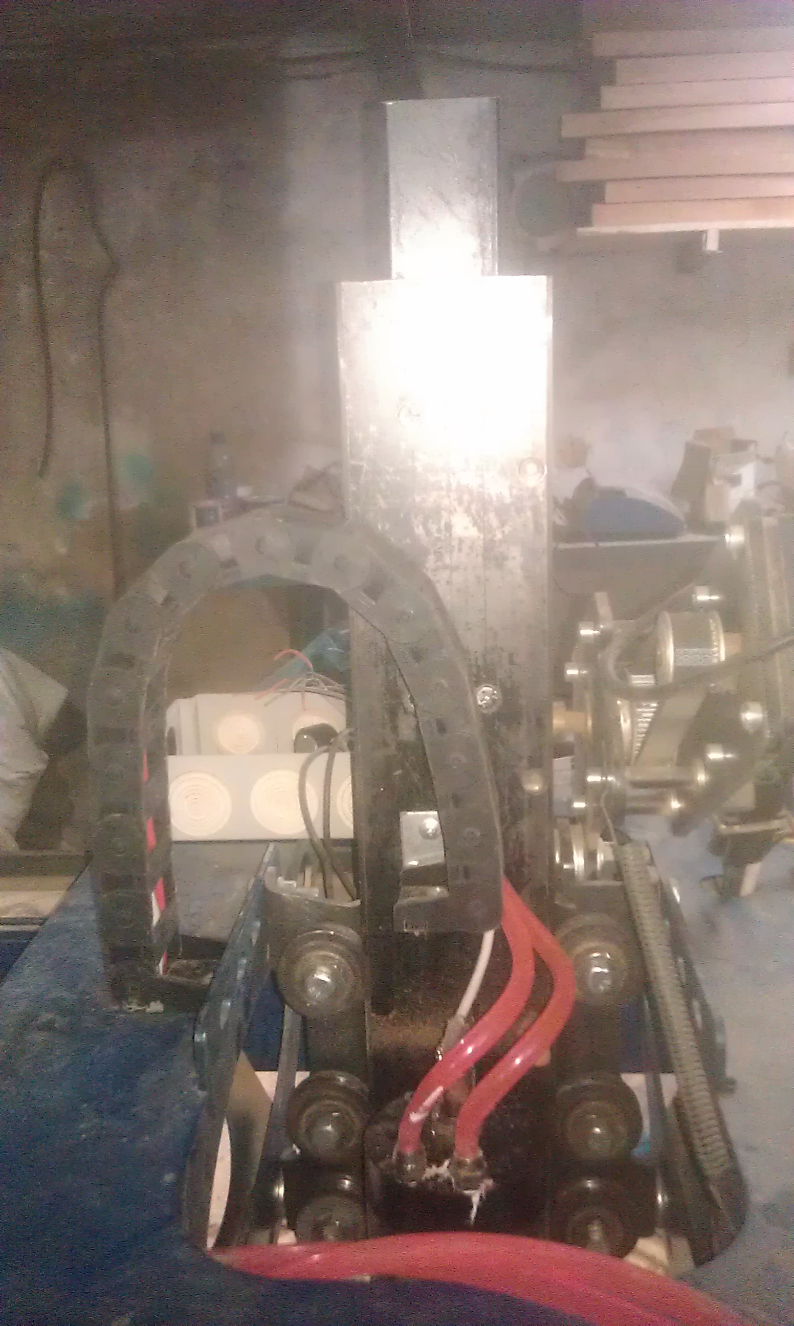

Вот такую штуку мне подогнали для переделки оси Z
с одной стороны 20мм, с другой 30мм

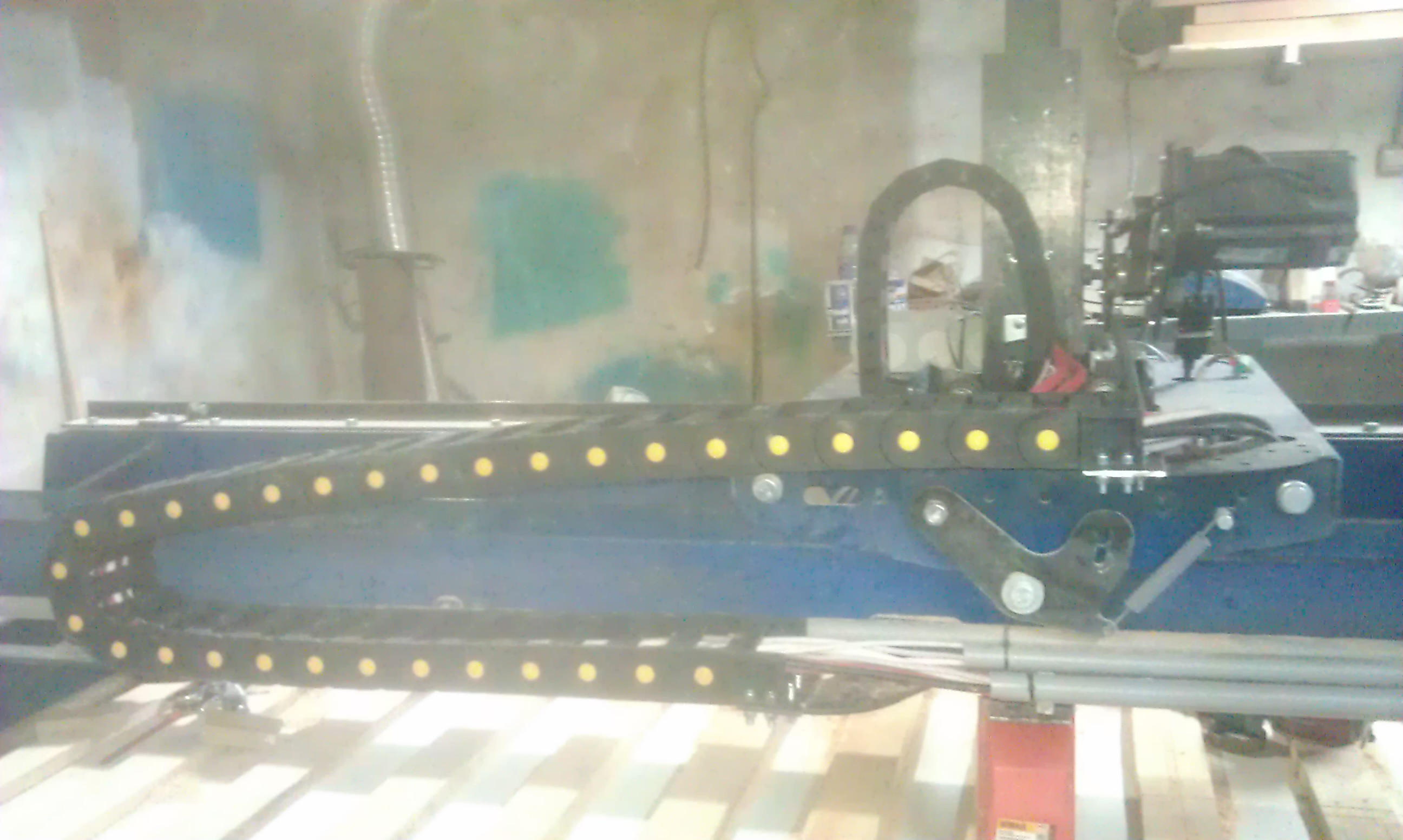

ну вот как то так =)
https://www.youtube.com/watch?v=1kIp2stXLWQ
