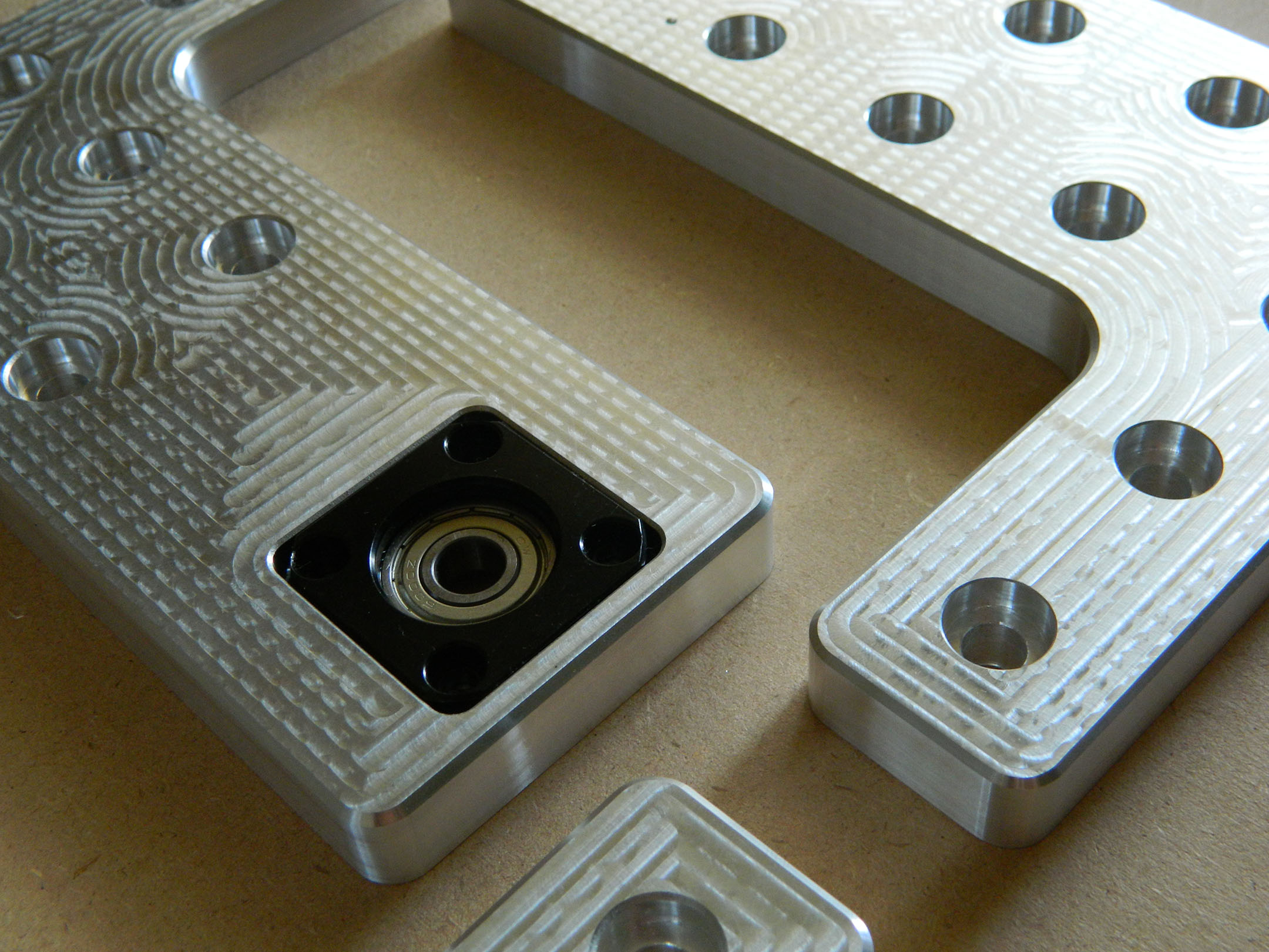

Мне подобная технология обработки категорически не понравилась, я бы даже сказал, что не подходит. В начале своего пути сталкивался с глубоким фрезерованием (45мм), Съем делал по 0.5 с расщирением в 1мм, но нудно, не всегда приятно по звуку. Глубже 1 мм просто не возможно, так и пилькал по 0,5. Сейчас использую обработку с трахоидой с r0,7, заглубление по 7-8мм, шаг до 0,8мм, фреза 6мм. Правда сейчас еще сож осваиваю. Но по трахоиде в разы эффективней получается и по времени и по нагрузкам на станок, как мне кажется.

Даже не вериться что такую толщину можно обработать на станке из цилиндрических Рельс.
Углы( торцы) реза проверял, ровные? Не повели по глубине?

А с чего углы поведет. Все ровно. Рез, конечно не идеальный, но по угольнику ровно. Снимал по 0.25мм в глубину. Если бы фрезы нормальные были, то было бы еще лучше.

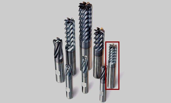

Если актуально, могу посодействовать с длинной 6мм фрезой, но только вот такого плана ...
34.JPG (6562 просмотра) <a class='original' href='./download/file.php?id=82494&mode=view' target=_blank>Загрузить оригинал (24.74 КБ)</a>
Константин23
Сообщения: 470
Репутация: 62
Откуда: Krasnodar
Re: ЧПУ фрезерный станок "Бобр" 600x500 мм по дереву и не то
Сообщение Константин23 »
serj991 писал(а):Если актуально, могу посодействовать с длинной 6мм фрезой, но только вот такого плана ...
Можно про такие поподробней?
Извиняюсь ,что вмешиваюсь :?
serj991
Сообщения: 17
Зарегистрирован: 16 мар 2014, 15:26
Репутация: 5
Откуда: Беларусь
Сообщение serj991 »
Используются для в большей степени для обработки закаленных ну и легированных сталей.
Так же для чистовой обработки, шероховатость выше чем у фрез с меньшим количеством зубов.
Режимы резания у них бодрее, правда минимальный съем на зуб и по осевому смещению(сколько боком снимает).
Константин23 писал(а):Можно про такие поподробней?
Чистовые фрезы, съем у них меньше чем у обычных "черновых". Потому грызть ими материал особо не получится.

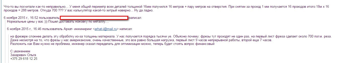

shalek писал(а):Озадачился выбором фрезы для глубокого реза. Ну и выбрал: http://sverlo.by/index.pl?act=PRODUCT&id=172 Снова соотечественники их м...!
Фреза шустро начала работу на заявленных режимах.
я эти фрезы на "поле чудес" по 15000 белок брал. не очень мне они понравились (алл липнет - кромки тупые) . сейчас кстати в конфискатах они есть. правда по 130-200тыщ.

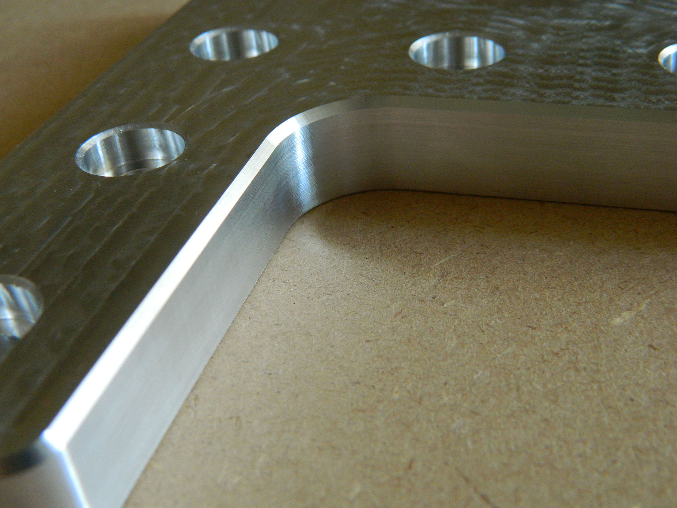

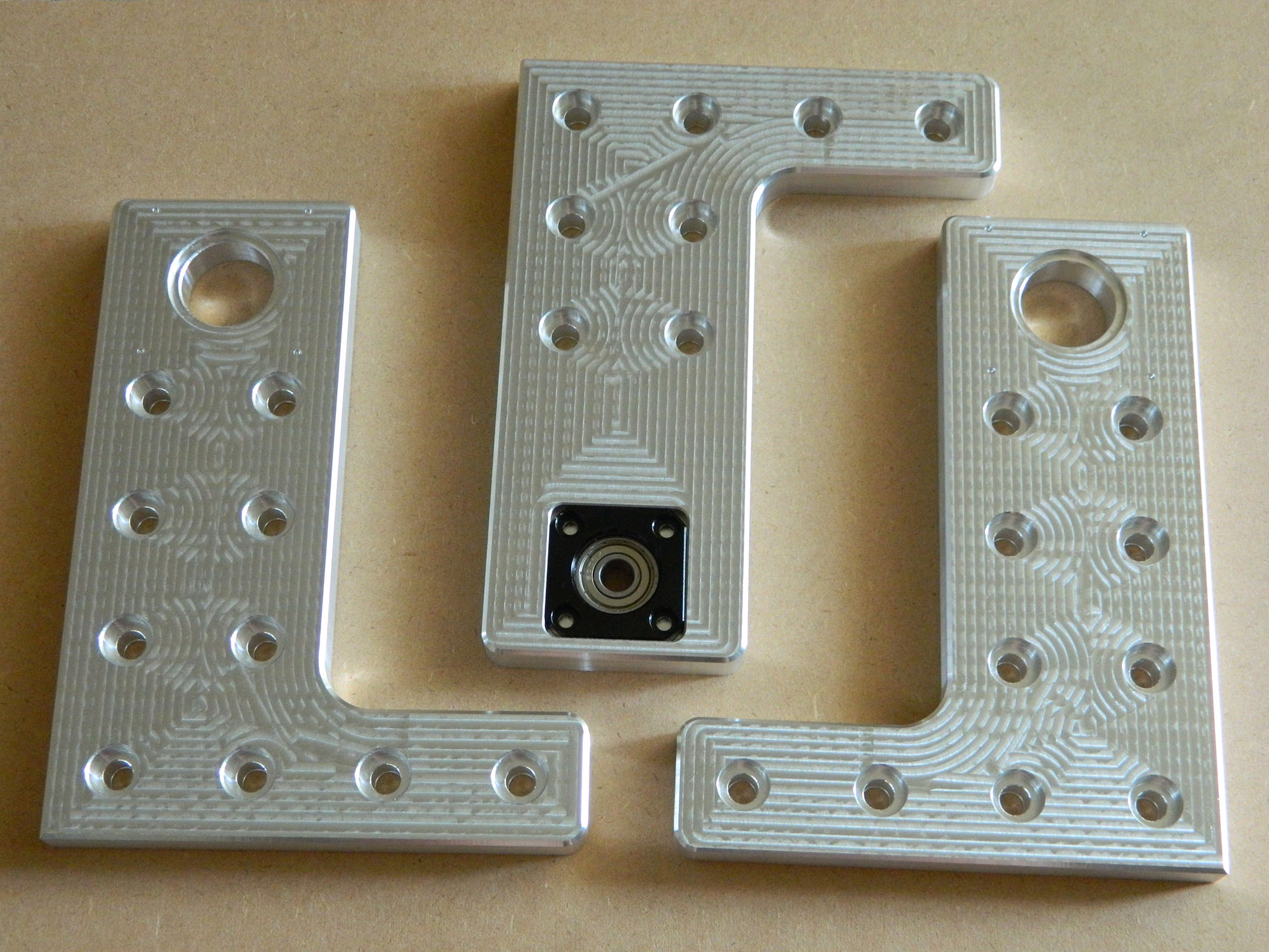

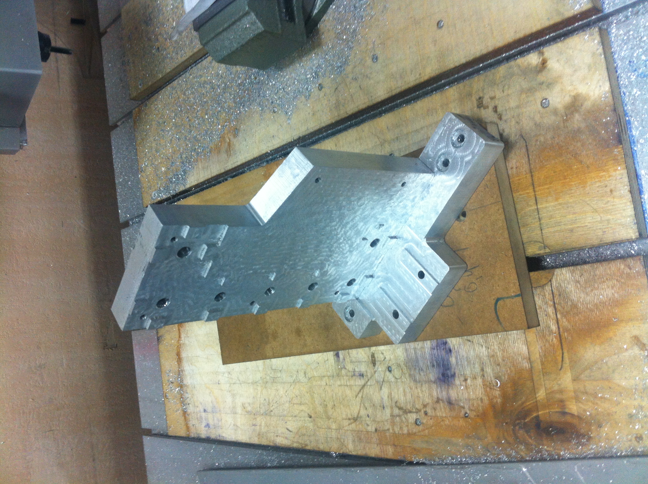

Немного попилил дюрали:
DSCN5315-1.jpg (6147 просмотров) <a class='original' href='./download/file.php?id=85996&mode=view' target=_blank>Загрузить оригинал (525.52 КБ)</a>
DSCN5317-1.jpg (6147 просмотров) <a class='original' href='./download/file.php?id=85997&mode=view' target=_blank>Загрузить оригинал (509 КБ)</a>
DSCN5318-1.jpg (6147 просмотров) <a class='original' href='./download/file.php?id=85998&mode=view' target=_blank>Загрузить оригинал (470.26 КБ)</a>

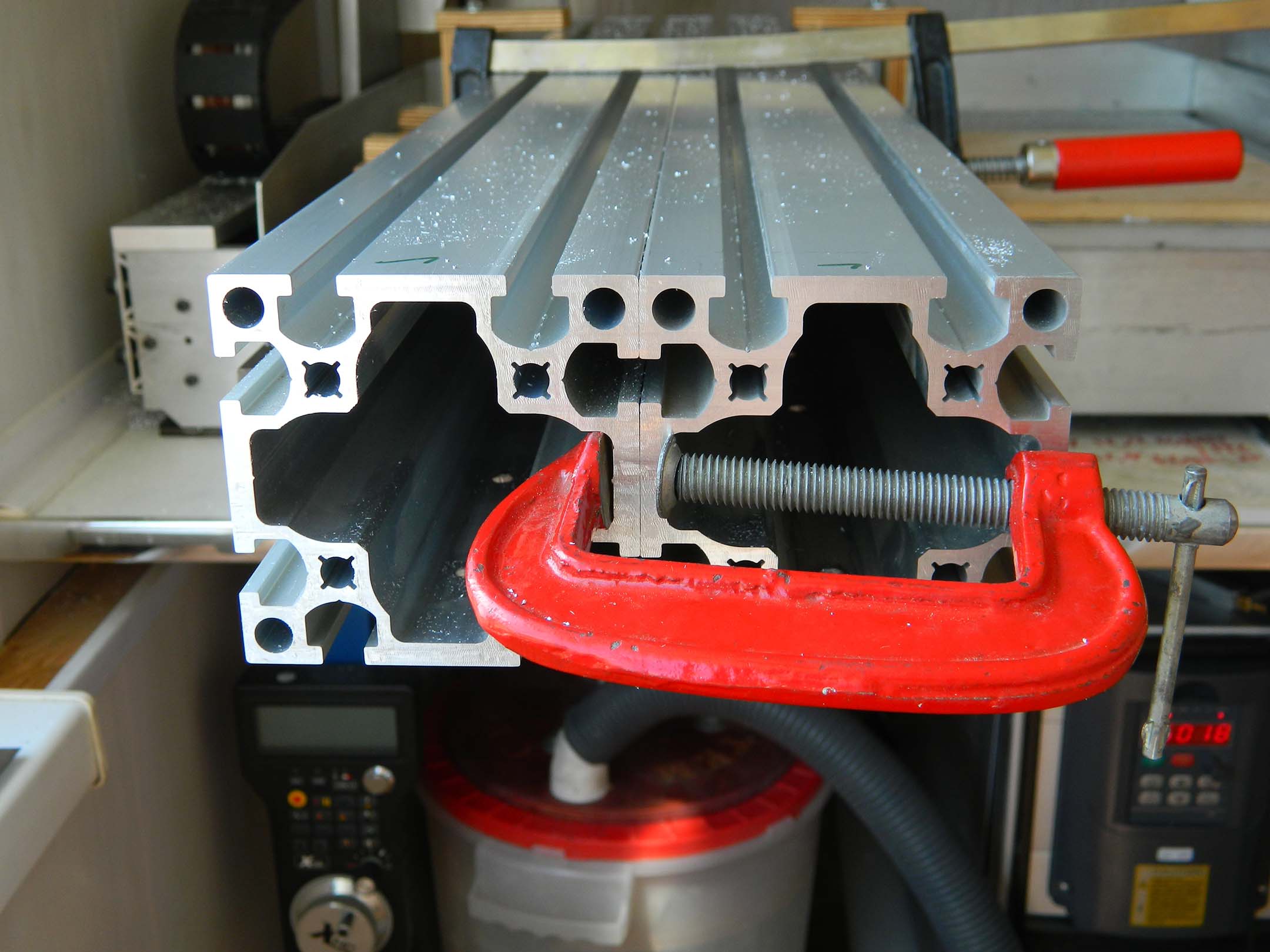

Торцую кривопорезанный профиль.

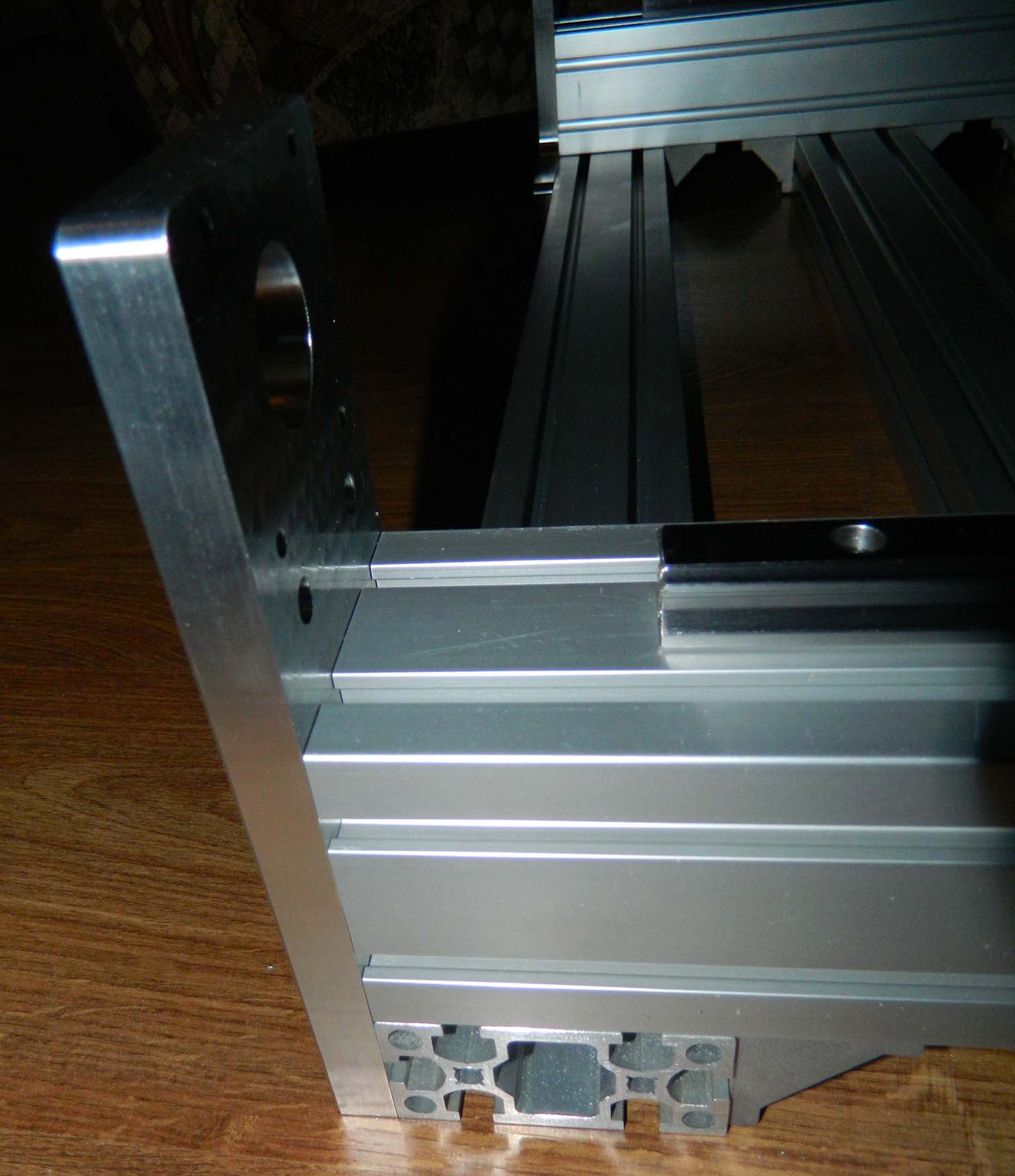

Сообщения: 2893
Константин23 писал(а):А какую точность соприкосания с торцевой поверхность вы пытаетесь достичь?
Как порезали на фирме, так палец почти пролазил между накладками и профилем. Сейчас плотняк. Зазора практически нет. И винты притянут как надо. Все должно быть точно и красиво.
DSCN5348-1.jpg (5928 просмотров) <a class='original' href='./download/file.php?id=86425&mode=view' target=_blank>Загрузить оригинал (221.67 КБ)</a>
Вот пока без торцевых винтов
DSCN5355-1.jpg (5919 просмотров) <a class='original' href='./download/file.php?id=86426&mode=view' target=_blank>Загрузить оригинал (165.48 КБ)</a>
Константин23
Сообщения: 470
Репутация: 62
Откуда: Krasnodar
Я наверно не так понял
Торцевание профиля...смысл?
8 болтов ...стык на кручение вроде(я программист и не ведаю сопроматом :hehehe: )
Если касяк торцевания при отрезании >1мм то наверно стоит пройтись (у меня есть фреза 8-ка есть с длиной режущей 60мм)
а если меньше...десятки
ну чуть торцанул(если уверен в перпендикулярности Z по высоте 160мм)
Я просто тоже сталкиваюсь с такими соединениями
Страхуюсь таким образом(сори за ракурс)
image-06-08-16-10-48 (1).jpeg (5917 просмотров) <a class='original' href='./download/file.php?id=86427&mode=view' target=_blank>Загрузить оригинал (2.23 МБ)</a>
Сообщения: 2893
Константин23 писал(а):Если касяк торцевания при отрезании >1мм то наверно стоит пройтись
Не скажу сколько, но после резки непонятно чем, углы все завалены были. Притягивать боковины к такому профилю совесть не позволяет. Да и размеры слегка плавали.
А 1мм - это Оочень много.
Ну вот так мне попилили. Я подправил и вообщем нормально стало. Хотя обещали в десятку уложиться.
