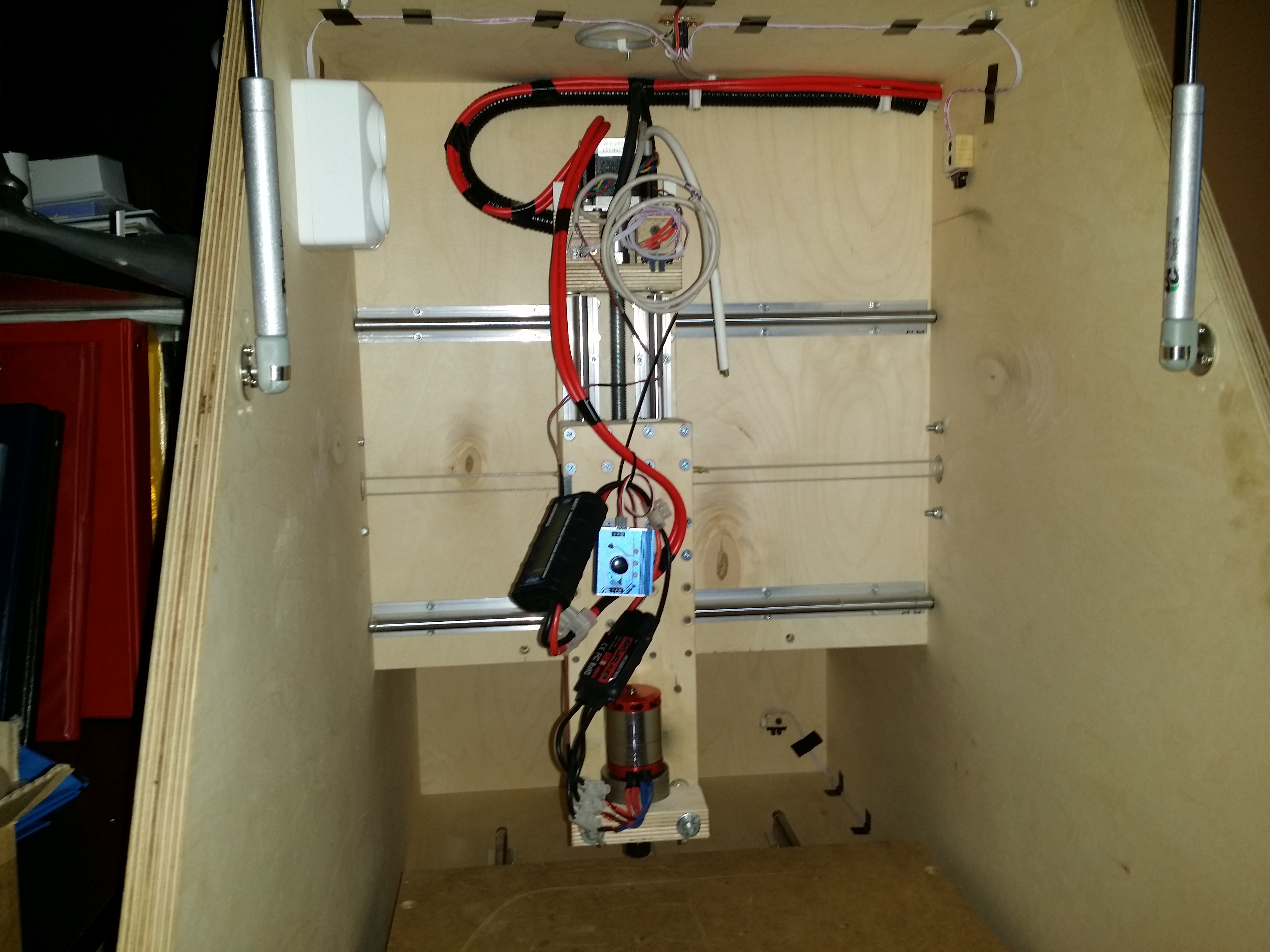

Всем привет!
Давно не объявлялся.

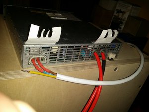

На конец-то провел силовые провода в станок для "шпинделя" и установил сам "шпиндель".
20160202_213614.jpg (7315 просмотров) <a class='original' href='./download/file.php?id=70555&mode=view' target=_blank>Загрузить оригинал (2.7 МБ)</a>
20160202_164942.jpg (7315 просмотров) <a class='original' href='./download/file.php?id=70550&mode=view' target=_blank>Загрузить оригинал (2.8 МБ)</a>
Провода пока что на весу, но со временем прикреплю.
Ну и запустил пробный рельеф Фрезой - конусная сферическая R0.5*D4*l20*L50 ( подача 1000 мм/мин, заглубление 500 мм/мин, шаг 0,1 мм, обороты - ? треть сервотестера)
Больше часа всё это дело фрезеровалось.
"Шпиндель" не хило нагрелся. Рукой можно держать, но не долго.

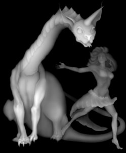

А вот сама карта высот с которой всё это дело моделировал
51.jpg (7315 просмотров) <a class='original' href='./download/file.php?id=70552&mode=view' target=_blank>Загрузить оригинал (230.51 КБ)</a>

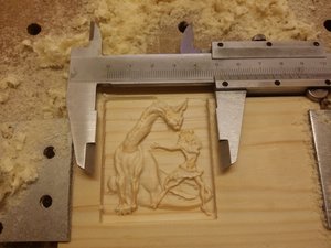

И вот что получилось 55х45 мм (приблизительно)
20160202_205835.jpg (7315 просмотров) <a class='original' href='./download/file.php?id=70551&mode=view' target=_blank>Загрузить оригинал (3.33 МБ)</a>

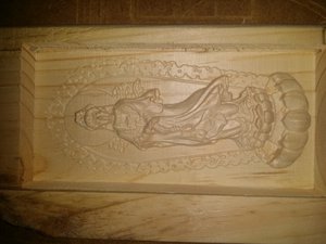

Re: Box-1 самодельный ЧПУ станок v2.0 по дереву 380х480х180
А вот это сегодня сделал. Приблизительно 3 часа фрезеровалось.
Теперь в поперек волокон. (не особо впечатлило; вдоль волокон лучше получилось - предыдущая).
Размер 56*120 мм 10 мм глубина.
20160203_213410.jpg (7256 просмотров) <a class='original' href='./download/file.php?id=70696&mode=view' target=_blank>Загрузить оригинал (3.02 МБ)</a>

Если делаешь программу в арткаме попробуй сделать доработку гравером. Будешь приятно удивлен чистотой обработки и детализацией ;)
Я пользуюсь фрезами как твоя теперь только в качестве чернового прохода чтоб за 1 проход снять все лишнее . припуск оставляю как правило 2мм . (но тут про рельефу смотреть надо)
вобщем попробуй -думаю понравиться.

Да их куча. причем цена почему то не влияет на качество заточки. :(
В итоге беру последнее время эти Не оставляют бахромы даже на сосне. Твердые же породы вообще сразу под лак можно.
До этого пользовался такими: Режут хорошо на всю глубину сразу. Но такое чувство что не срезают самим кончиком (вершина где соединяются 2 зуба). визуально оставляется небольшая "лохматость" даже на дубе. С полуметра уже не бросается в глаза,но при детальном рассмотрении изделия заметна.
Главное побольше оборотов -поменьше подача,особенно на твердой древесине иначе кончики по откалываешь.
Кстати с каким шагом резал последнюю модельку? Полосы горизонтальные сильно заметны
Благодарю за ссылки и советы!
Taganrog писал(а):Кстати с каким шагом резал последнюю модельку? Полосы горизонтальные сильно заметны
Фрезеровал точно в таком же режиме - шаг 0,1 мм, только глубина больше и впоперек волокон.
Не заменял ещё линейные подшипники на оси Z, так что они застряют время от времени. Видимо при такой высоте обработке дает о себе знать.

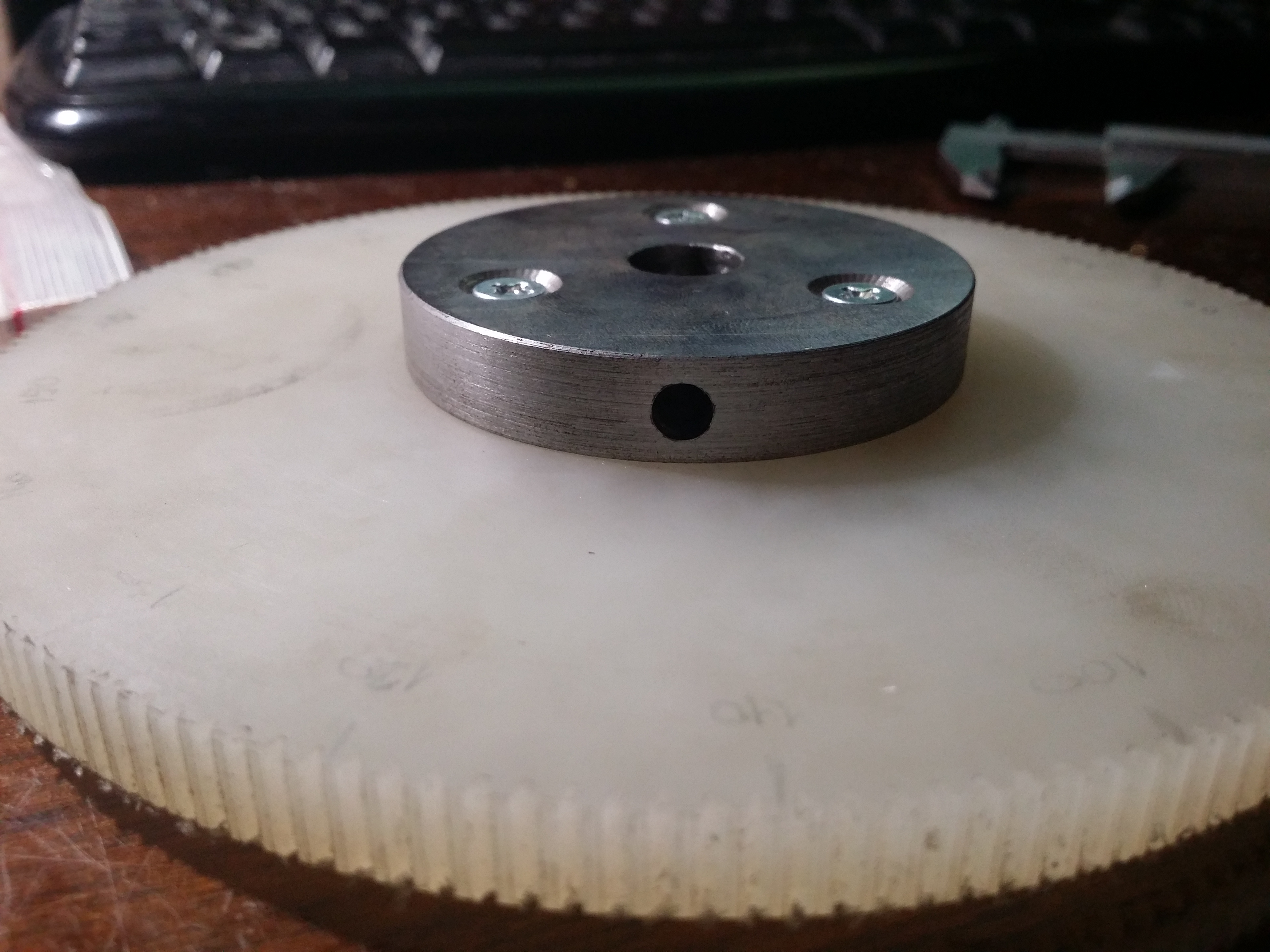

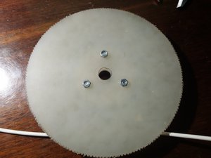

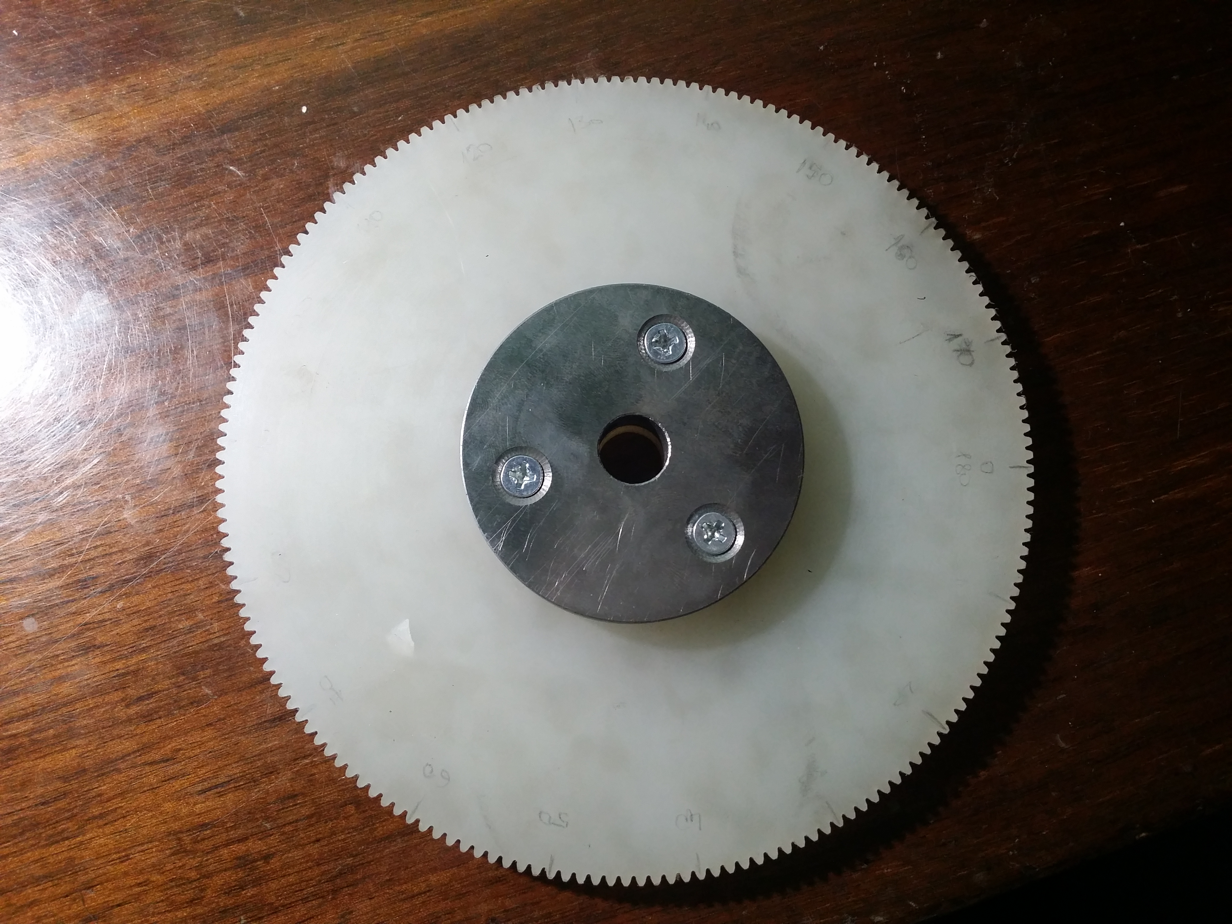

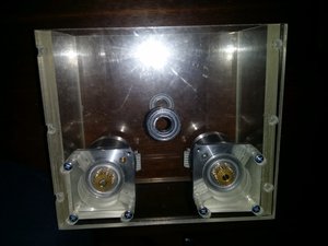

Вот и шестерня для поворотной оси. 180 зубов.
20160204_220531.jpg (7134 просмотра) <a class='original' href='./download/file.php?id=70783&mode=view' target=_blank>Загрузить оригинал (3.55 МБ)</a>
20160204_220547.jpg (7134 просмотра) <a class='original' href='./download/file.php?id=70784&mode=view' target=_blank>Загрузить оригинал (3.18 МБ)</a>
Отверстие с резьбой для фиксации на валу
20160204_220934.jpg (7134 просмотра) <a class='original' href='./download/file.php?id=70785&mode=view' target=_blank>Загрузить оригинал (2.97 МБ)</a>
На самом валу смотрится так
20160204_173250.jpg (7134 просмотра) <a class='original' href='./download/file.php?id=70782&mode=view' target=_blank>Загрузить оригинал (3.01 МБ)</a>
Шаговик имеет 20 зубов. Передаточное число 1:9 получается.

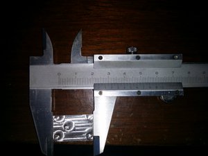

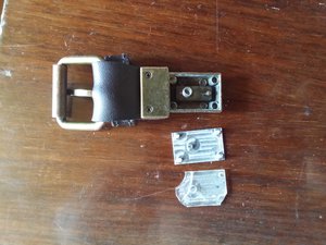

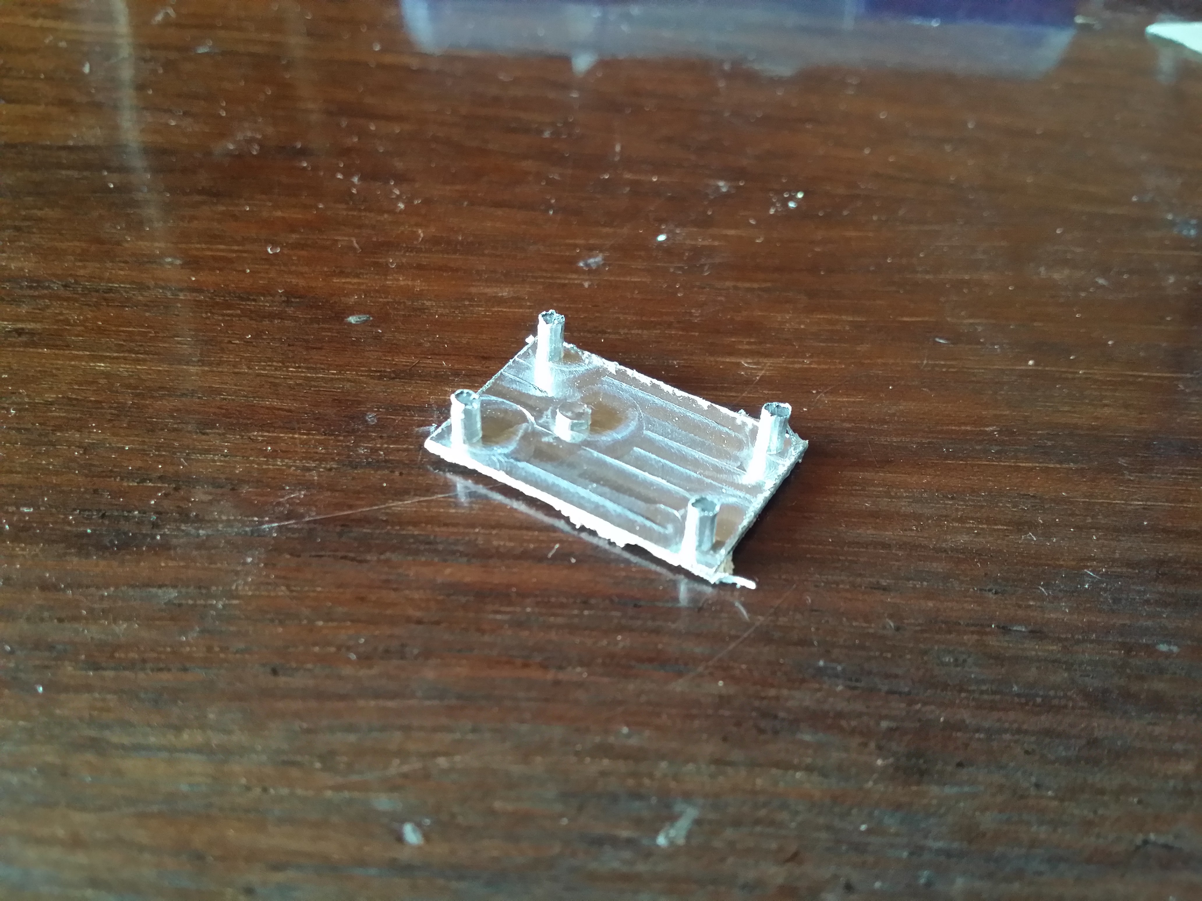

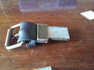

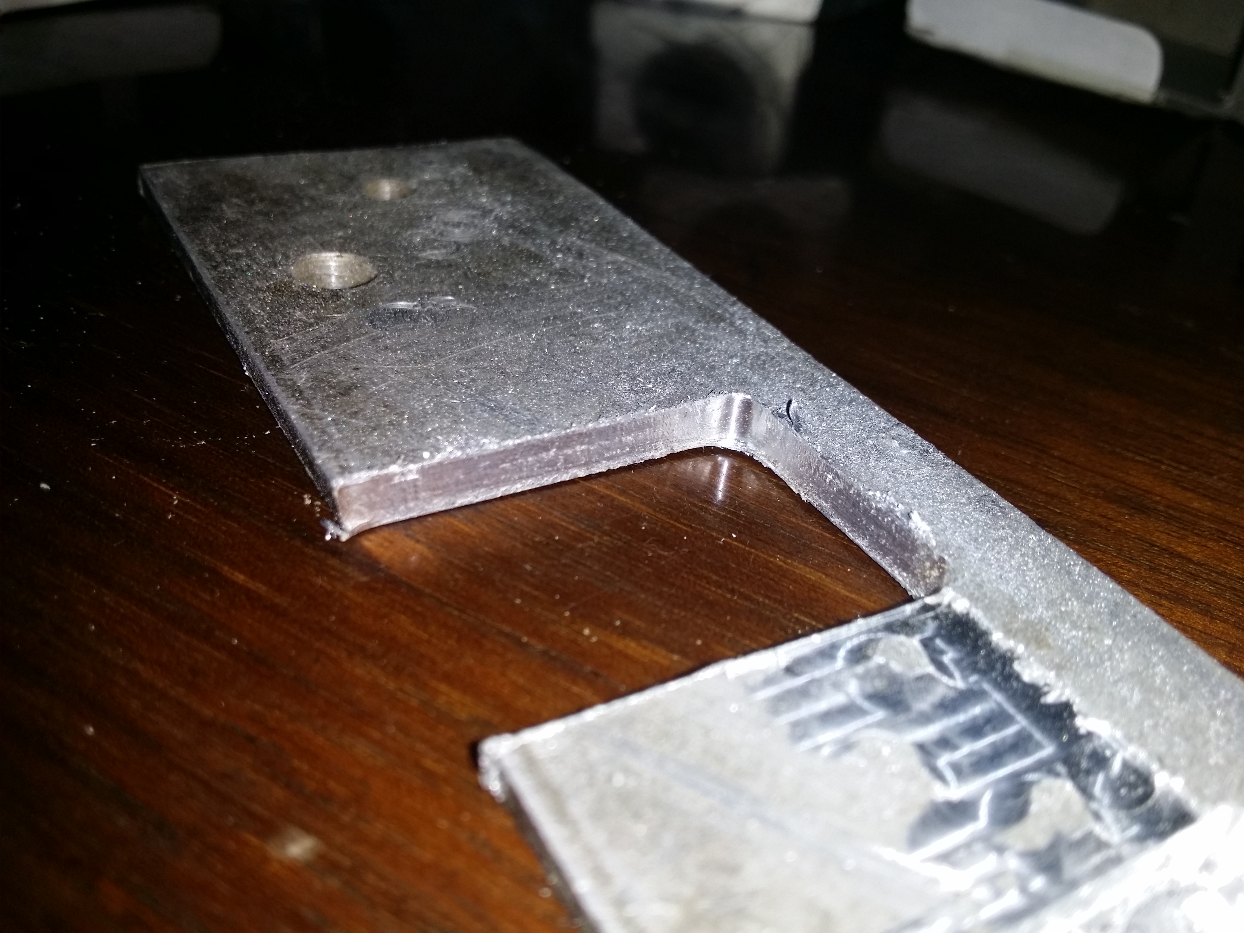

Попробовал фрезернуть алюминий.
Вот что получилось.(качество видео не очень - снимал 4-х кратным цифровым зумом)
https://www.youtube.com/watch?v=-SaXw6O7XN0
Фреза диаметром Д4 мм 2-х перая (заходная)
Скорость подачи: 200 мм/мин (шаг выборки 2 мм)
Скорость врезания: 100 мм/мин (шаг углубления 0.25 мм, наклонное врезание - по умолчанию)
На полных оборотах.

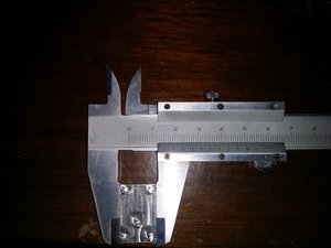

Одна ось не точна.(2 месяца станок простоял)
В длину всё ок -24 мм, но в ширину 15,35 а должно было быть 16 мм.

Такой получилась поверхность
20160506_193139.jpg (6198 просмотров) <a class='original' href='./download/file.php?id=79477&mode=view' target=_blank>Загрузить оригинал (3.01 МБ)</a>
Ну и сама деталь
20160505_152940.jpg (6198 просмотров) <a class='original' href='./download/file.php?id=79472&mode=view' target=_blank>Загрузить оригинал (2.05 МБ)</a>
Немного напильником заусенцы снял
20160505_153638.jpg (6198 просмотров) <a class='original' href='./download/file.php?id=79473&mode=view' target=_blank>Загрузить оригинал (2.06 МБ)</a>
20160505_153823.jpg (6198 просмотров) <a class='original' href='./download/file.php?id=79474&mode=view' target=_blank>Загрузить оригинал (1.95 МБ)</a>
Сегодня прибыли с Али линейные подшипника для оси Z и всё теперь нормально ездит по рельсе и не стопоритися как раньше.
https://www.youtube.com/watch?v=bNnsCekIu8w
Когда занимался заменой линейных подшипников, то заметил, что у станка дно поцарапанное. Крепежный болт доставал дна, когда фрезеровал алюминий. Вот и получилась неточность по оси стола.
Если не из-за болта точность такая, то нужно будет калибровать.

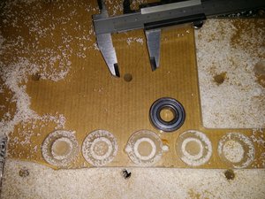

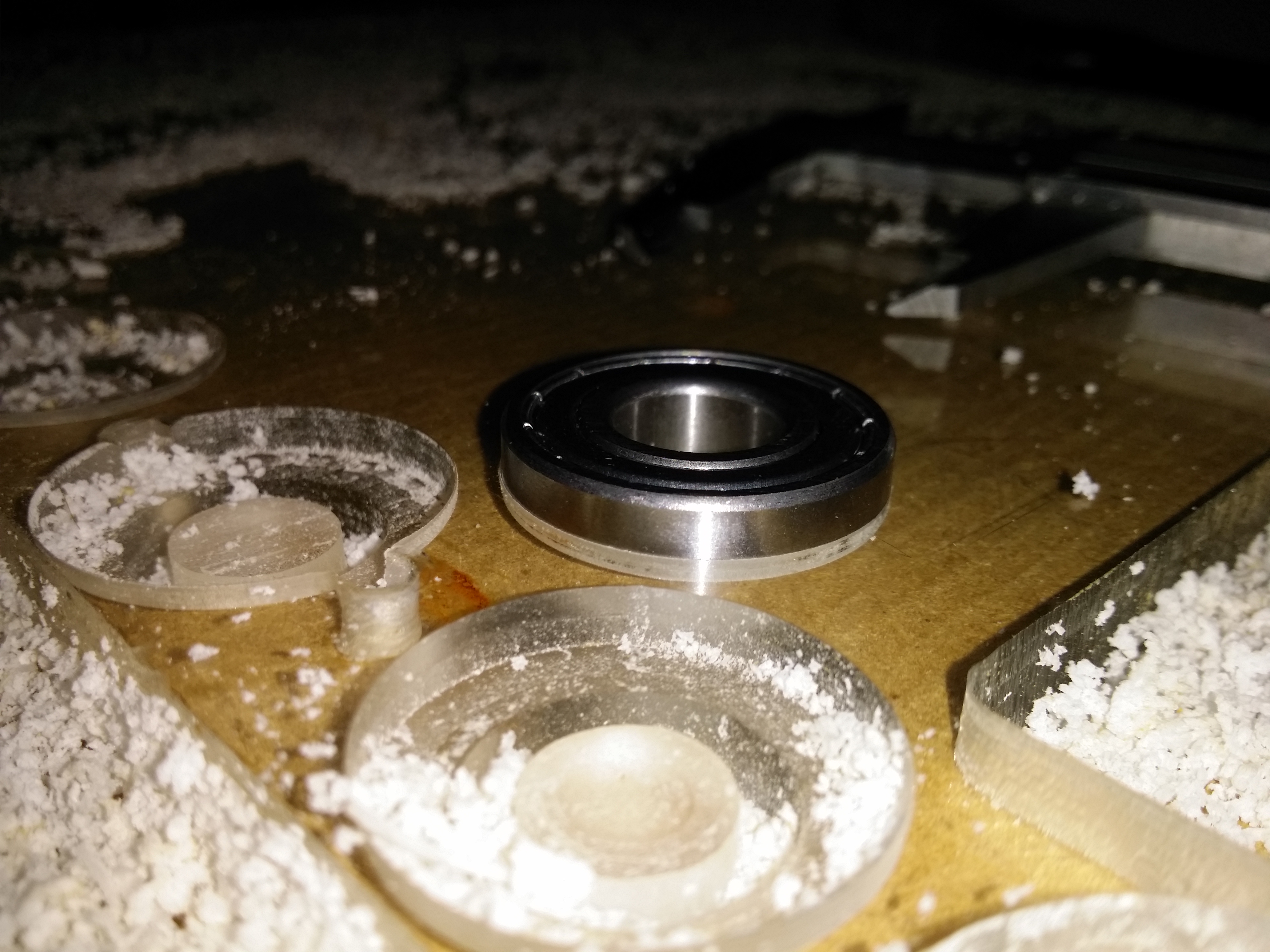

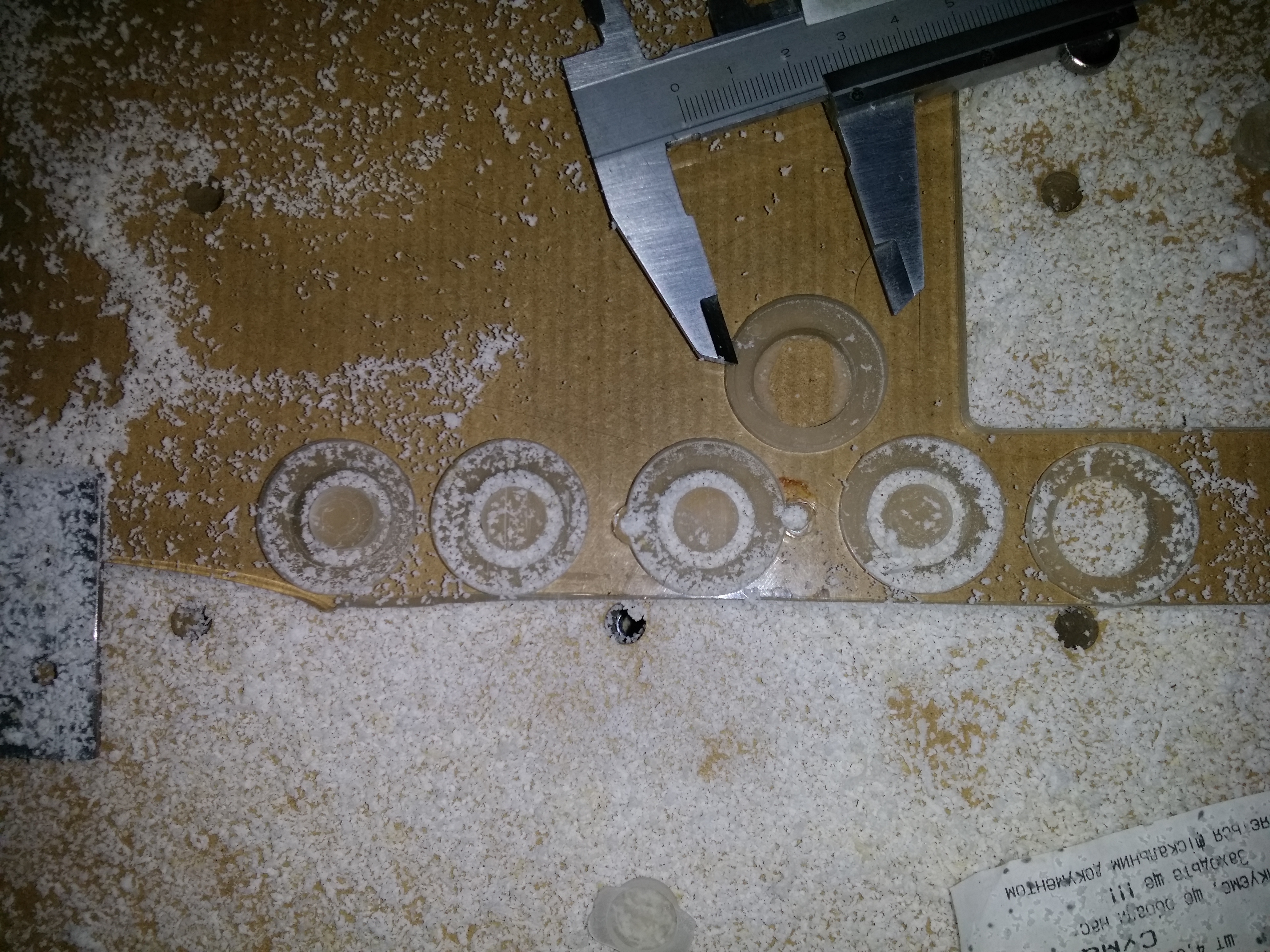

Сегодня попытался отфрезеровать отверстие под подшипник Д28 а получалось Д27 (Д27,5-27,8 при меньшей скорости и глубине врезания).
Но никак не удалось получить Д28. (хорошо, что подшипник влез в Д27,8, а то пришлось бы переделывать чертеж учитывая погрешность в 0,5 мм)
Вот как-то так выглядят попытки найти оптимальный режим фрезерования для моего станка.
20160524_001320.jpg (5984 просмотра) <a class='original' href='./download/file.php?id=80813&mode=view' target=_blank>Загрузить оригинал (4.08 МБ)</a>
20160524_001702.jpg (5984 просмотра) <a class='original' href='./download/file.php?id=80814&mode=view' target=_blank>Загрузить оригинал (4.11 МБ)</a>
20160524_001728.jpg (5984 просмотра) <a class='original' href='./download/file.php?id=80815&mode=view' target=_blank>Загрузить оригинал (2.74 МБ)</a>
Причина в ремнях.
https://www.youtube.com/watch?v=Yq7uAYnT6Ks
Так что думаю ставить ШВП 1204.
Что скажите? Для простых задач сойдет?

Поверьте ремень это только половина беды. Остальная половина погрешности лежит на фанере. У меня на шпильках при медленной обработке попадаю в десятку-две.
Как вариант можно рассмотреть трапецию. Для фанерного станка ШВП что для самолета ракетный двигатель.

nevkon писал(а):Поверьте ремень это только половина беды. Остальная половина погрешности лежит на фанере. У меня на шпильках при медленной обработке попадаю в десятку-две.
Я больших нагрузок не даю. Видимо ремни растянулись за три месяца в простое. Хотя алюминий фрезеровало не плохо, накосячил с болтом крепления.

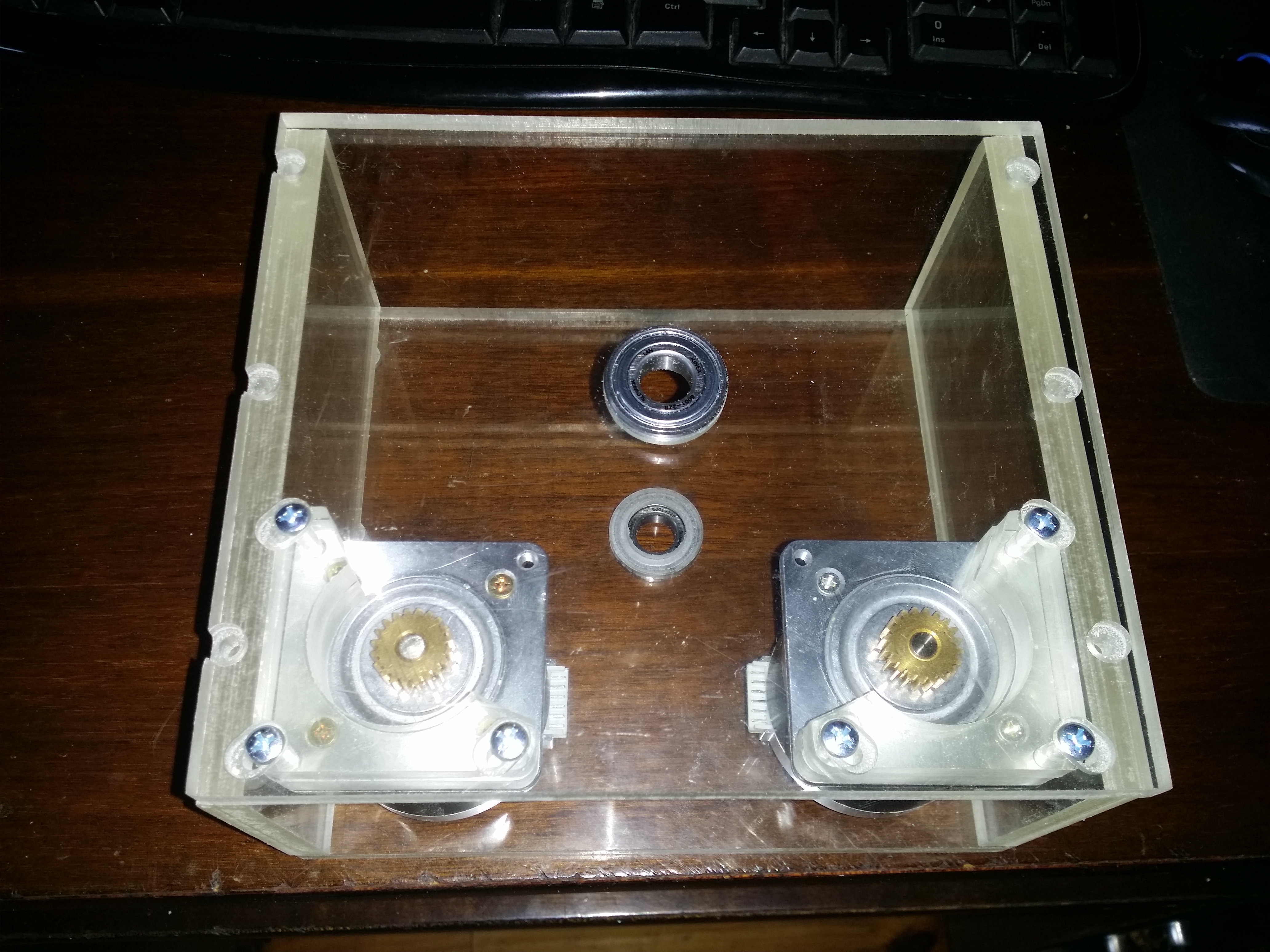

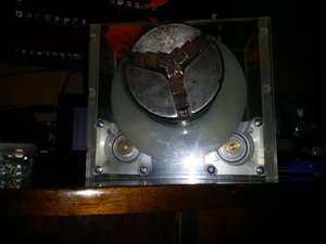

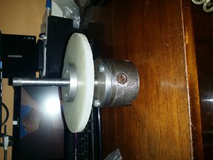

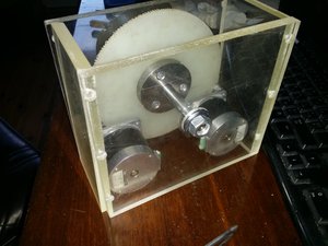

Всем привет!

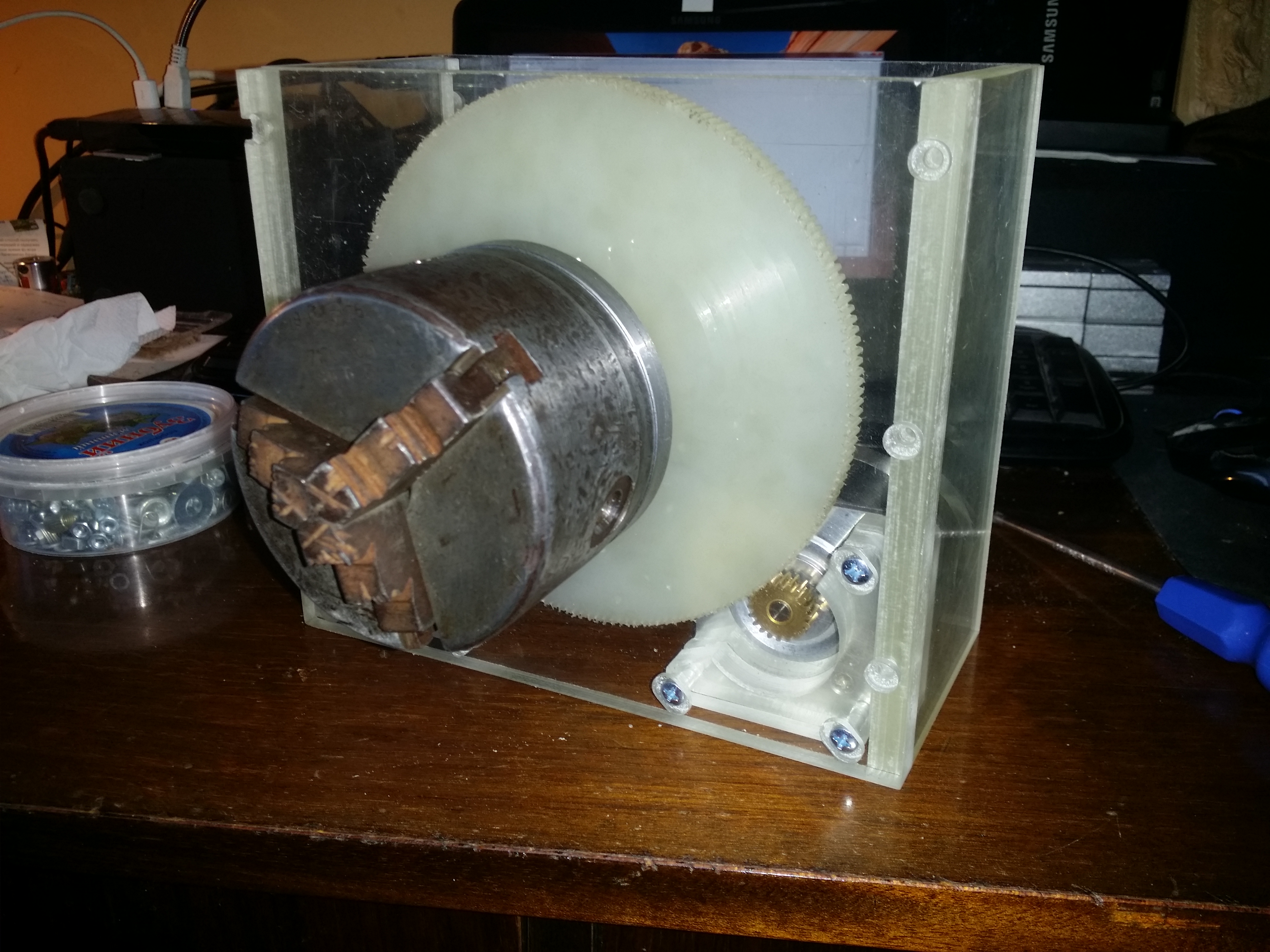

Начал наконец-то продвигаться с поворотной осью.
В первые словил пропуск шага, или глюк какой-то.
Заметил, уже когда фрезеровалися детали корпуса по контуру.
20160525_195020.jpg (5859 просмотров) <a class='original' href='./download/file.php?id=81005&mode=view' target=_blank>Загрузить оригинал (3.19 МБ)</a>
20160525_195130.jpg (5859 просмотров) <a class='original' href='./download/file.php?id=81006&mode=view' target=_blank>Загрузить оригинал (2.49 МБ)</a>
Ну это ещё пол беды. Конструкция меня не порадовала.
Собрал правда на коленках, но недостатка 2 выявил.
1. Нужен пружинный механизм прижима
2. Фиксация вала.
20160525_202003.jpg (5859 просмотров) <a class='original' href='./download/file.php?id=81007&mode=view' target=_blank>Загрузить оригинал (2.95 МБ)</a>

Прижав шестерни друг к другу и зафиксировав, при прокрутке заметил:
- виляние большой шестерни "восьмеркой" (хотя положив на стол - лежит ровно)
видимо из-за этого фиксатора перекашиавет
20160204_220934.jpg (5859 просмотров) <a class='original' href='./download/file.php?id=81004&mode=view' target=_blank>Загрузить оригинал (2.97 МБ)</a>
- залипание (крутиться легко а потом застряет) . двигателя попустил ну и винт крепления большой шестерни тоже и "8-ка" пропала, как бы заметил "биение" большой шестерни 0,5-1 мм.
- ну и во время вращения задняя стенка, (где вал зажат болтом) виляестя. (думаю из-за неравномерного прижима, к стати моя ось Z тоже так ходором ходит по строительной шпильке, по этому она не полностью зафиксирована, что бы не залипала)
Прошу совета.
Переднюю и заднюю панель и так буду заново фрезеровать под пружинный механизм.(надеялся, что прокатит простой фиксацией, так как ребята в роди бы всё нормально выточили)
Как что-то намудрю, то выложу на общее обозрение. (может у вас есть какие-то идеи)
Ну и как быть с фиксацией вала?
Поворотная ось будет учебной, так что я понимаю, что точной не будет. И мне просто интересно с этим повозиться.
Re: Box-1 самодельный ЧПУ станок v2.0 по дереву380х480х180 R
xenon-alien писал(а):В первые словил пропуск шага, или глюк какой-то.
С двумя шаговиками - это ты зря придумал.
Обращал внимание на удар при включении шаговика? Это он поворачивается в ближайшее устойчивое положение в пределах 4 полных шагов при подаче питания на одну из обмоток.
Так вот при включении эти два мотора, наверняка будут тянуть каждый одеяло на себя (если только ты не учел этот момент заранее, и не придумал, как синхронизировать моторы в одинаковом положении шага), что будет неизбежно приводит к срывам шагов.
Либо, попробуй отключить или убрать один мотор.
Либо попытайся установить и зафиксировать моторы непосредственно после включения драйверов, когда моторы оба находятся в начальном положении (при данном подключении при данных драйверах).
(вторая идея не очень хорошая)
vektor_z
Сообщения: 403
Репутация: 387
Настоящее имя: Василий
Сообщение vektor_z »
michael-yurov писал(а):С двумя шаговиками - это ты зря придумал.
xenon-alien писал(а):Поворотная ось будет учебной, так что я понимаю, что точной не будет.
Тем более если эта ось будет учебной нет смысла ставить 2 шаговика, хватит и одного. С двумя будет больше проблем чем пользы. Даже если и получится их как то синхронизировать, то все равно остается погрешность шага и индуктивности обмоток от чего будет не 100% равномерное движение, соответственно пропуск шагов.
xenon-alien писал(а): И мне просто интересно с этим повозиться.
Разве что так, для личного опыта на будущее.
Замечал такое дело. Учту.
michael-yurov писал(а):(вторая идея не очень хорошая)
Это по поводу чего?
