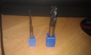

пока нахожусь в Питере, решил купить пару фрез, что бы было хотя бы чем тренироваться когда запущу монстра

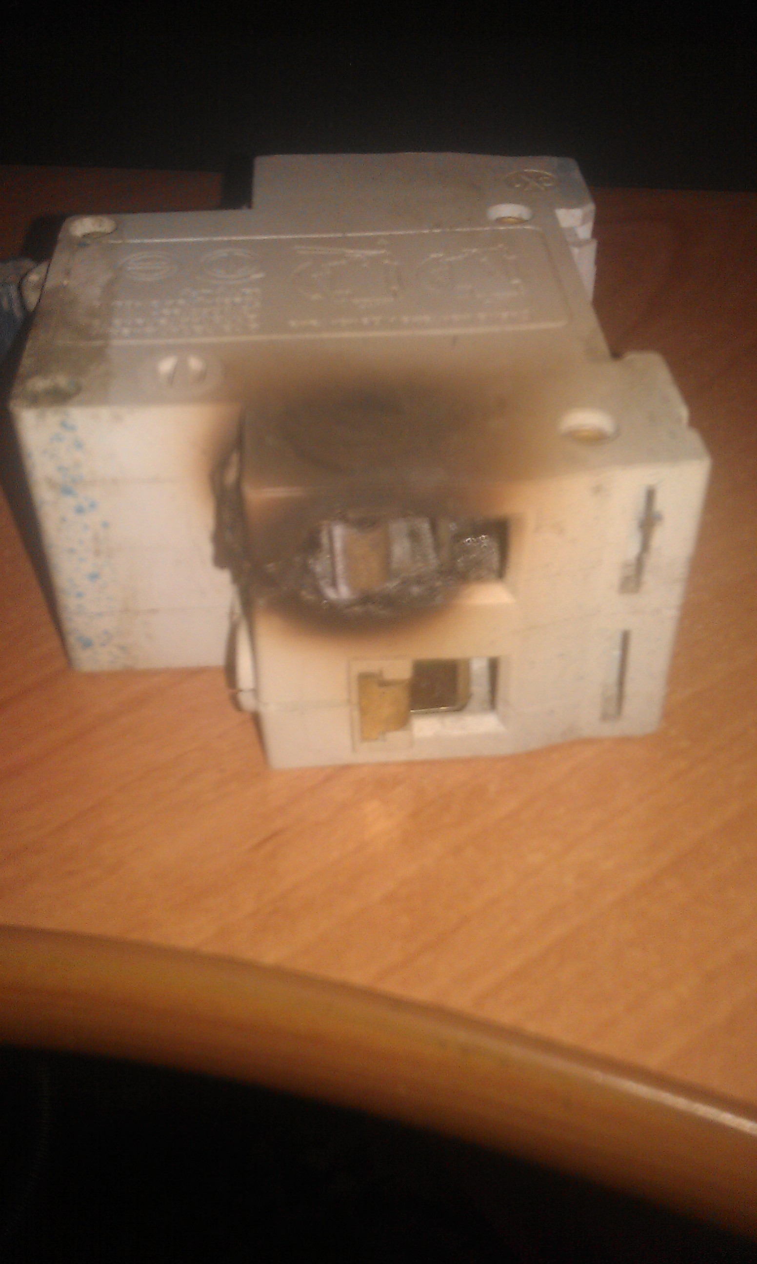

вот что бывает, если плохо затянуть ;) (4402 просмотра) <a class='original' href='./download/file.php?id=68615&mode=view' target=_blank>Загрузить оригинал (658.25 КБ)</a>
вот что бывает, если плохо затянуть ;) (4402 просмотра) <a class='original' href='./download/file.php?id=68616&mode=view' target=_blank>Загрузить оригинал (515.23 КБ)</a>

Caponi писал(а): вот что бывает, если плохо затянуть ;)
Так нужно хорошо протягивать :hehehe:
Coffeein
Сообщения: 2124
Репутация: 291
Re: ЧПУ станок 3000х2000 на основе мечмейт
Сообщение Coffeein »
Это ещё может быть окисления. Не медная проводка зажималась?
и втулки на провода многожильные одевать.
на даче часто стало выбивать автомат. в доме постоянно горят лампочки. сегодня съездил и установил стабилизатор на 10кВт и полез поменять автомат. автомат установлен на улице. снял, а там такое чудо. в него был подключен СИП от столба.
затягивал не я =)) а какой то горе мастер =)) провод аллюминевый 16мм

ну как бэ такое надо периодически подтягивать по идее..

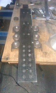

Вот по этой преспособе http://www.cnc-club.ru/forum/viewtopic. ... 8&start=80 Не особо понятно((( как происходит резка-шлифовка
Caponi
Сообщения: 234
Зарегистрирован: 10 июн 2015, 16:30
Репутация: 68
Откуда: Санкт-Петербург/Новороссийск
Сообщение Caponi »

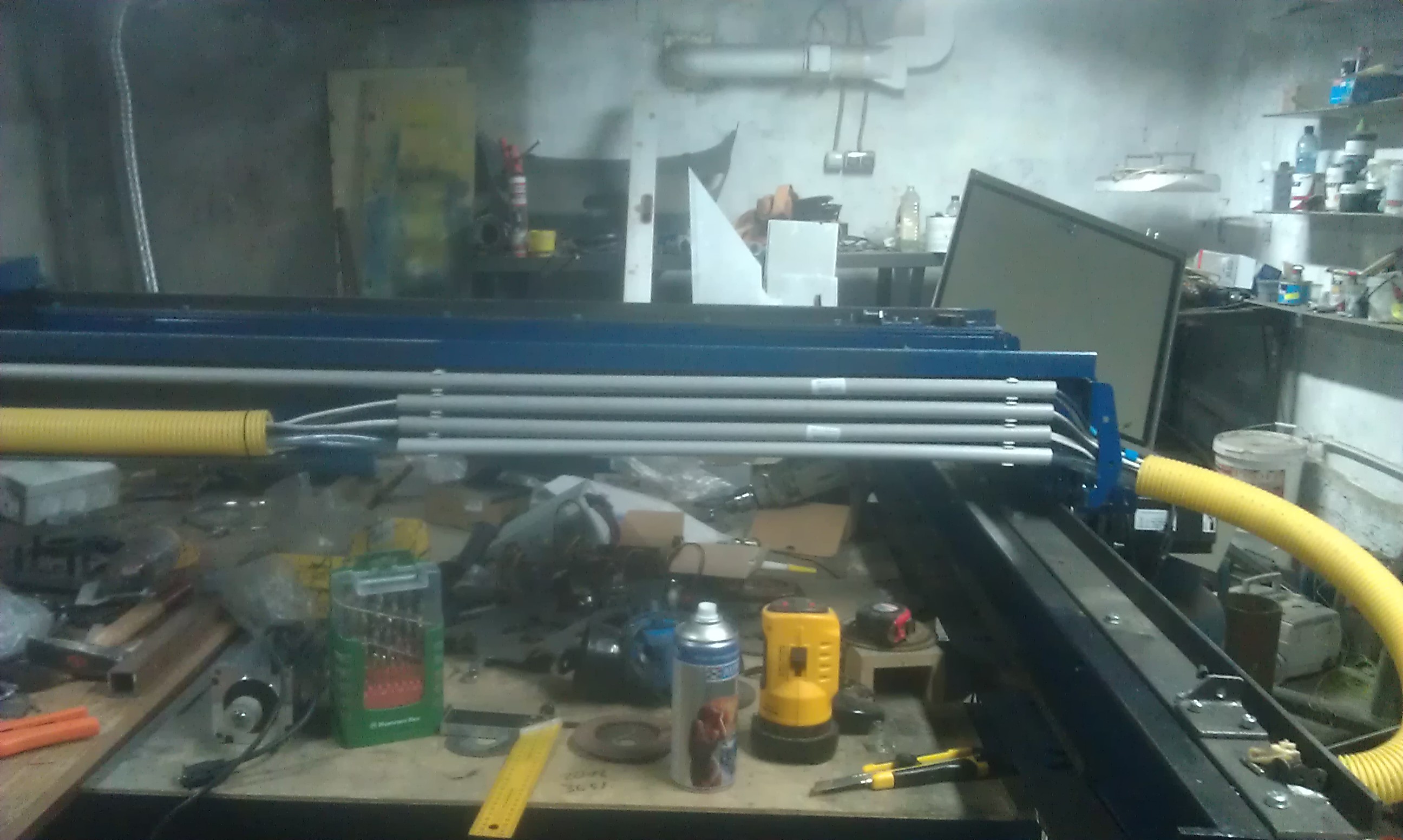

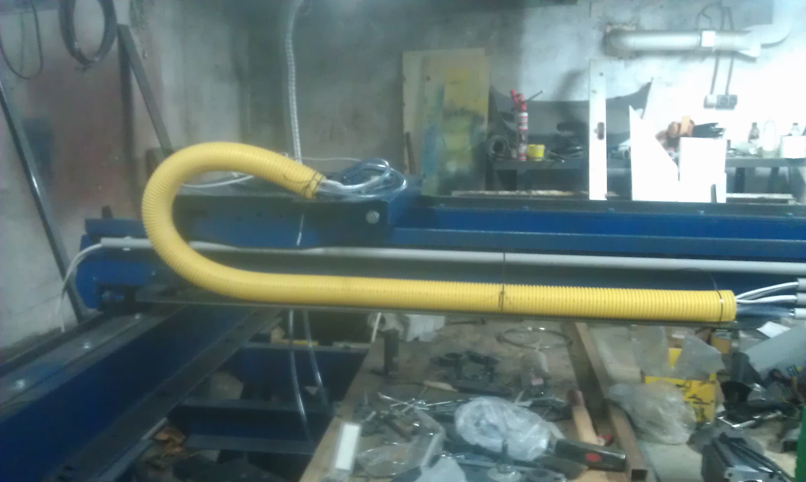

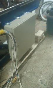

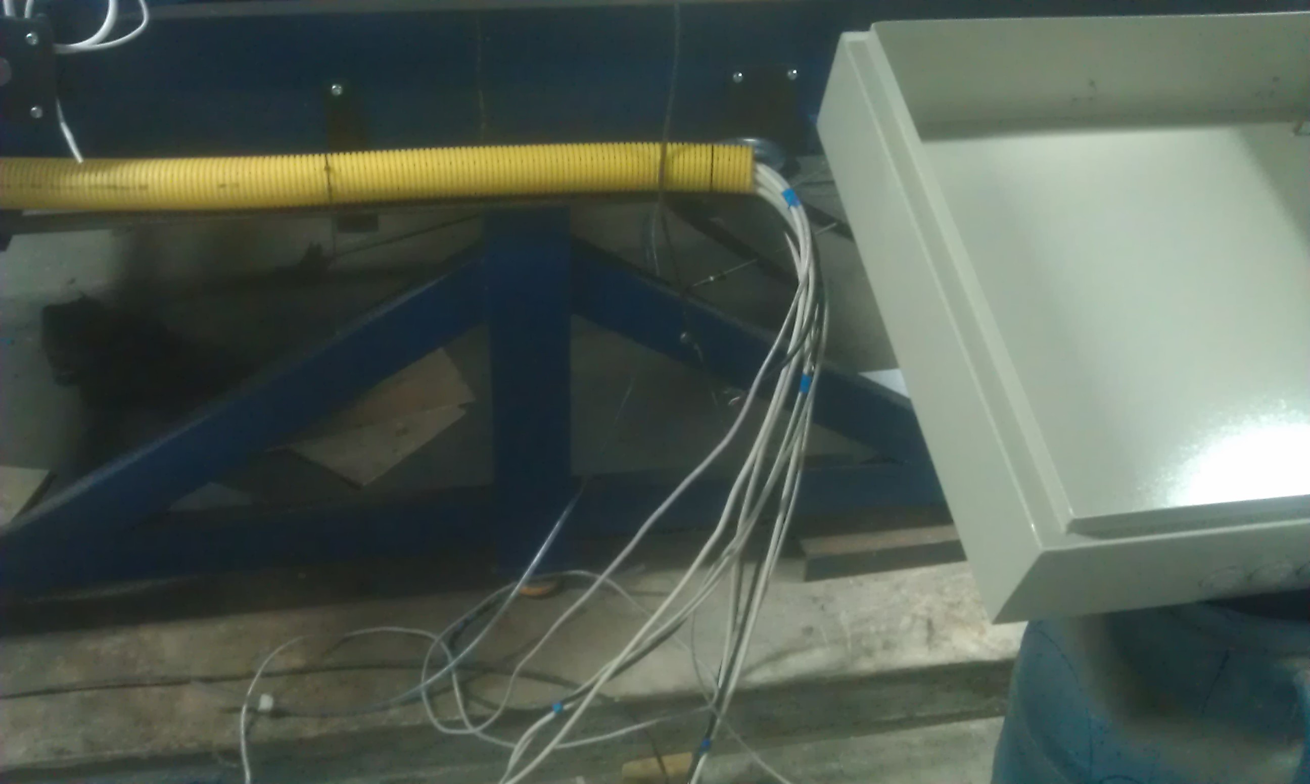

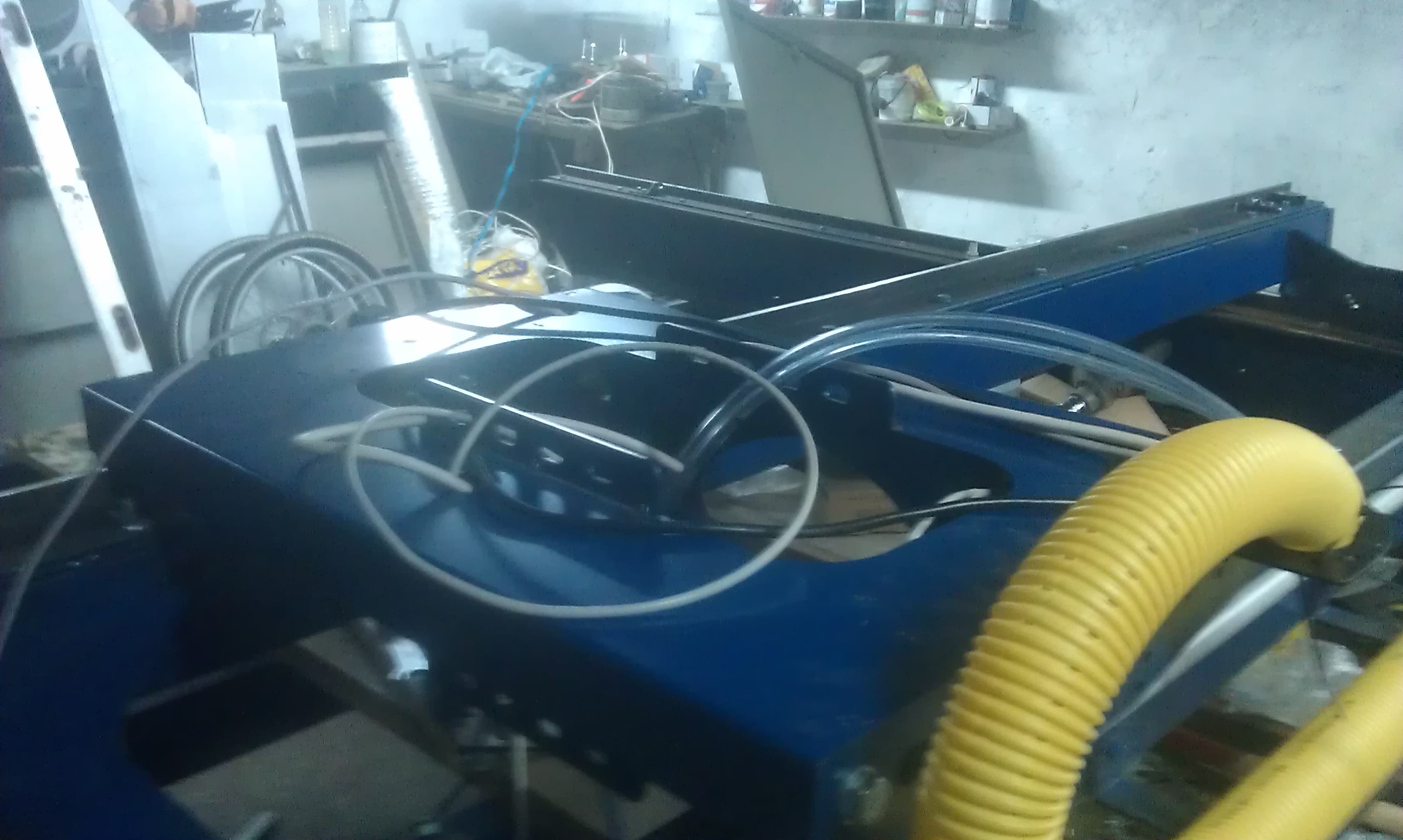

раскидал проводку
не хватило длины двух кабелей от энкодеров
просто нарастить витой парой? обязательно экранированной? или можно простой?
IMAG0447.jpg (4152 просмотра) <a class='original' href='./download/file.php?id=69398&mode=view' target=_blank>Загрузить оригинал (456.16 КБ)</a>
IMAG0448.jpg (4152 просмотра) <a class='original' href='./download/file.php?id=69399&mode=view' target=_blank>Загрузить оригинал (307.36 КБ)</a>
IMAG0449.jpg (4152 просмотра) <a class='original' href='./download/file.php?id=69400&mode=view' target=_blank>Загрузить оригинал (531.18 КБ)</a>
IMAG0450.jpg (4152 просмотра) <a class='original' href='./download/file.php?id=69401&mode=view' target=_blank>Загрузить оригинал (387.55 КБ)</a>
IMAG0451.jpg (4152 просмотра) <a class='original' href='./download/file.php?id=69402&mode=view' target=_blank>Загрузить оригинал (499.47 КБ)</a>
IMAG0452.jpg (4152 просмотра) <a class='original' href='./download/file.php?id=69403&mode=view' target=_blank>Загрузить оригинал (335.75 КБ)</a>
IMAG0453.jpg (4152 просмотра) <a class='original' href='./download/file.php?id=69404&mode=view' target=_blank>Загрузить оригинал (578.83 КБ)</a>
путь в тысячу ли начинается с первого шага
Caponi
Сообщения: 234
Репутация: 68
Сообщение Caponi »
Red_Extreme писал(а):Вот по этой преспособе http://www.cnc-club.ru/forum/viewtopic. ... 8&start=80 Не особо понятно((( как происходит резка-шлифовка
этой "преспособой" сперва отрезается лишнее, нижня часть снимается - ставится другая с подшипниками и уже ей шлифуется
