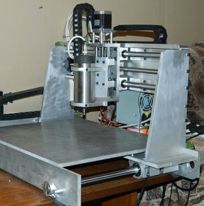

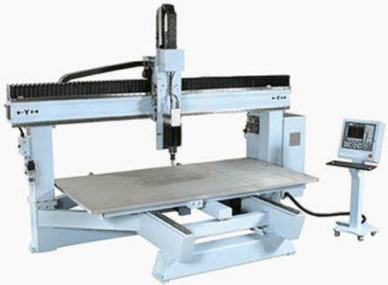

по конструкции плясал от этого
img49110016.gif (4313 просмотров) <a class='original' href='./download/file.php?id=56812&mode=view' target=_blank>Загрузить оригинал (57.07 КБ)</a>
и этим http://www.chipmaker.ru/topic/88703/

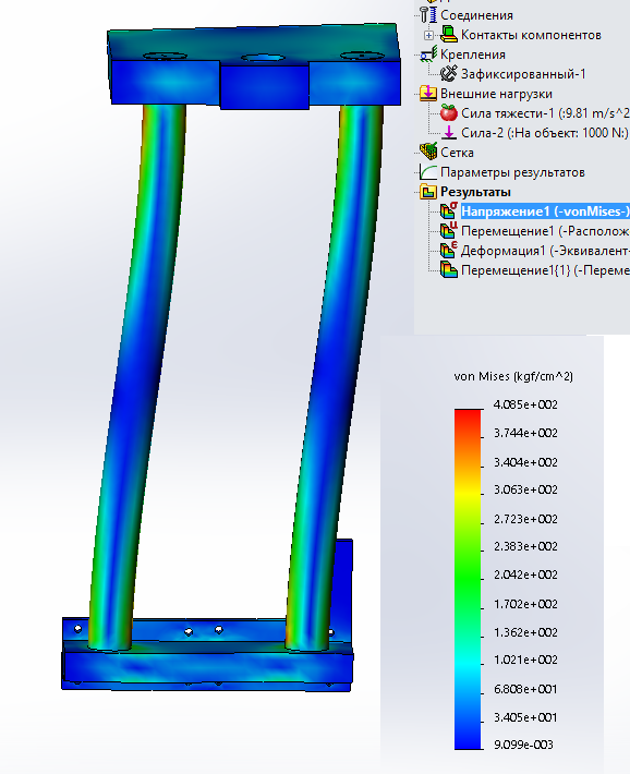

исследование в солиде на 100 килограмм и без кареток показало 4 десятки
усилия...

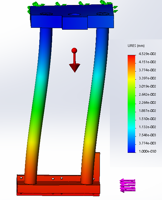

перемещения
станок  треугольная рама   ось z исследлование перемещение.png (4308 просмотров) <a class='original' href='./download/file.php?id=56814&mode=view' target=_blank>Загрузить оригинал (142.25 КБ)</a>

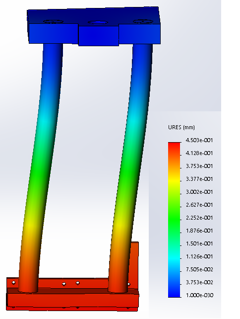

на 10 кг
перемещение 4 сотки
станок  треугольная рама   ось z исследлование перемещение 10.png (4297 просмотров) <a class='original' href='./download/file.php?id=56815&mode=view' target=_blank>Загрузить оригинал (150.18 КБ)</a>
в исследовании не учел рычага .. подумаю переделаю

на первом чертеже это вообще залепа, даже ребенку будет понятно.

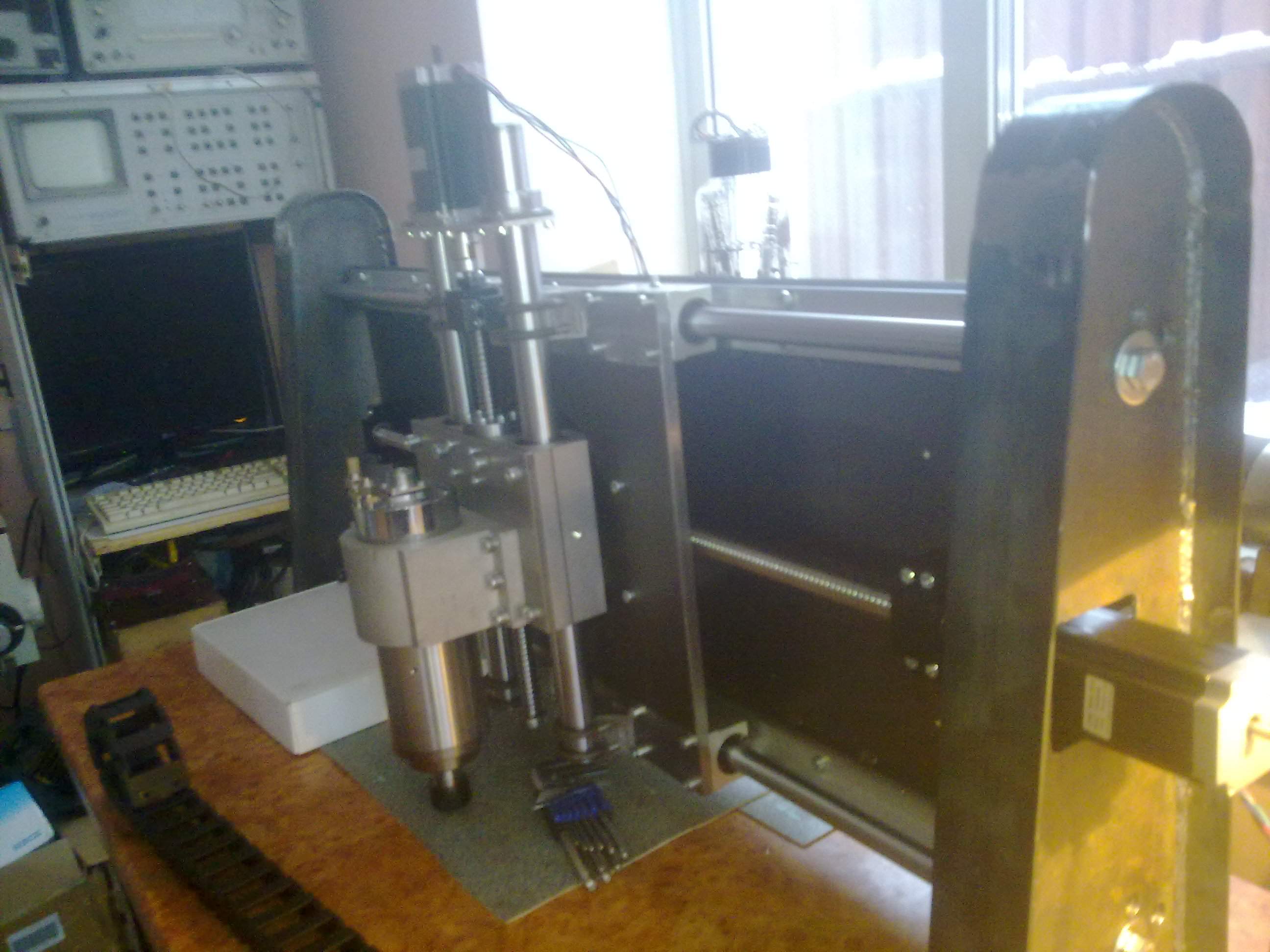

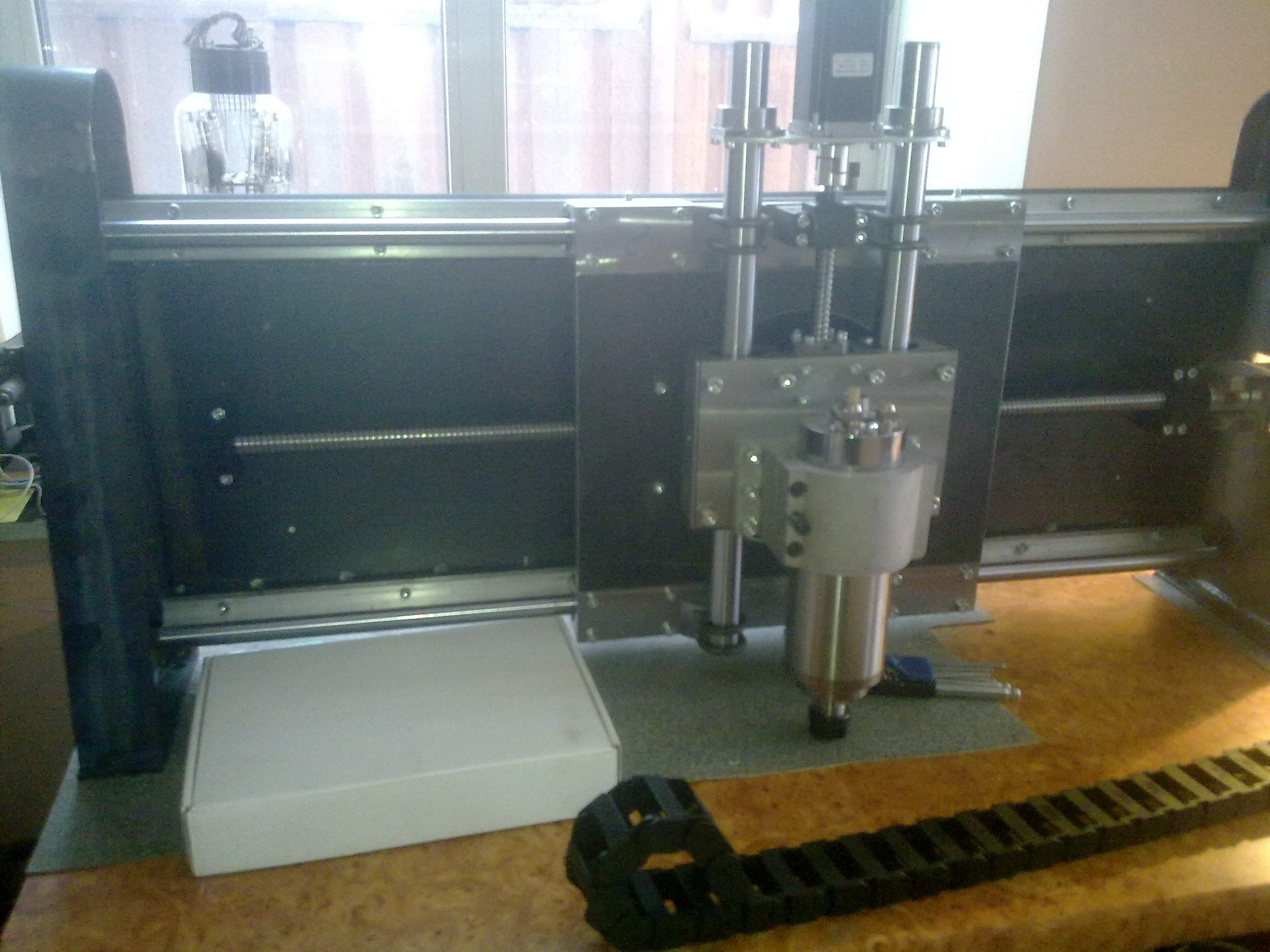

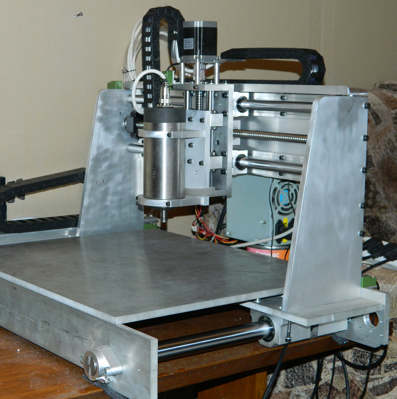

ось Z и ось X собраны. с конструкцией рамы не определился.ЖУУУть. посоветуйте. желательно чтобы конструкция в разобранном виде проходила в дверь. ну и железо. сварка приветствуется. фото оси х и z завтра выложу.
Последний раз редактировалось CrazyPit 18 янв 2016, 05:00, всего редактировалось 2 раза.
Re: Станок чпу треугольная конструкция рамы
Фото станка с боку покажи.
CrazyPit
Сообщения: 41
Зарегистрирован: 26 фев 2014, 00:36
Откуда: Пермь
Сообщение CrazyPit »
вид сбоку (3748 просмотров) <a class='original' href='./download/file.php?id=69172&mode=view' target=_blank>Загрузить оригинал (293.57 КБ)</a>
вид сбоку
вид спереди (3748 просмотров) <a class='original' href='./download/file.php?id=69173&mode=view' target=_blank>Загрузить оригинал (323.87 КБ)</a>
вид спереди
пока выглядит так

при первом старте на тв6560 дал 17в и включил. погорел после включения двигателя .
есть подозрение в большом токе. масса оси z около 12 килограммов. двигатели 57 длина 112мм.
при старте от другого драйвера обнаружилось неприятное резонирование оси х.
толщина металла 3 мм(получился неплохой резонатор.)
1 это нормально?
2 клеить шумоизоляцию?
3 включение в режиме деления шага решит проблему?
