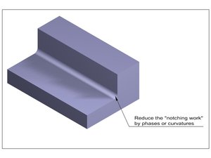

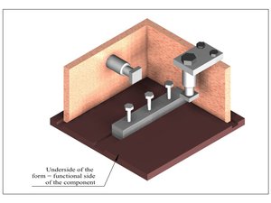

ukr-sasha
Сообщения: 3343
Репутация: 2181
Откуда: Киев, Украина
Re: Думаю фрезер 300х300х100
Сообщение ukr-sasha »
Лови.
HowTo1.JPG (4375 просмотров) <a class='original' href='./download/file.php?id=49171&mode=view' target=_blank>Загрузить оригинал (62.22 КБ)</a>
HowTo2.JPG (4375 просмотров) <a class='original' href='./download/file.php?id=49172&mode=view' target=_blank>Загрузить оригинал (38.46 КБ)</a>
HowTo3.JPG (4375 просмотров) <a class='original' href='./download/file.php?id=49173&mode=view' target=_blank>Загрузить оригинал (52.29 КБ)</a>
HowTo4.JPG (4375 просмотров) <a class='original' href='./download/file.php?id=49174&mode=view' target=_blank>Загрузить оригинал (40.86 КБ)</a>
HowTo5.JPG (4375 просмотров) <a class='original' href='./download/file.php?id=49175&mode=view' target=_blank>Загрузить оригинал (38.96 КБ)</a>
HowTo6.JPG (4375 просмотров) <a class='original' href='./download/file.php?id=49176&mode=view' target=_blank>Загрузить оригинал (37.16 КБ)</a>
HowTo7.JPG (4375 просмотров) <a class='original' href='./download/file.php?id=49177&mode=view' target=_blank>Загрузить оригинал (36.98 КБ)</a>
HowTo8.JPG (4375 просмотров) <a class='original' href='./download/file.php?id=49178&mode=view' target=_blank>Загрузить оригинал (35.44 КБ)</a>
HowTo9.JPG (4375 просмотров) <a class='original' href='./download/file.php?id=49179&mode=view' target=_blank>Загрузить оригинал (76.96 КБ)</a>
HowTo10.JPG (4375 просмотров) <a class='original' href='./download/file.php?id=49180&mode=view' target=_blank>Загрузить оригинал (69.63 КБ)</a>
