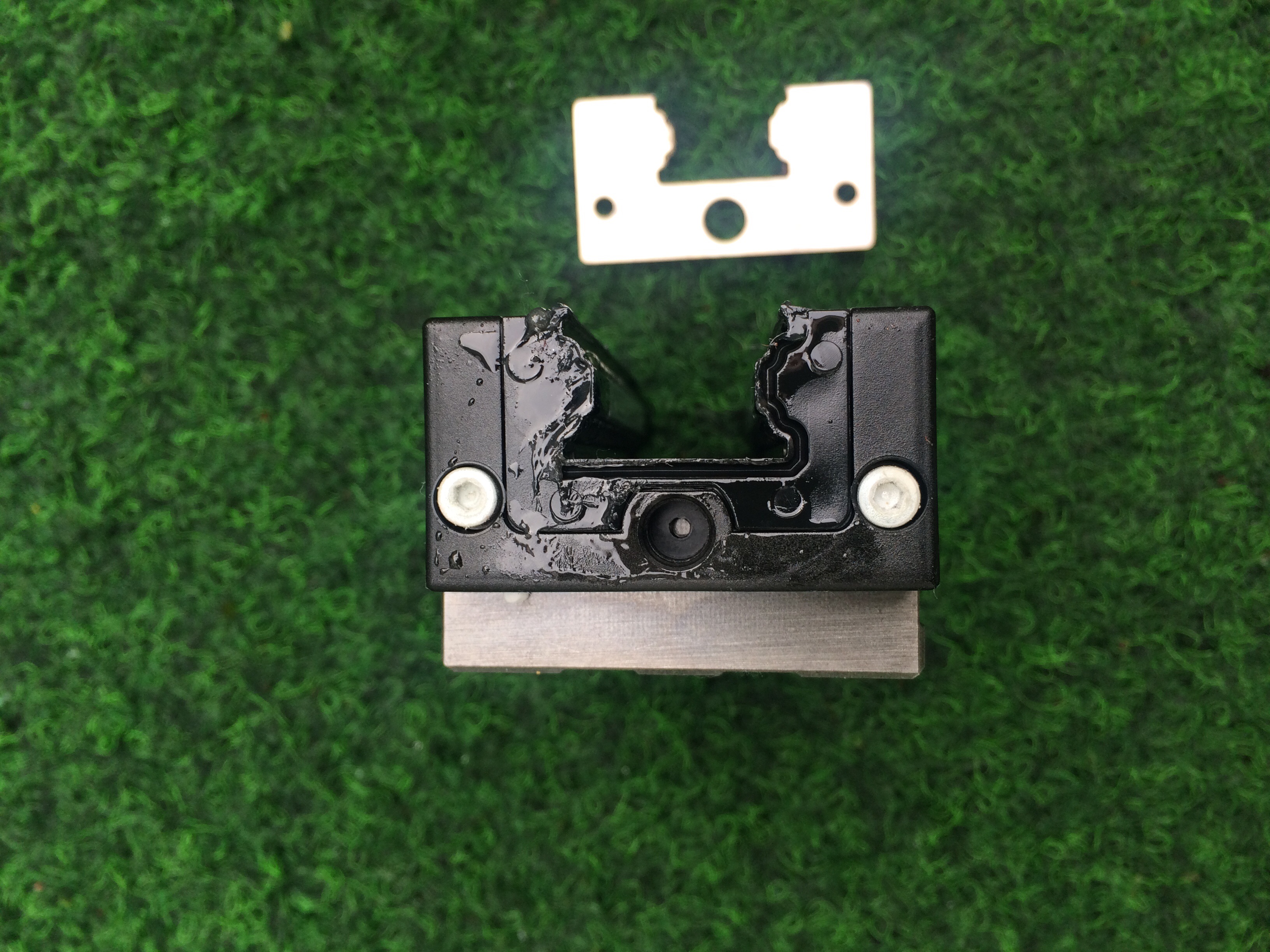

Maik писал(а):Теперь по Z achse, вот рельсы от Ina, кто юзал такие? Фото ниже.
Встает вопрос? Как добовлять смазку?
Кто сталкивался? Как в дальнейшем добовлять смазку? и чем?
image.jpg (2873 просмотра) <a class='original' href='./download/file.php?id=47270&mode=view' target=_blank>Загрузить оригинал (1.19 МБ)</a>
image.jpg (2873 просмотра) <a class='original' href='./download/file.php?id=47271&mode=view' target=_blank>Загрузить оригинал (1.36 МБ)</a>
Re: Вторая попытка. Нужна консультация.
С торцов вместо винта вкручивается тавотница, через нее в каретку песс шприцом подается смазка.
mhael
Сообщения: 2400
Репутация: 769
Настоящее имя: Ильдар
Сообщение mhael »
а сверху видимо сделано отверстие для смазки через плиту, которая крепится к кареткам. Т.е. в плите должен быть канал для смазки.

Вопрос где взять такой нипель(((( А его надо всегда будет выкручивать?

mhael писал(а):а сверху видимо сделано отверстие для смазки через плиту, которая крепится к кареткам. Т.е. в плите должен быть канал для смазки.
В это и проблема что каретки у меня перевернутыми задуманны и стоя как раз напротив кореток от У аксе. Незнаю что делать(( :D :thinking:
image.jpg (2837 просмотров) <a class='original' href='./download/file.php?id=47290&mode=view' target=_blank>Загрузить оригинал (3.24 МБ)</a>
mhael
Сообщения: 2400
Репутация: 769
Сообщение mhael »
а что мешает в плите высверлить 2 канала- в боковом торце плиты до середины каретки, и в плоскости плиты до середины (в толщину). В итоге эти два канала сойдутся. А в торец плиты как-раз уже прикрутить тавотницу и смазивать через неё, получим удобный доступ для смазывания.

Хорошая идея както не подумал))) Так и сделаю. Спасибо большое

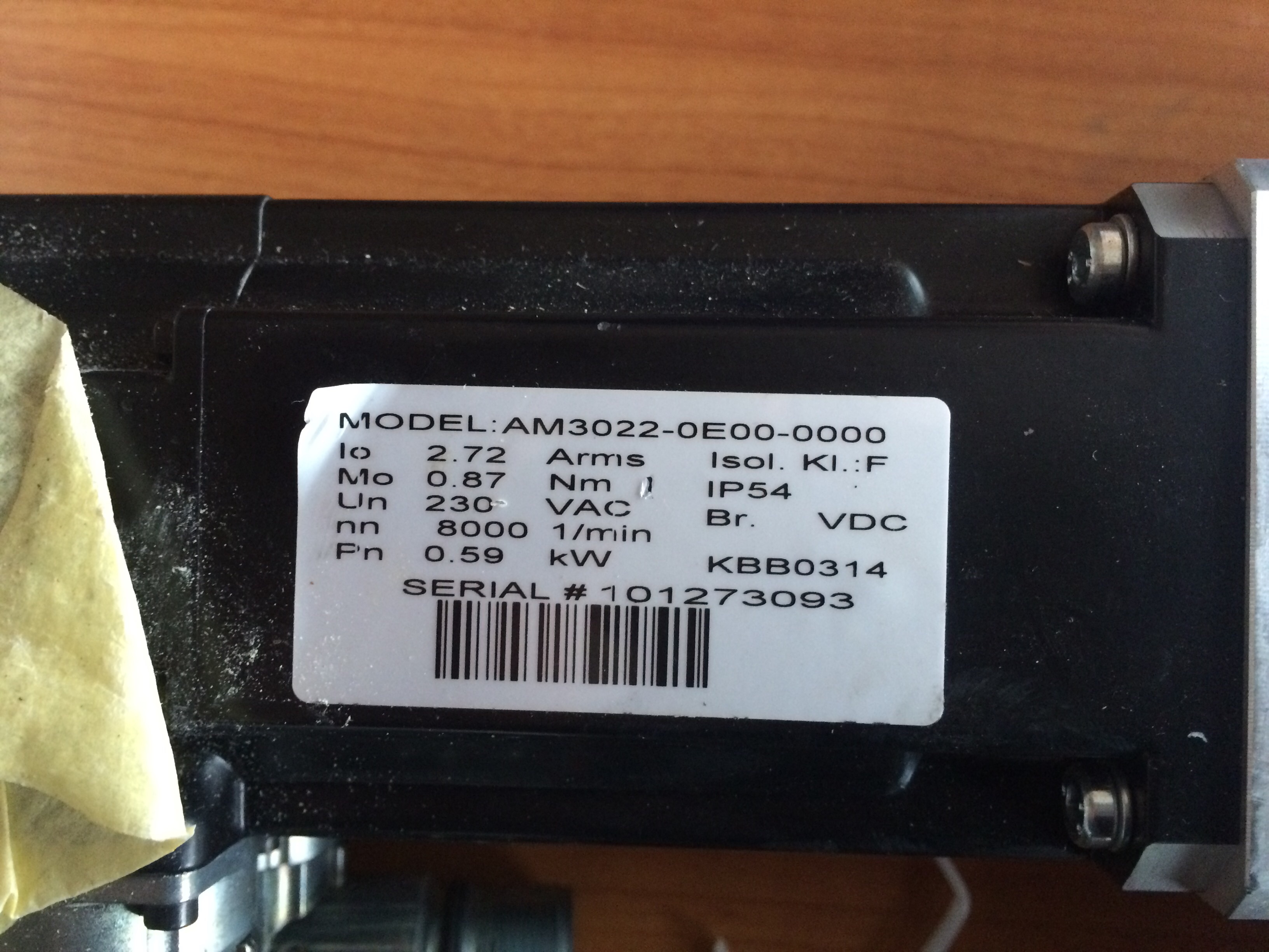

Может кто знает что это, инф ненашел в инете?
image.jpg (2795 просмотров) <a class='original' href='./download/file.php?id=47326&mode=view' target=_blank>Загрузить оригинал (1.4 МБ)</a>
image.jpg (2795 просмотров) <a class='original' href='./download/file.php?id=47327&mode=view' target=_blank>Загрузить оригинал (1.24 МБ)</a>
image.jpg (2795 просмотров) <a class='original' href='./download/file.php?id=47328&mode=view' target=_blank>Загрузить оригинал (1.35 МБ)</a>
image.jpg (2795 просмотров) <a class='original' href='./download/file.php?id=47332&mode=view' target=_blank>Загрузить оригинал (1.32 МБ)</a>
image.jpg (2795 просмотров) <a class='original' href='./download/file.php?id=47333&mode=view' target=_blank>Загрузить оригинал (1.88 МБ)</a>

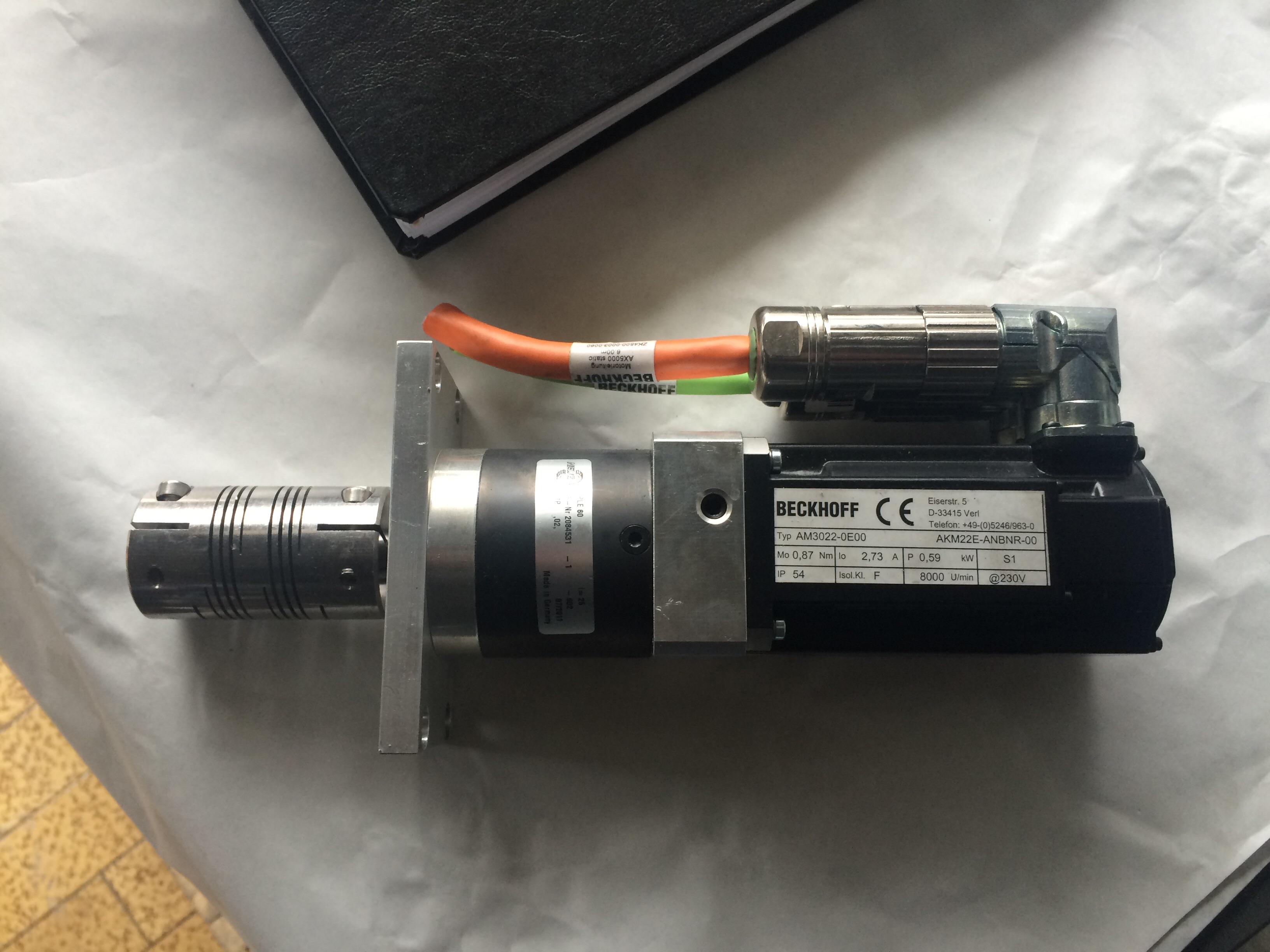

И еще по мотору. Фото ниже. Можно его преспособить?
image.jpg (2795 просмотров) <a class='original' href='./download/file.php?id=47329&mode=view' target=_blank>Загрузить оригинал (1.06 МБ)</a>
image.jpg (2795 просмотров) <a class='original' href='./download/file.php?id=47330&mode=view' target=_blank>Загрузить оригинал (1.36 МБ)</a>
image.jpg (2795 просмотров) <a class='original' href='./download/file.php?id=47331&mode=view' target=_blank>Загрузить оригинал (1014.69 КБ)</a>

Значит никто незнает(((
Дрюня
Сообщения: 1986
Репутация: 1504
Откуда: Днепр
Сообщение Дрюня »
Maik писал(а):Может кто знает что это, инф ненашел в инете?
Как ничего не нашел? Вот я в Гугл ввёл надпись с твоего драйвера - Servostar CD и вылезли разные сайты и картинки...
http://www.kollmorgen.com/en-us/product ... cd-series/

Я имел виду кто пользуется такими)))
