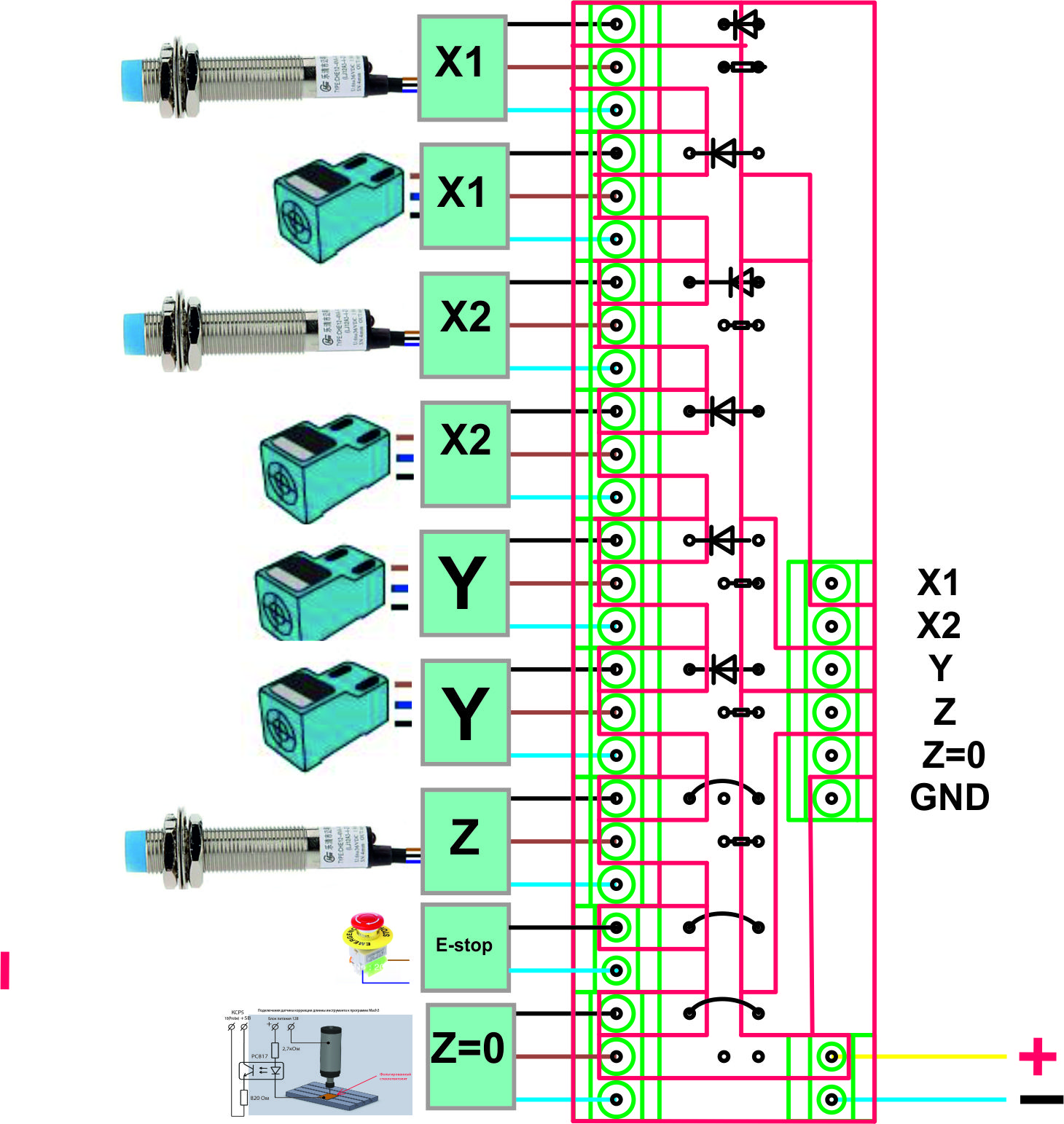

Сообщения: 11731
crazydnb писал(а):ну не с землей а с минусом блока питания, думаю что минус БП датчиков должен быть связан с минусом питания платы развязки.
Вот этого точно делать не стоит, а то после этого появляются вопросы - как что заземлить и экранировать, чтобы избавиться от помех.
crazydnb
Сообщения: 164
Зарегистрирован: 01 май 2013, 16:59
Репутация: 100
Настоящее имя: Александр Гончаров
Сообщение crazydnb »
ну мои скудные познания в электронике мне говорят :) что если есть два устройства которые обмениваются данными то они должны быть связаны минусом и проводом по которому идет связь, вообщем спорить не буду по теме в которой не особо разбираюсь :)
Сообщения: 11731
crazydnb писал(а):ну мои скудные познания в электронике мне говорят что если есть два устройства которые обмениваются данными то они должны быть связаны минусом и проводом по которому идет связь, вообщем спорить не буду по теме в которой не особо разбираюсь
Там есть ноль на разъеме для подключения датчиков - к нему и нужно минус питания датчиков подключить.
Для того оптопары и стоят на входах, чтобы не было электрической связи между входами и остальной платой.

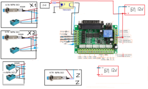

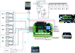

а теперь исправте меня!
подключение датчиков2.png (5012 просмотров) <a class='original' href='./download/file.php?id=31046&mode=view' target=_blank>Загрузить оригинал (723.96 КБ)</a>

Сообщения: 11731
master_70 писал(а):а теперь исправте меня!
Если вопрос ко мне - то, полагаю, нужно использовать два отдельных блока питания. Один для блока входов, а второй для всего остального.
И вот этой связи, что сверху платы красный и коричневый провод - не должно быть.

помогите развести контакты датчиков

вопросик . что будет если не правельно подключу датчик(и)??? чотнить перегорит или выйдет из строя???
у меня нет пробных попыток чтоб чтото спалитьи заменить. . прошу помощи кто знает и делал развести концевики .
подключение датчиков2.png (4969 просмотров) <a class='original' href='./download/file.php?id=31083&mode=view' target=_blank>Загрузить оригинал (805.13 КБ)</a>
http://www.zavetrom.ru
master_70
Сообщения: 1935
Репутация: 317
Откуда: Московская_обл
Сообщение master_70 »

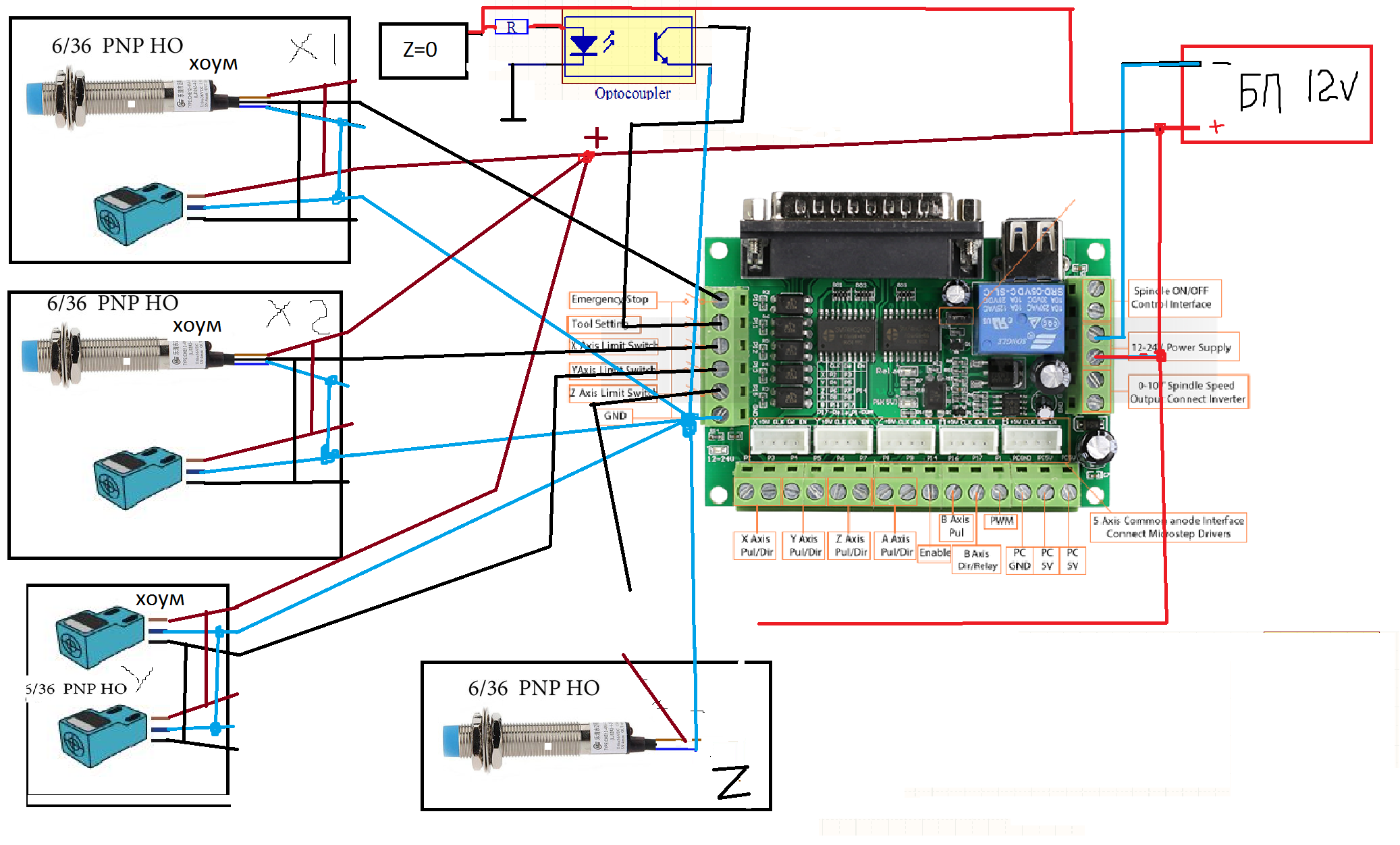

вобщем вот пока что смог сделать с помощью Сергея (sergey27rus)
проверил работы на столе то и нарисовал
только вопрос к Е-СТОП как его и куда воткнуть
пока нарисовал так .. будем думать
Схема разводки1 1920.jpg (4927 просмотров) <a class='original' href='./download/file.php?id=31113&mode=view' target=_blank>Загрузить оригинал (790.07 КБ)</a>

еще доработал схему
Схема разводки2 1920.jpg (4873 просмотра) <a class='original' href='./download/file.php?id=31154&mode=view' target=_blank>Загрузить оригинал (922.54 КБ)</a>

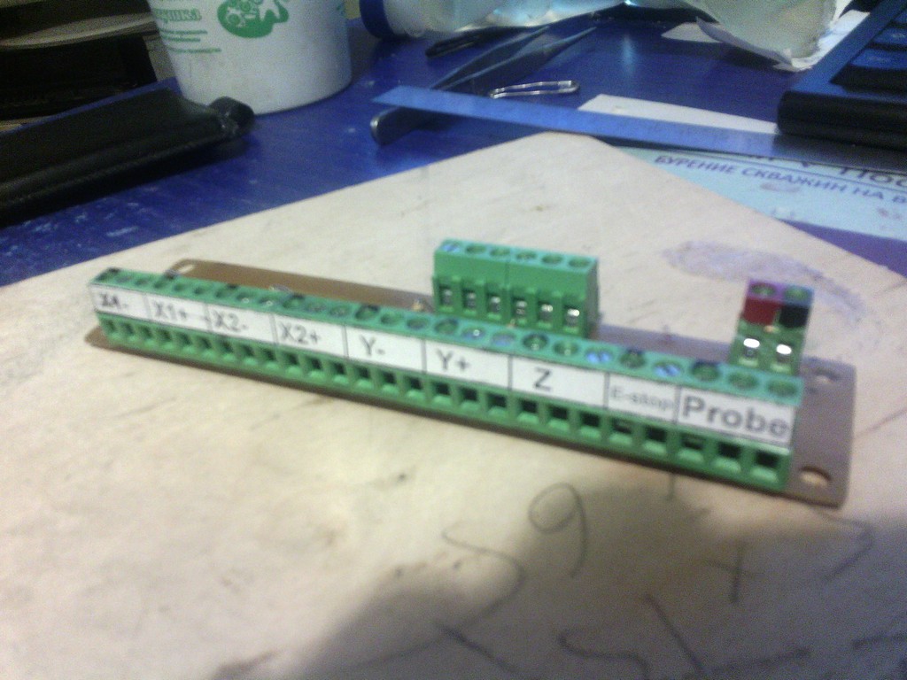

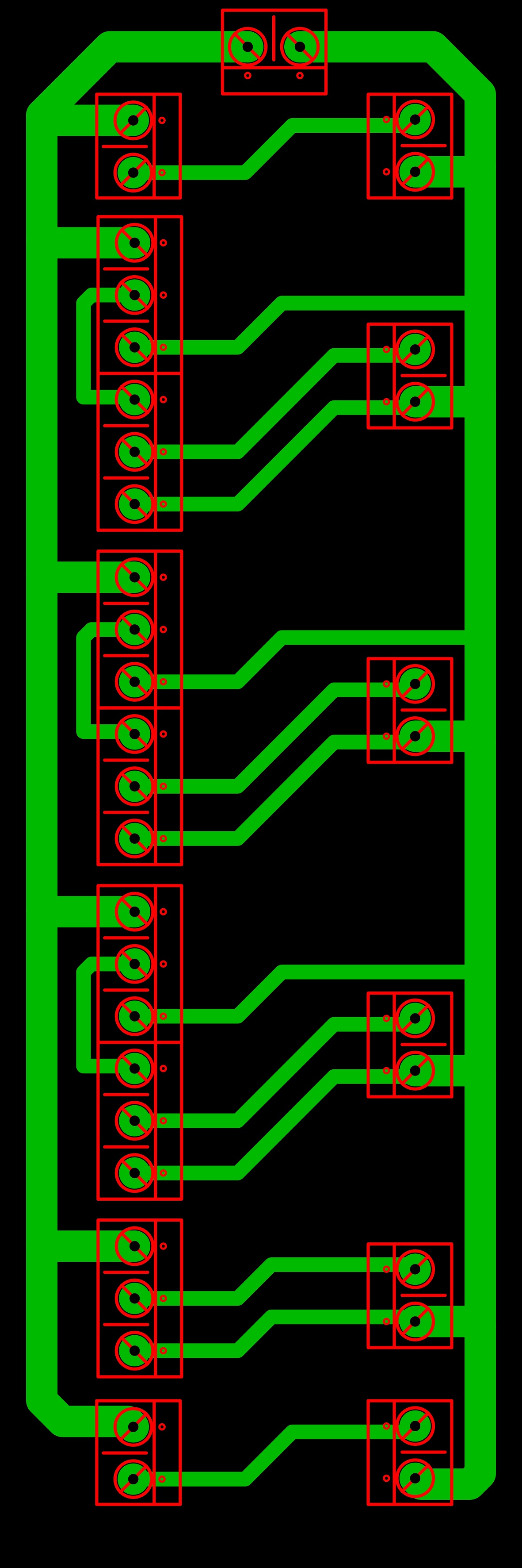

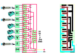

вот нарисовал сегодня кросплатку для разводки датчиков , что бы не матать датчики в один пучек скрутки.
кросплата-1 вектор резки.jpg (4803 просмотра) <a class='original' href='./download/file.php?id=31176&mode=view' target=_blank>Загрузить оригинал (790.9 КБ)</a>

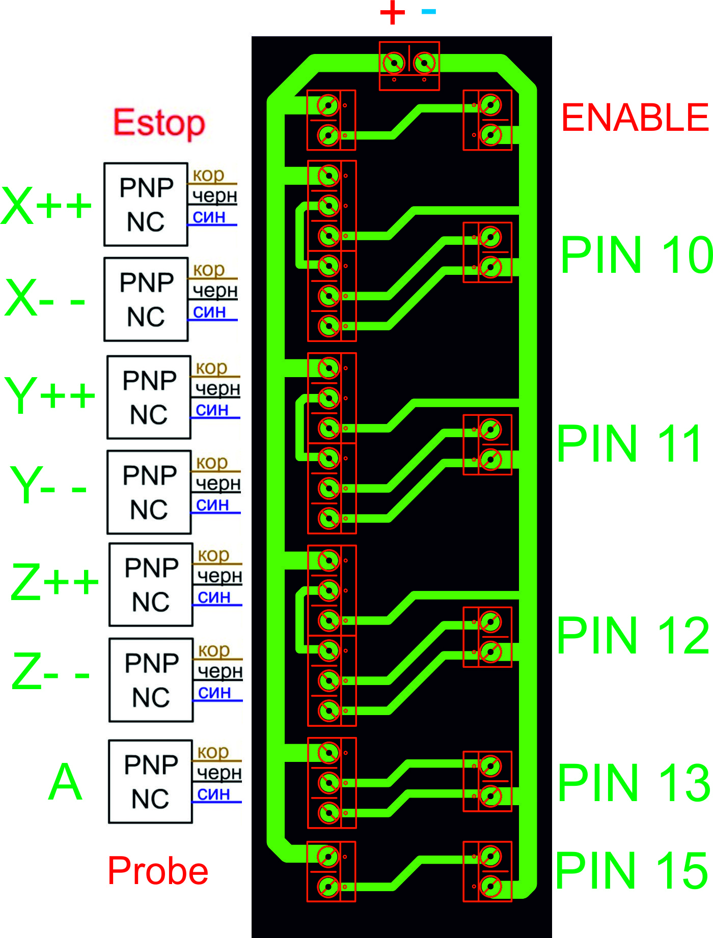

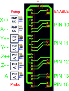

А я свою вот так развел, правда у меня датчики PNP NC. Завтра на работе дорисую чтобы понятно было куда датчики и где питание.
PNP_NC.jpg (4744 просмотра) <a class='original' href='./download/file.php?id=31255&mode=view' target=_blank>Загрузить оригинал (538.75 КБ)</a>
дорисовал, попробую сегодня вырезать
PNPNC.jpg (4717 просмотров) <a class='original' href='./download/file.php?id=31264&mode=view' target=_blank>Загрузить оригинал (2.53 МБ)</a>

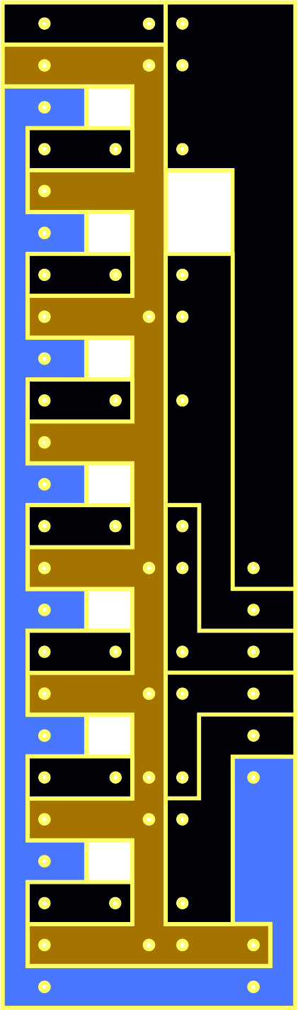

Lsagan писал(а):А я свою вот так развел, правда у меня датчики PNP NC. Завтра на работе дорисую чтобы понятно было куда датчики и где питание.
Вложение PNP_NC.jpg больше недоступно
вот по цветам проводов раскрасил.
и решил простосделать прорези на плате.
кросплата-1 вектор резки3.jpg (4717 просмотров) <a class='original' href='./download/file.php?id=31265&mode=view' target=_blank>Загрузить оригинал (1.94 МБ)</a>
master_70
Сообщения: 1935
Репутация: 317
Вложение PNPNC.jpg больше недоступно
а у тебя какя плата опторазвязки?
посмотрел на твою платку и вспомнил что естоп не впихал . вот сейчас исправил
кросплата-1 -estop вектор резки.jpg (4690 просмотров) <a class='original' href='./download/file.php?id=31270&mode=view' target=_blank>Загрузить оригинал (2.32 МБ)</a>

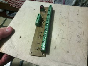

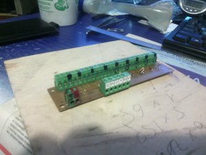

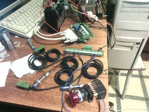

наконецто собрал .
IMG_20140726_134908.jpg (4635 просмотров) <a class='original' href='./download/file.php?id=31305&mode=view' target=_blank>Загрузить оригинал (162.88 КБ)</a>
IMG_20140726_134931.jpg (4635 просмотров) <a class='original' href='./download/file.php?id=31306&mode=view' target=_blank>Загрузить оригинал (165.04 КБ)</a>
IMG_20140726_143118.jpg (4635 просмотров) <a class='original' href='./download/file.php?id=31307&mode=view' target=_blank>Загрузить оригинал (177.82 КБ)</a>
IMG_20140726_143134.jpg (4635 просмотров) <a class='original' href='./download/file.php?id=31308&mode=view' target=_blank>Загрузить оригинал (185.98 КБ)</a>

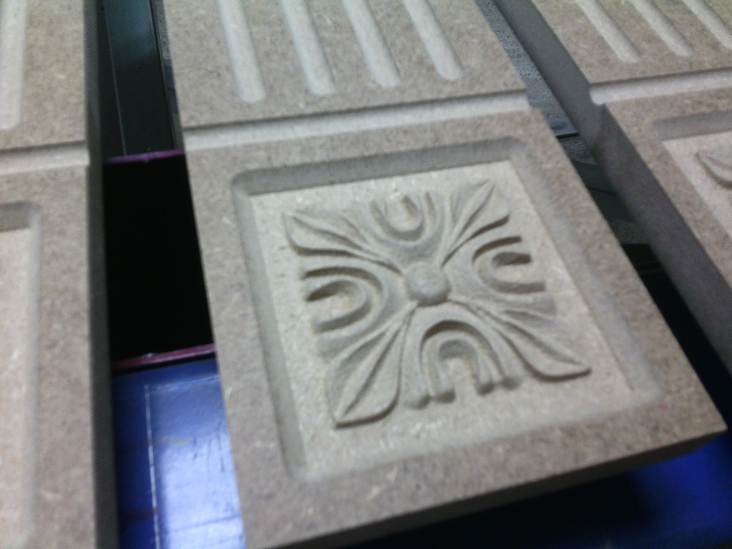

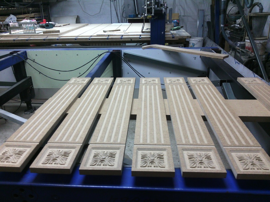

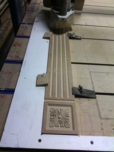

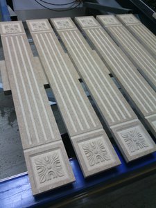

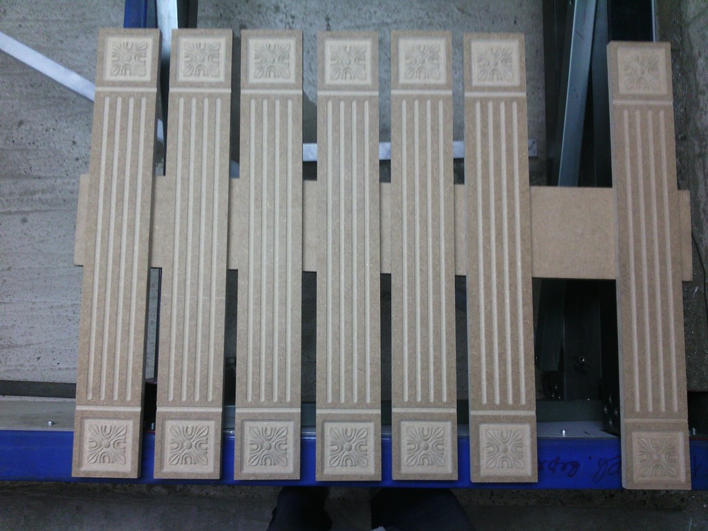

- пока разбираюсь с электронной частью станка и жду ответов, немного работаю на старом станке
вот что сегодня сделал. за одно показываю возможности бюджетного станка собраноого из ченго попало. :hehehe: :tongue: :rail: :controller: :stepper: :rasp: :spanner: :pliers: :eat:
IMG_20140728_131909.jpg (4508 просмотров) <a class='original' href='./download/file.php?id=31373&mode=view' target=_blank>Загрузить оригинал (166.83 КБ)</a>
IMG_20140728_181246.jpg (4508 просмотров) <a class='original' href='./download/file.php?id=31374&mode=view' target=_blank>Загрузить оригинал (215.62 КБ)</a>
IMG_20140728_181305.jpg (4508 просмотров) <a class='original' href='./download/file.php?id=31375&mode=view' target=_blank>Загрузить оригинал (195.33 КБ)</a>
IMG_20140728_181332.jpg (4508 просмотров) <a class='original' href='./download/file.php?id=31376&mode=view' target=_blank>Загрузить оригинал (209.82 КБ)</a>
IMG_20140728_181351.jpg (4508 просмотров) <a class='original' href='./download/file.php?id=31377&mode=view' target=_blank>Загрузить оригинал (147.95 КБ)</a>
