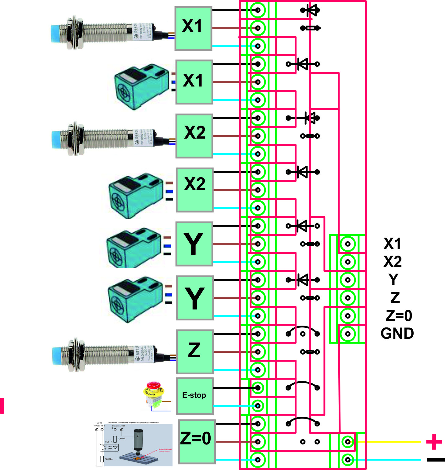

а теперь исправте меня!
подключение датчиков2.png (4672 просмотра) <a class='original' href='./download/file.php?id=31046&sid=17bf2461456c5dd990e9c43c184ecf84&mode=view' target=_blank>Загрузить оригинал (723.96 КБ)</a>

Сообщения: 11731
master_70 писал(а):а теперь исправте меня!
Если вопрос ко мне - то, полагаю, нужно использовать два отдельных блока питания. Один для блока входов, а второй для всего остального.
И вот этой связи, что сверху платы красный и коричневый провод - не должно быть.

вопросик . что будет если не правельно подключу датчик(и)??? чотнить перегорит или выйдет из строя???
у меня нет пробных попыток чтоб чтото спалитьи заменить. . прошу помощи кто знает и делал развести концевики .
подключение датчиков2.png (4629 просмотров) <a class='original' href='./download/file.php?id=31083&sid=17bf2461456c5dd990e9c43c184ecf84&mode=view' target=_blank>Загрузить оригинал (805.13 КБ)</a>

вобщем вот пока что смог сделать с помощью Сергея (sergey27rus)
проверил работы на столе то и нарисовал
только вопрос к Е-СТОП как его и куда воткнуть
пока нарисовал так .. будем думать
Схема разводки1 1920.jpg (4587 просмотров) <a class='original' href='./download/file.php?id=31113&sid=17bf2461456c5dd990e9c43c184ecf84&mode=view' target=_blank>Загрузить оригинал (790.07 КБ)</a>

master_70
Сообщения: 1935
Репутация: 317
Откуда: Московская_обл
Сообщение master_70 »
еще доработал схему
Схема разводки2 1920.jpg (4533 просмотра) <a class='original' href='./download/file.php?id=31154&sid=17bf2461456c5dd990e9c43c184ecf84&mode=view' target=_blank>Загрузить оригинал (922.54 КБ)</a>
http://www.zavetrom.ru
master_70
Сообщения: 1935
Репутация: 317
вот нарисовал сегодня кросплатку для разводки датчиков , что бы не матать датчики в один пучек скрутки.
кросплата-1 вектор резки.jpg (4463 просмотра) <a class='original' href='./download/file.php?id=31176&sid=17bf2461456c5dd990e9c43c184ecf84&mode=view' target=_blank>Загрузить оригинал (790.9 КБ)</a>

Lsagan
Сообщения: 77
Зарегистрирован: 10 окт 2013, 09:27
Репутация: 30
Откуда: Калининград
Сообщение Lsagan »
А я свою вот так развел, правда у меня датчики PNP NC. Завтра на работе дорисую чтобы понятно было куда датчики и где питание.
PNP_NC.jpg (4404 просмотра) <a class='original' href='./download/file.php?id=31255&sid=17bf2461456c5dd990e9c43c184ecf84&mode=view' target=_blank>Загрузить оригинал (538.75 КБ)</a>
дорисовал, попробую сегодня вырезать
PNPNC.jpg (4377 просмотров) <a class='original' href='./download/file.php?id=31264&sid=17bf2461456c5dd990e9c43c184ecf84&mode=view' target=_blank>Загрузить оригинал (2.53 МБ)</a>
master_70
Сообщения: 1935
Репутация: 317
Lsagan писал(а):А я свою вот так развел, правда у меня датчики PNP NC. Завтра на работе дорисую чтобы понятно было куда датчики и где питание.
Вложение PNP_NC.jpg больше недоступно
вот по цветам проводов раскрасил.
и решил простосделать прорези на плате.
кросплата-1 вектор резки3.jpg (4377 просмотров) <a class='original' href='./download/file.php?id=31265&sid=17bf2461456c5dd990e9c43c184ecf84&mode=view' target=_blank>Загрузить оригинал (1.94 МБ)</a>
master_70
Сообщения: 1935
Репутация: 317
Вложение PNPNC.jpg больше недоступно
а у тебя какя плата опторазвязки?
посмотрел на твою платку и вспомнил что естоп не впихал . вот сейчас исправил
кросплата-1 -estop вектор резки.jpg (4350 просмотров) <a class='original' href='./download/file.php?id=31270&sid=17bf2461456c5dd990e9c43c184ecf84&mode=view' target=_blank>Загрузить оригинал (2.32 МБ)</a>

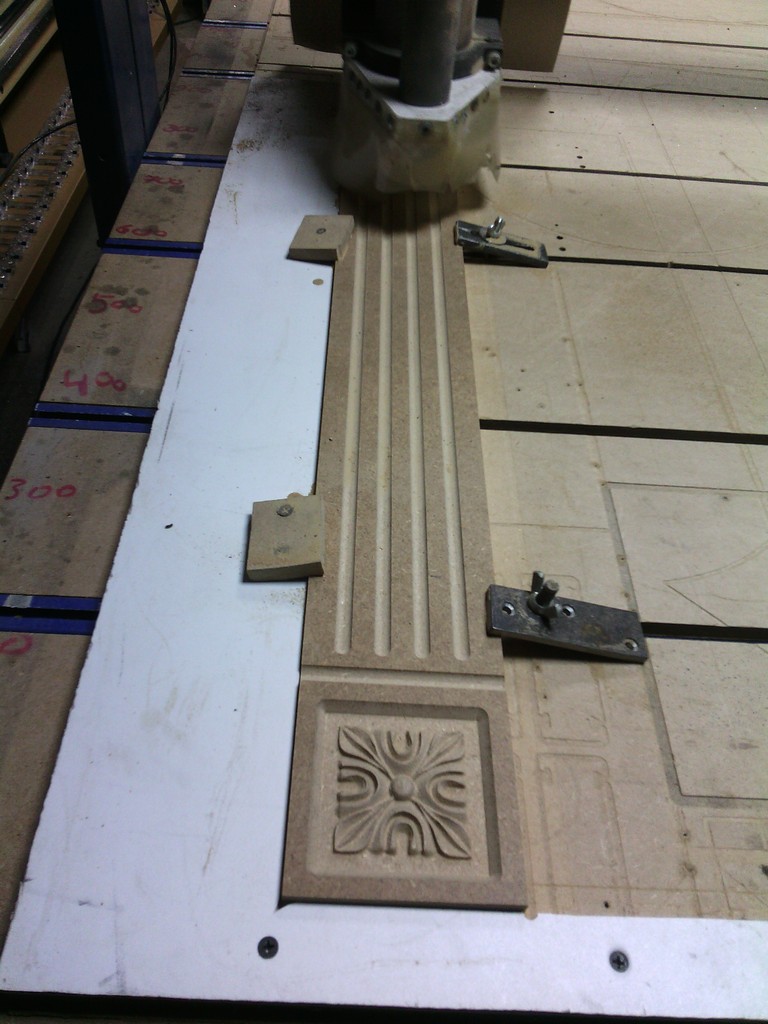

- пока разбираюсь с электронной частью станка и жду ответов, немного работаю на старом станке
вот что сегодня сделал. за одно показываю возможности бюджетного станка собраноого из ченго попало. :hehehe: :tongue: :rail: :controller: :stepper: :rasp: :spanner: :pliers: :eat:
IMG_20140728_131909.jpg (4168 просмотров) <a class='original' href='./download/file.php?id=31373&sid=17bf2461456c5dd990e9c43c184ecf84&mode=view' target=_blank>Загрузить оригинал (166.83 КБ)</a>
IMG_20140728_181246.jpg (4168 просмотров) <a class='original' href='./download/file.php?id=31374&sid=17bf2461456c5dd990e9c43c184ecf84&mode=view' target=_blank>Загрузить оригинал (215.62 КБ)</a>
IMG_20140728_181305.jpg (4168 просмотров) <a class='original' href='./download/file.php?id=31375&sid=17bf2461456c5dd990e9c43c184ecf84&mode=view' target=_blank>Загрузить оригинал (195.33 КБ)</a>
IMG_20140728_181332.jpg (4168 просмотров) <a class='original' href='./download/file.php?id=31376&sid=17bf2461456c5dd990e9c43c184ecf84&mode=view' target=_blank>Загрузить оригинал (209.82 КБ)</a>
IMG_20140728_181351.jpg (4168 просмотров) <a class='original' href='./download/file.php?id=31377&sid=17bf2461456c5dd990e9c43c184ecf84&mode=view' target=_blank>Загрузить оригинал (147.95 КБ)</a>
