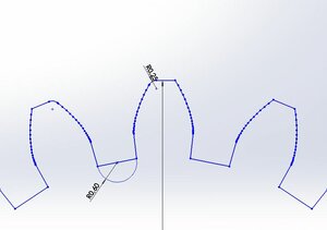

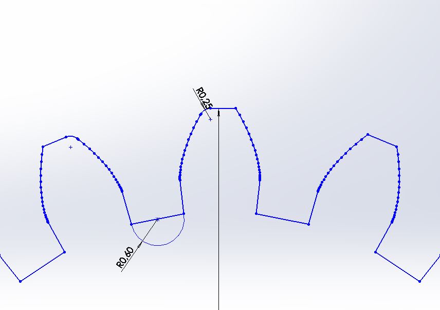

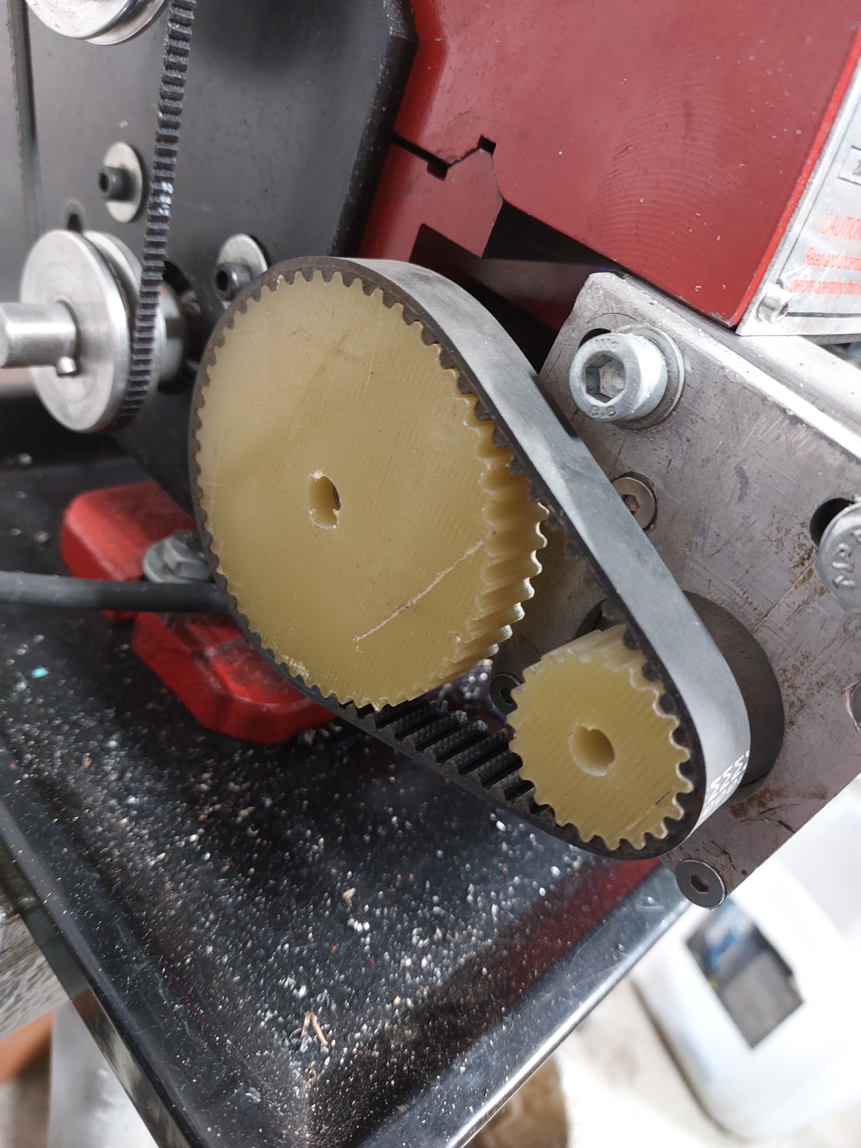

Besprizornik писал(а): Хорошо режет машинка, только ещё профиль зуба подработать, наблюдаю подрез ножки

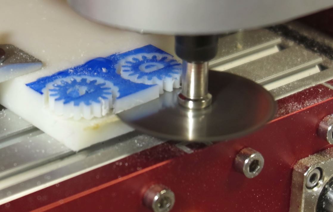

Фреза 2 мм однозаходная, 4000 об/мин, 500 мм/мин, глубина 0.5 мм.
Про зуб... возможно это оптическая иллюзия. Я доработал модель, чтобы иметь возможность обработать имеющимися у меня инструментами.
А именно, скруглил прорезь между зубами, чтобы подлезть фрезой 1 мм.
Gear1.JPG (1688 просмотров) <a class='original' href='./download/file.php?id=211935&mode=view' target=_blank>Загрузить оригинал (36.91 КБ)</a>
Режимы для сверления и фрезерования капролона я подобрал. Все нормально.
Но как же я задолбался срезать детальки с заготовки дебильным пильным диском!!!
saw1.JPG (1688 просмотров) <a class='original' href='./download/file.php?id=211936&mode=view' target=_blank>Загрузить оригинал (76.44 КБ)</a>

Это Набор HSS пильных дисков для Dremel
Я покупал для станка и именно для таких целей - срезать детали с заготовок.
(не знаю, у кого хватает ума ставить их на Дремель... У людей с излишком пальцев?)
Но эти "изделия" превзошли все мои опасения. Концентричности не добиться, биения во всех плоскостях до 1 мм, развода на зубах не предусмотрено. В общем, худший вариант для работы по пластику, особенно капролону. Может быть, если выточить приличную оправку, что-то еще ими отпилить удастся.
Однако шпиндель Windward приятно удивил. Он на низких оборотах (4000) тянул эту халлабуду диаметром 50 мм и даже что-то резал.
Будь то любой другой пластик, кроме капролона, то справился бы отлично. А капролон плавился и вылезал из шва наружу, налипал на диск и всячески препятствовал обработке. Приходилось прерывать операцию, очищать и снова продолжать.

sinkacnc писал(а): я с обратной стороны прорезал
Я редко практикую такой метод. Чаще режу детальки из заготовки, имеющей толщину чуть больше проектной.
В конкретном случае с обратной стороны пришлось бы снять больше материала, чем толщина детали.

Курдль писал(а): Уже получается нарезать из него приличные зубчатые колеса.
Диаметр фрезы великоват - неправильная форма зуба в основании

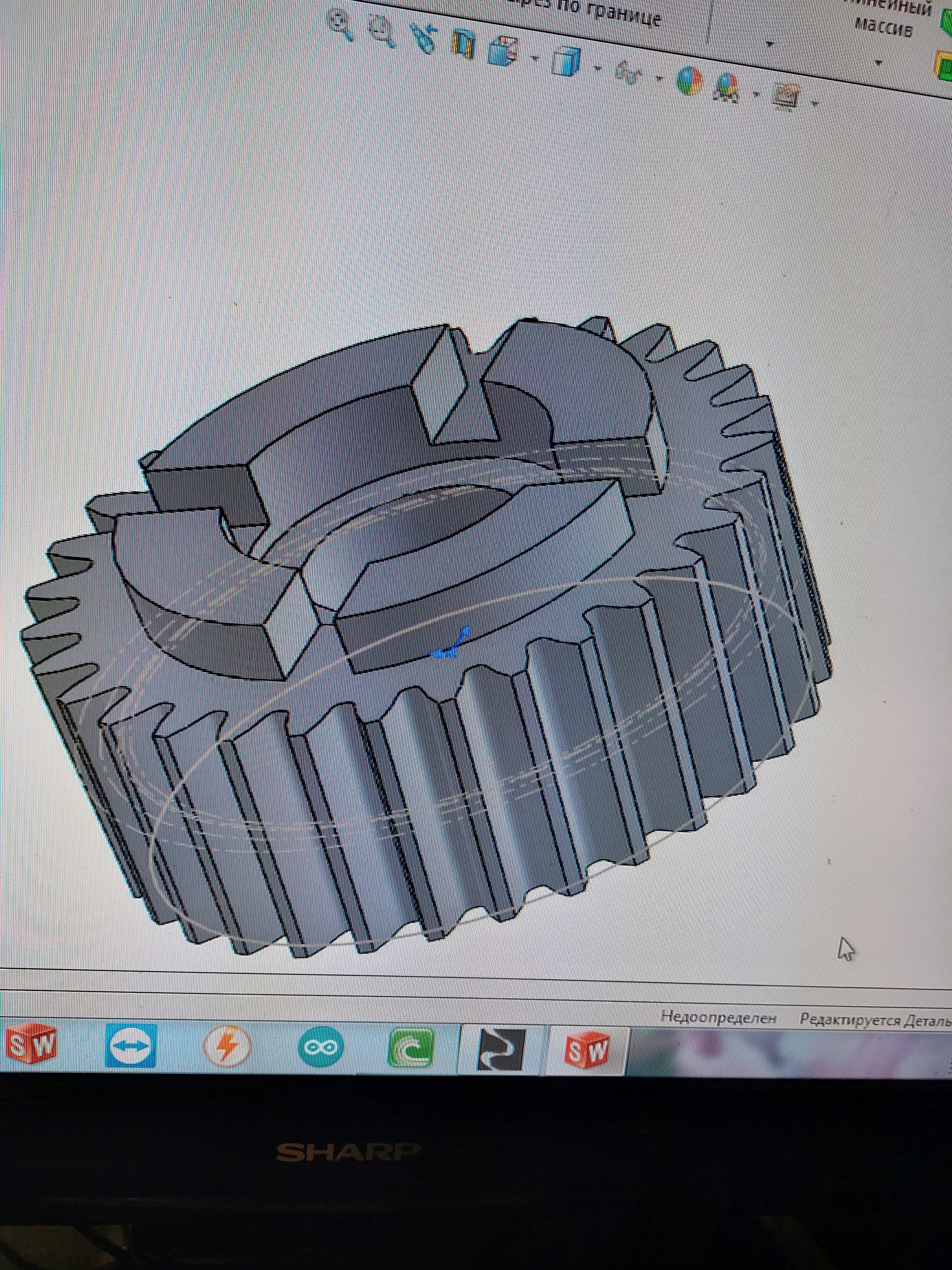

Курдль писал(а): генератор зубчатых колес
А геартракс для солида чем не угодил ?
Курдль
Сообщения: 2174
Репутация: 282
Откуда: Msk
Сообщение Курдль »
гражданинъ писал(а): А геартракс для солида чем не угодил ?
Где-то я читал, что в Солиде есть инструменты, чтобы только создавать иллюстрации, но не канонические эвольвентные колёса.
Надо почитать.
А ты сам этим модулем пользовался?

Курдль писал(а): проверенный онлайн-генератор зубчатых колес
Такого даже не слышал, обычно идут дополнения к CAD, можно Компас качнуть. Подрез это не от фрезы, это производящий контур подрезает ножку зуба, интерференция. Если модуль слишком велик для такой шестерни без смещения в + не нарезать без подреза.
У вас высота зуба большая , вот по фото показался подрез. Хотя в принципе если передача несиловая ничего страшного нет, чтоб не искать фрезу 0,5 можно и Ф2 просто сверлануть впадину чем выпиливать, не поплохеет.
гражданинъ
Сообщения: 1303
Репутация: 170
Сообщение гражданинъ »
Курдль писал(а): сам этим модулем пользовался?

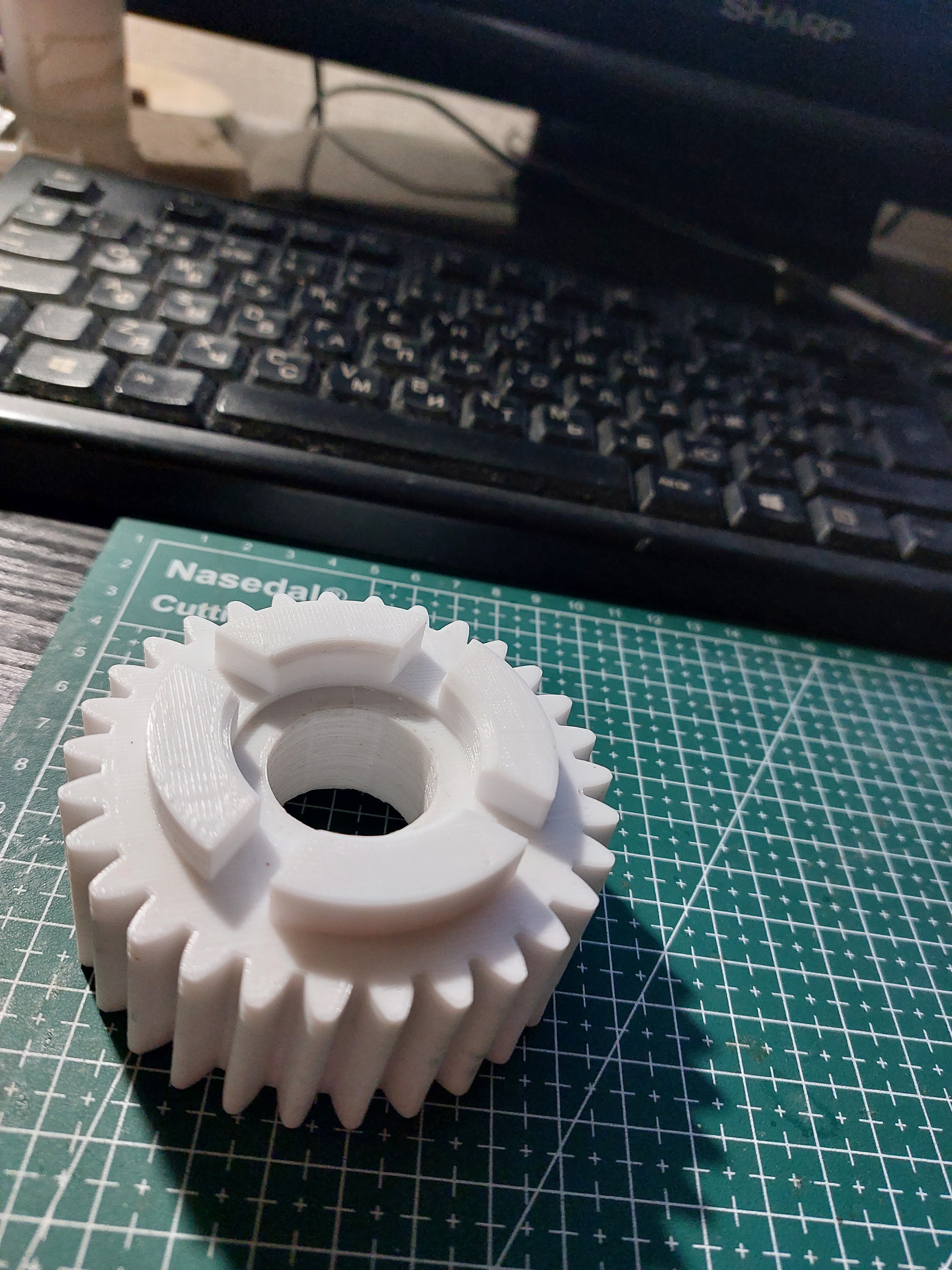

Конечно ! Шкивы под ремни вырезаю на раз ! Там любые передачи проектируются и сбрасываются в солид ,а там ,что хочешь с ними делай ! Ну где брать ,сам догадайся :hehehe:

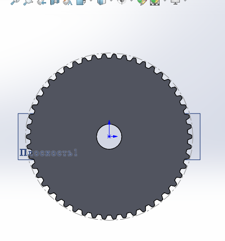

20240116_150112.jpg (1627 просмотров) <a class='original' href='./download/file.php?id=211937&mode=view' target=_blank>Загрузить оригинал (3.11 МБ)</a>
Geartrax (1626 просмотров) <a class='original' href='./download/file.php?id=211938&mode=view' target=_blank>Загрузить оригинал (43.08 КБ)</a>
Geartrax
Вот для привода ворот рисовал ,но так и не напечатал (1620 просмотров) <a class='original' href='./download/file.php?id=211939&mode=view' target=_blank>Загрузить оригинал (5.53 МБ)</a>
Купить оказалось быстрее (1620 просмотров) <a class='original' href='./download/file.php?id=211940&mode=view' target=_blank>Загрузить оригинал (3.18 МБ)</a>

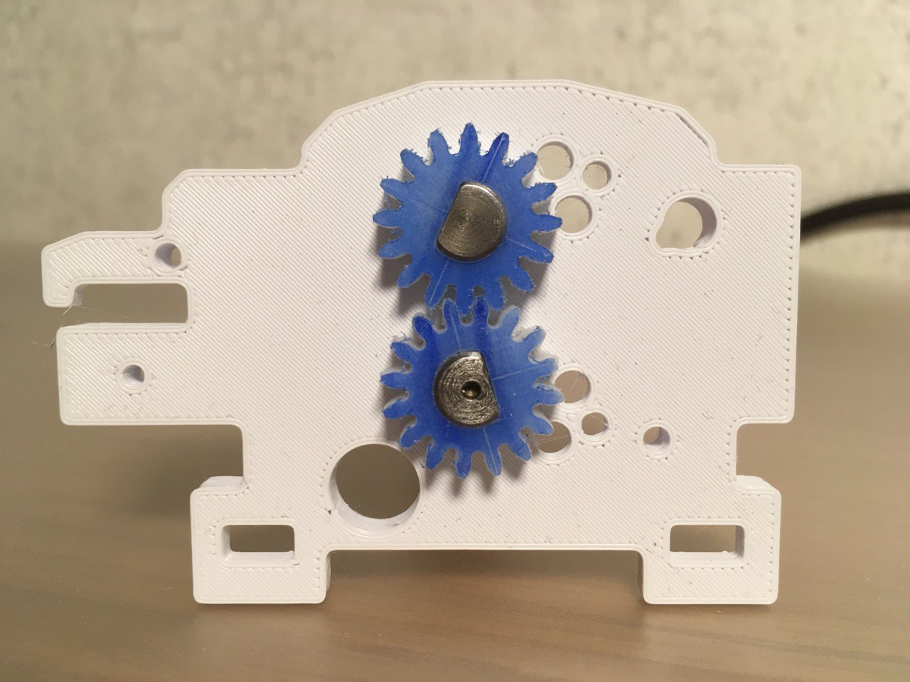

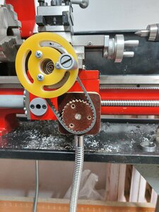

Besprizornik писал(а): Хотя в принципе если передача несиловая ничего страшного нет
Я установил передачу на прототип, покрутил и не заметил ни люфтов, ни сопротивления, ни вибрации. Меня вполне устраивает.
photo_2024-06-14_07-41-55.jpg (1569 просмотров) <a class='original' href='./download/file.php?id=211942&mode=view' target=_blank>Загрузить оригинал (176.77 КБ)</a>
