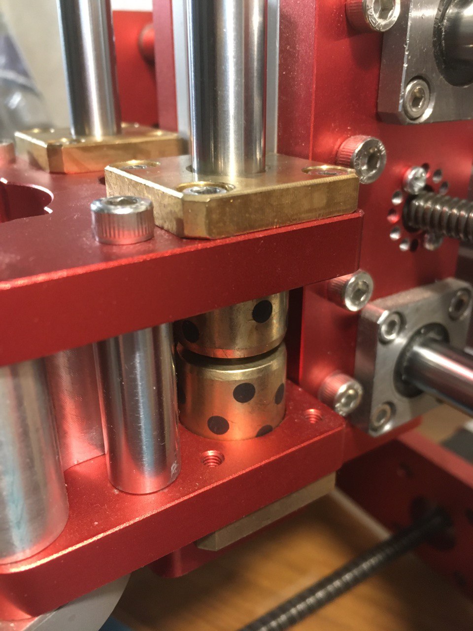

Курдль писал(а): ↑ У меня появилась идея попробовать подшипники скольжения вместо подшипников качения
Идея реализовалась пока что в виде замены подшипников оси Z.
photo_2024-04-23_17-01-28.jpg (1356 просмотров) <a class='original' href='./download/file.php?id=211588&mode=view' target=_blank>Загрузить оригинал (180.84 КБ)</a>
Надо сказать, что по одиночке на валу они сидят довольно плотно, хоть соскальзывают свободно.
Но затянуть все четыре было непростой задачей.
Ослабил одни, подтянул другие, ослабил валы, поднял каретку, затянул другие, опустил каретку, затянул валы и так много раз.
В результате никаких люфтов, каретка движется внатяг.

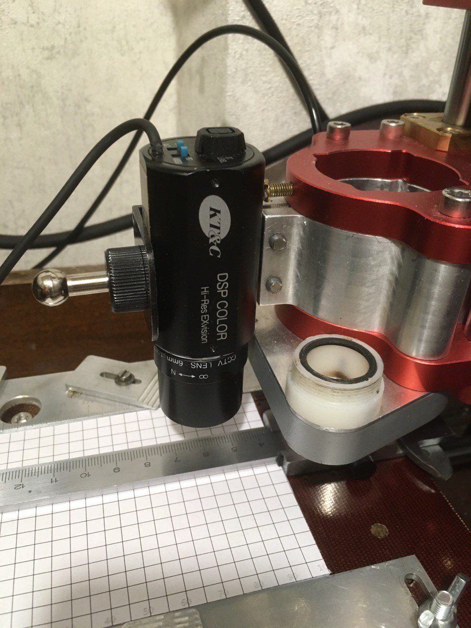

Я внезапно заподозрил, что станок искажает размеры.
Чтобы проверить, крепко прикрутил камеру с хорошим увеличением, вывел изображение на экран с прицелом и прошелся по шкале штангенциркуля.
В результате оказалось, что вместо 100 мм, исполнительный механизм проходит 99.75 мм.
А я еще удивлялся, почему это фотошаблон, напечатанный на принтере, не совпадает с отверстиями, высверленными в печатной плате.
Грешил на принтер. И напрасно.
Кто-нибудь сталкивался с такой проблемой?
photo_2024-04-26_22-23-20.jpg (1281 просмотр) <a class='original' href='./download/file.php?id=211605&mode=view' target=_blank>Загрузить оригинал (205.65 КБ)</a>

Да, я. Т винты значительно уменьшают шаг. Поправь количество микрошагов на мм
Кста, принтер гораздо больше косит. Лазерный так вовсе плывет от странице к странице
А что за камера такая?

sinkacnc писал(а): ↑ А что за камера такая?
Старая CCTV камера KT&C, но с хорошей оптикой. У меня вообще-то для оптического наведения эндоскоп приделан, но у него точность хуже, т.к. фокусное расстояние больше.

Курдль писал(а): ↑ В результате оказалось, что вместо 100 мм, исполнительный механизм проходит 99.75 мм.
Что-то я получаю другие цифры при измерении другим способом.
Теперь вроде как стол проезжает 100.12 мм вместо заданных 100.0. И так 5 раз с неизменным результатом.

Pens писал(а): ↑ Если делать стоп-кадр в промежуточных точках и сравнивать показания, то там бывает расхождение до 0,6 мм.
Возможно, конечно, что это задержка исполнения.
Скорее всего показания DRO не гарантируют реального времени.
А по поводу расхождений в экспериментах, в этом видео все правильно. Моя ошибка: я неправильно интерпретировал результаты прошлого.
Сейчас его повторил.
Чтобы совместить 2 риски на шкале штангенциркуля 0 мм и 100 мм, стол проезжает 99.8 мм, согласно DRO.
Это приблизительно совпадает с предыдущим опытом.
Сейчас измерю для оси Х.

Pens писал(а): ↑ А то, может оказаться, что это винт имеет нестабильный шаг, а Вы мучаетесь.
Вы знали!!!
Около ШД винт дает погрешность в +0.3%, а в противоположном конце около +0.1%
Ладно, Китай - есть Китай... Попробую загнать в среднее значение как-то типа +0.1% -0.1%
